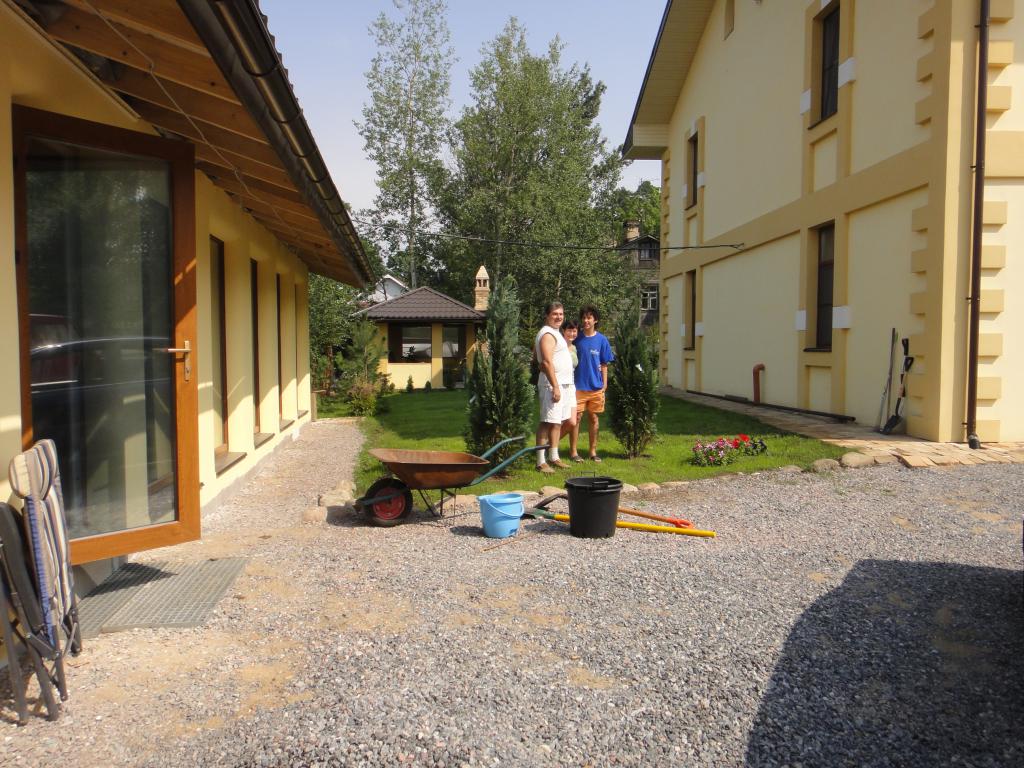

Я считаю ГБ высокотехнологичным. Можно прикрутить на фасад саморезами почти любой элемент, можно сделать закругления и т.п.
Обратите внимание на баню, слева. Колонны между окнами закруглены как снаружи, так и изнутри, поэтому хороший обзор изнутри почти с любого угла.
Есть мысль построить дом вообще без углов, т.е. все закруглить как в мультике из пластилина.
