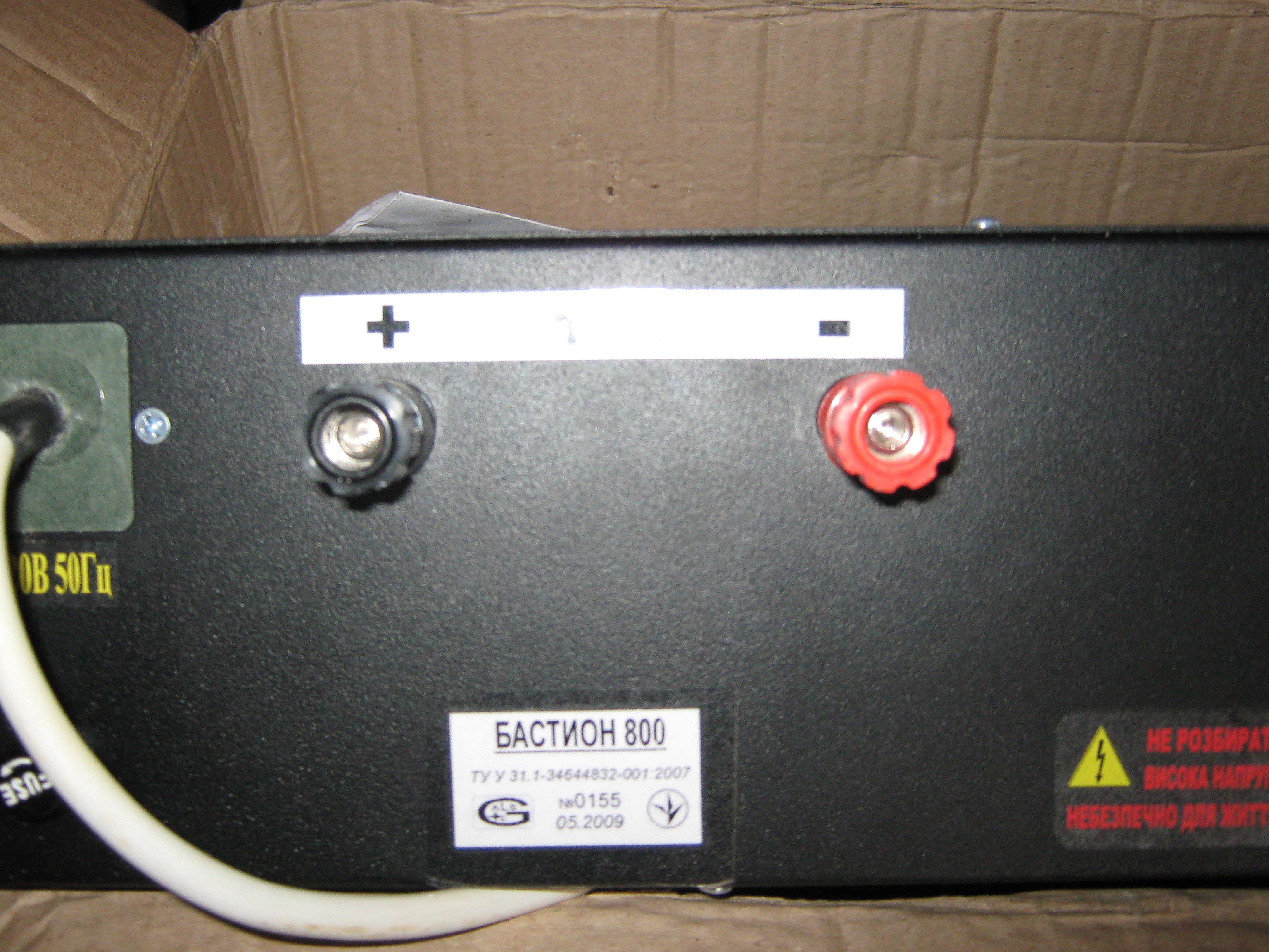

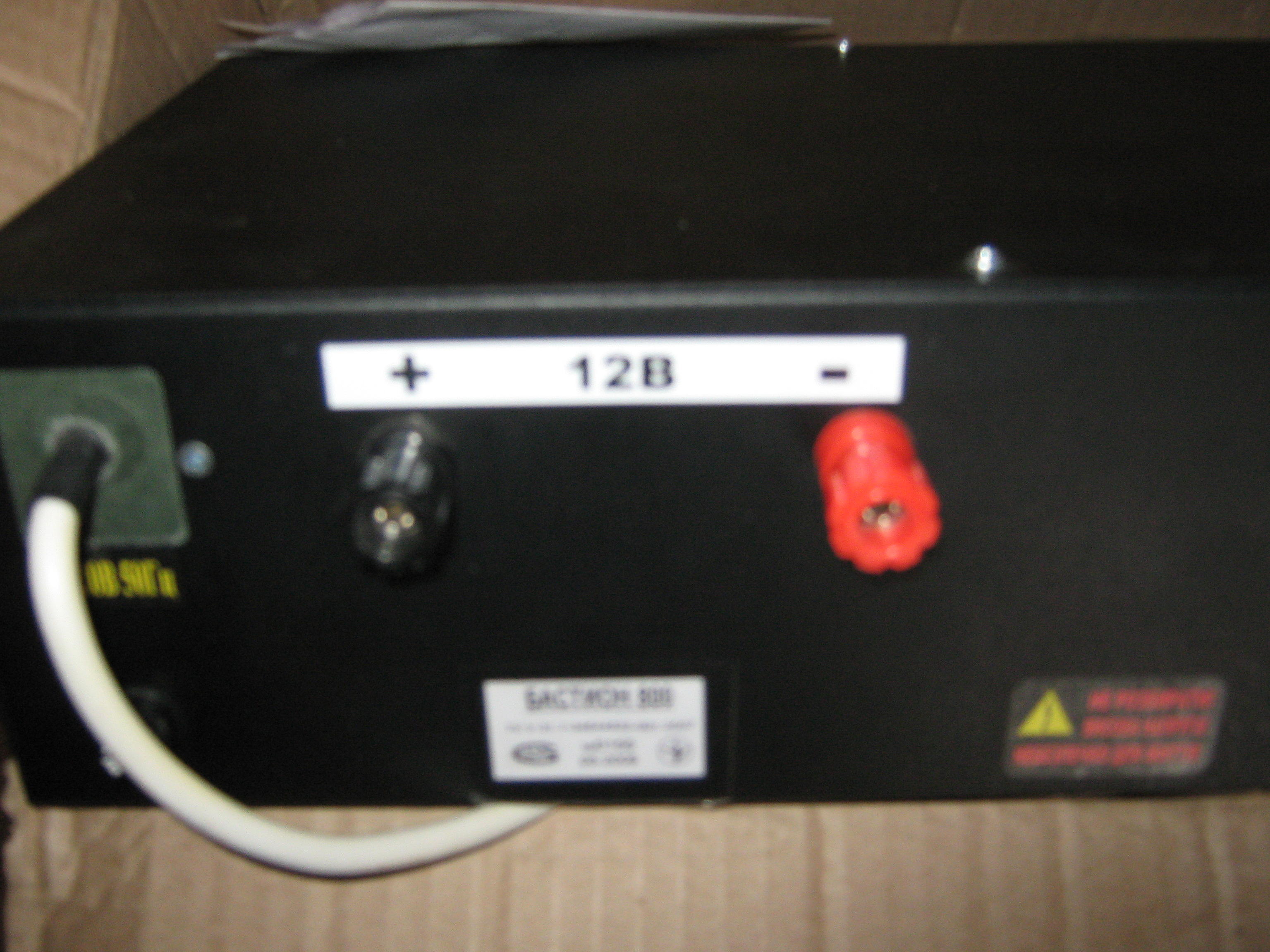

Не всегда, один раз у меня был клиент который читал впервую очередь.
845034368_1(440).thumb.JPG.29bd3cea6371d31e6fb0f5498a2f343b.JPG1323893908_1(438).thumb.JPG.19889e83890fa734ad21bada3c084f5d.JPG
В итоге спалил инвертора на что производитель очень ругался.
