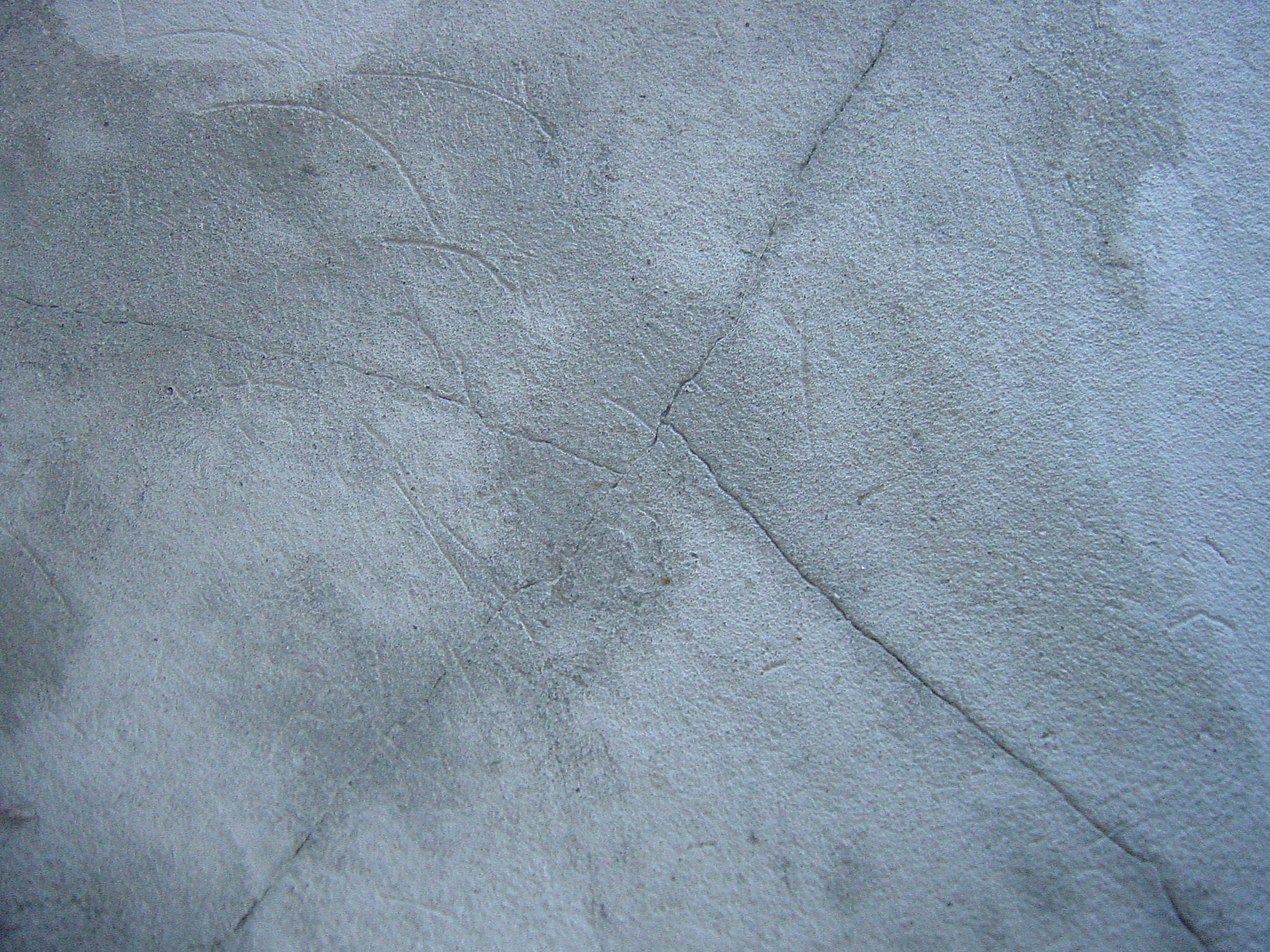

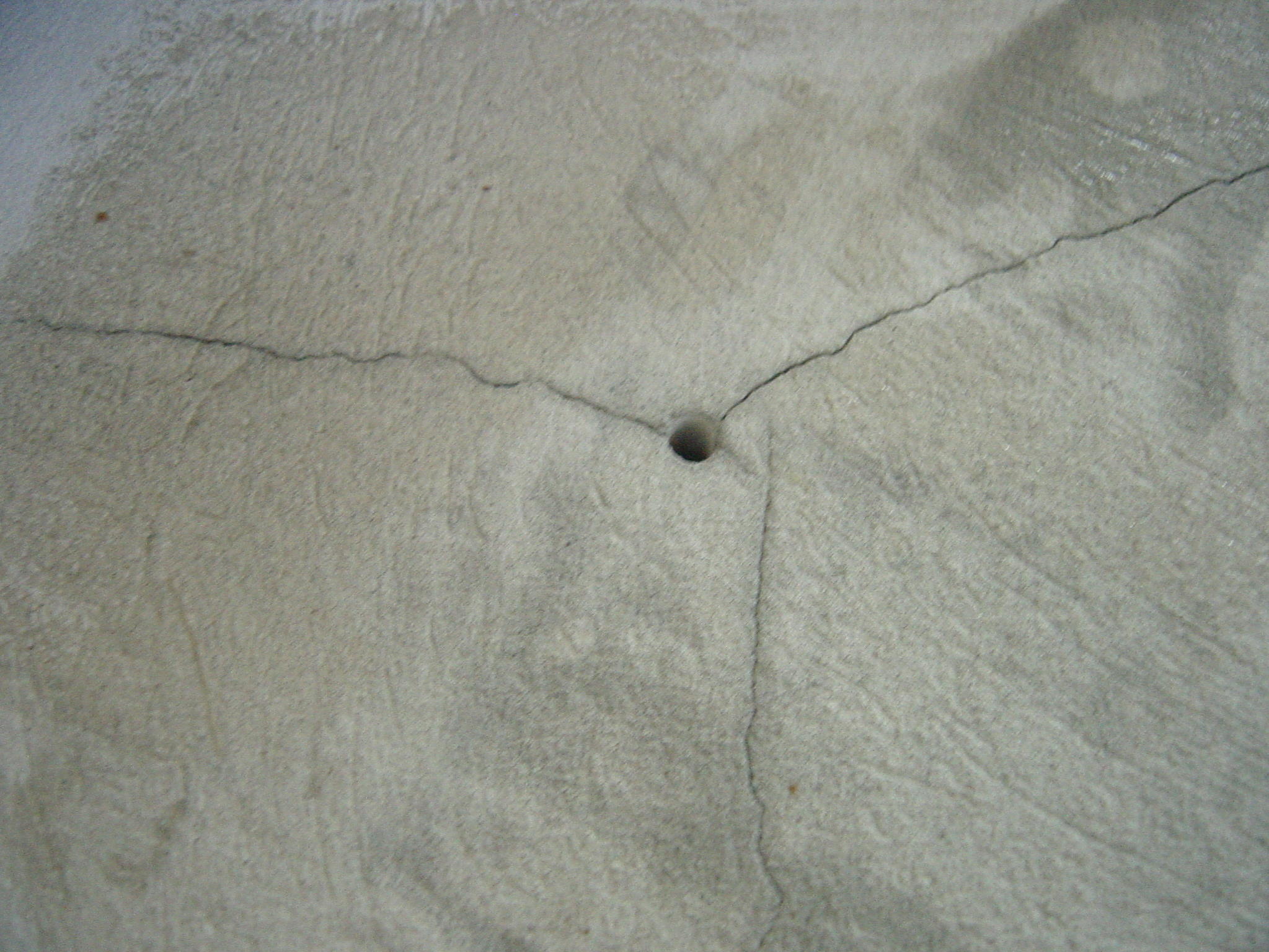

Стяжка пошла сначала мелкими трещинами, потом они стали ширится и множиться. В некоторых местах стяжка "Бухтит" Призванный знакомый архитектор просверлил дырки в стяжке, проверил толщину - толщина в просверленных местах была нормальная.
Одиночные большие трещины-не проблема,это усадочные трещины.Если делать всё по правилам,то даже специально провоцируют их появление спецустройствами или обычной нарезкой алмазным кругом.В частном домостроении такие меры я считаю излишними,если напряжение сильное,то обычно появляются трещины или в местах установки маяков или одиночные в больших помещениях,никаких проблем для будущей эксплуатации пола они не несут.Проблема,когда сплошные сеткообразные трещины на всей площади,обычно они бухтят и требуют переделки.Похоже у вас так:(.Выложите,пожалуйста,фото всего пола,чтоб максимально обьективно оценить картину.
Фотки многострадальной стяжки

Были абсолютно аналогичные трещины. Прораб заверил что всё ок., подремонтировали(замазали трещины) уложили ковролин, с годами начало происходить такое, наступаешь "тут" и чувствуешь как поднимается "там" в некоторых местах появились "провалины".
При ремонте(капитальном) естественно снималась вся стяжка, что я увидел, "провалины" были в тех местах в которых на Ваших фото просверлено отверстие, то есть в местах схождения трещин. Сама стяжка была вся в трещинах и грубо говоря лежала отдельными плитами, рабочие просто поднимали пласты и разбивали кувалдой.

Весь пол в таких трещинах. Они множаться каждый день. Если попрыгать - из трещин идут фонтанчики пыли. Кроме того - нет уровня. Расходжения примерно 0.5-0.7 мм. Если ногой повозють по стяжке - образуется куча пыли с песком.
Мы решили переделать. Позвонили прорабу. После 15 напиминания он приехал, сказал, что нужно вырезать кусок с самой проблемной части и перезалить ее составом с мирофолокнами. Договорился с человеком, который у меня ложил кафель что он все сделает.(ему свою бригаду видити-ли на такой объем везти не выгодно). Заплатил ему 300 грн за работу.
Проблема в том, что на потолке уже смонтрован гипсакартон, и на той же стяжке - перегородка и встроенный стеллаж из гипсокартона - огромный метров 4-5. Боюсь, что может отсыреть гипсокартон и все это пойти волнами. Преределывать все это - вообще куча денег!!!
Вырезали кусок стяжки. Вся остальная начала разваливаться кусками. Стало понятно, что ремонту она не подлежит, нужно переделывать полностью всю комнату. Позвонили прорабу. Он договорился с моим рабочим (не со мной), что тот снимает стяжку и ее полностью переделывает, а прораб с ним потом расплатится.
Оказалось:
1. Толщина стяжки совершенно недостаточна - договаривались о минимальной толщине стяжки в 5 см. В некоторых местах 4-5 было, в остальных - 2-3см.
2. Металическая сетка, которую прокладывали по пенопласту и которая по-идее должна была держать всю стяжку монолитом оказалась брошена просто отдельными кусками и далеко не везде - от нее толку вообще никакого. Половину украли. Мы покупали с запасов 15% по площади.
3. Похоже еще были нарушения и в технологии приготовления бетона, в подвале в помещении над которым заливали стяжку просто шел дождь, с потолка, родители подставляли тазики.
