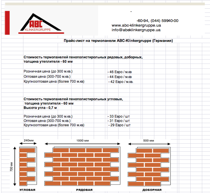

Увидел у на в одном из магазинов в продаже (под заказ) термопанели для утепления и внешней отделки стен (под кирпич (основа пенополистирол, сверху декоративная плитка), (клинкер), но думаю возможны и другие варианты). На вид довольно акуратно, симпотично и добротно. Даю ссылку для общего понятия (ЭТО НЕ РЕКЛАМА!, просто первое, что нашел более подробное и внятное, и похожее на то , что у нас. У нас в продаже цвет такойже, но внешний вид плиток попроще. Цену не спрашивал.
Внимание вопрос!
Кто использовал, как впечатления от использования и монтажа, как прочность и какая цена?

Интересовался данным материалом. Цена совсем не порадовала. По сравнению с другими системами разница в разы.
это пенополистирол. если стекловолоконную вату, то должна получиться и теплоизоляция, и звукоизоляция сразу.
Nitro а Вы спрашивали цену по рынку или где-то конкретно?
термоплитка в
разы дороже чего?

Интересовался подобным материалом,на другом форуме подробно обсуждали.Для себя решил их не использовать,по причине(что понял из форума):
-у некорорых производителей это плитка просто отваливается от ППС.
- трудно подбирать состыковку кладки в ройоне окон,проемов.
- даже на идеально ровной стене видно,что это не клинкер,а состыкованные плиты.
Вот так.А Вы сами решайте.
