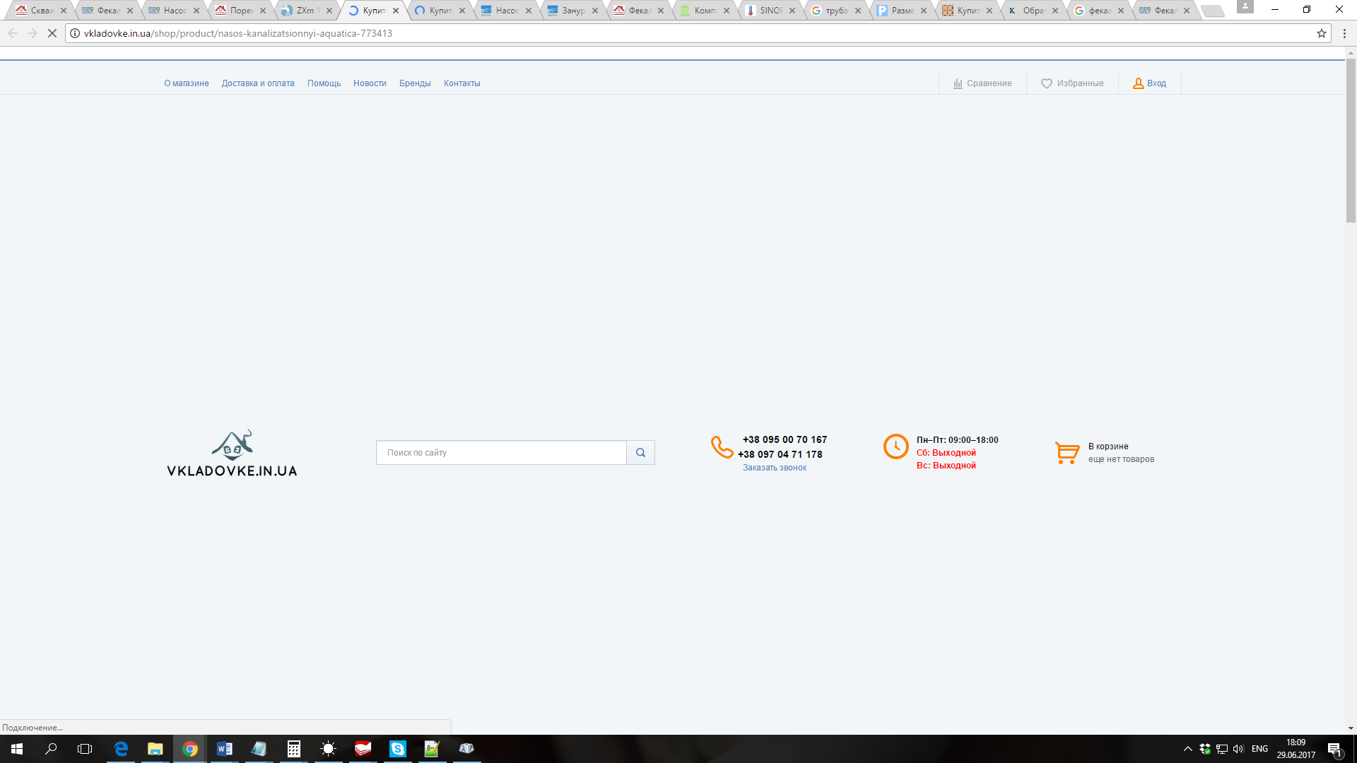

Подумайте над тем, чтобы изменить дизайн сайта (расположение элементов на веб-странице).
Открыл у себя в браузере Ваши ссылки - и увидел только меню и контакты (см. снимок экрана ниже). Для просмотра информации о товаре пришлось прокручивать окно. Любое неудобство сайта дает преимущество конкурентам, у которых сайт хоть немного, да удобнее.
