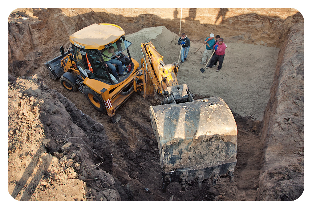

Приехал щебень и загородил въезд в котлован. Тогда мы еще наивно думали, что песочка хватит, там ведь еще наверху 35т осталось...:lol:
Потом пришлось недостающие 40т высыпать тоже сверху, зато водитель попался хороший - согласился подъехать поближе, чтобы большая часть песка ссыпалась вниз.

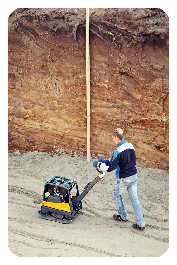

Трамбовку брал в аренду. Дизельная, 200 кг, понравилась.

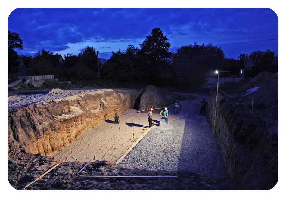

Щебень пришлось развозить тачками до поздна, так как не хотелось платить еще за одни сутки аренды трамбовки, да и бетон заливать пора бы уже.

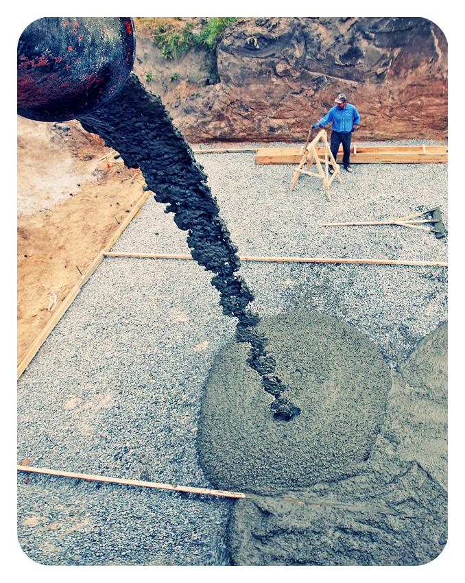

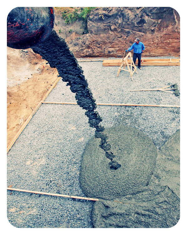

Первый бетон :)
Выравнивание по маякам
Подбетонка готова. Как раз на празднование дня села.
