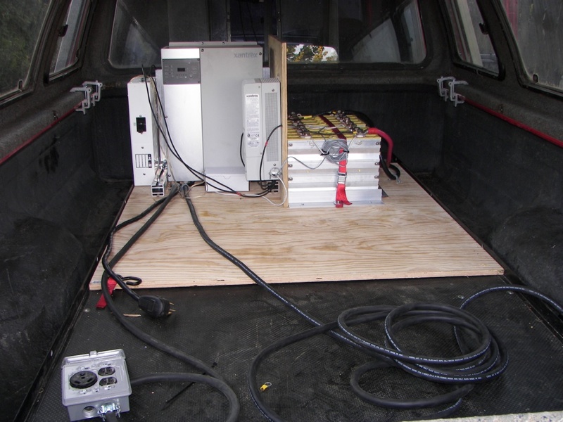

Читаю буржуйские форумы, и народ, который эксплуатирует LiFePO4 по 5-6 лет в электротранспорте, очень положительно отзывается, все характеристики подтверждаются, для них свинцовые прошлый век. Вот нашел использование LiFePO4 с системой как у меня Xantrex XW, и в работе показали себя отлично (фото).
На счет LiFeYPO4 практики у народа пока мало, но хуже LiFePO4 они просто быть не могут, не зря ведь Winston Battery полностью перешли на выпуск с иттрием. Есть только сообщение о том что температурный диапазон у них стал шире чем у LiFePO4 и при -10 сохраняют практически полностью свою емкость, в остальном ведут не хуже.
C сертификацией у них все в порядке(EU CE), и их LiFePO4 считаются лучшими в мире, по оценкам пользователей.
Нашел только один недостаток, необходимо вести четкий контроль баланса напряжения на каждой батареи во избежании перезарядки одной из них и возгорания, но это решается элементарно с помощью TriMetric Battery System, который сможет это отследить, прекратить заряд и информировать.
Могу сказать только что баллансир, это стандартный элемент любой литиевой батарейки. Нельзя допускать перезаряда каждого элемента по отдельности.
