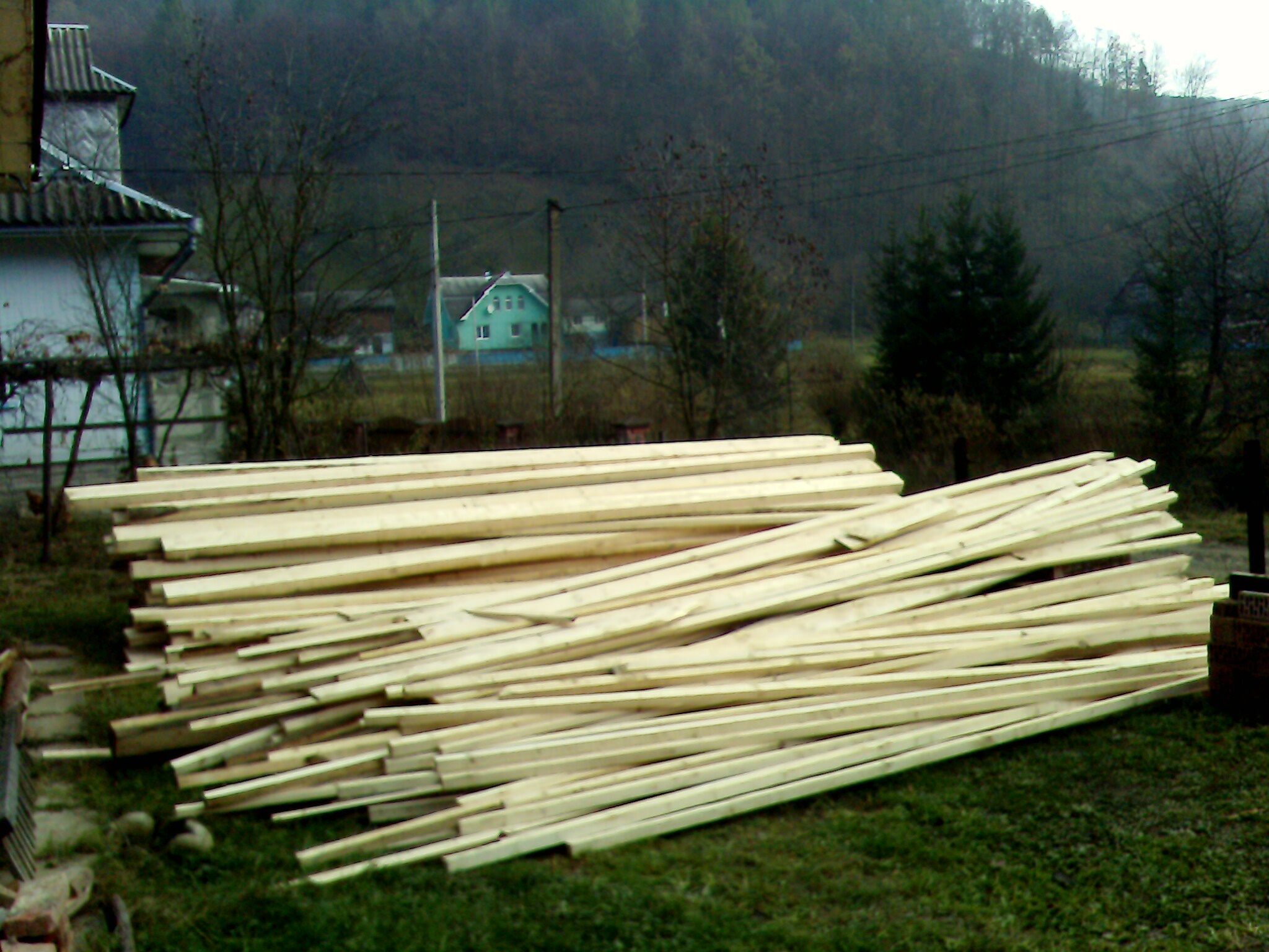

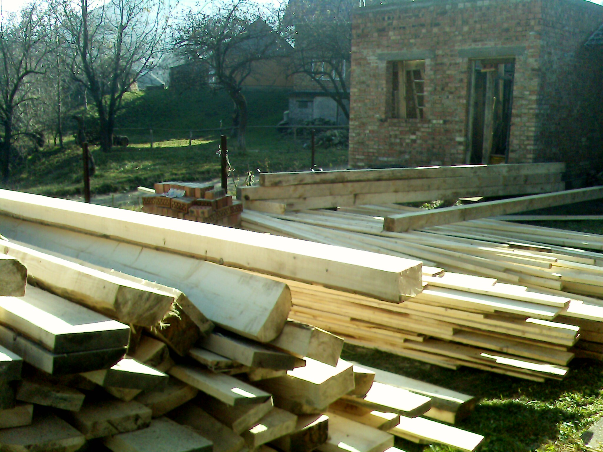

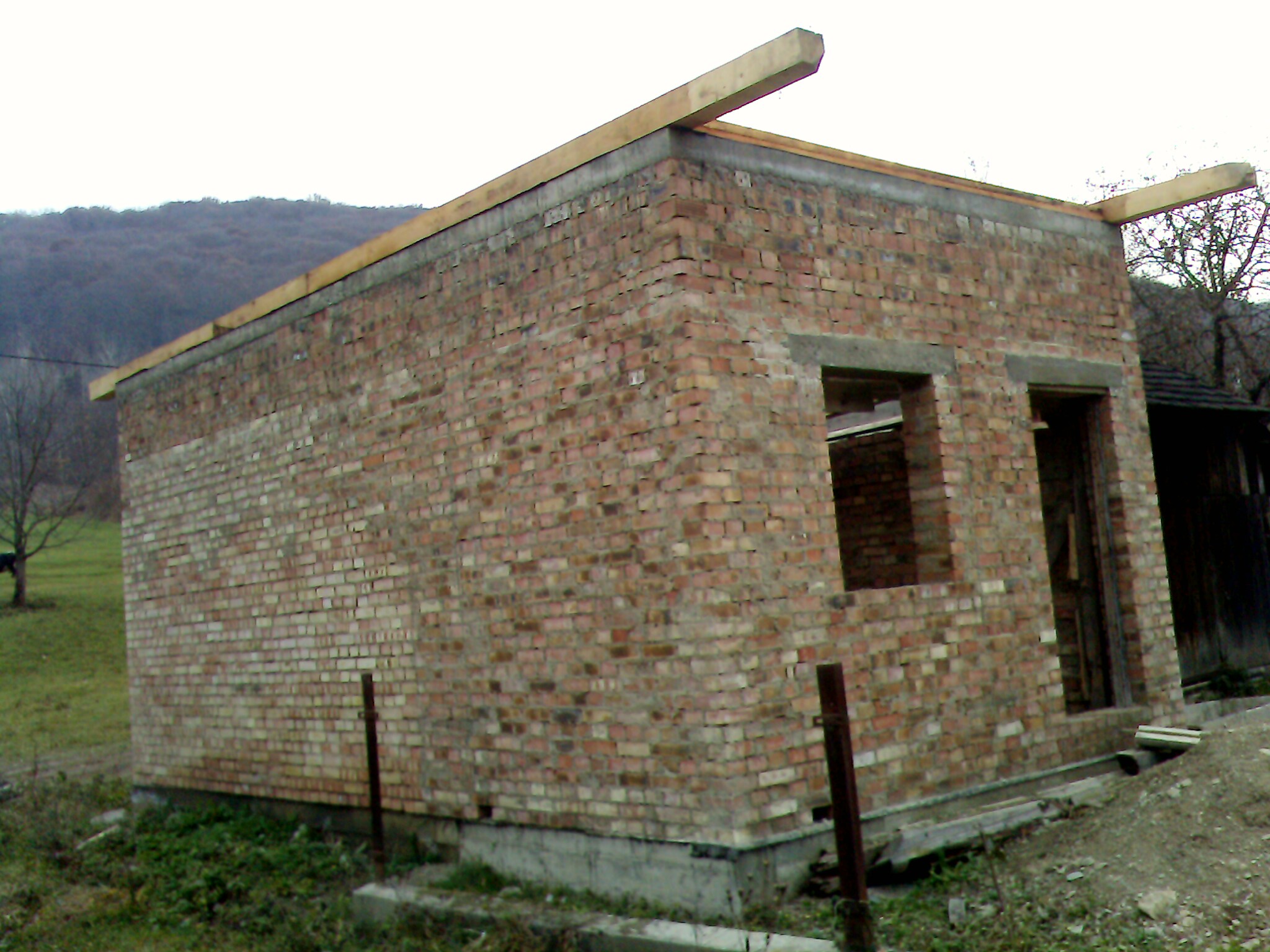

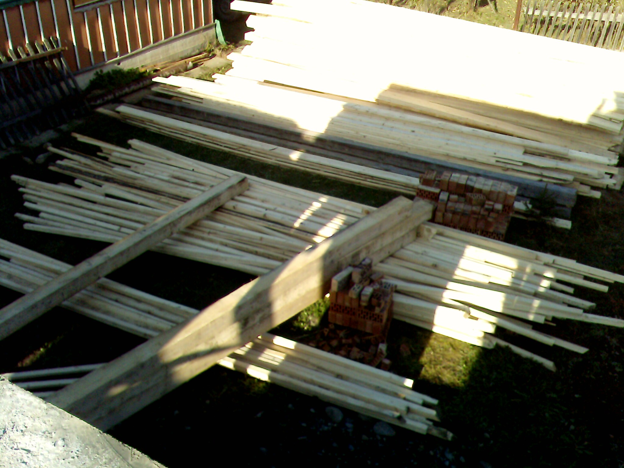

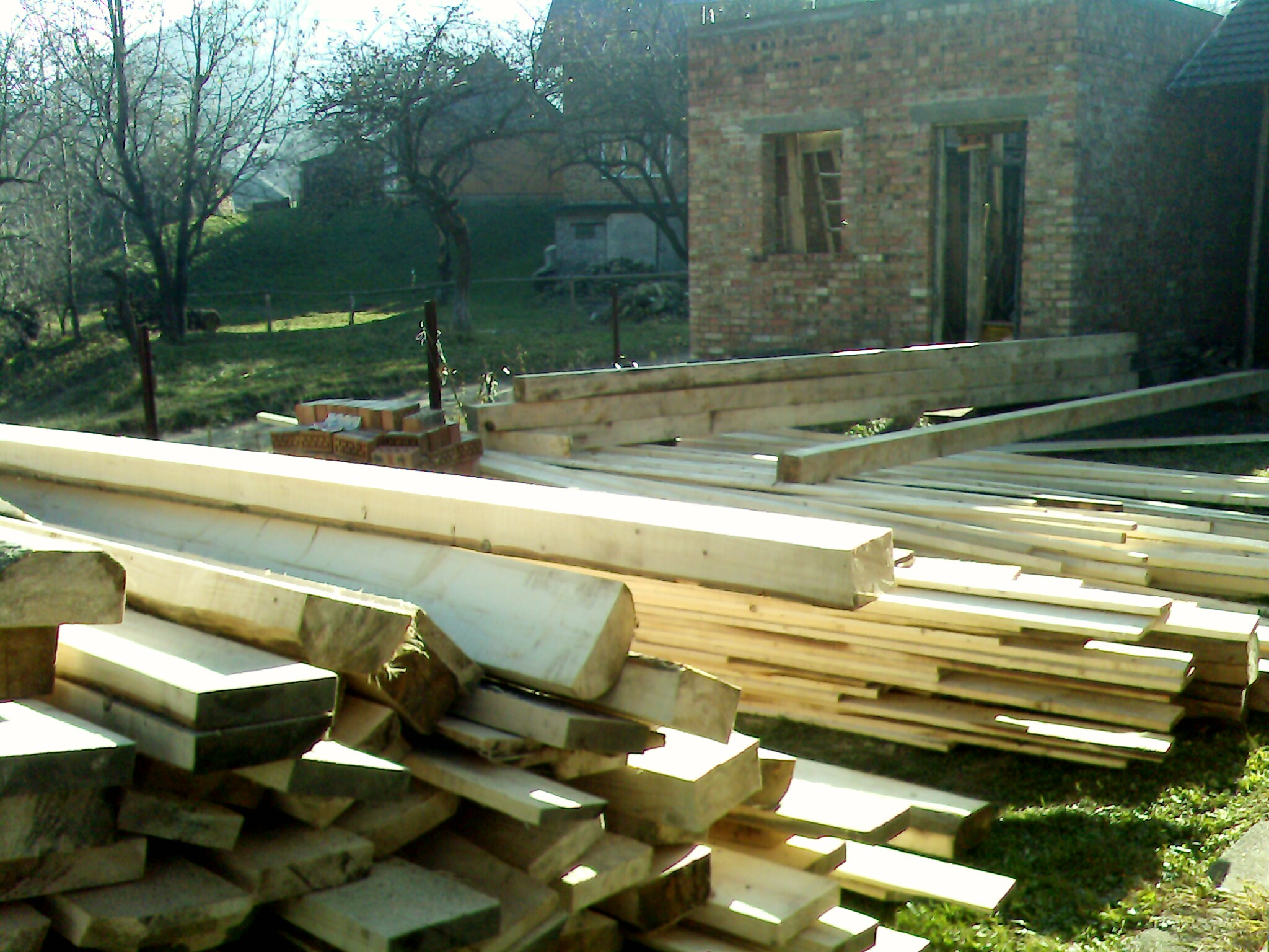

Привез деревяшечки, ночью, из соседнего села, через дикий перевал. Прям на перевале в Ниве закончился бензин. Чудо, что МАЗ который вез деревяшки был бензиновый. Что-то около 10 кубов смереки и пихты.

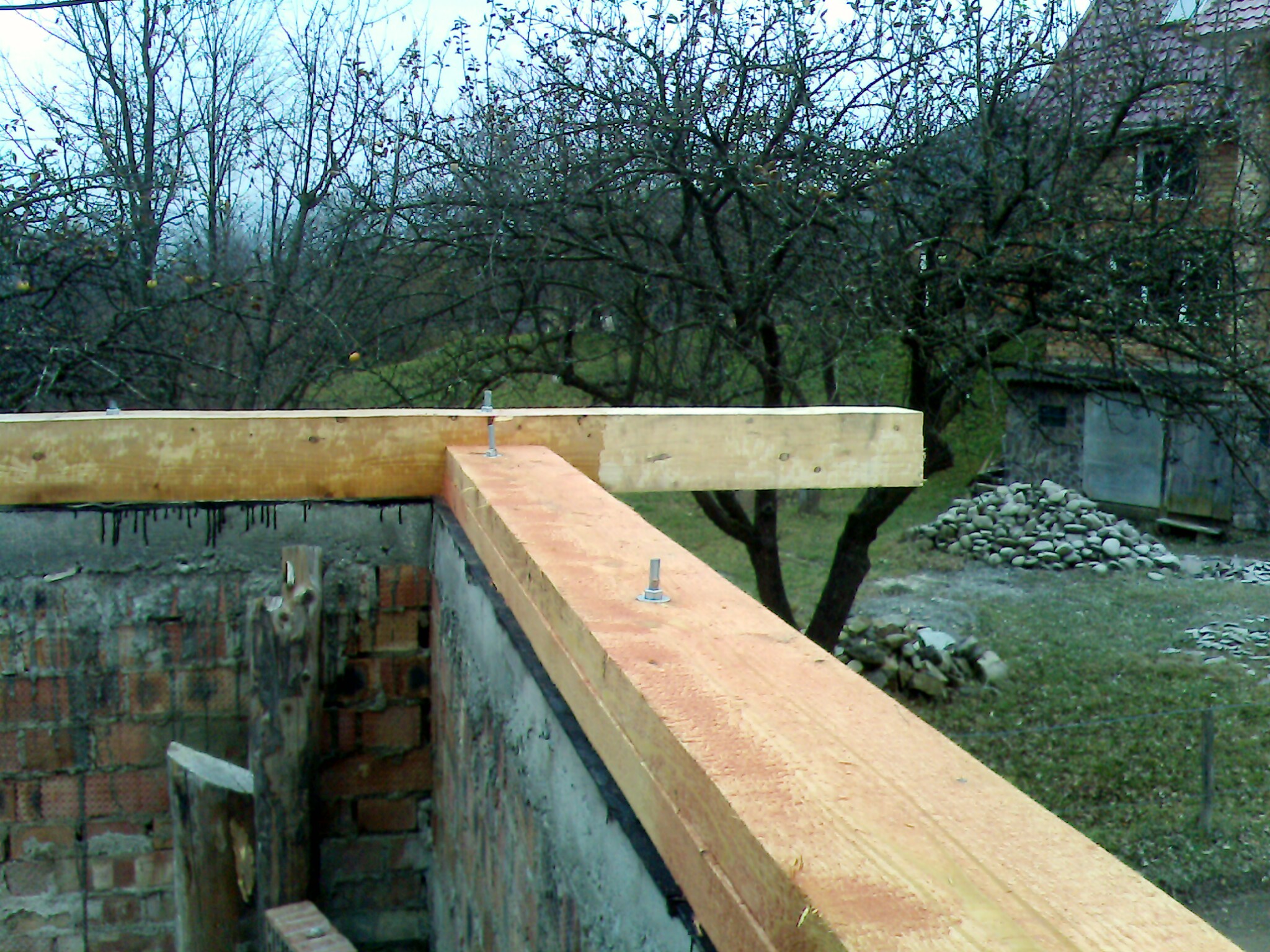

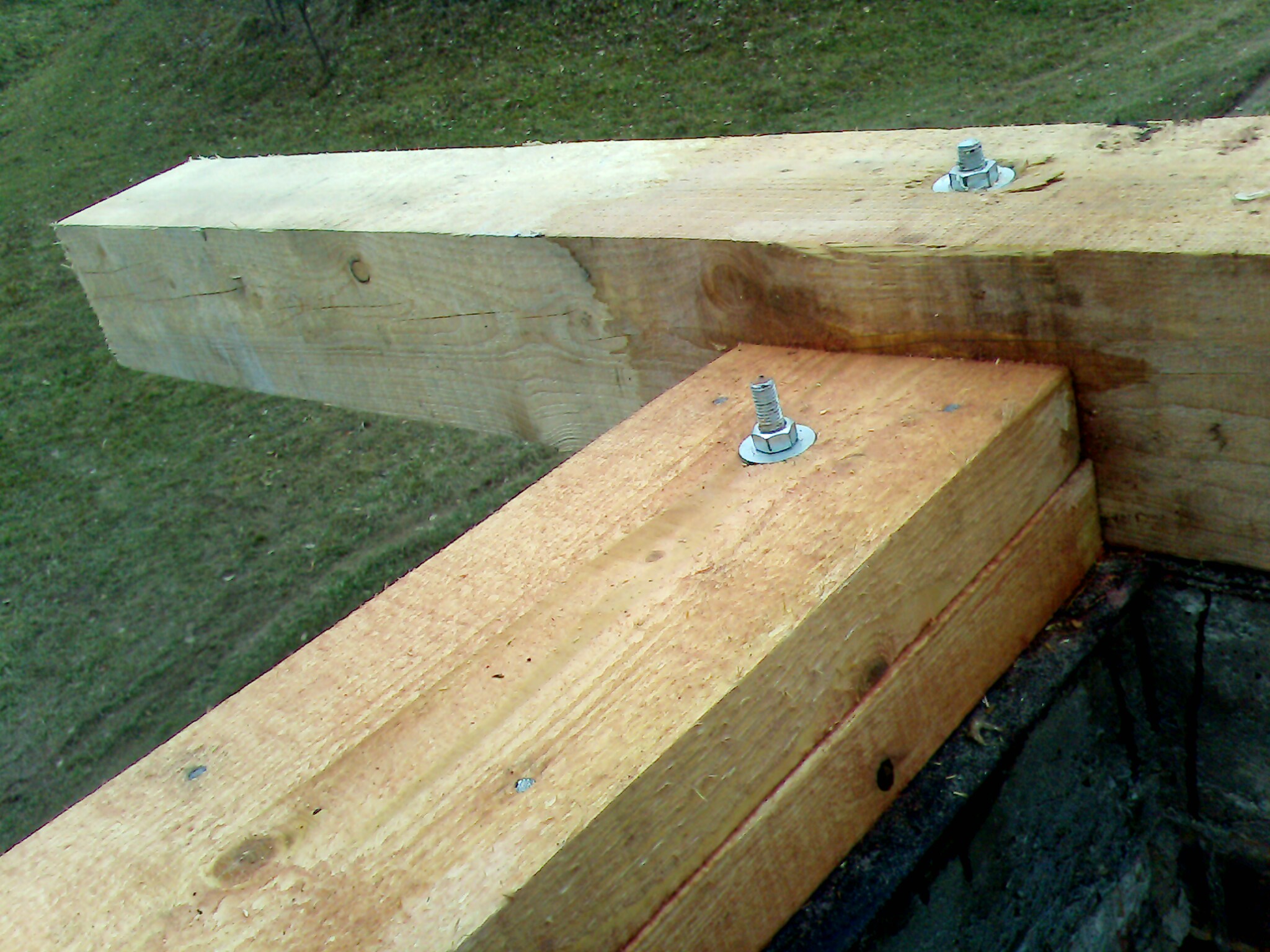

Мауэрлатик я сварганил в одиночку - натягался однако с этими балками (платви)

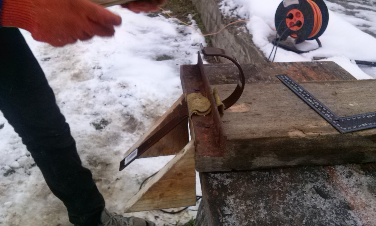

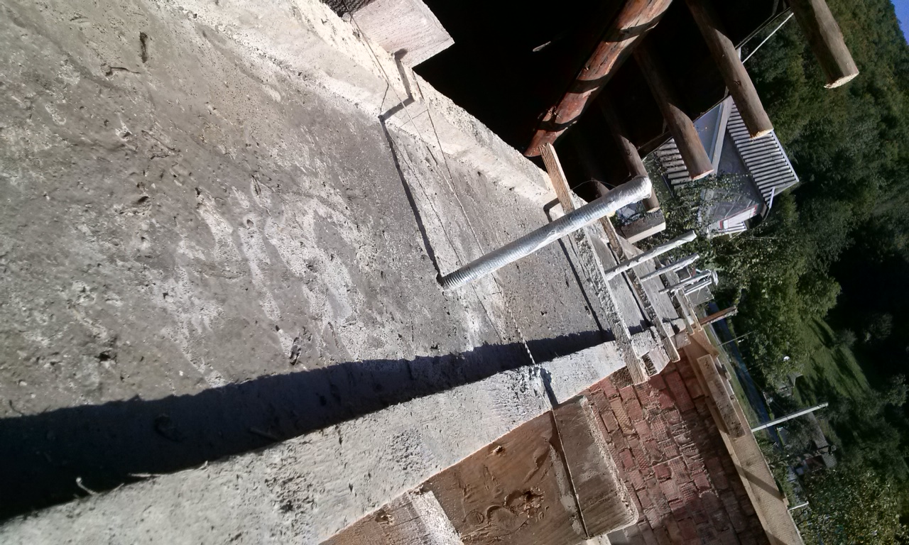

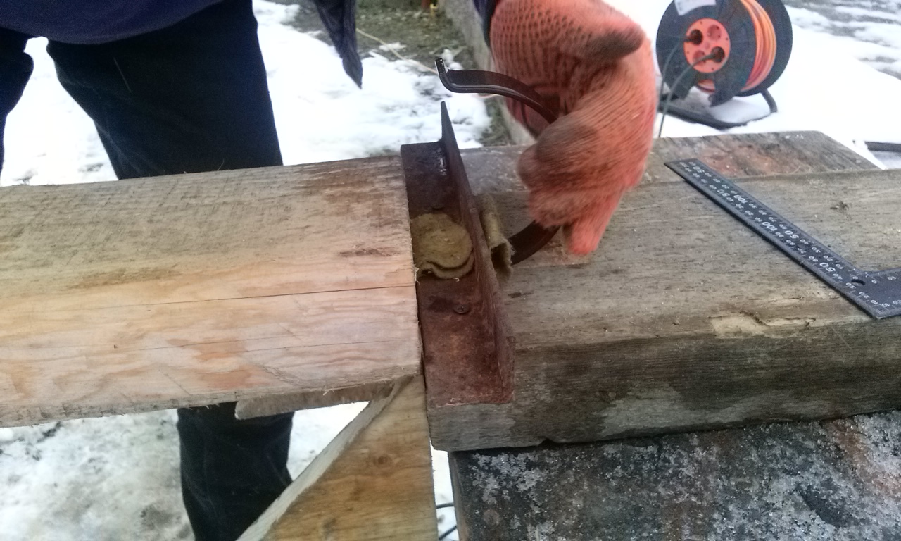

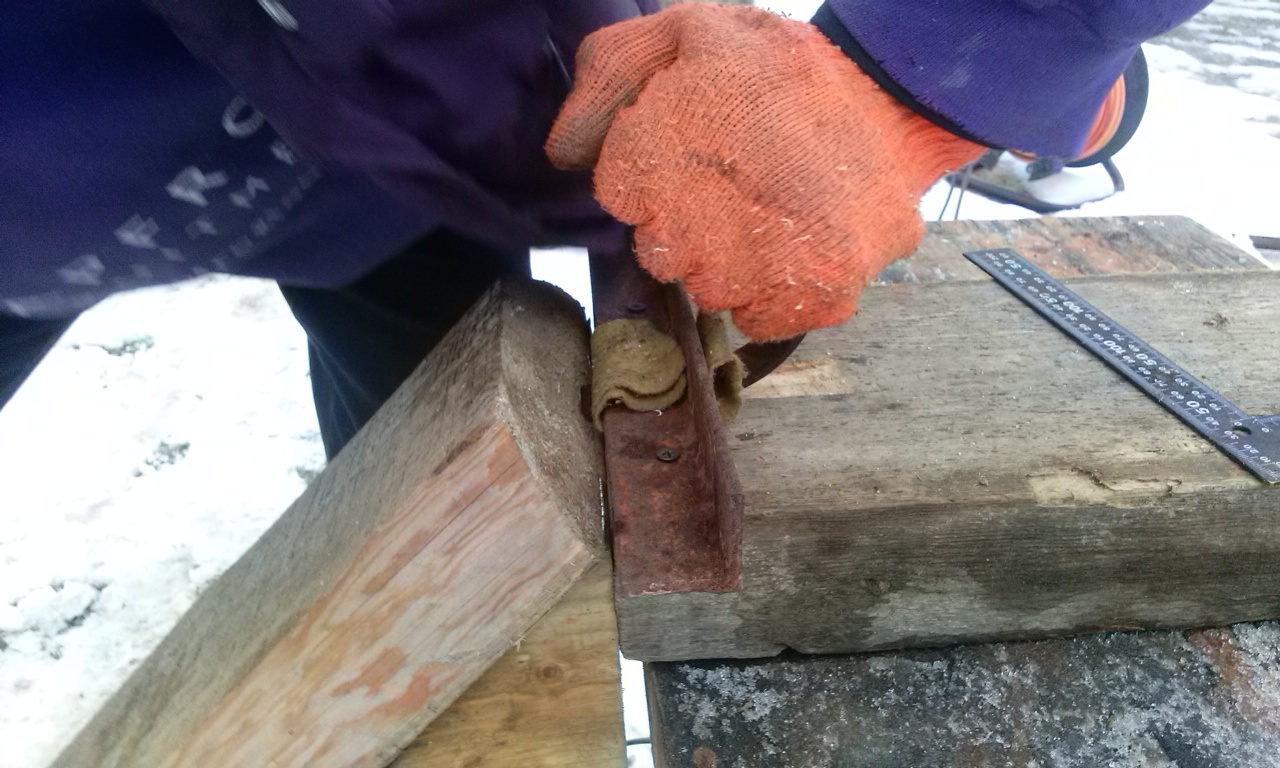

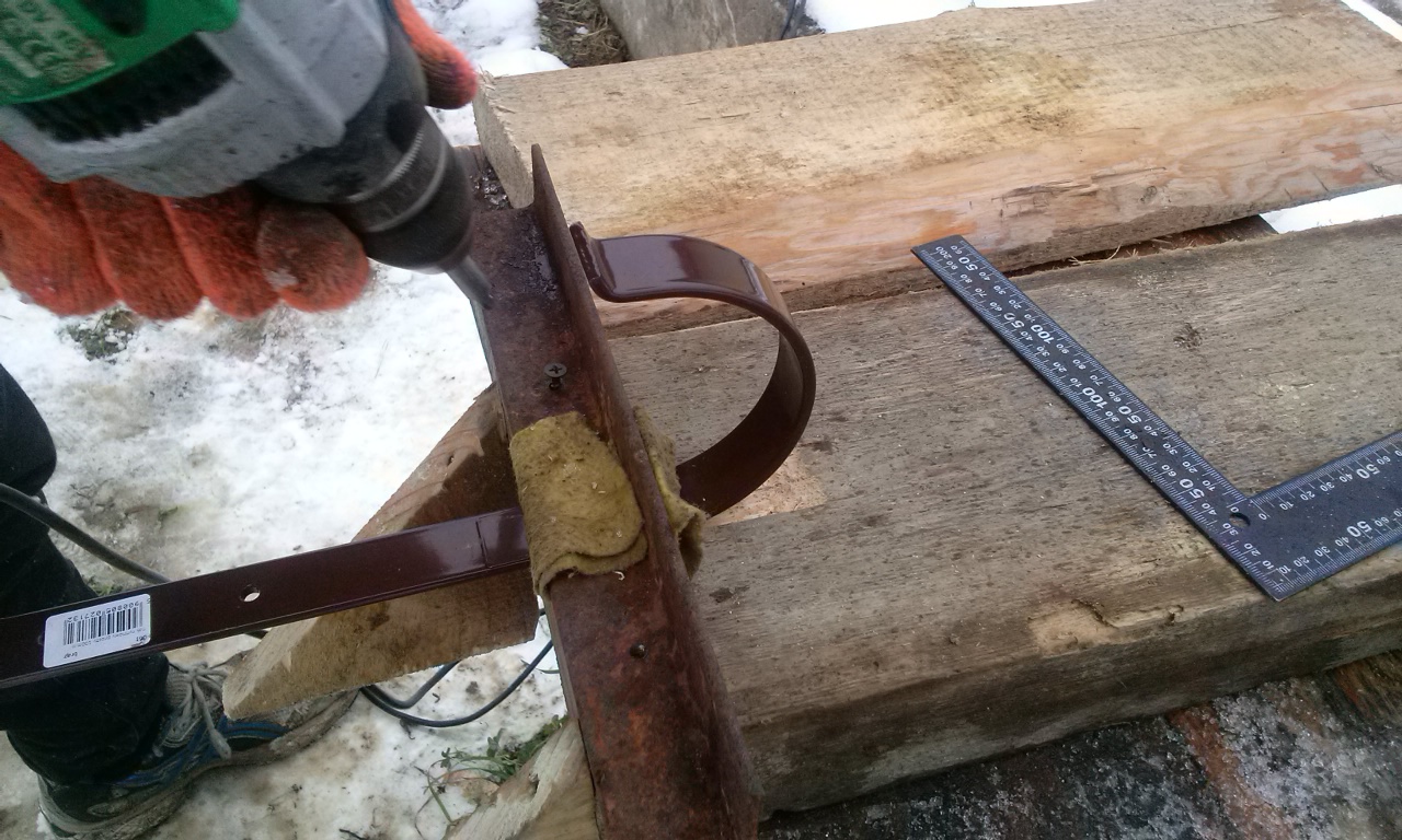

Реализовал сегодня данный подход в гибке крюков водосточки:
Девайс часа полтора настраивал, а гнул 20 круюков с полчаса.

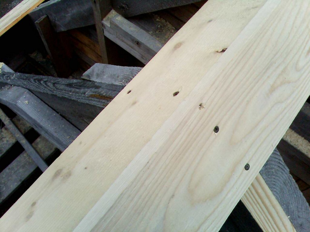

Используйте крепкие саморезы, т.к. трескаются.

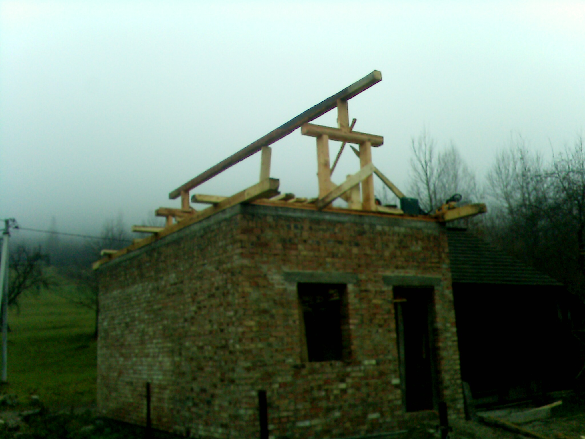

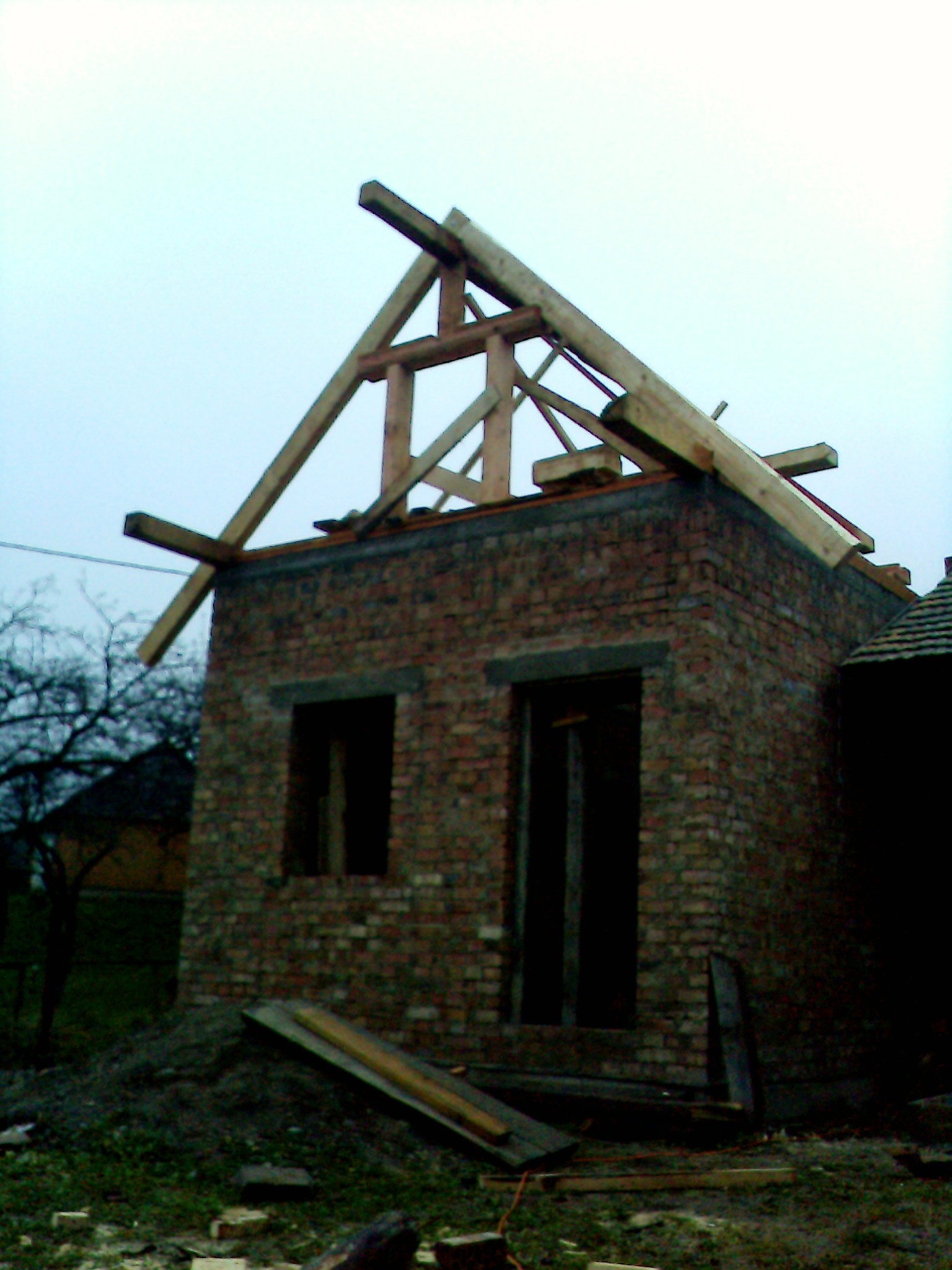

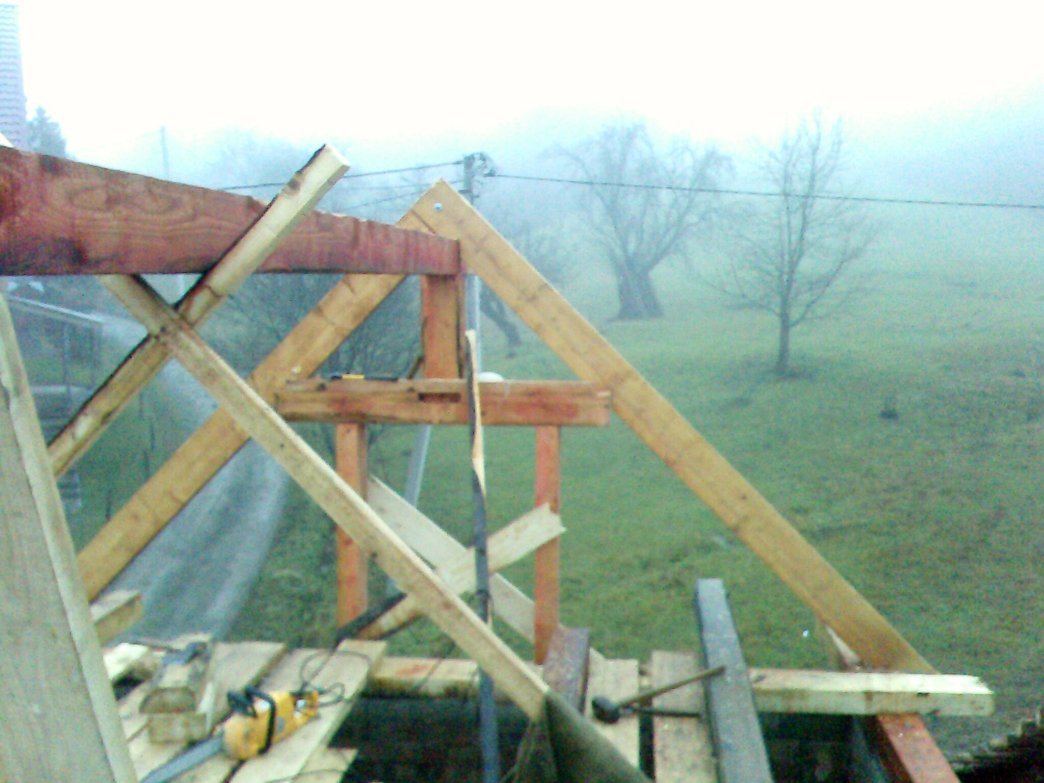

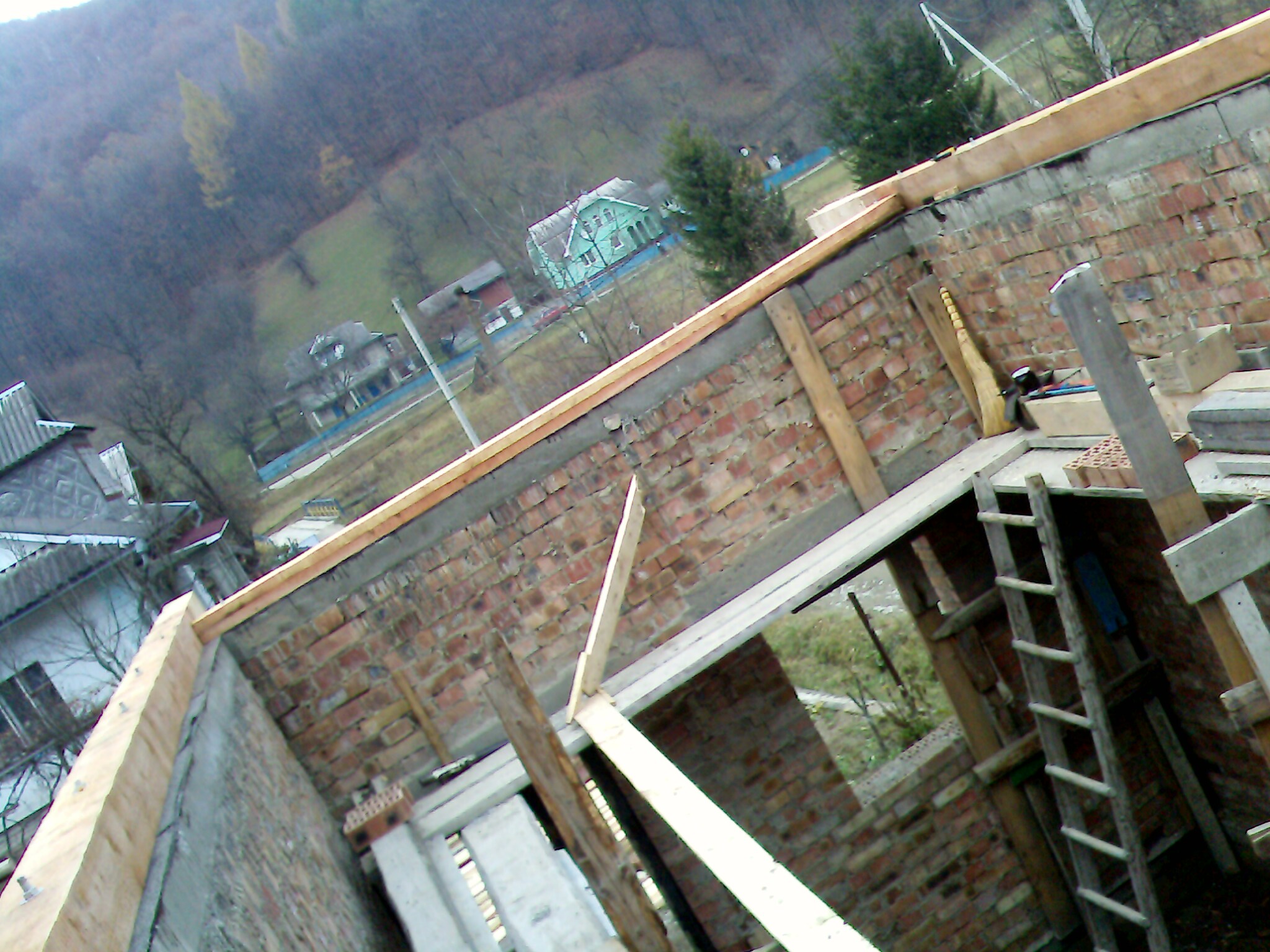

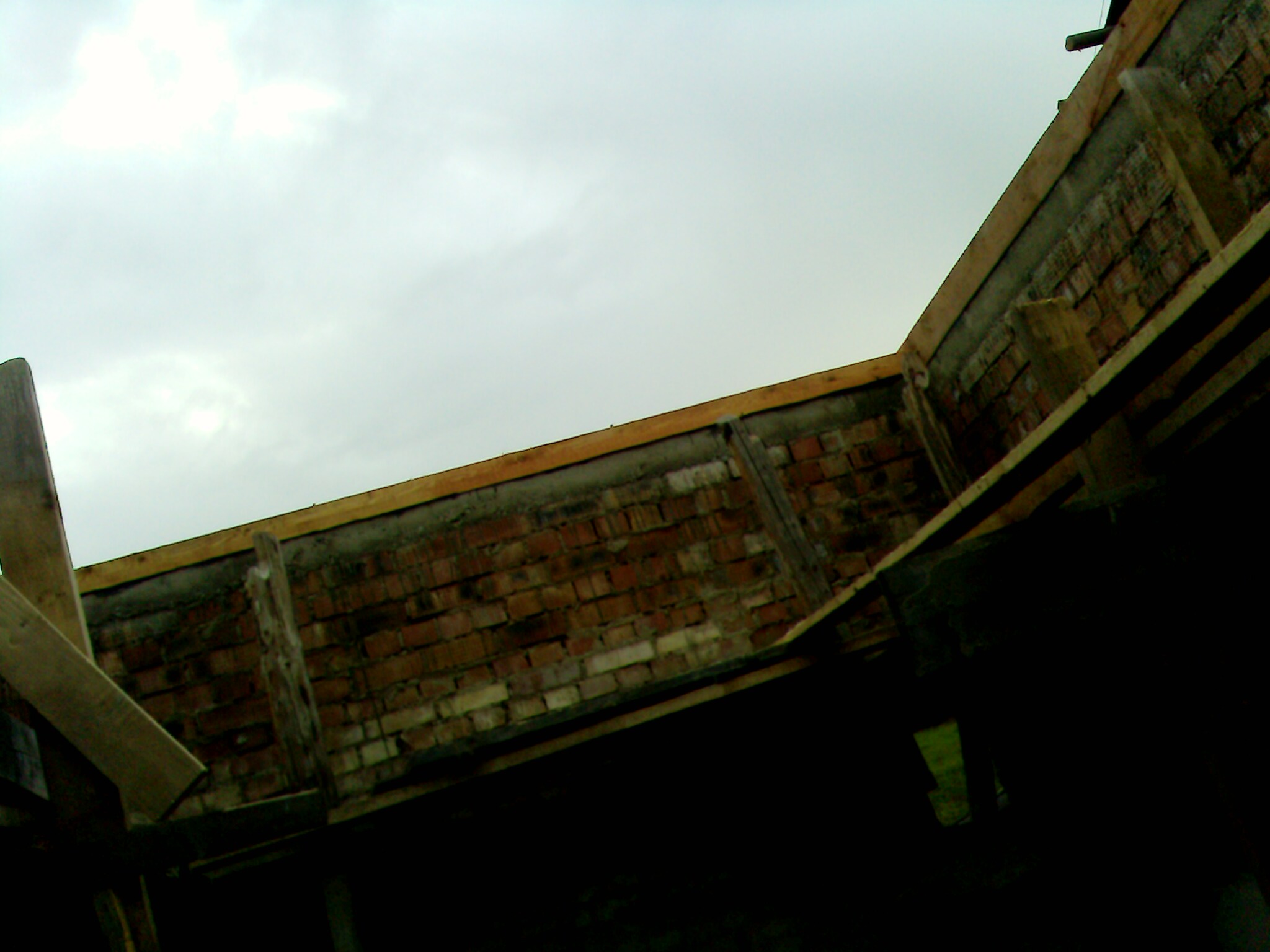

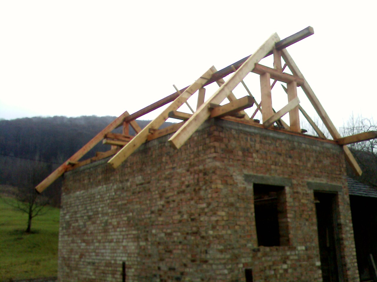

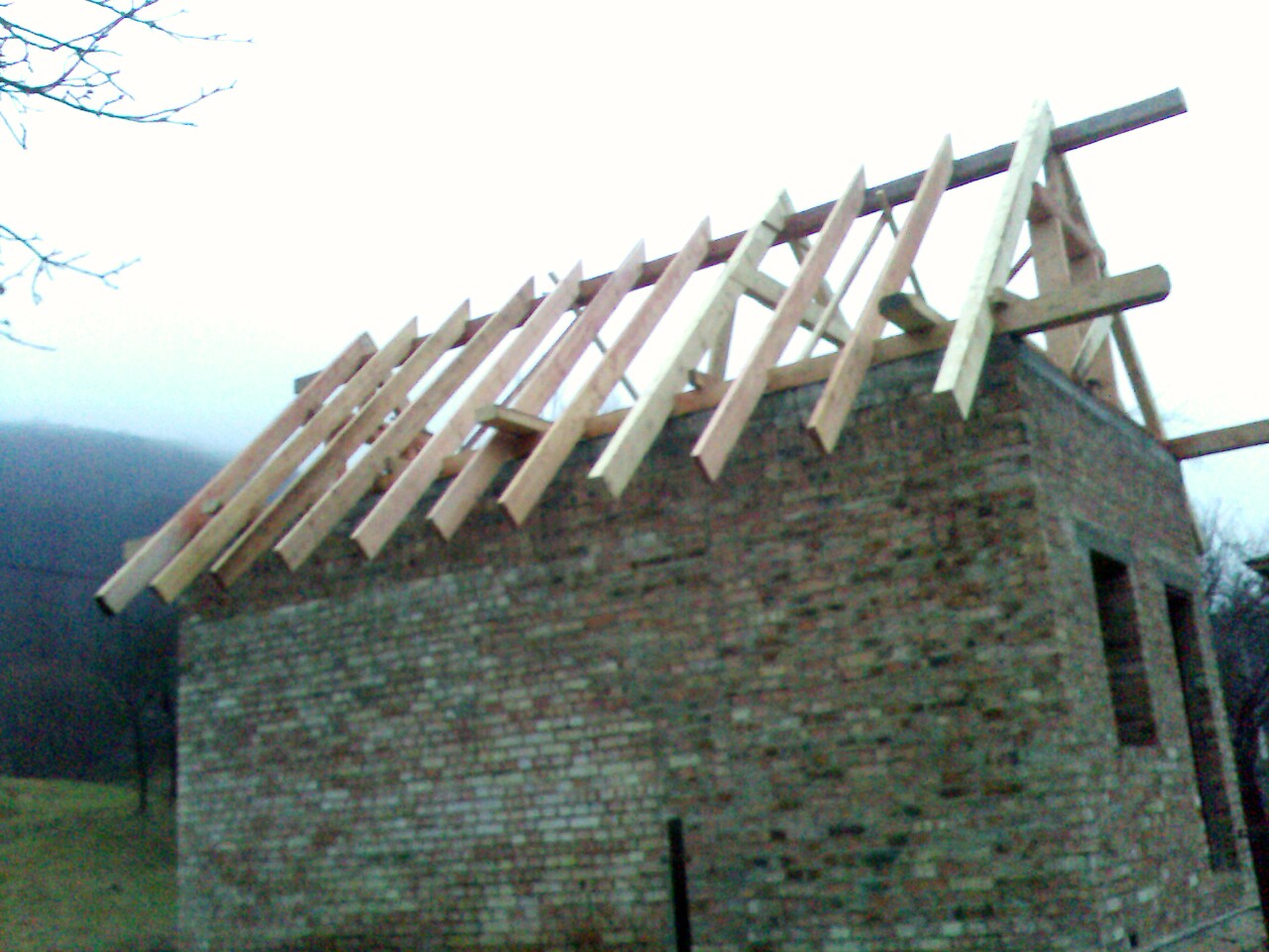

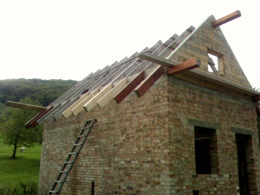

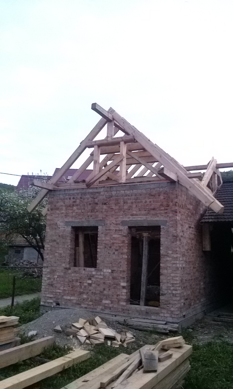

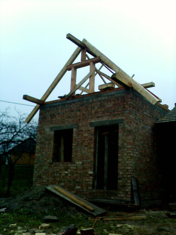

Начал было городить крышу. Сейчас понимаю, что так делать нельзя. Все вышло в результате криво-косо.

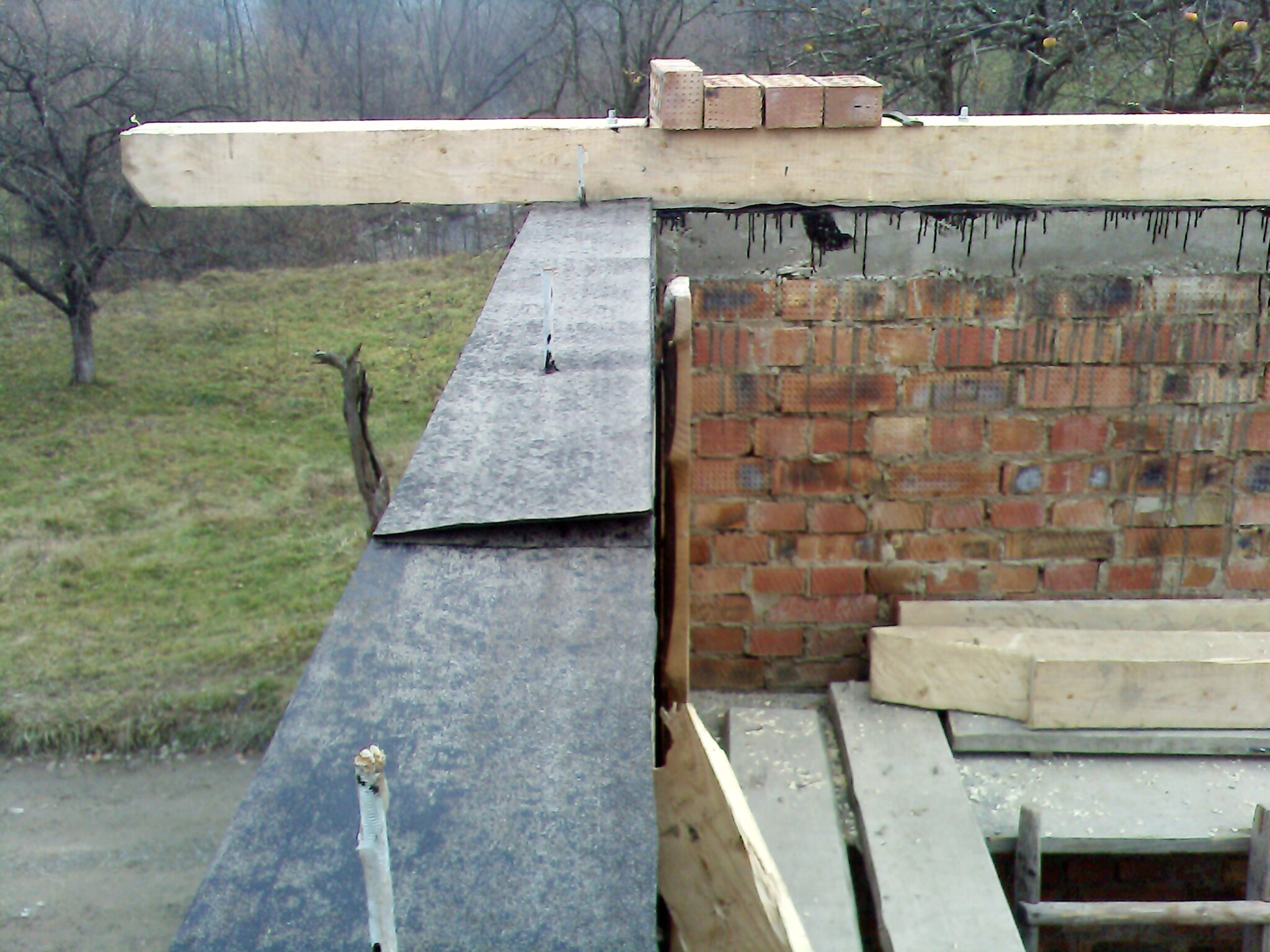

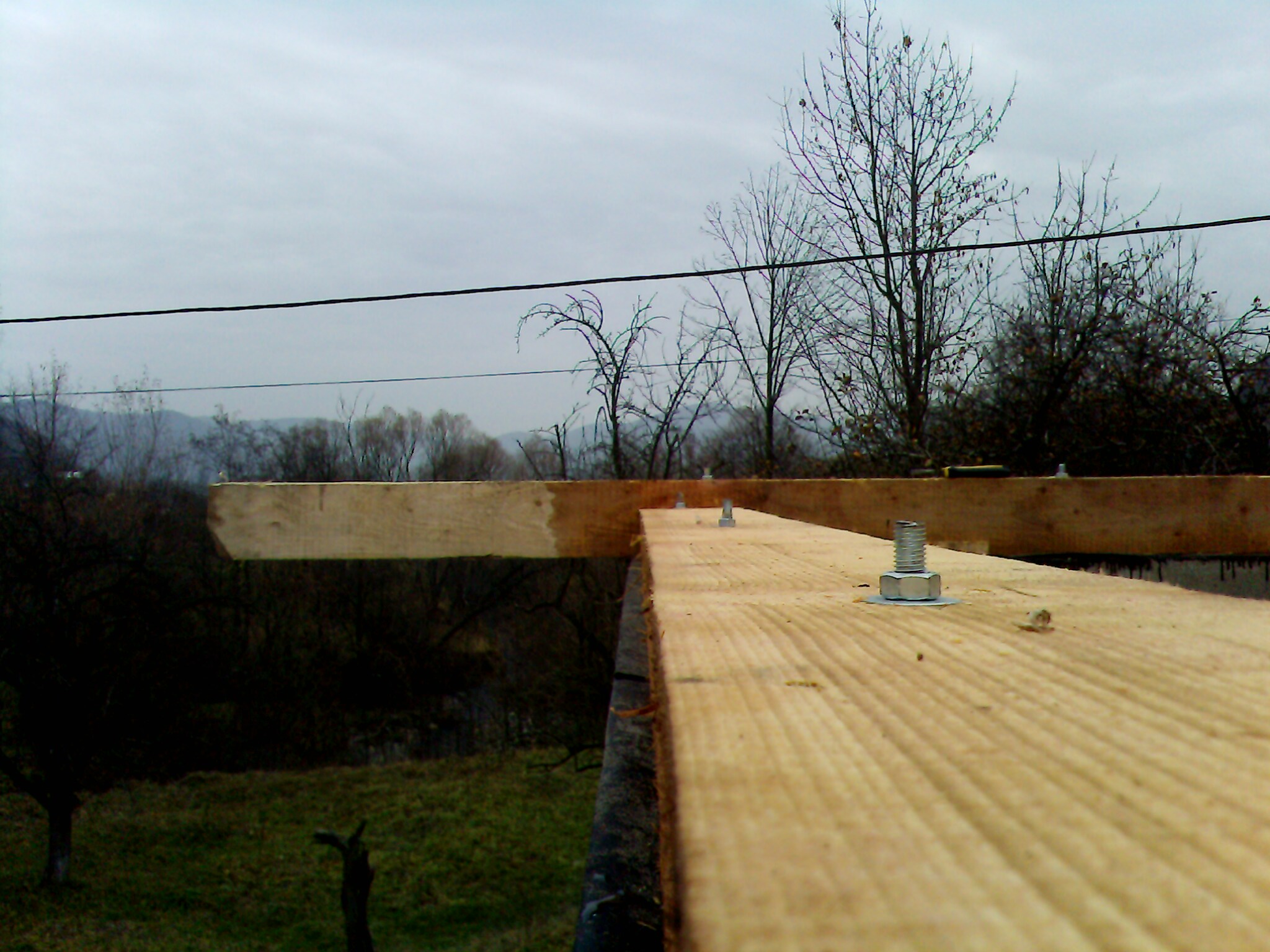

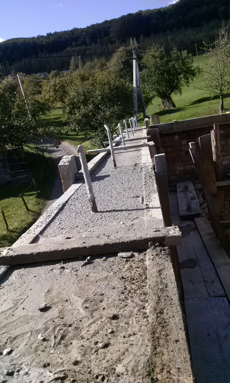

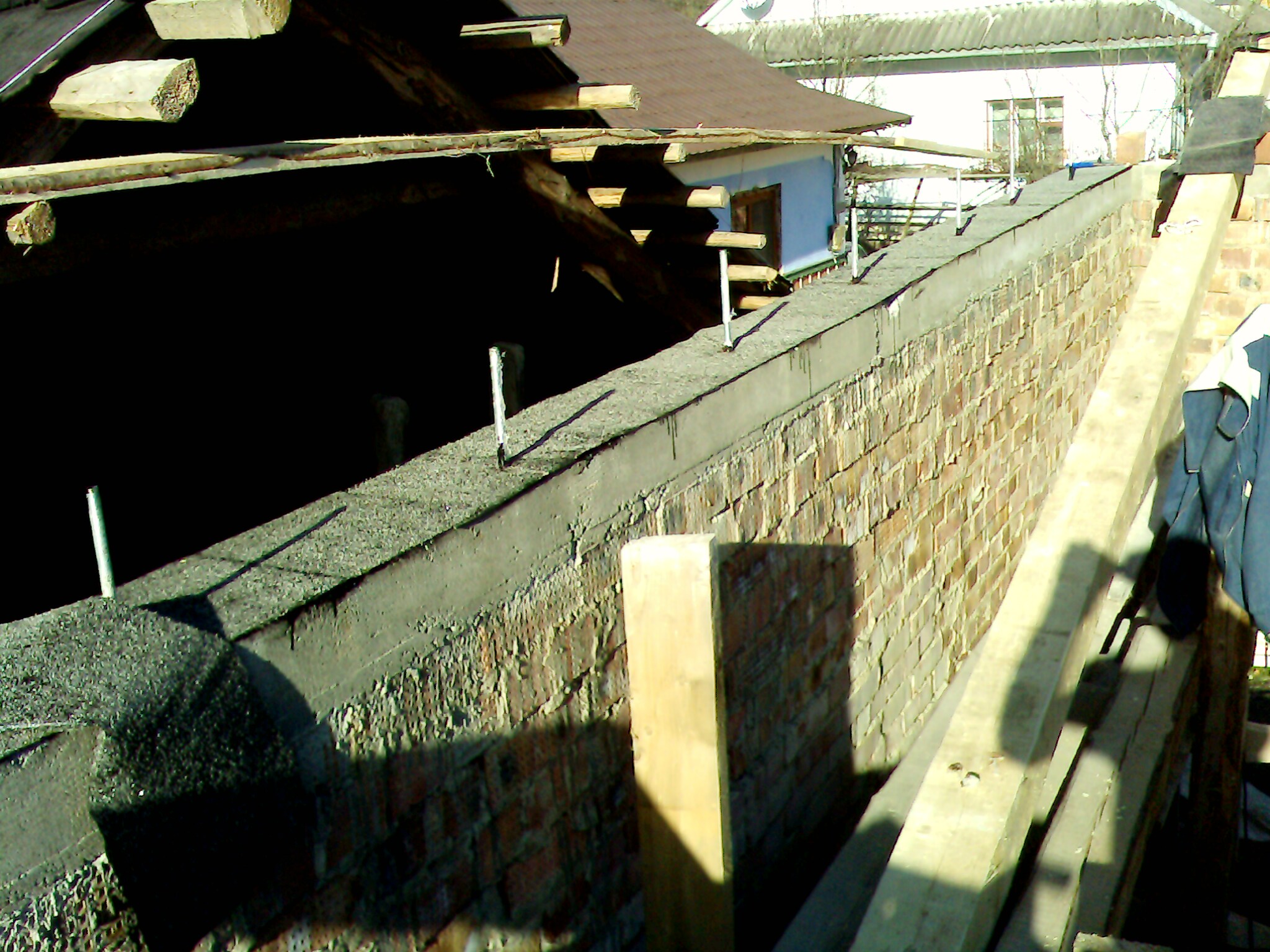

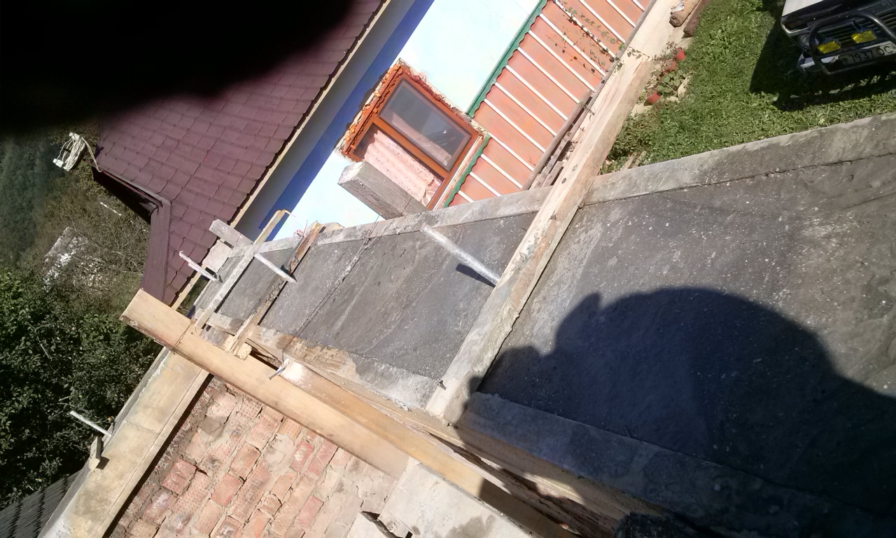

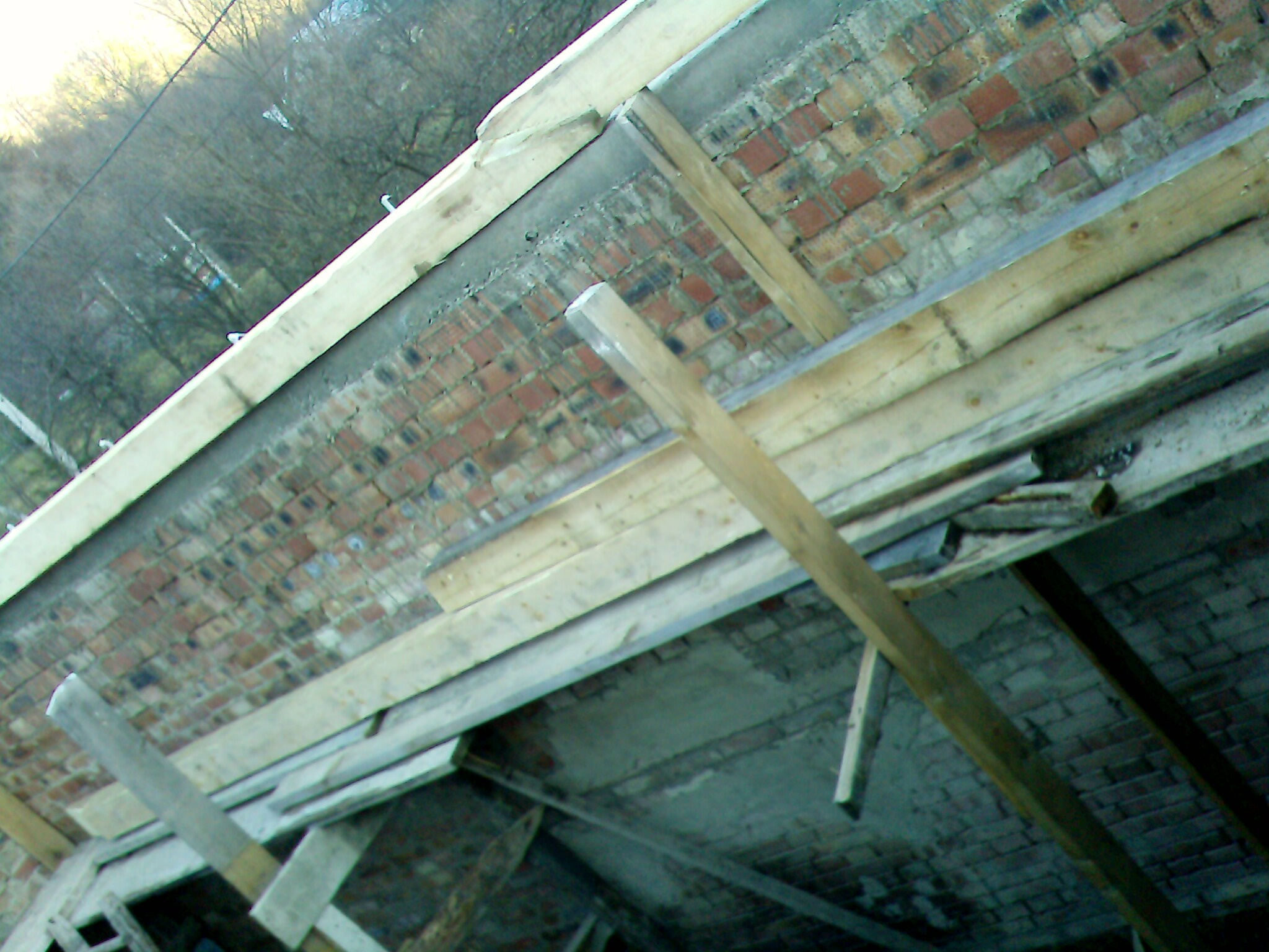

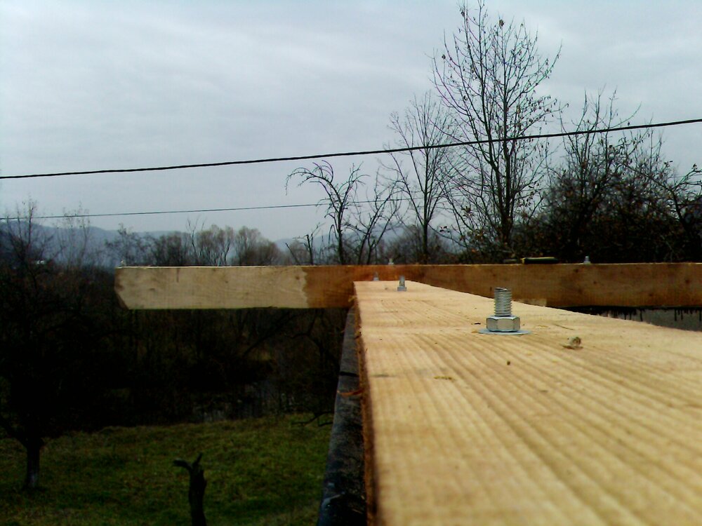

Армопояс - вид сверху. На 2-ом фото как раз то место, которое было прикрыто пустым мешком из под цемента.
Вдруг сломалась пила, что послужило знаком, что пора на зимние квартиры.
Так и закончился 2014 строительный год.

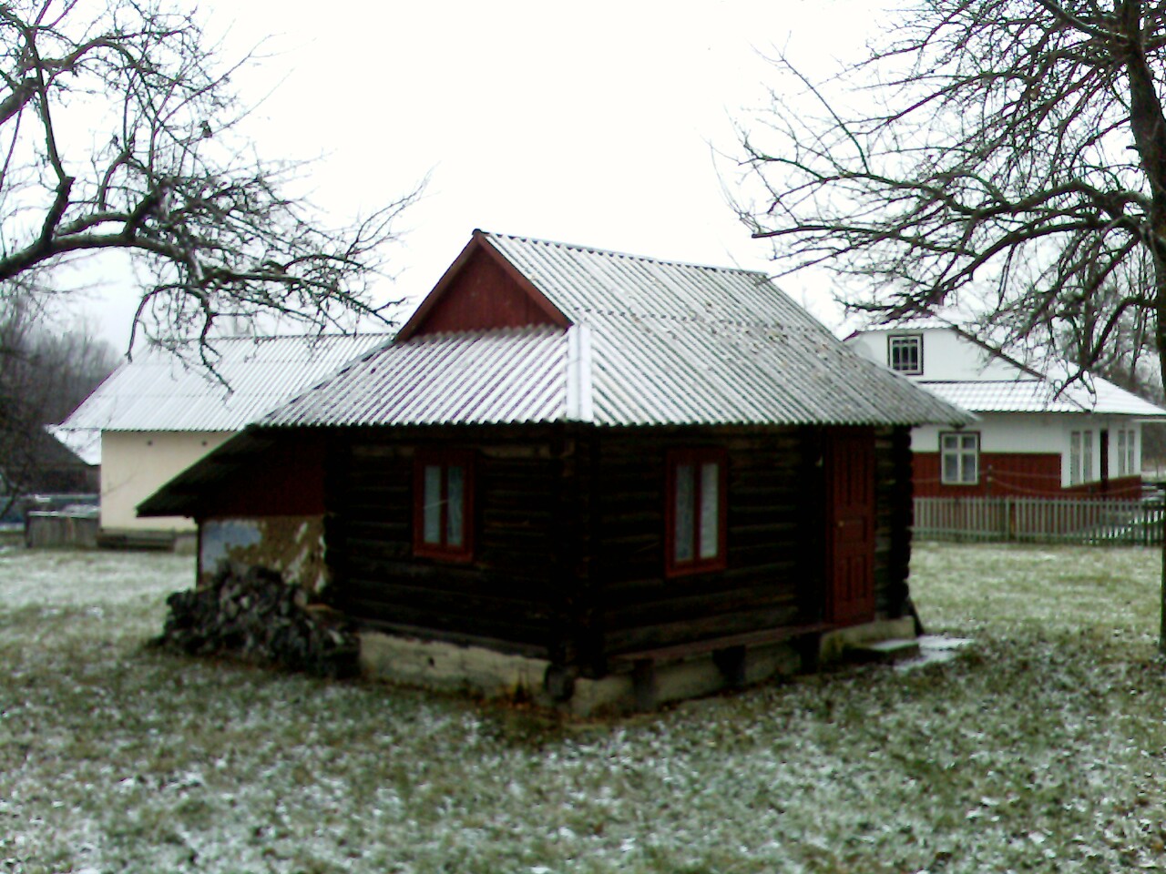

PS: раньше человеку такого домишки было за счастье. В подобном вырос мой сосед - 7 человек семьи.

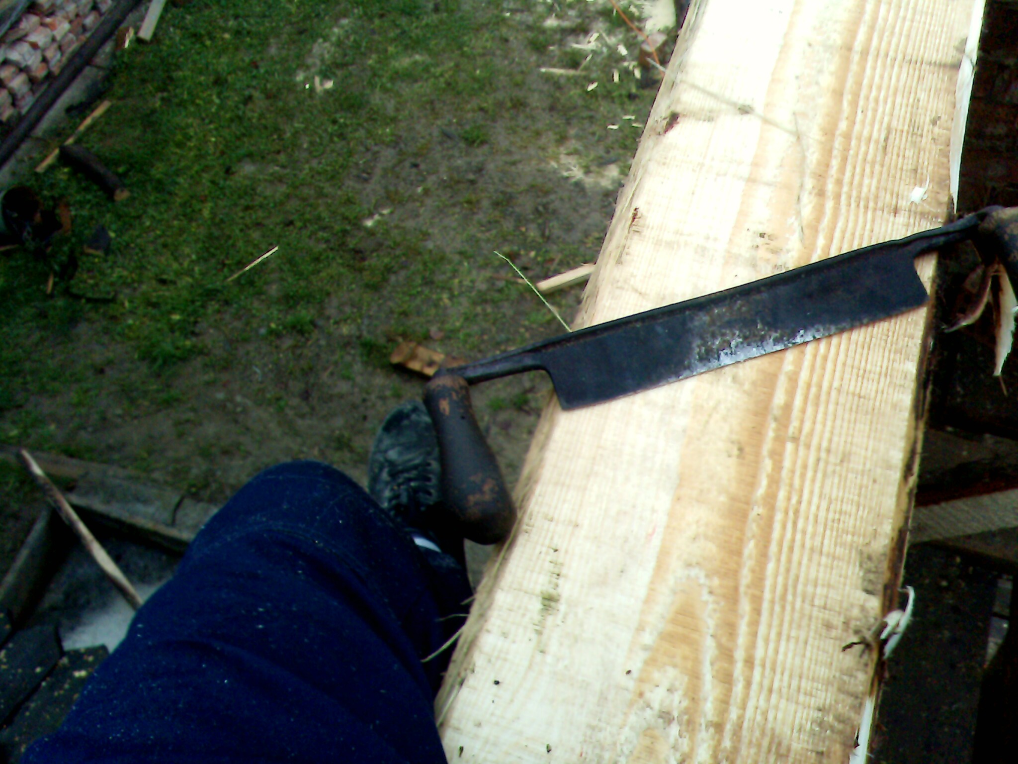

Нашел в сарае такой вот старинный двуручный девайс - счищать кору выходило быстро и качественно

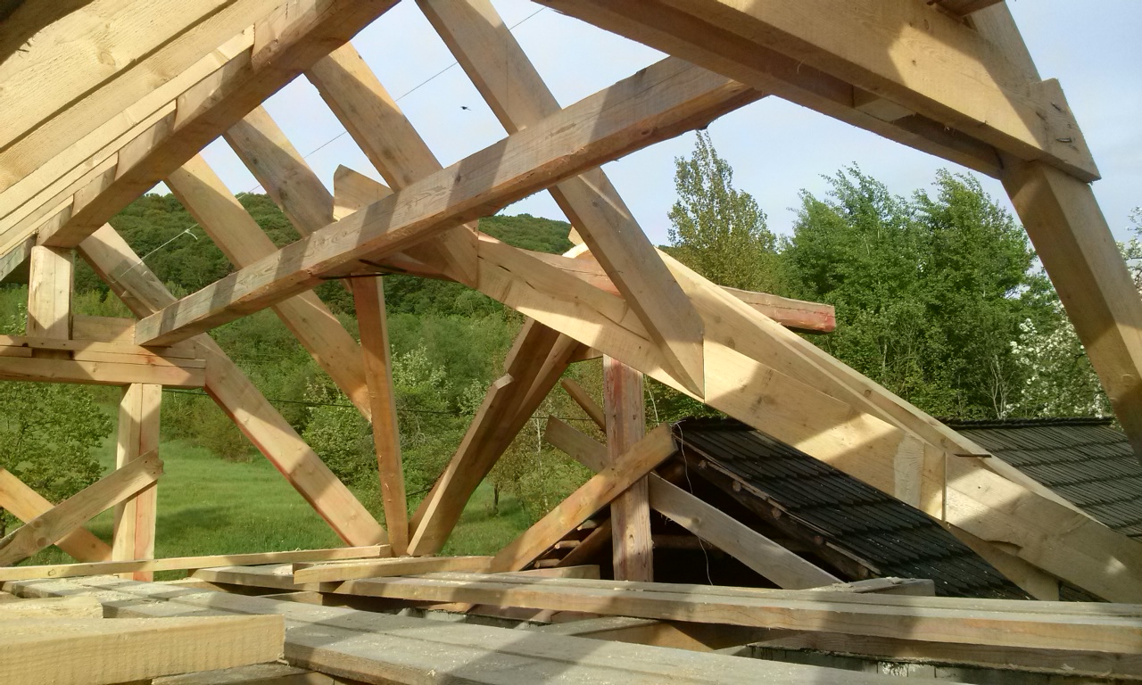

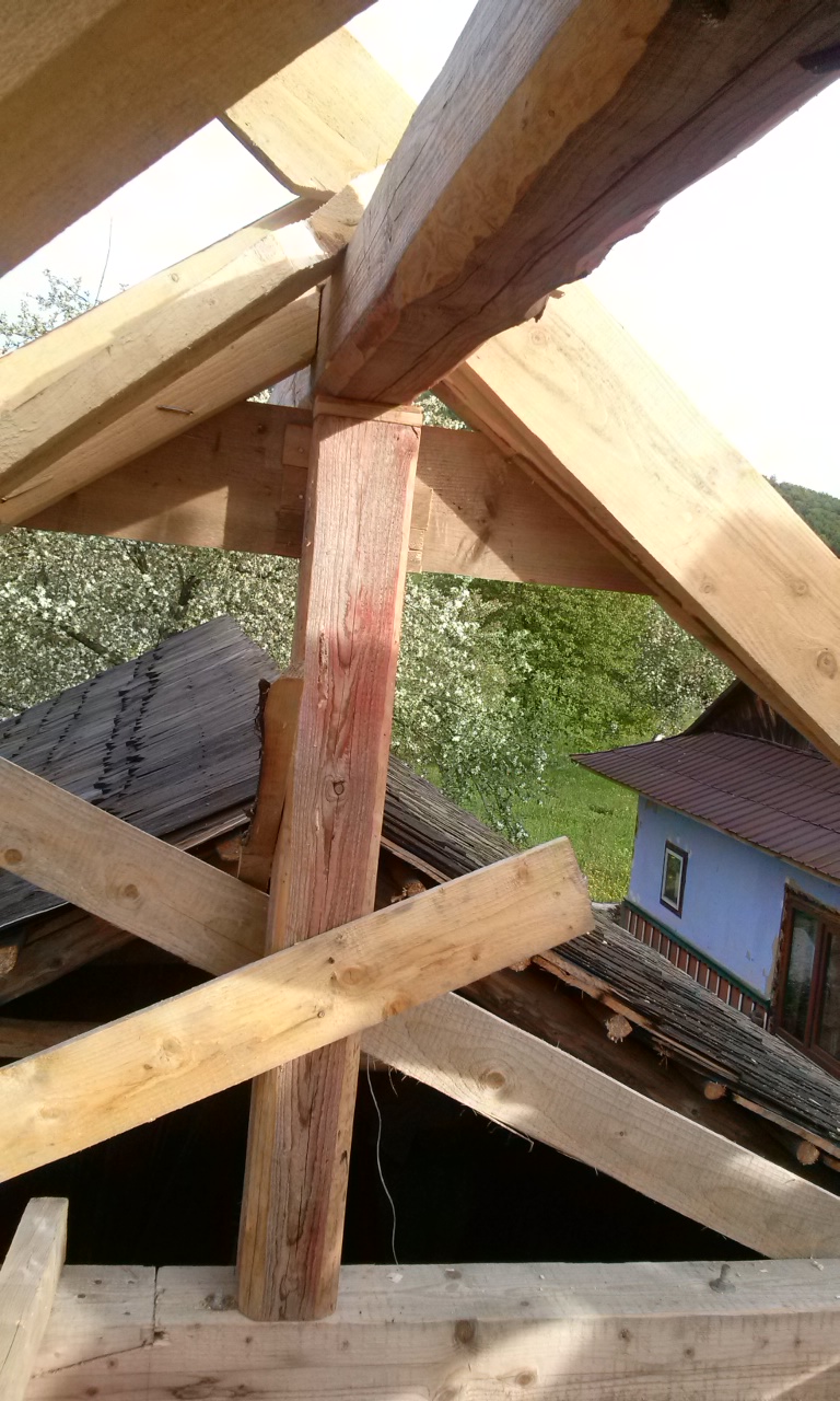

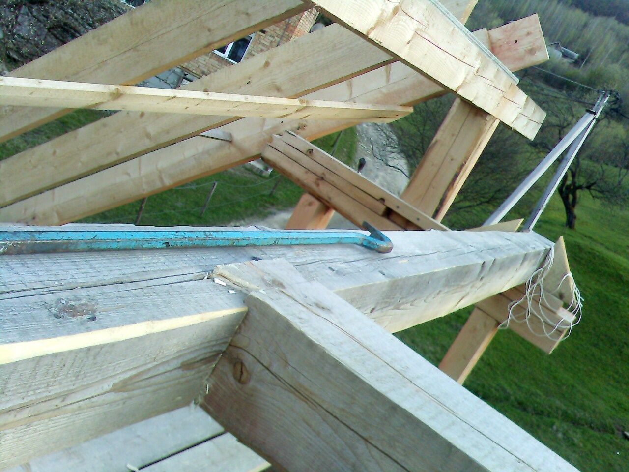

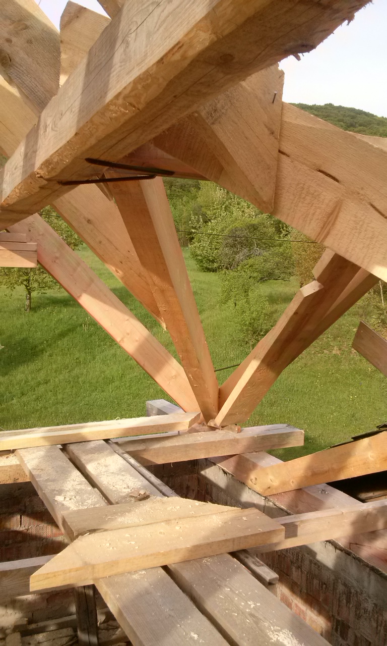

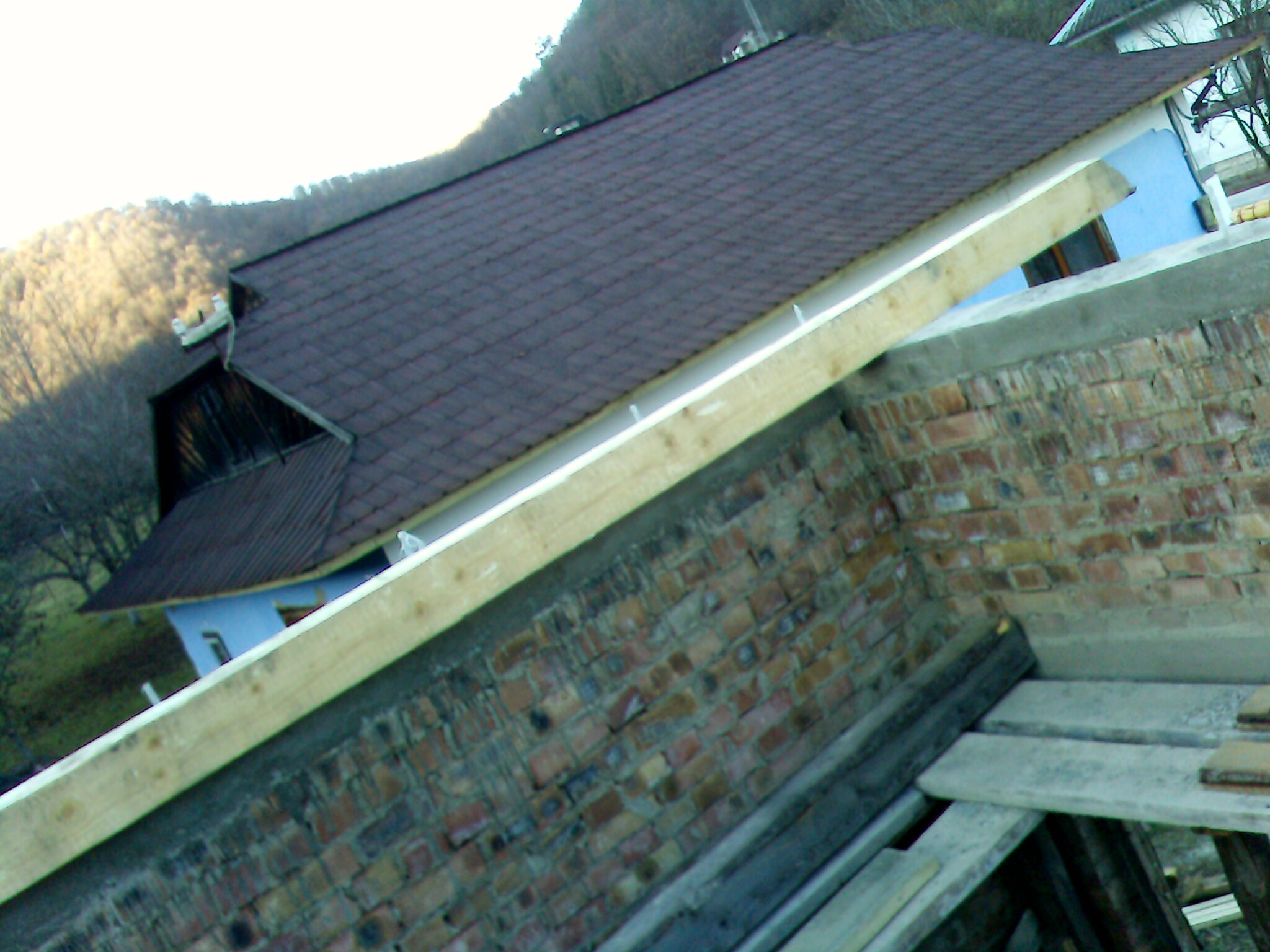

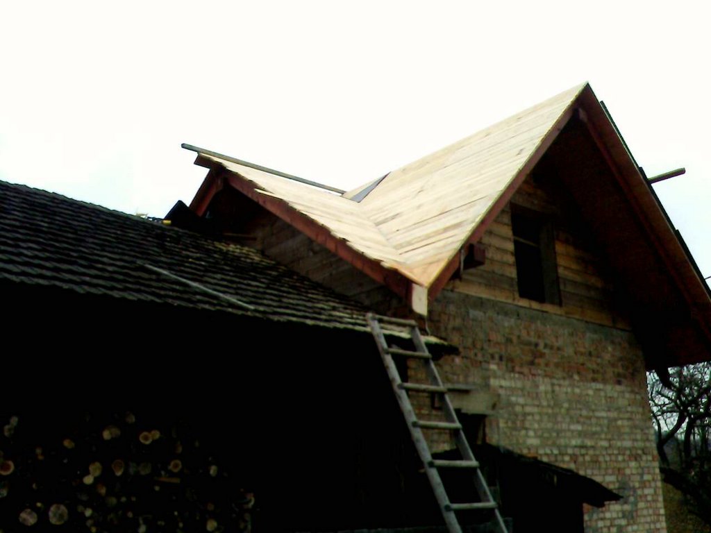

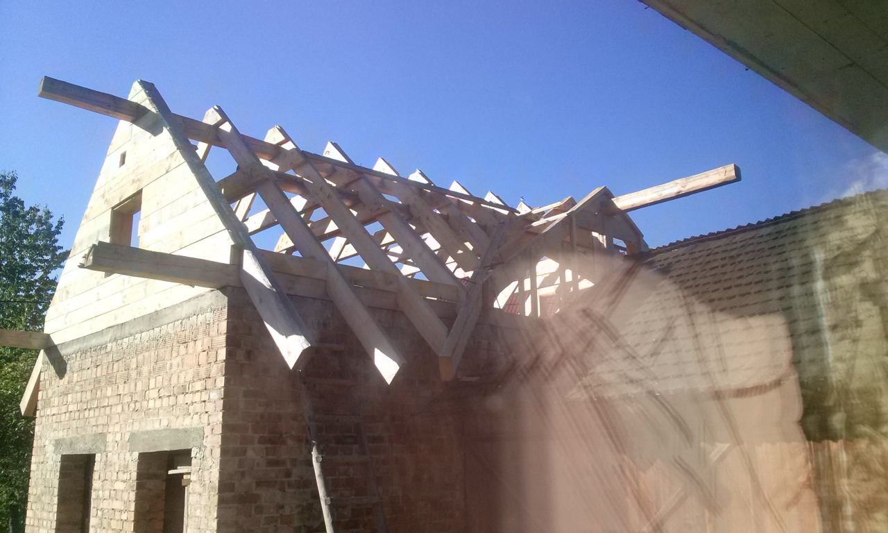

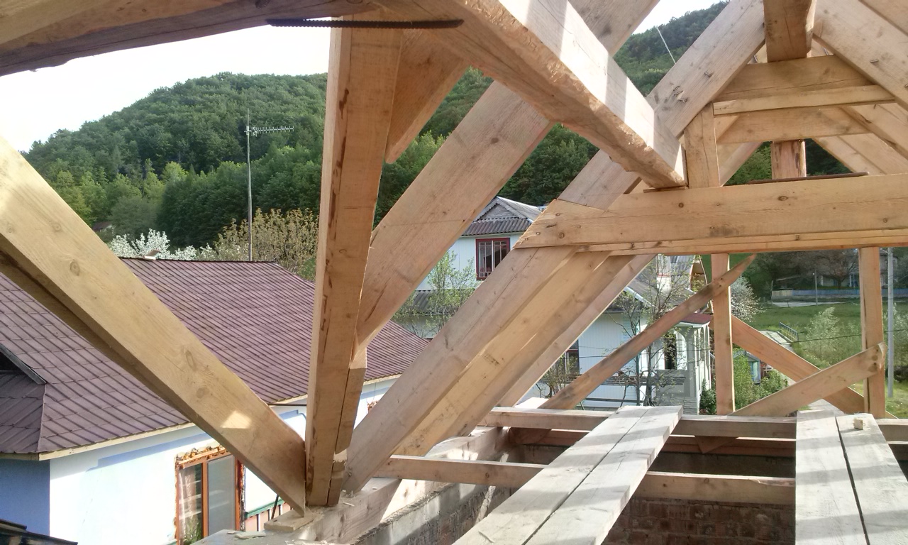

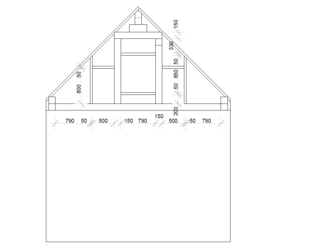

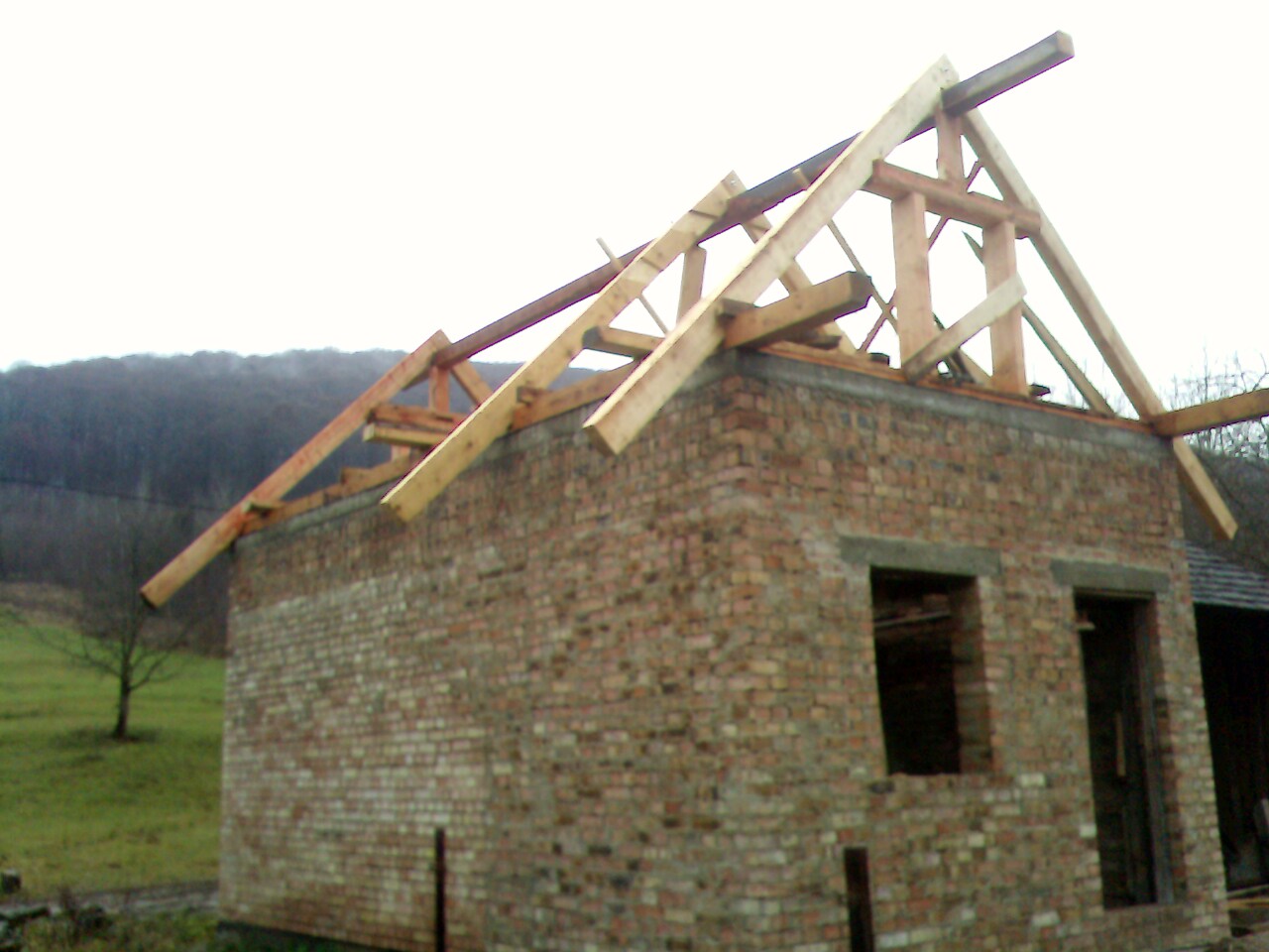

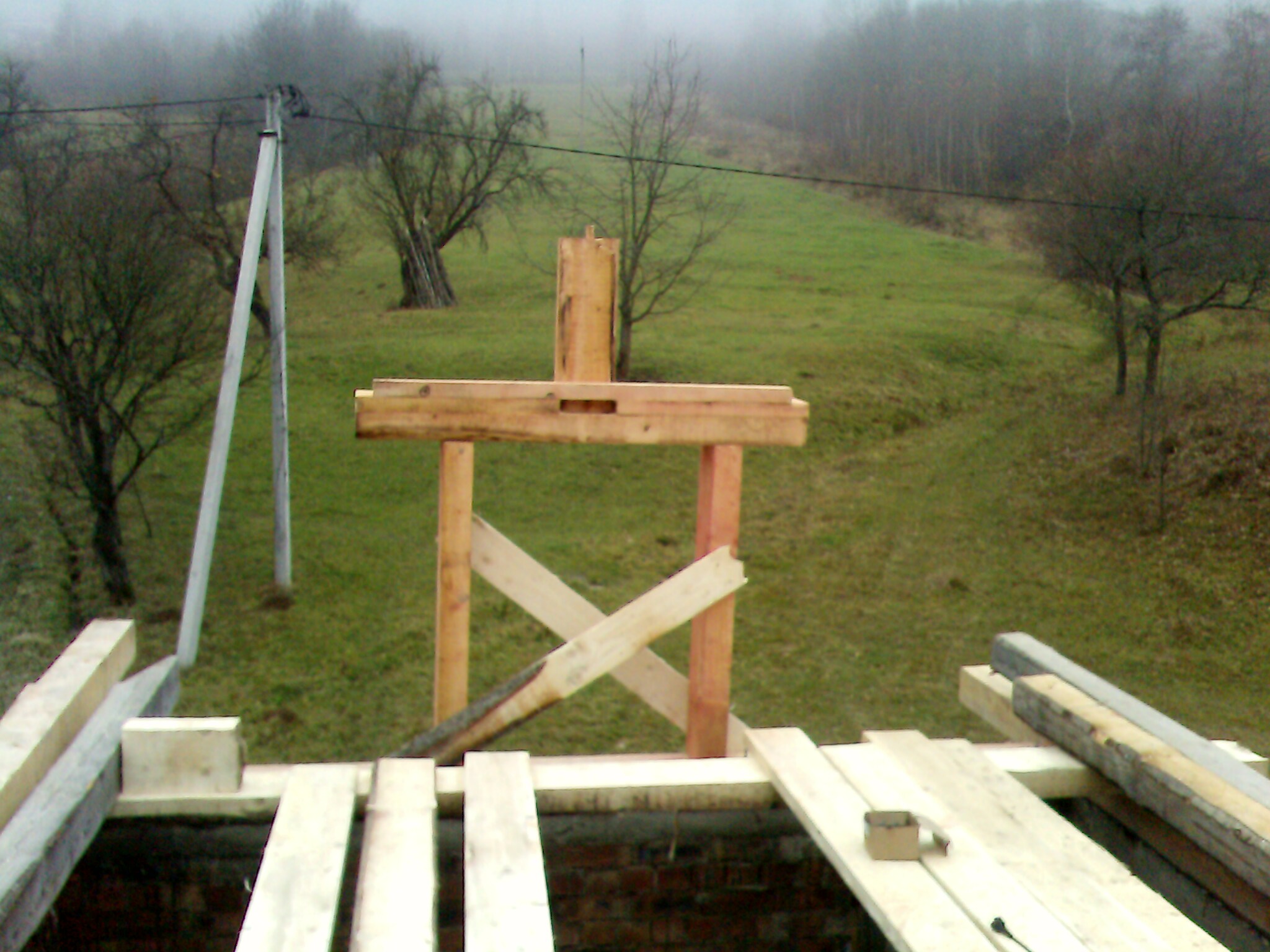

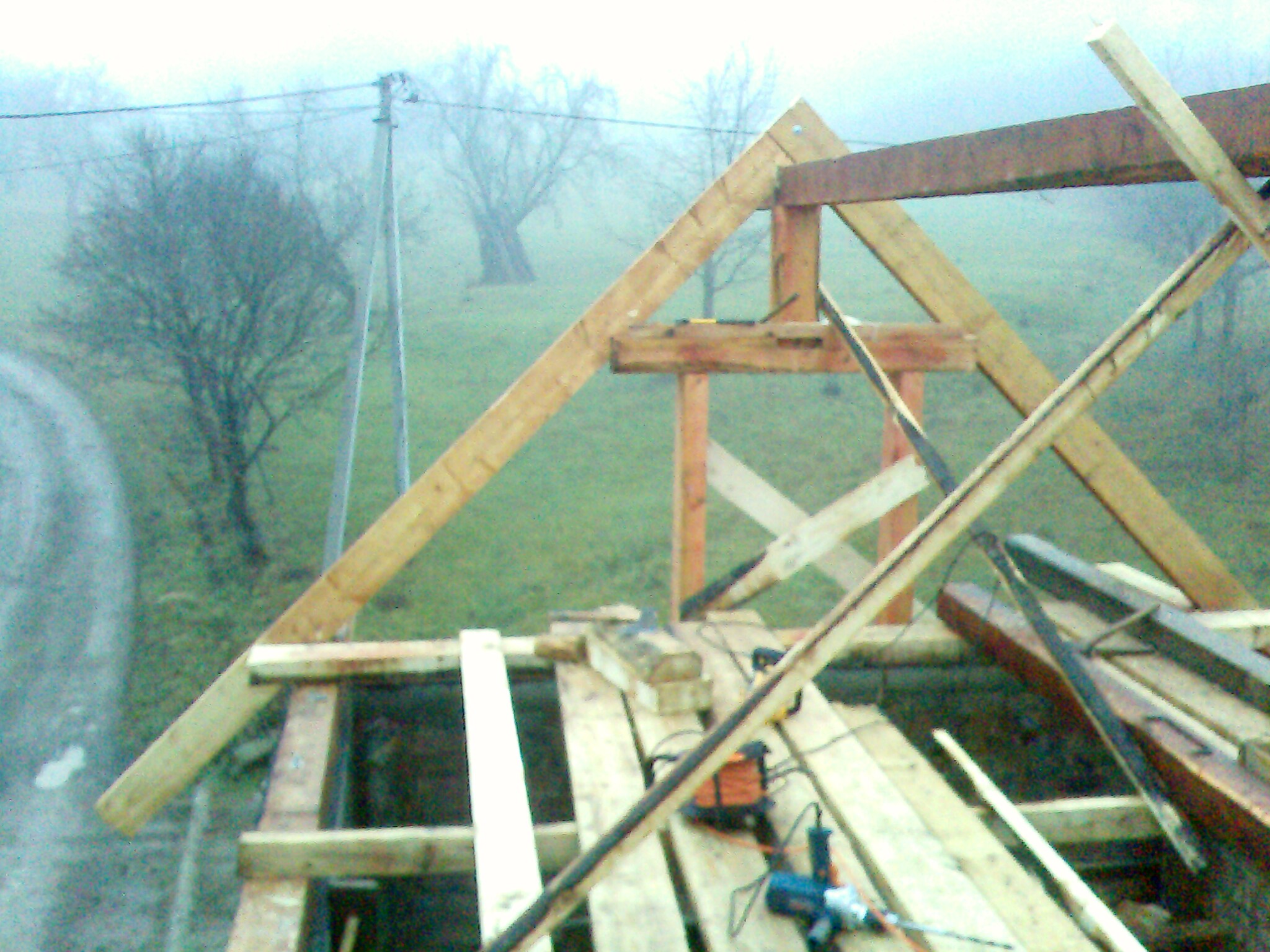

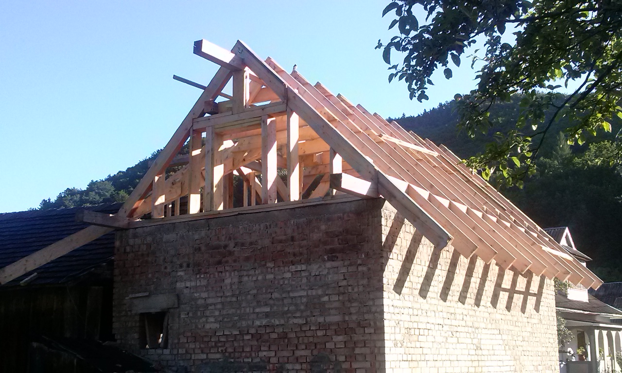

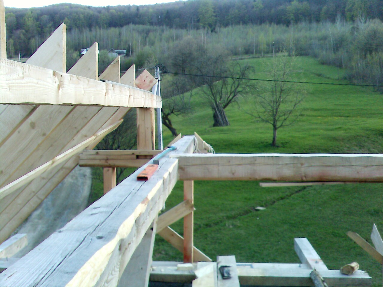

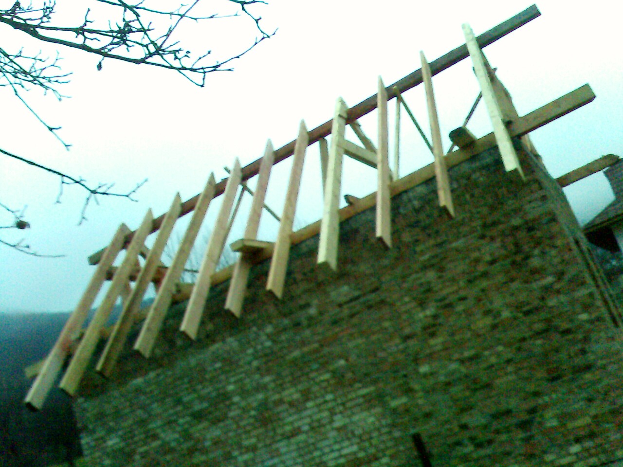

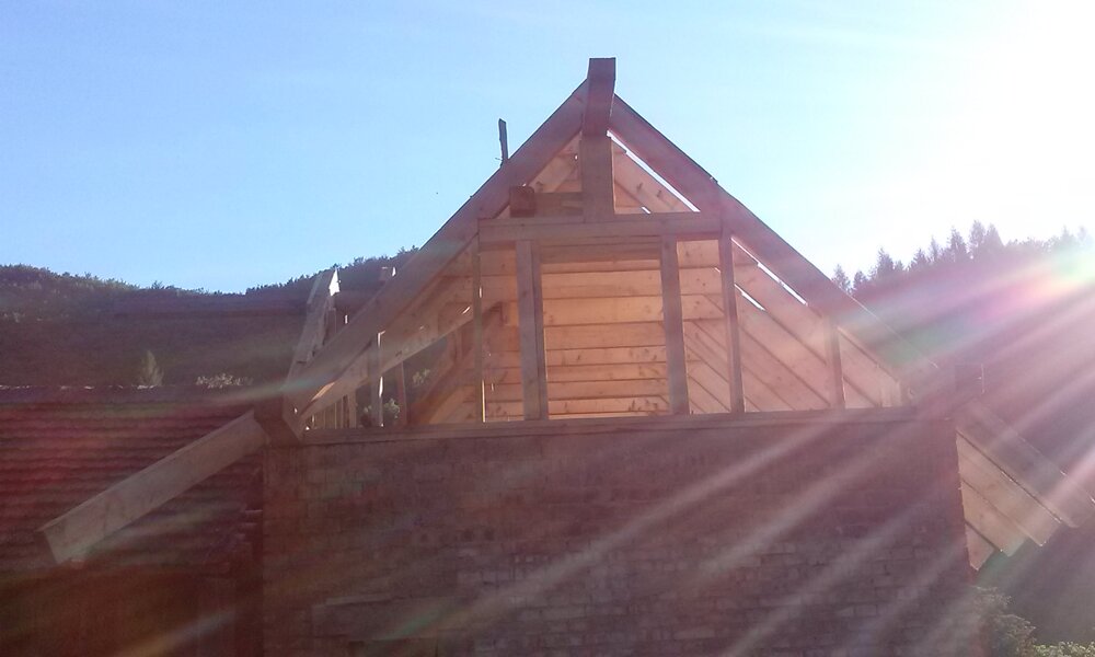

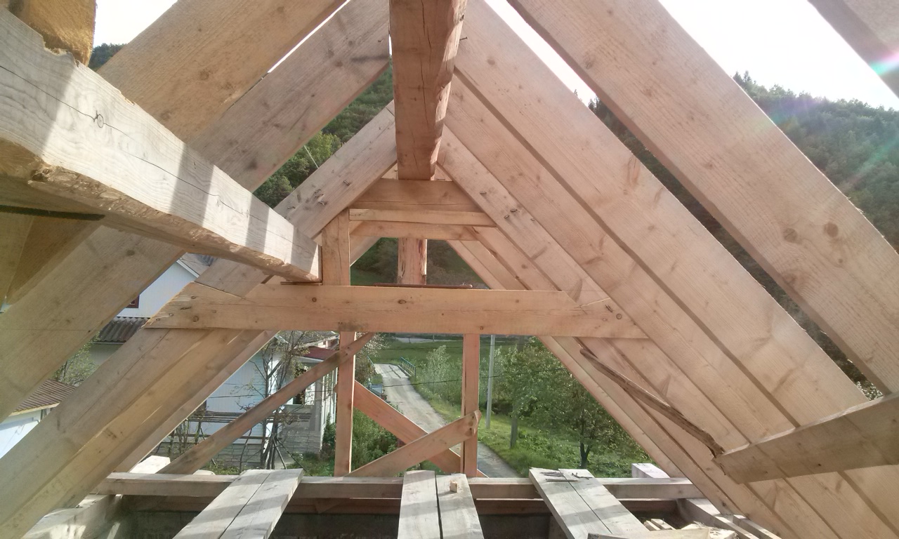

В крыше предусмотрен скворечник, который накрывает собой остатки стодолы. Уж очень мне хотелось её сохранить. Т.к. изначально я реализую домик как полумансарду, т.е. сплошное пространство без перекрытия между крышей и помещением, то скворечник реализовать проблематично, но знающий и очень позитивный форумчанин alex_vin_78 подкинул идею, на что же опереть этот самый скворечник. Правда стропильная система усложнилась и весьма поднялась в цене. Были добавлены коньковая балка и балка, опирающаяся на поперечины формирующие мансардный излом. Эта последняя балка и выступила в качестве опоры для коньковой балки скворечника.

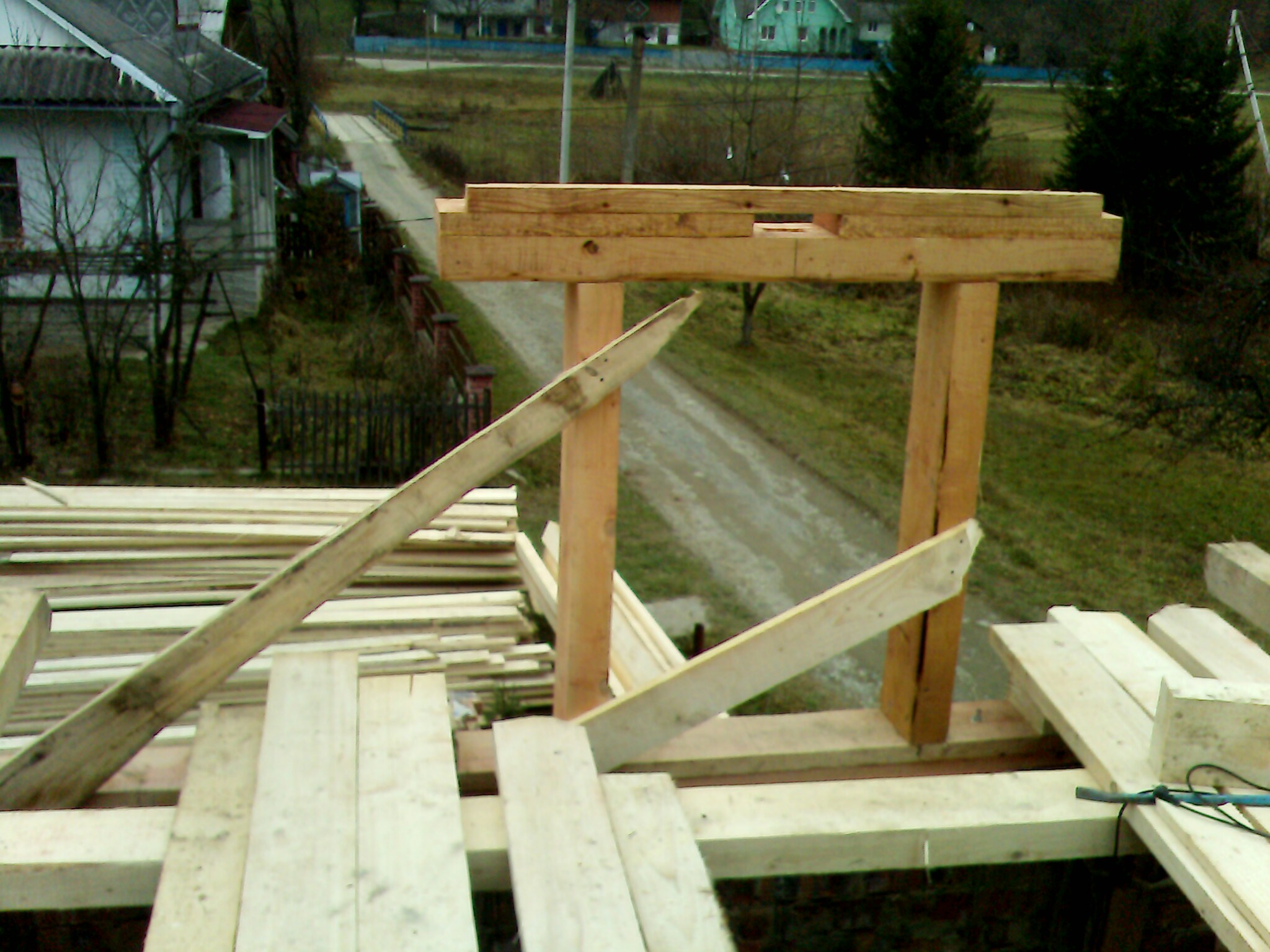

Основные формирующие работы делал сам, соседи только время-от-времени закидывали материалы наверх. Один раз помагал сосед с косыми балками - потом, как обычно, пришлось переделывать. Я этому уже давно не удивляюсь - то ли фортуна моя такая - все делать по нескольку раз, то ли умишком не удался. Короче - не знаю.
Потом надоело и позвал другого соседа, который часто работает в бригаде на крышах. Он добил стропила на скворечнике, зашалевал фронтоны и добил поперечины в верхней части стропил под коньковой балкой.
Также мы вдвоём потратили денек и порезали внешние стропила. Вырезали их хорошо, но что я понял окончательно - местные профи не владеют элементарной геометрией, но могут достаточно тщательно прорубывать в процессе на глазок. Это натолкнуло на размышления, но об этом позже..
Кстати, отсутствие внешних стропил с самого начала это мой наверное самый главный "бок" - причина множества нестыковок и т.п. Руководствовался я при этом тем, что "сделаю то, что сам в состоянии, а более декоративную и ответственную работу предоставою профям". Это мой второй серьезный "бок". Профи не желают продолжать начатую кем-то ранее работу. Это для них гемморой - каждый ищет легкой и быстрой работы.

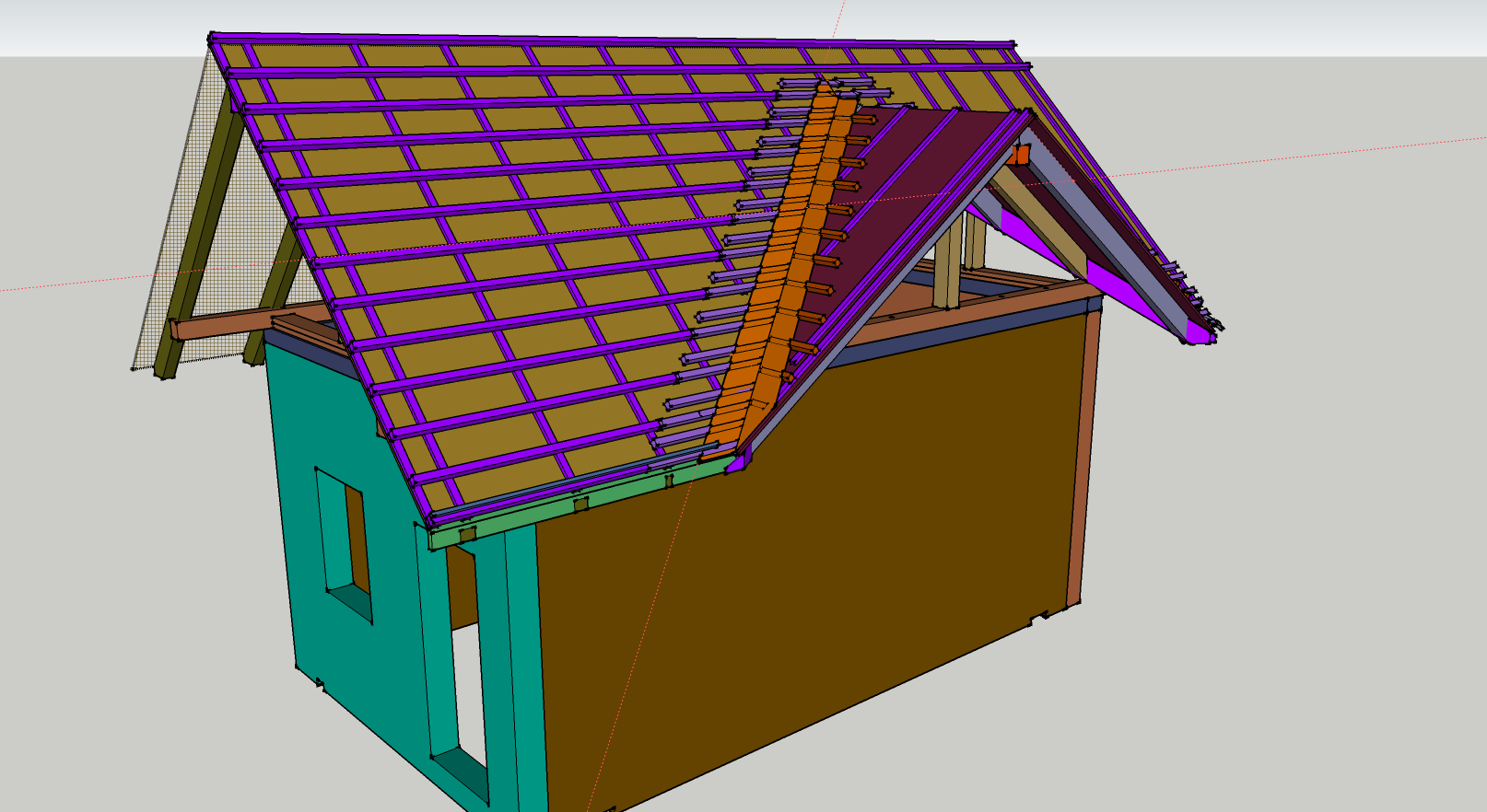

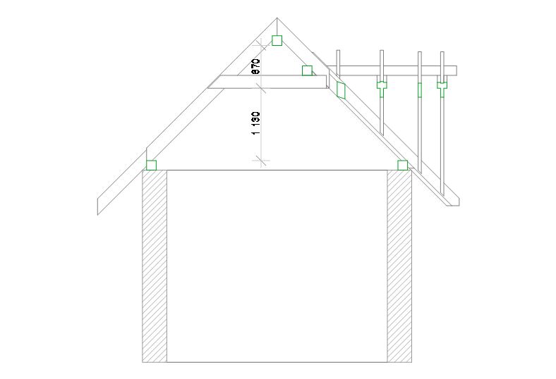

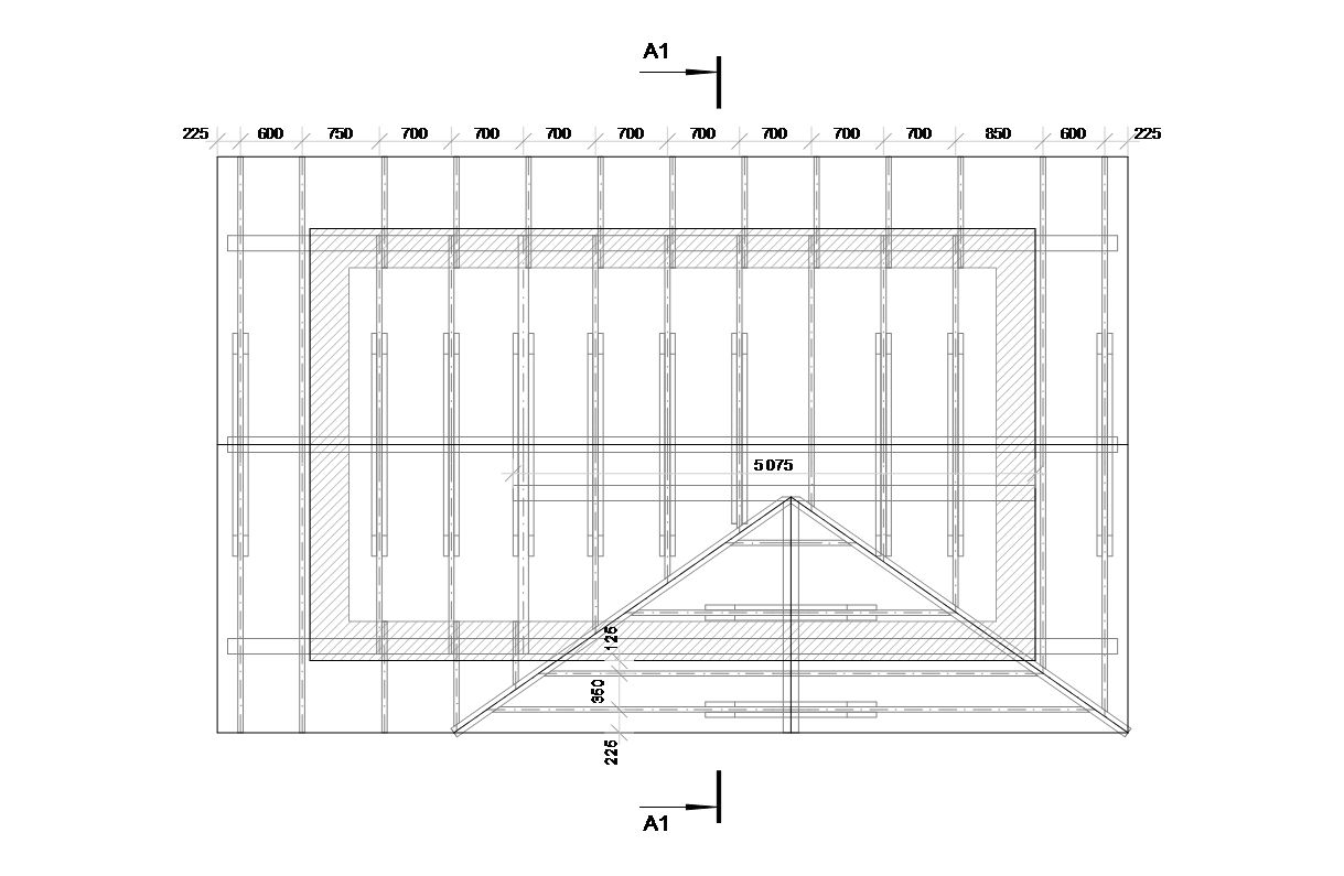

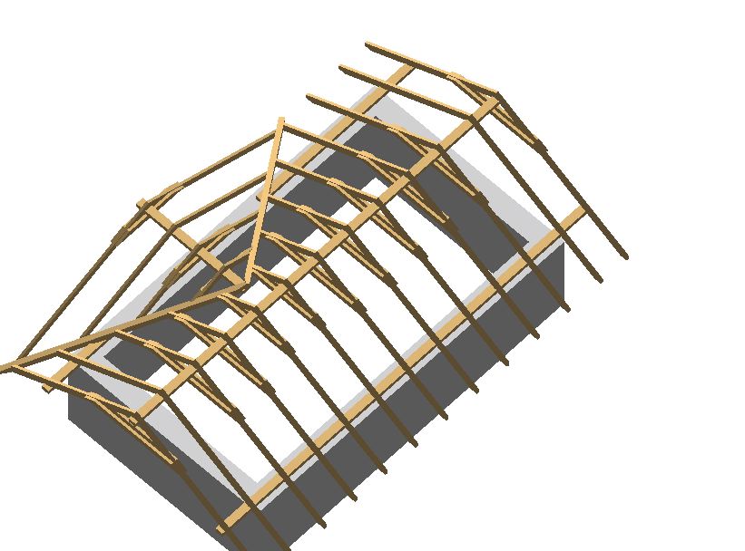

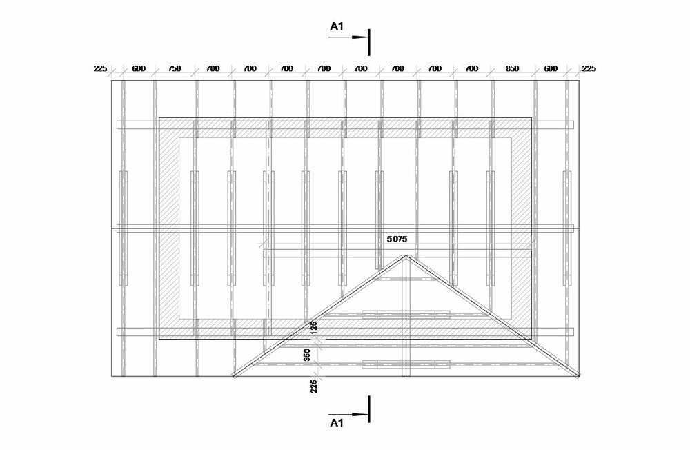

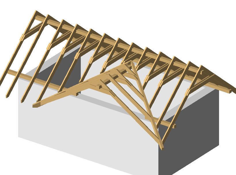

Это эскизы от alex_vin_78 по которым я рисовал модель в ScetchUp (вот не поленился же совершенно незнакомый человек, проработал эскиз, выслал как побещал - честь и хвала таким людям). Озвучу совет еще одного феноменального форумчанина sov1178 - абсолютно всё учитывать в модели - слой за слоем, покрытие за покрытием, деталь за деталью. От себя добавлю - особенно уделять внимание к ключевым, сложным, нестандартным местам. Процесс моделирования выявляет проблемы и расставляет все точки над "и".
Змінено користувачем make_evchanin
Чтобы не быть голословным прилагаю экспорт проектика в общем.
Можно заметить нереально длинное название файла - с каждой новой версией и переделкой название файла усложнялось и добавлялось. )))))))

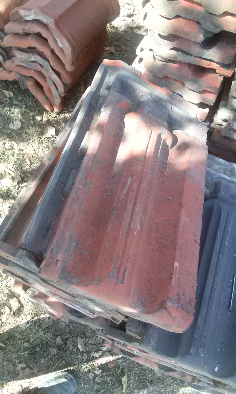

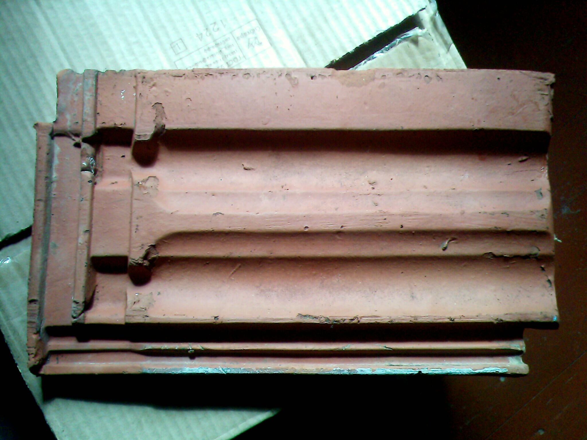

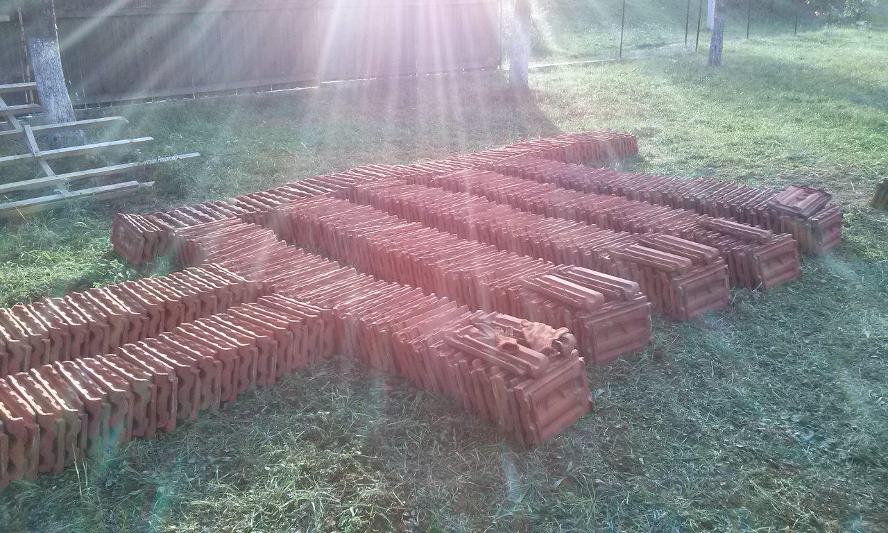

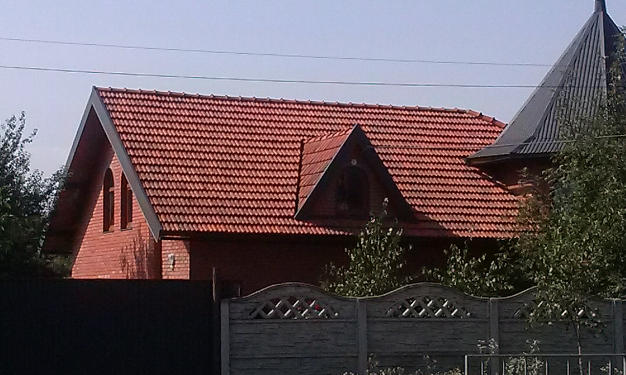

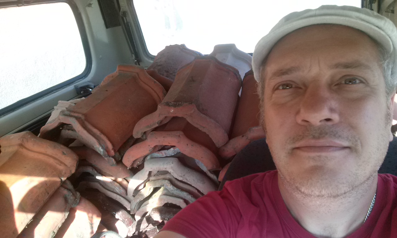

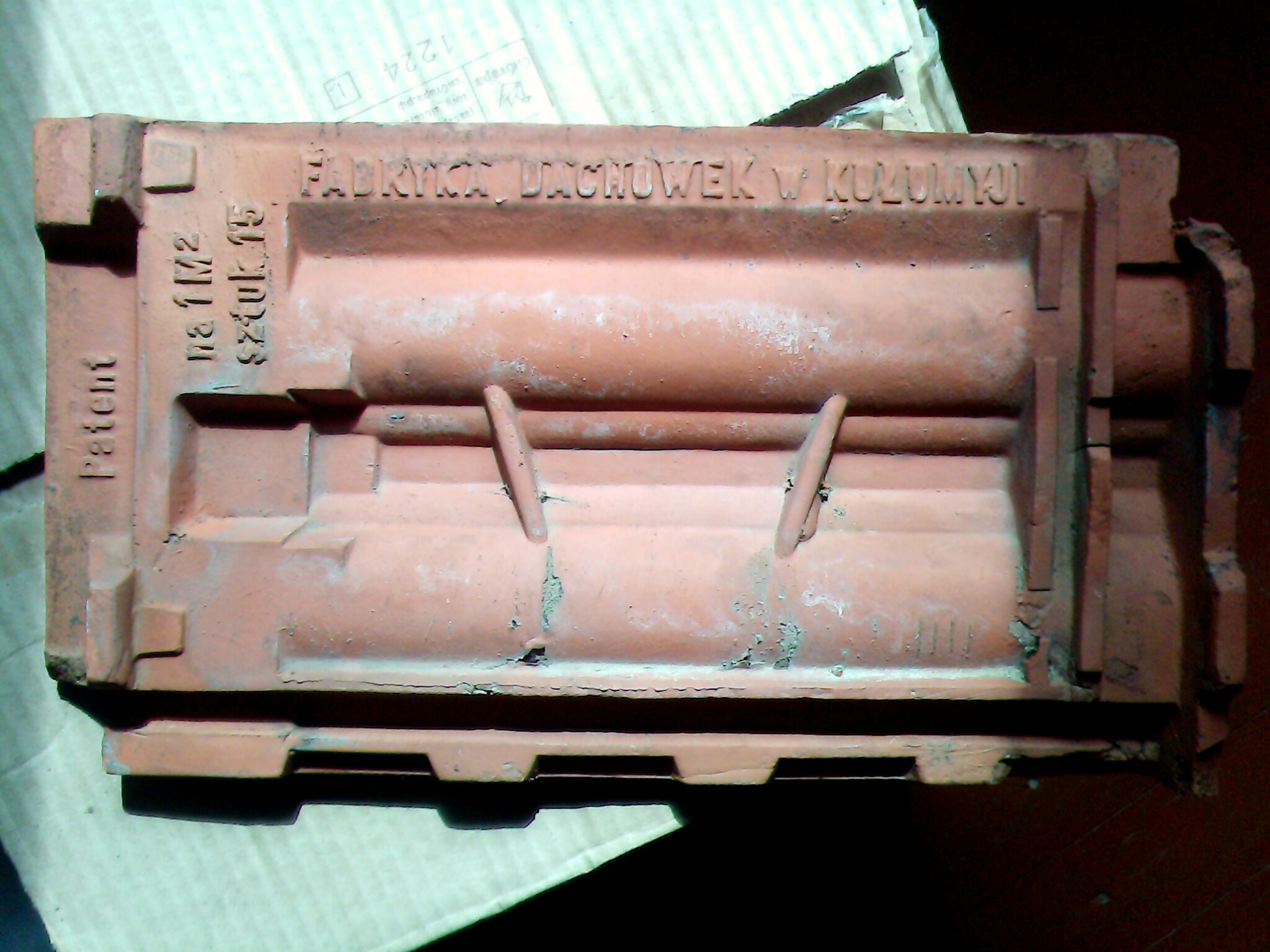

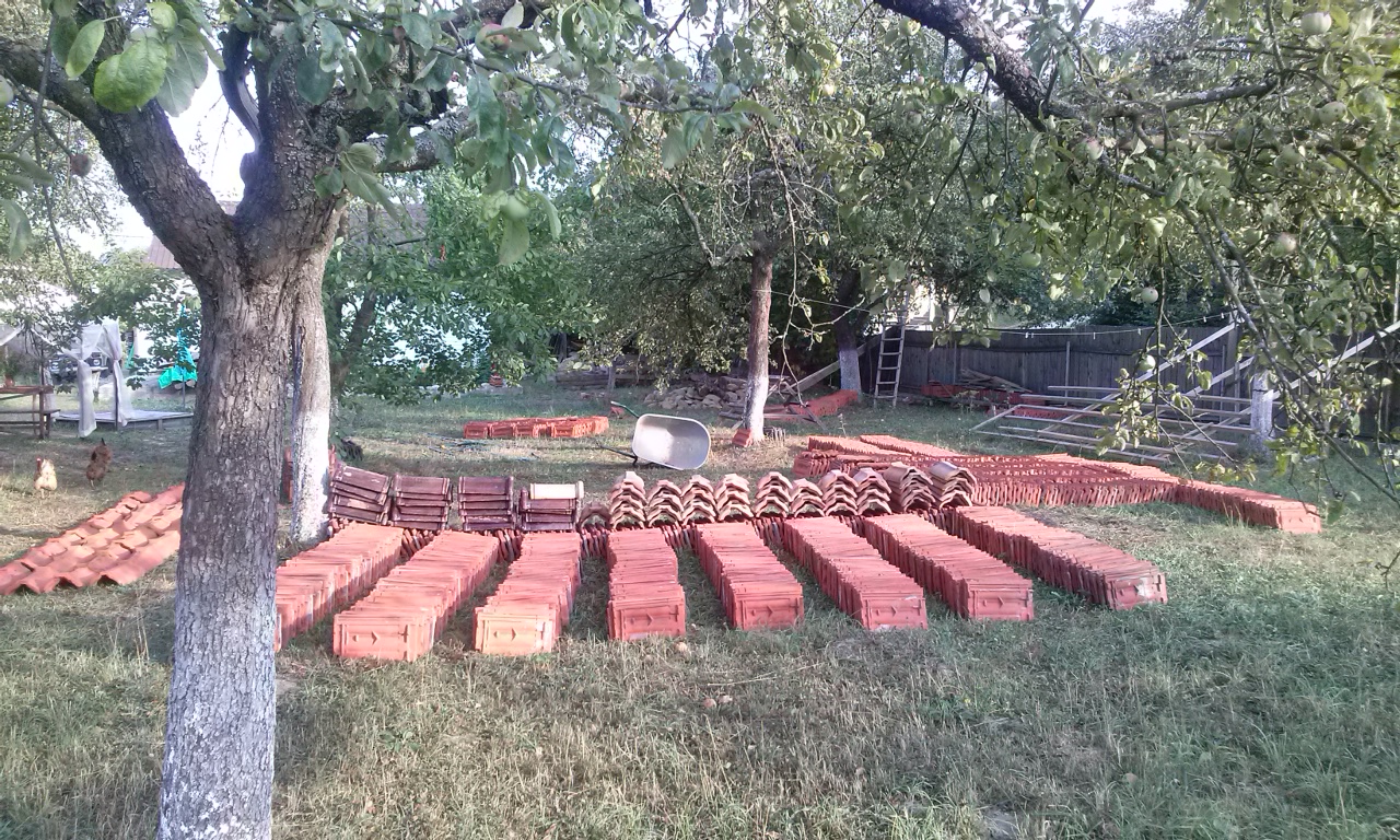

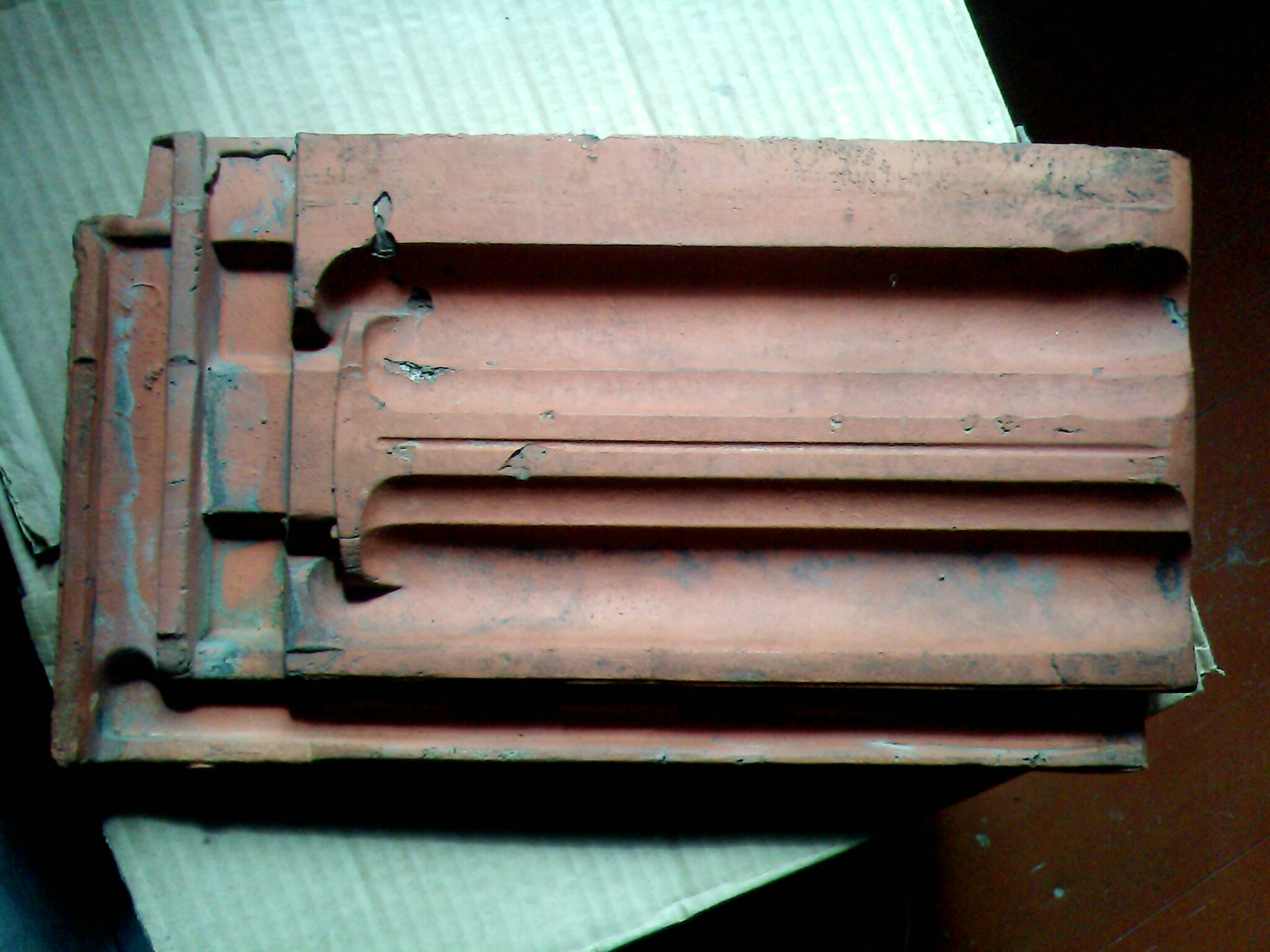

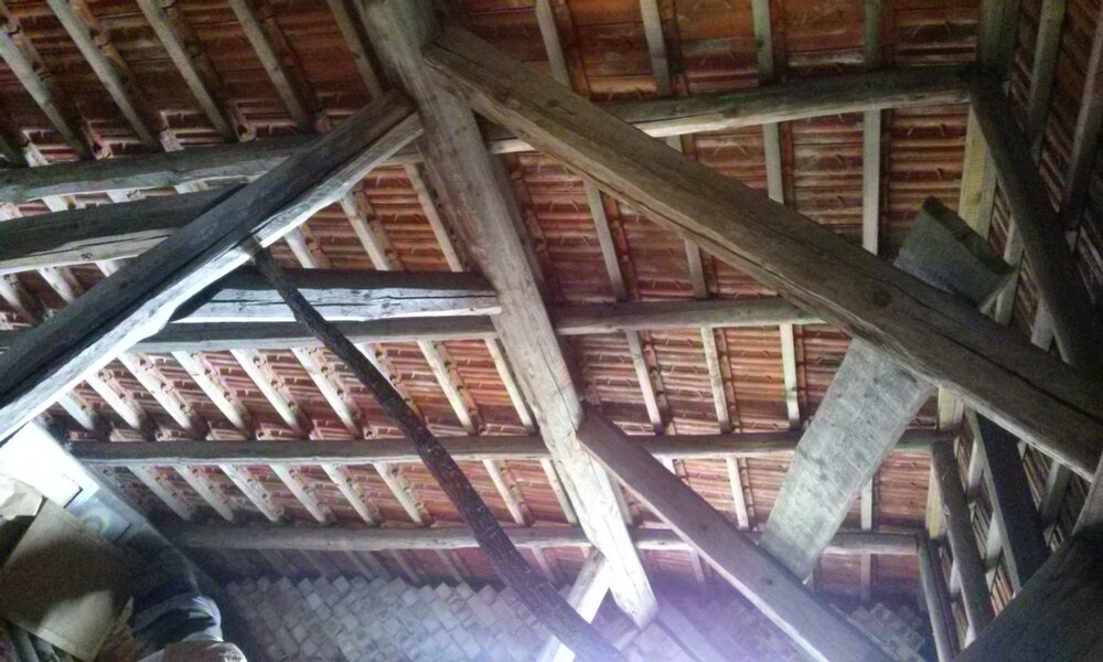

Должен возникнуть вопрос, а чего с самого начала не делать все как положено. Отвечаю - решил я покрыть крышу старинной черепицей 20-х - 30-х годов, которую тут кличут "польской". Так вот, типоразмеров этой самой черепицы тут туча и под какую орриентироваться было сначала неясно. Вот я и решил, что дам с запасом и потом, если что, обрежу. Ну, вот он еще один бок - начинайте крышу с кровельного материала!

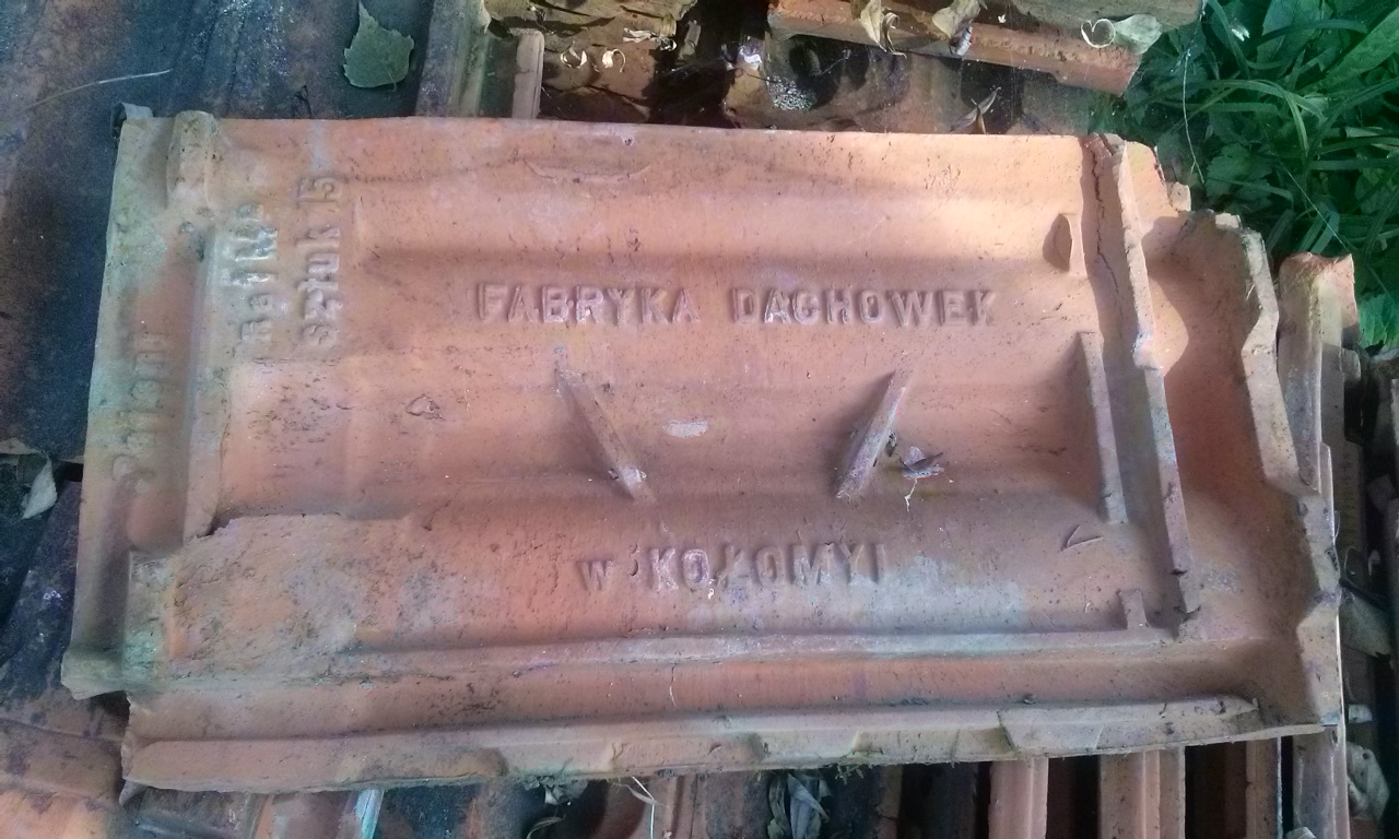

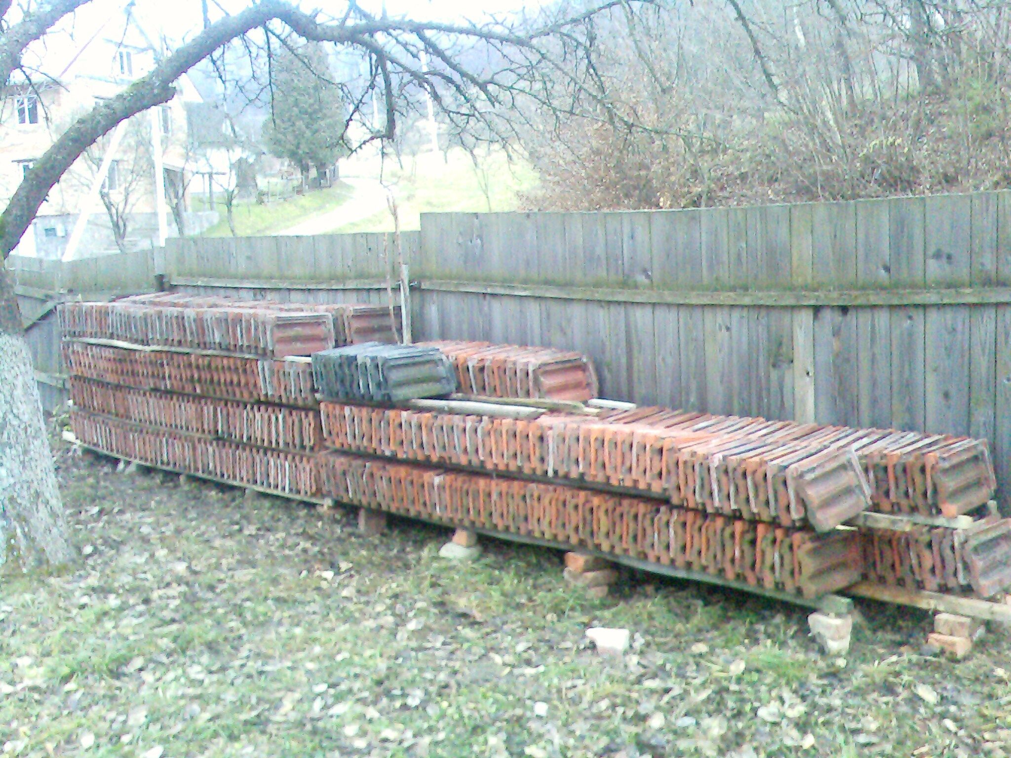

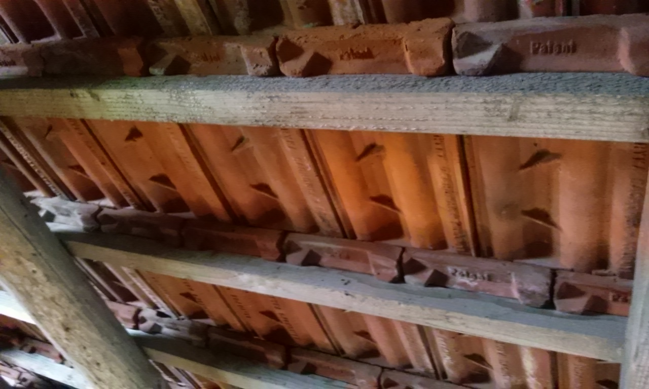

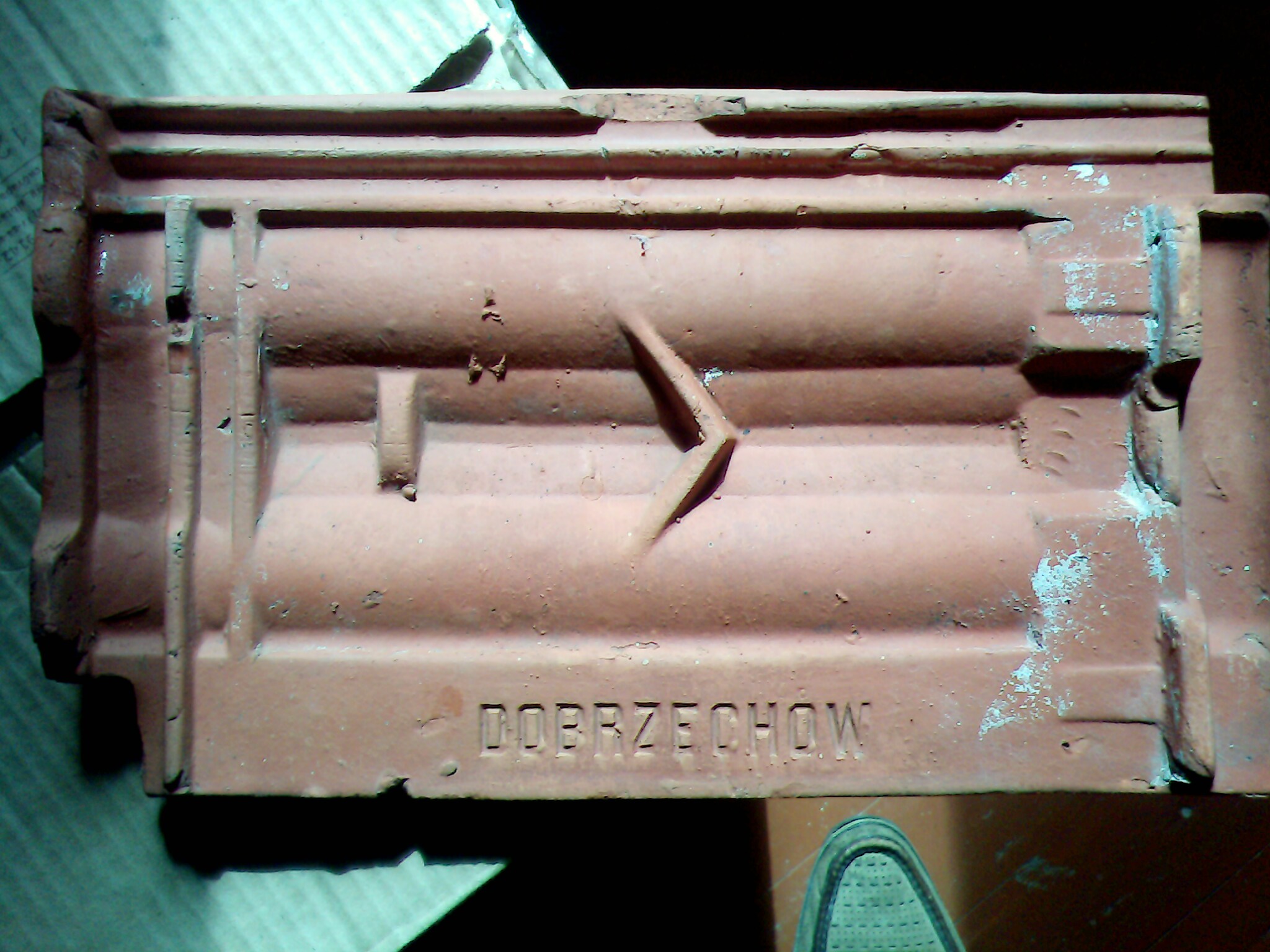

Черепицу собирал по крупицам. Первую партию привез из соседнего села реально польской. Неплохая, с двойным замком. Правда позже выяснилось, что в этой партии реально 4 клейма, т.е. 4 разных размера. Потом я довез такой же еще часть - оказалась 5-го типоразмера. Как такое возможно - не понимаю.
Напоролся в одной хате на советский конек - решил взять на всякий слуйчай, если не найду старинного.
Потом в том же селе снимали череп с огромной крыши интерната, так спускали это добро по доске и самая лучшая вся в дребезги. Поменяли на металлопрофиль - дикари. Я перебрал несколько тысяч, а привез к себе несколько сотен. Спасибо Ниве, у которой в этом году юбилей - 30 лет!
На фотках можно видеть прелестный домик, укрытый такой черепицей. Изнутри видно другой домишко - хозяин реальный энтузиаст старинной черепицы, мог рассказывать о ней часами. Хвастался, что никакого снега ниразу еще не видел под ней. Реально очень неплохо уложено. Он был моим главным консультантом. Однако жена у него "божий человек". Она перемыла несколько тысяч черепичен вручную зубной щеткой. Мы с женой попробовали и осилили только с полсотни.
Потом я взял автоминимойку и задача решилась за 3 дня.

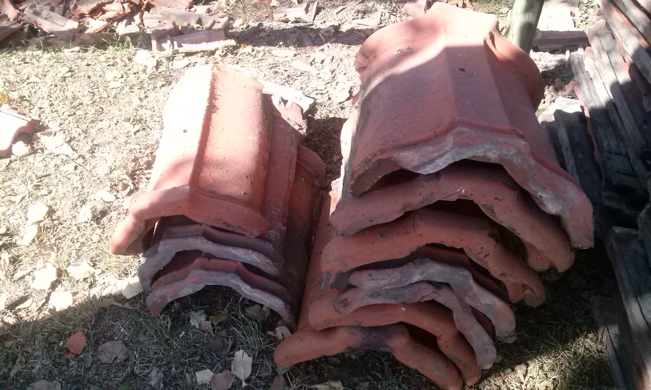

Хороший конек нашел по дороге на Косов - нагло вымутил штук 40 - как раз на основной конек и пара в запасе.
Тот конек, который видно на земле я весь забраковал - трещины, нестандартные размеры. В машине - клнек советского производства.

Вот экземпляры вымытого черепка - польский и польский коломыйского производства

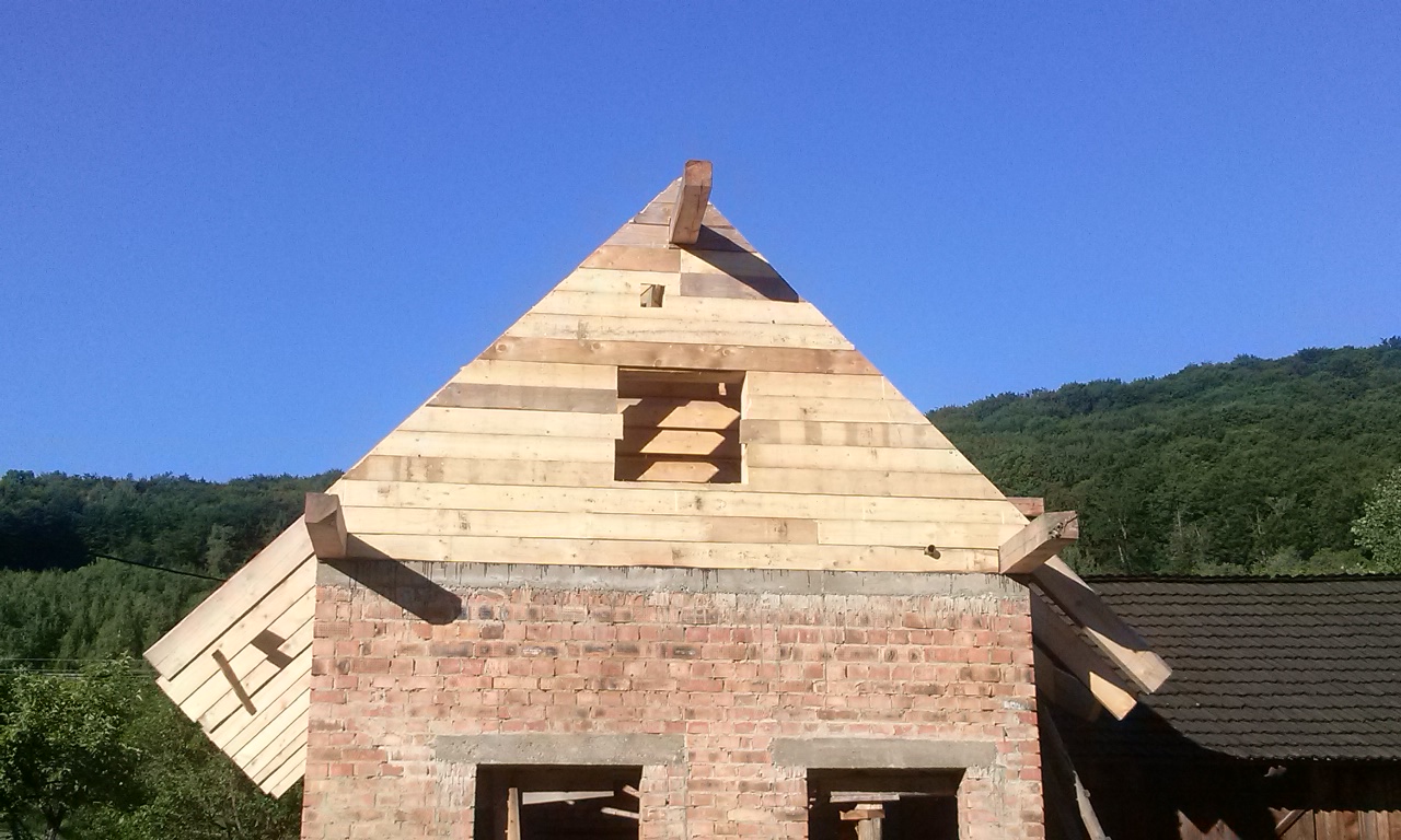

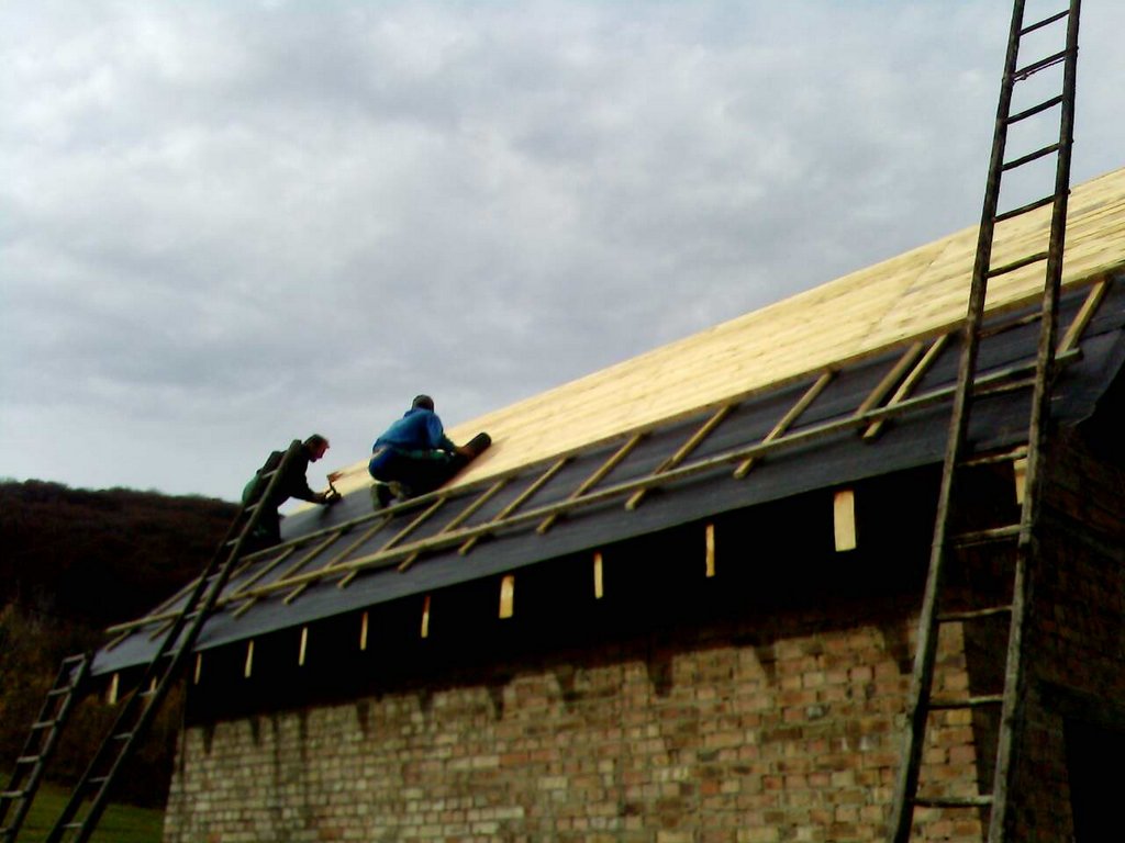

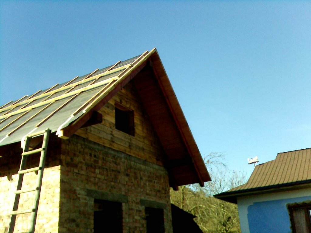

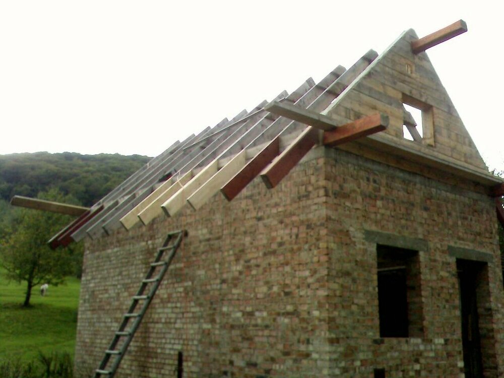

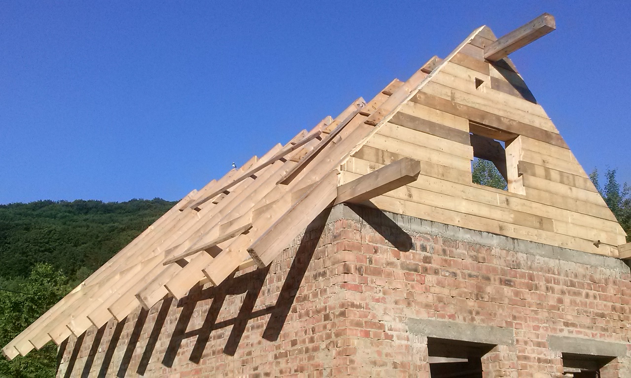

И так, продолжу эпопею с крышей. Все как обычно - договорился в августе с одними крышниками, что покроют мне крышу в сентябре, в т.ч. установив фронтонные стропила и подправив геометрию скатов. Как раз было время для подготовки.

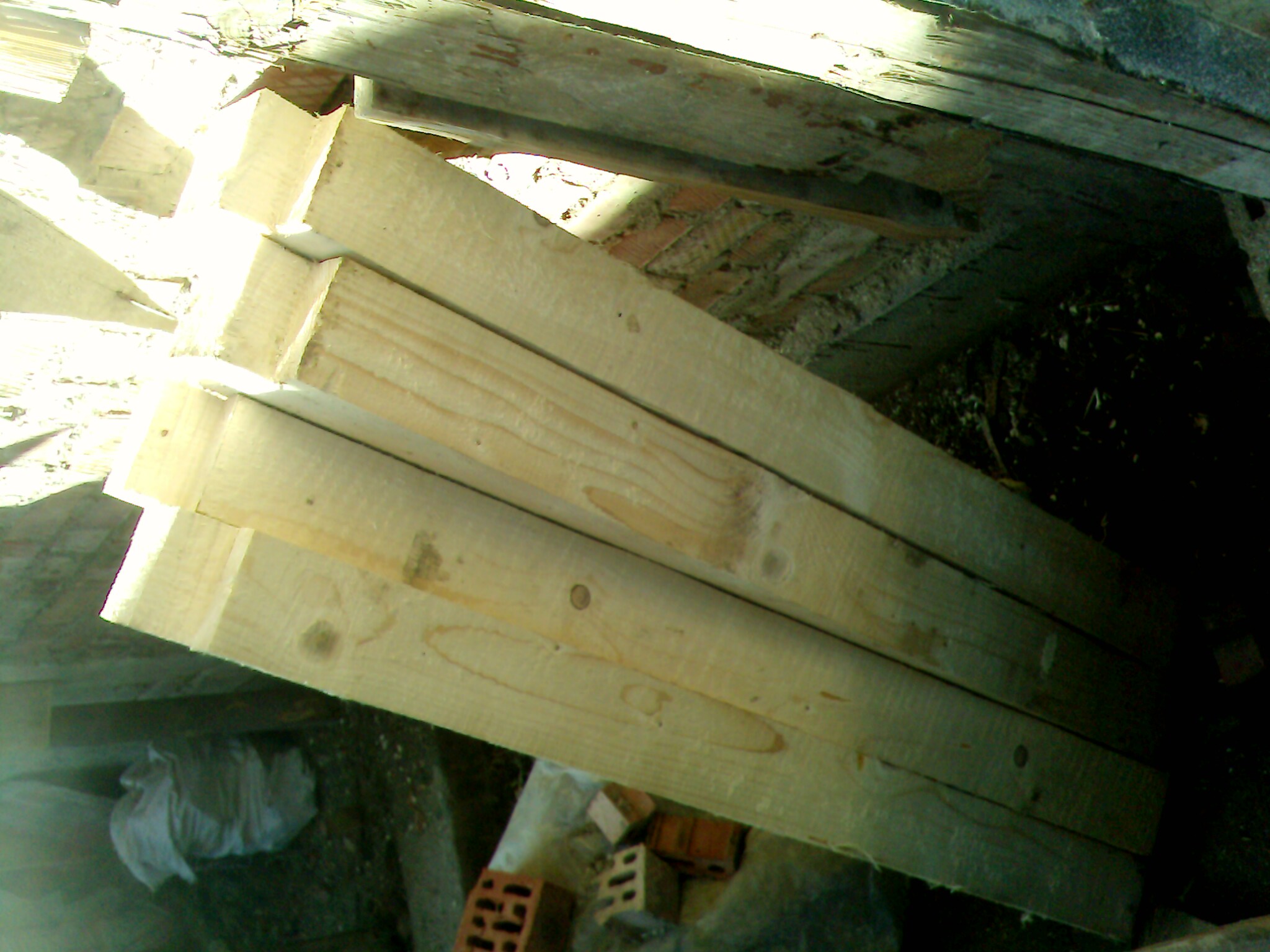

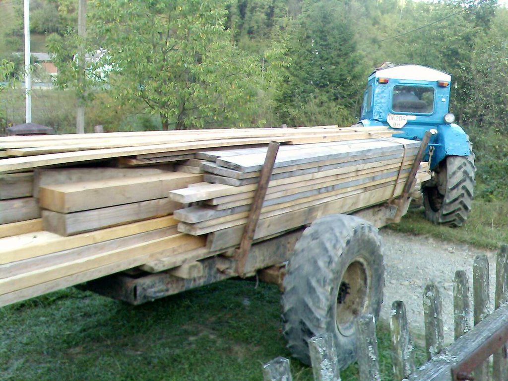

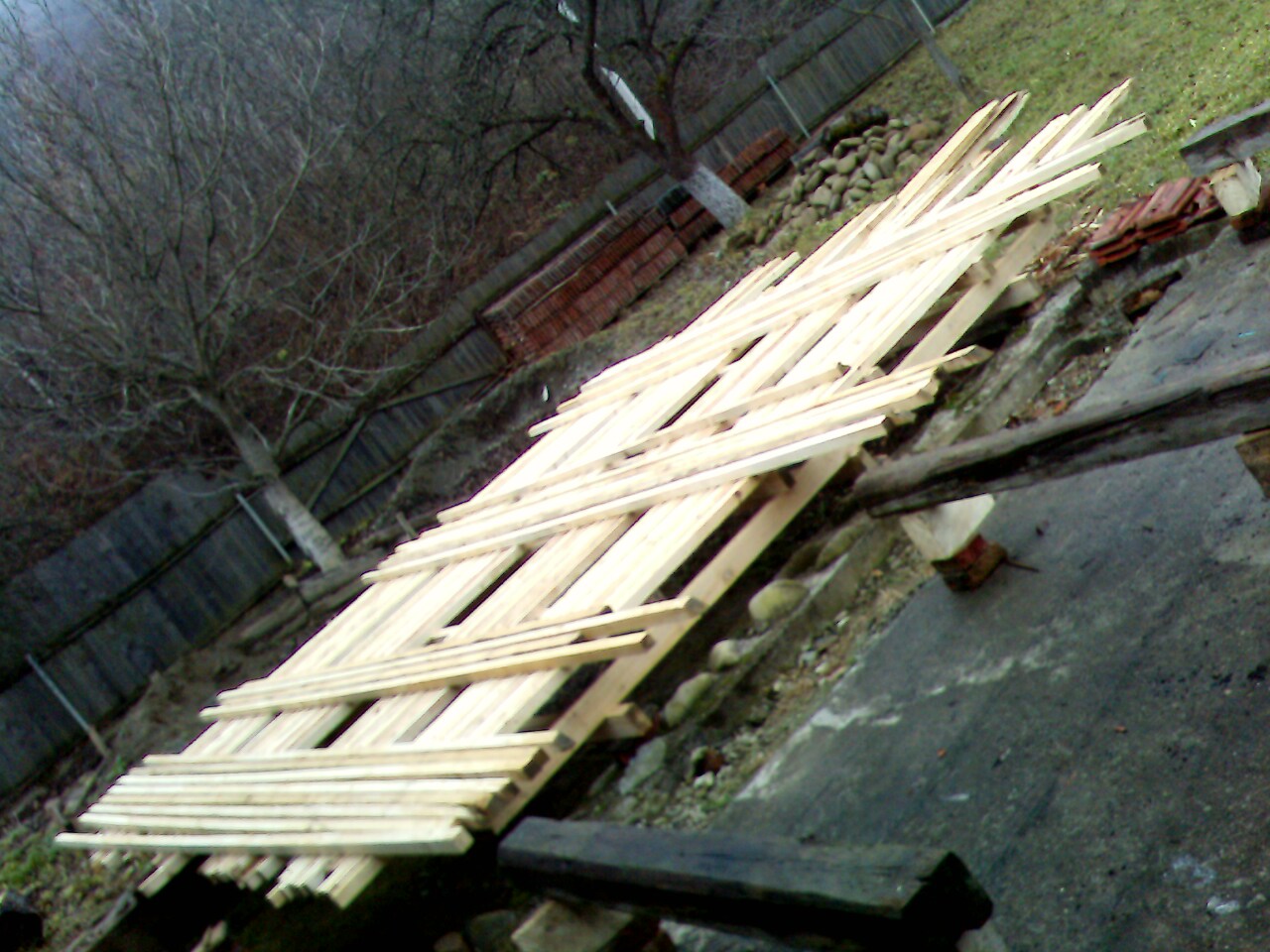

Деревяшки за год подсохли, но и поменяли геометрию и я решил все пропустить через рейсмус. Вот на фото повез три куба дерева приводить в порядок в соседнее село. В цеху оказался мужик-весельчак, с которым мы бодро переработали это хозяйство чуть больше чем за день и получив скидку за личное участие на четверттый день я припер все обратно. Шалевка с 25 мм стала 20-кой.

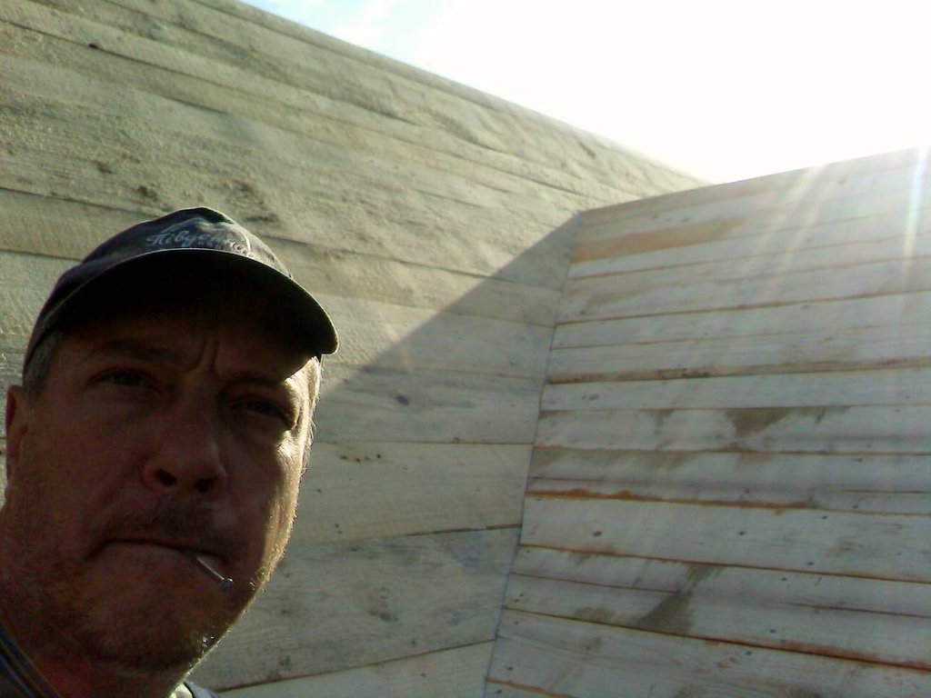

На обратном пути заехали на пилораму и мне нарезали еще полкубика шалевки 20-ки. Теперь должно было хватить на то, чтобы зашить всю крышу доской.

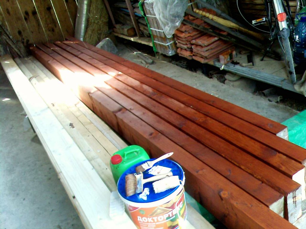

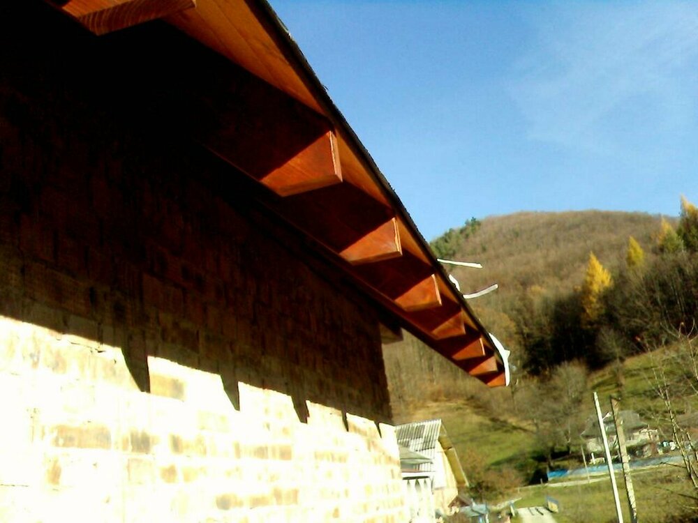

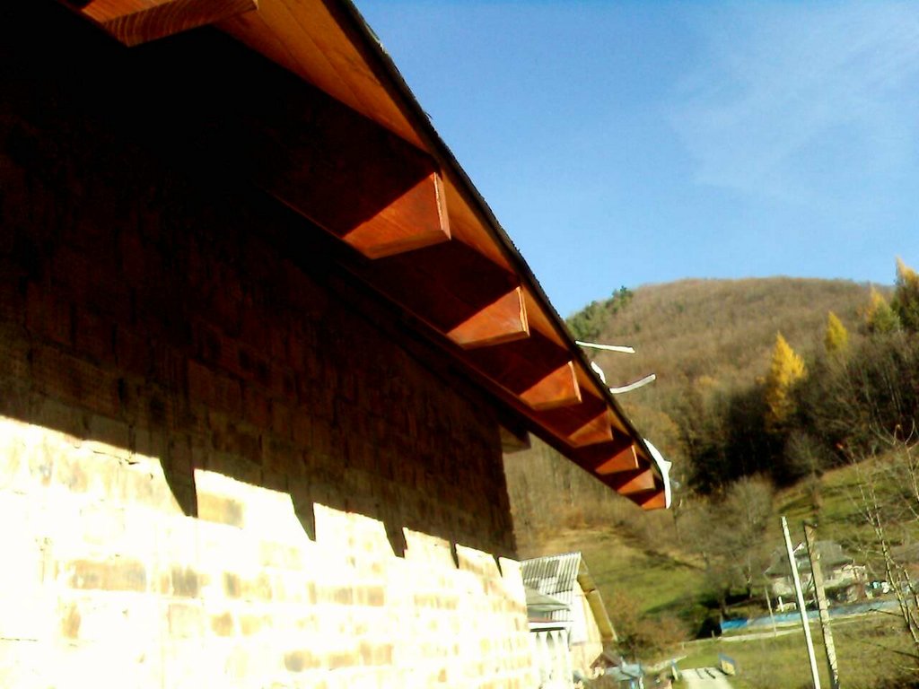

Также были подготовлены фронтонные стропила из балок 200х100. По приезду я выкрасил их используя Доктортекс - Тик. Результатом был доволен. По расчетам прикупил ведро - 10л. Должно было хватить.

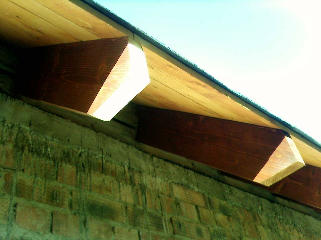

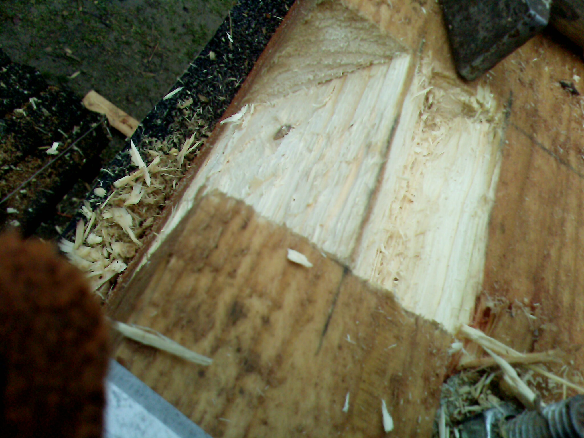

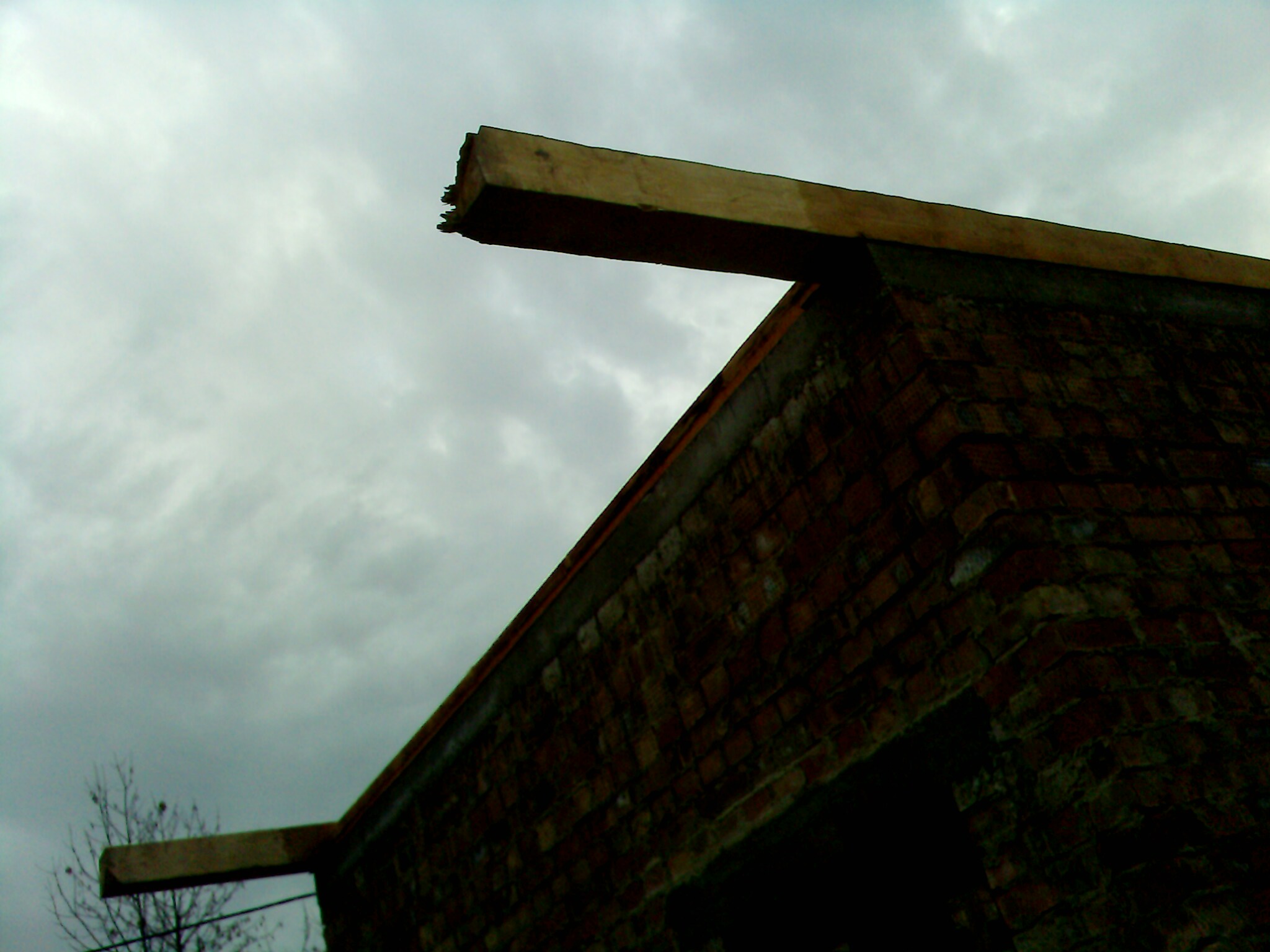

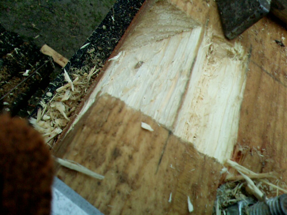

Т.к. прошло уже очень много времени, то свесы стропил утратили красоту свежего дерева и перед нанесением того же Доктортекса я решил подчистить края. На фото виден процесс. Тоже самое касалось и выступающих концов балок. Некоторые концы слегка выкрутило - пришлось их болгарочкой тоже чуть подравнять.

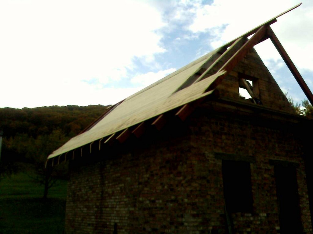

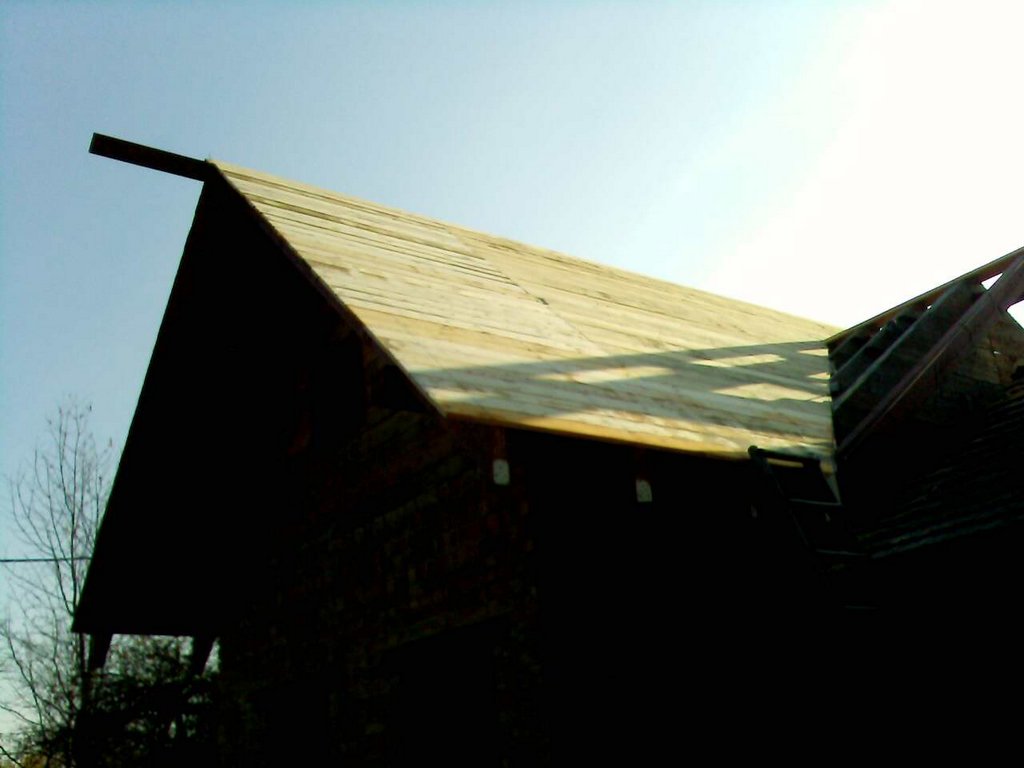

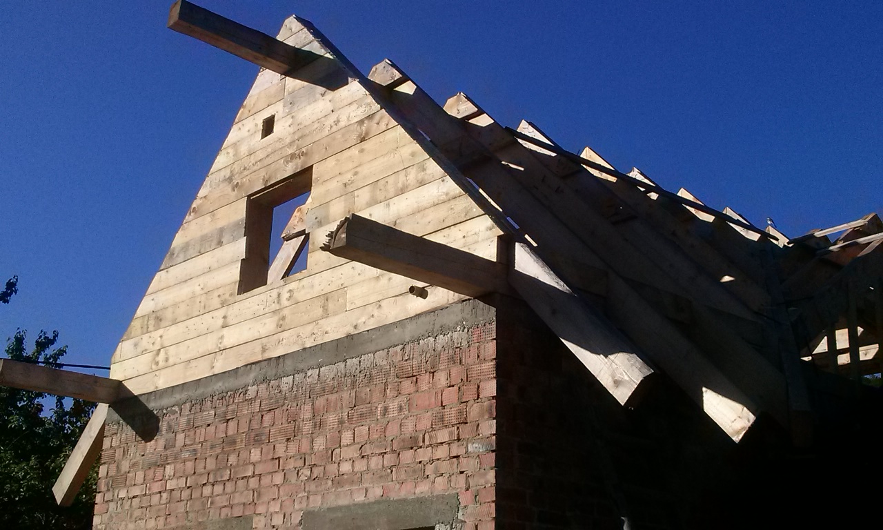

По ходу дела прошел почти месяц в ожидании крышников, кормивших меня завтраками - все как обычно. В начале октября послал всех очень грубо, чего не позволял себе все эти годы. Вынужден был продолжать абсолютно сам. Загвоздка была во фронтонных стропилах из-за тяжести -мне надо было, чтобы кто-то мне их поставил. Случайно попались какие-то универсальные хлопцы, которые втулили мне их на место. Пока делали все казалось супер, но в конце дня оказалось, что и тут сплошные бока и чисто чудом они не испортили фатально материал. Пацанов отправил подальше, оплатив день работы и сказав что мол "спасибо, этого достаточно". В последующую неделю исправлял "пороблене". К сожалению где-то утерял фото этого периода

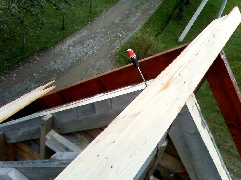

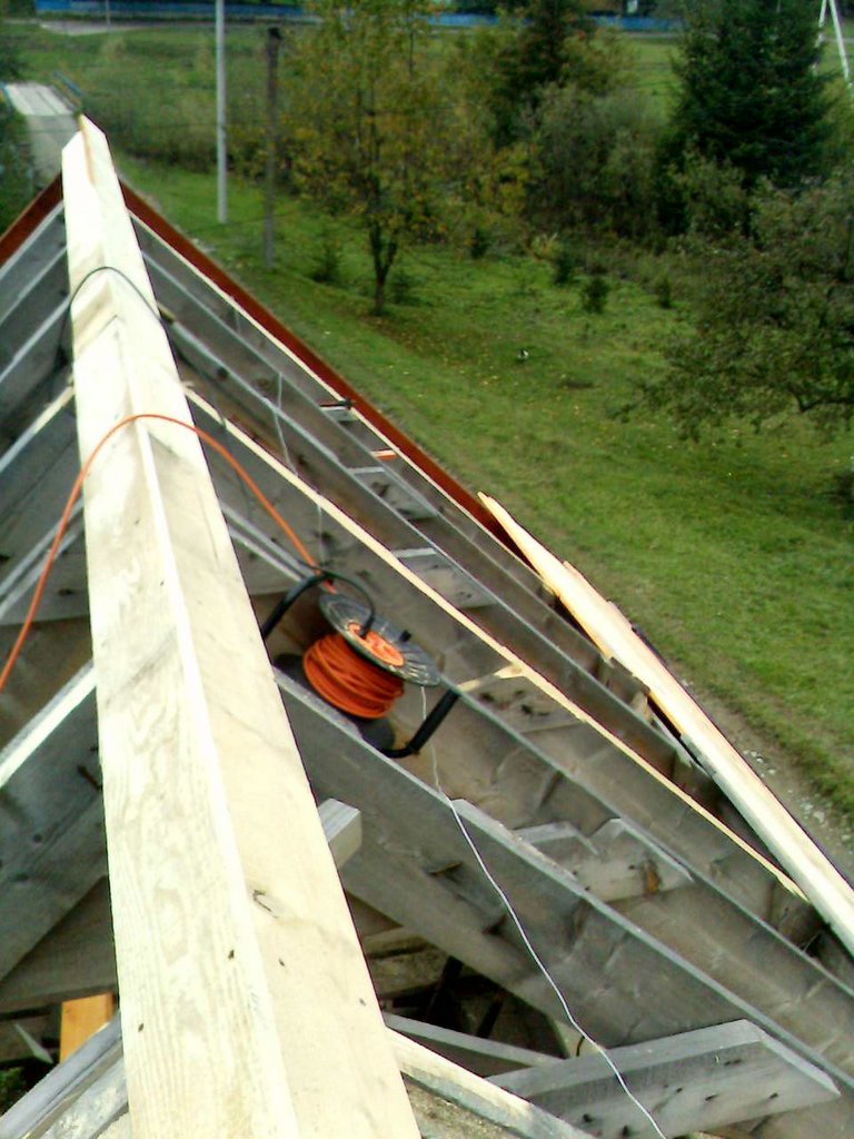

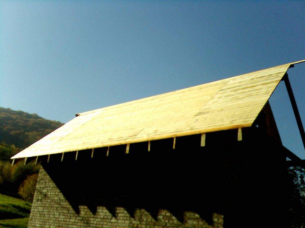

В определенный момент я наконец-то исправил все огрехи стропилки, сформировал коньковую линию и линию свесов и далее немного отдохнул, набивая шалевку. Те части досок, которые будут видны снаружи\снизу заблаговременно прокрашивал Доктортекс - Груша. Очень приятное вышло сочетание цветов тик\груша - рекомендую. На края под покраску брал сухую древесину, а середину заполнил свежепилом.

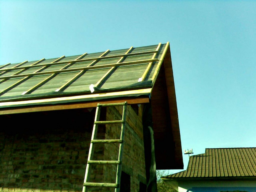

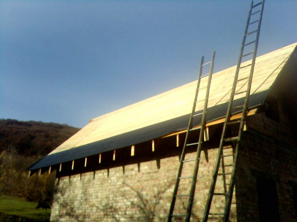

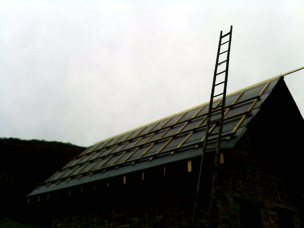

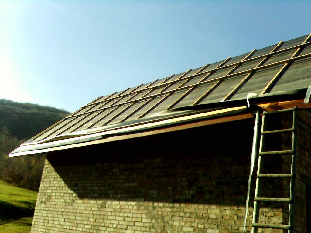

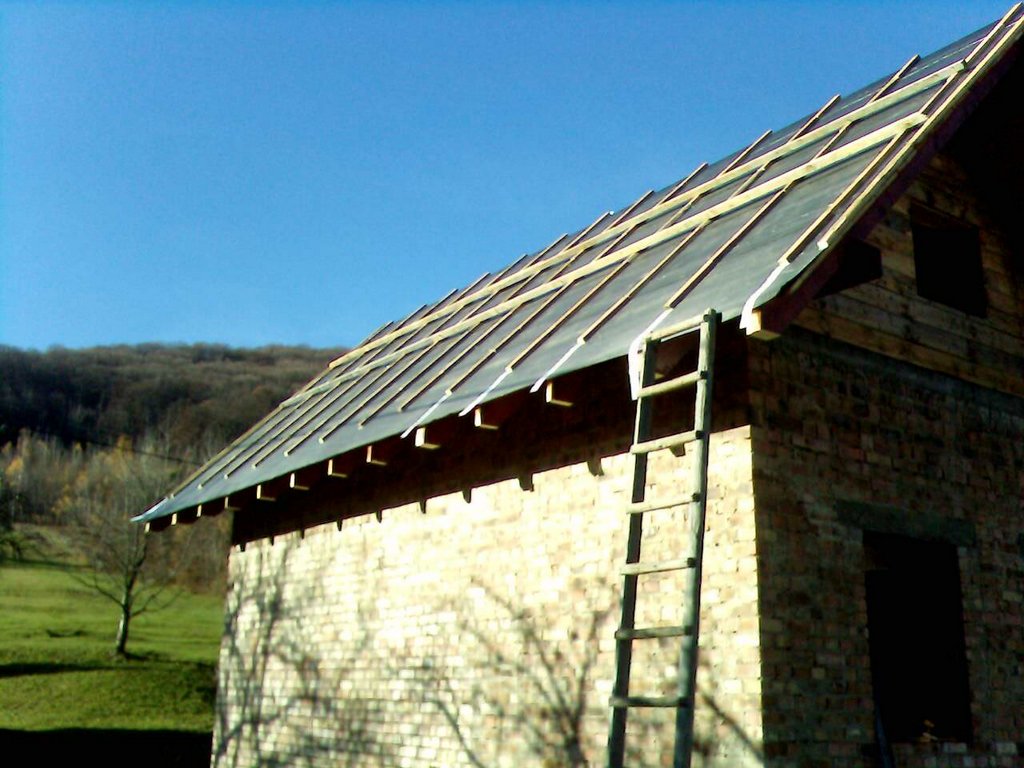

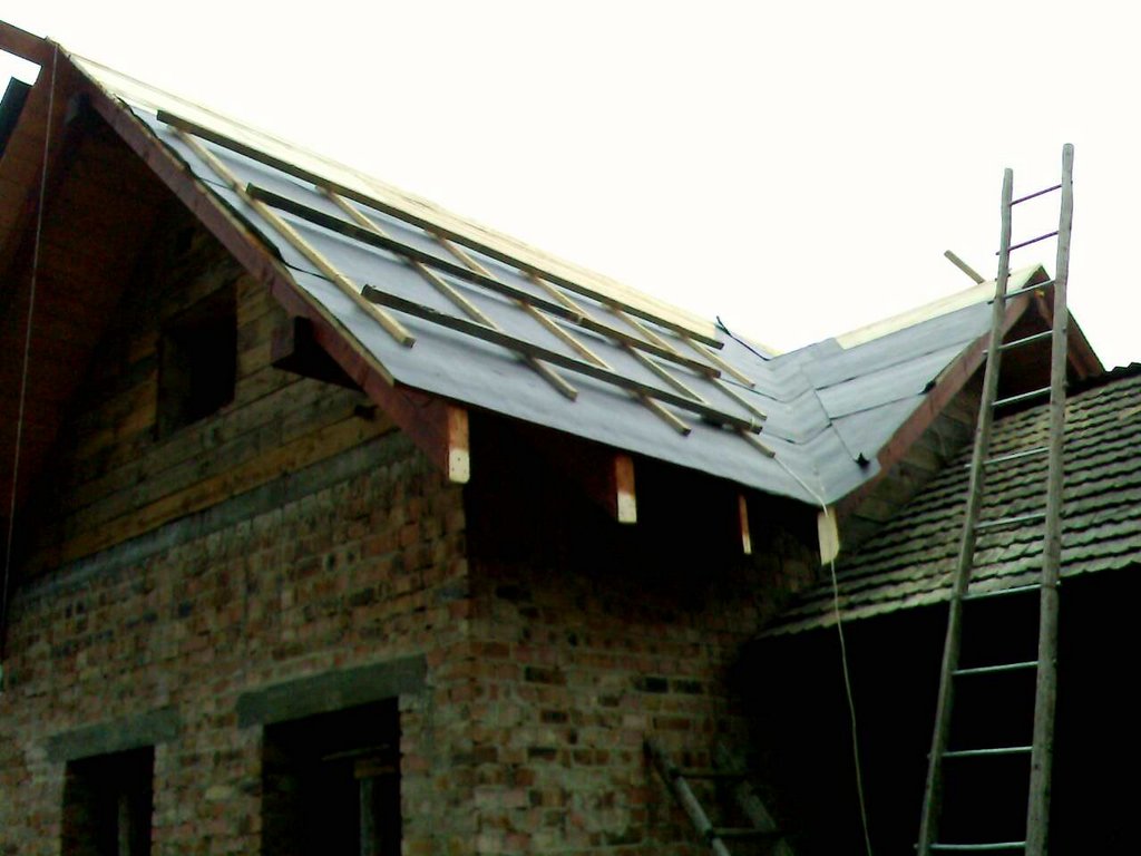

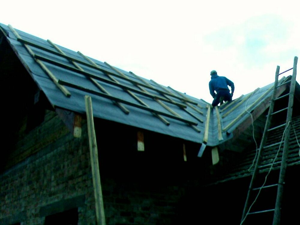

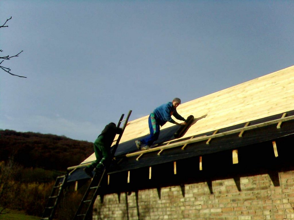

Изначально я собирался использовать мембрану и даже прикупил пару рулонов MDM Ventia Gold по акции с ценой как у MDM Ventia Bronze. Однако почитав выкладки профи нашего форума Крышника решил покрыть еврорубероидом, т.к. согласно его опытным наблюдениям даже в случае современной черепицы возможны задувания снега и выход из строя мембраны через 2-5 лет. Обязательно использование еврорубероида на основе полиэстра, что делает его устойчивым к деформациям на разрыв. В Коломыйском Эпике я купил ТН Бикроэласт ЭПП. Укладывали неожиданно нарисовавшиеся два соседа - справились за два сеанса.
Контробрешетка прибивалась гвоздем 100-ткой, под брусок подкладывалась полоска вспененного полиэтилена - так конденсат и прочая влага стекая не сможет омывать деревяшку.
Еврорубероид прибивался в верхней части кровельными гвозями. Последующая полоса перекрывает данное место на 10 см.
По краям была приделана обрешетина, которая крепилась не гвоздями к стропилине, а притягивалась сквозь шалевку саморезами с наружи. Данная обрешетина - формирующее ребро жесткости для торчащих за крайние стропила досок ската

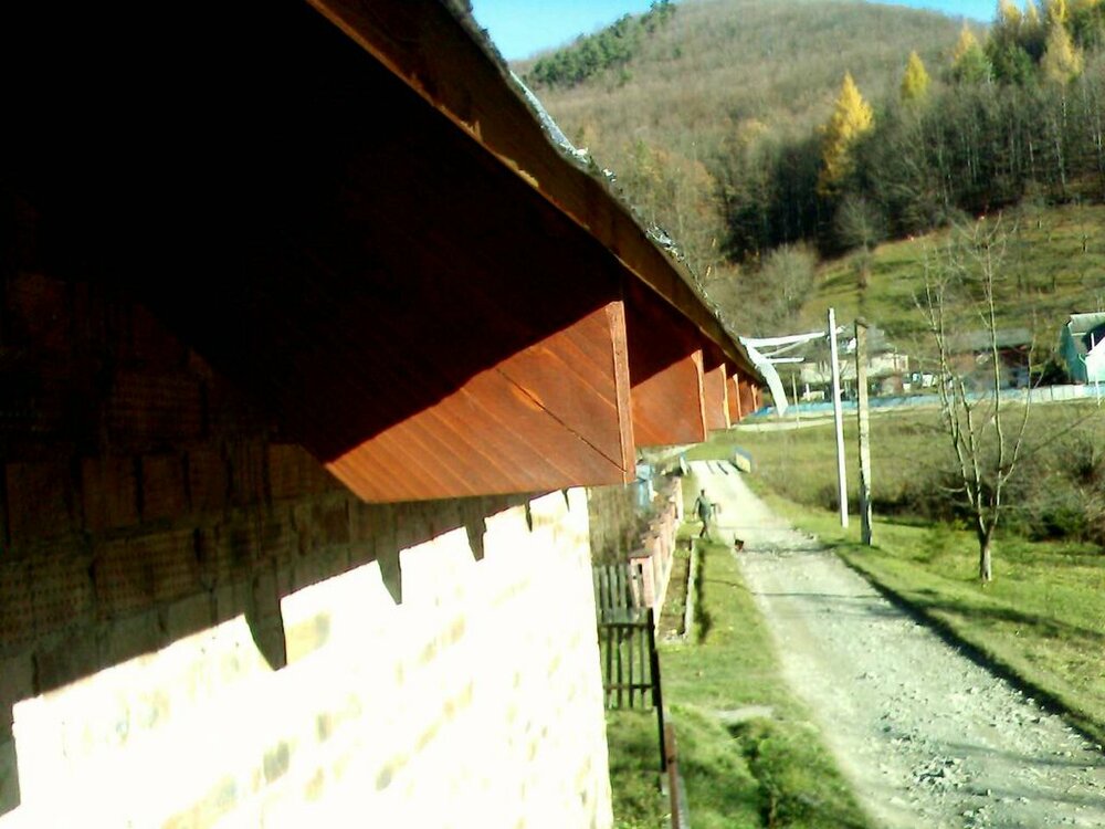

Если свес стропила визуально заметно деформирован, то обрезая его таким, достаточно привычным методом - сначала вертикаль, а потом горизонталь - можно весомо завуалировать данный огрех. После обрезки все выглядит идеально.
На фото можно видеть ветровую доску. Собирался обойтись без нее, но ребята, которые поставили криво крайние стропила успели также криво обрезать и стропила. В результате мне понадобилась 40-ка доска, чтобы наростить длину ската до достаточной для укладки черепицы величины.
Кстати Доктортексом я все обрабатывал по два раза\слоя.

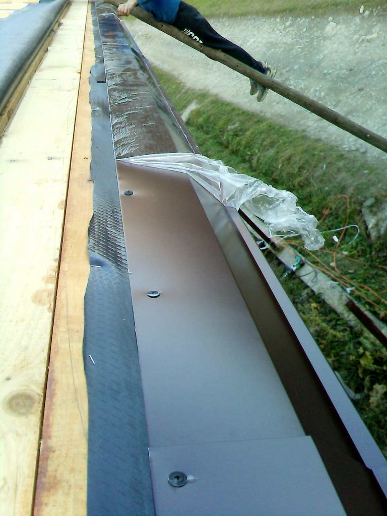

Крышник советует между деревом и металом прокладывать полимерный материал, например полоску, нарезанную из фундаментной ПВХ ленты. На ленту смонтирован нижний железный капельник. В процессе дальнейших работ капельник кое где поцарапался и протерся до металла. Думаю, чем бы эти места замазать?
