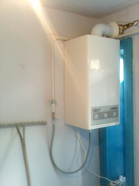

Также, инициация процесса согласования проекта потребовала покупки отсутствующих котла и газовой плиты. В проект были вписаны названия и серийные номера приборов. Проект изначально разрабатывался с учетом подключения двухконтурного котла иностранного производства 23кВт, но вписан был мой одноконтурный Тепловест мощностью 18 кВт ("Конвектор", Ужгород) - 4700 грн. Так же была приобретена газовая плита Гефест (Белорусь) - 2000 грн.
На котел также требовались документы о том, что он обслуживается сервисным центром в Коломые. Эти документы сделал контора, которая котел продала. Эти документы обошлись в дополнительные 100 грн. Все требовалось сделать очень срочно, на выходных - поэтому и дополнительные издержки.
Подключение котла к газовой трубе с выводом выхлопной трубы сквозь стену обошлось мне в 280 грн.
Итого, начав процесс в Коломыйском газовом хозяйстве 2-го августа, я подключился 7-го октября (6-го октября истекал 3-х годичный срок валидности техпроекта ;-)).
Кстати вопрос: То, что котел висит впритык к окну может повлиять на правильность его функционирования? Окно - одно стекло, т.е. от него будет реально холодно.
Подключение газовой плиты требует наличия в комнате открывающегося окна, прямых лучей солнца на плиту и вентиляционного канала. Первые два условия присутствовали, третье надо было выполнить. Также требуется чтобы вентканал выступал над коньком на метр!

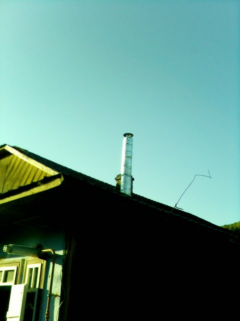

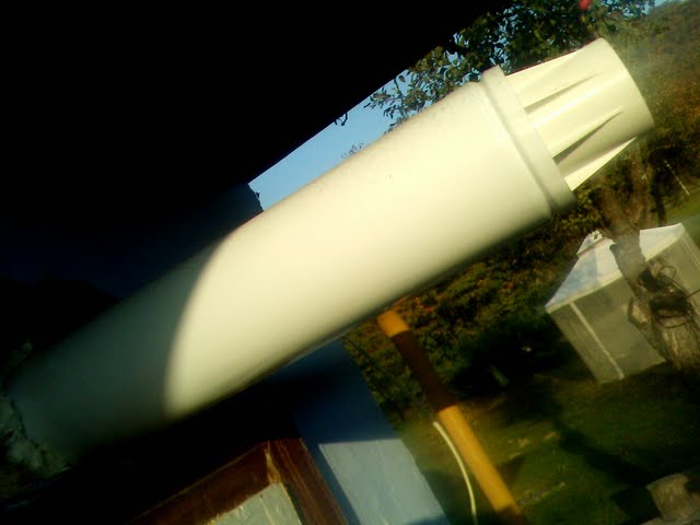

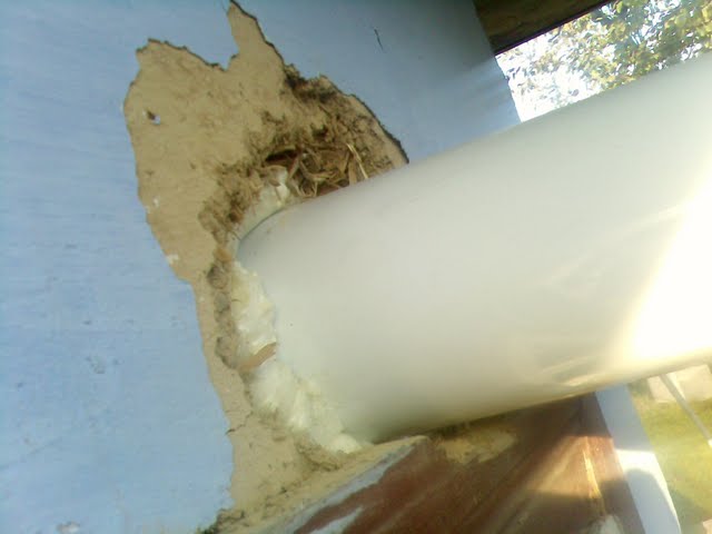

В результате были закуплены :
1) 3 метра трубы д.160мм, предназначенной для внешней канализации (коричневая) - 110грн. Две секции - 1 и 2 метра.
2) Минеральная фольгированная вата толщиной 5см. Нашел на месте только дорогую, 365 грн, но больше 10 метров.
3) Фольгированный скотч - 110грн (куплен в Эпицентре)
4) Проволока миллиметровка - 15грн
5) Декоративная решетка - 15грн
6) Защитный колпак - 15грн

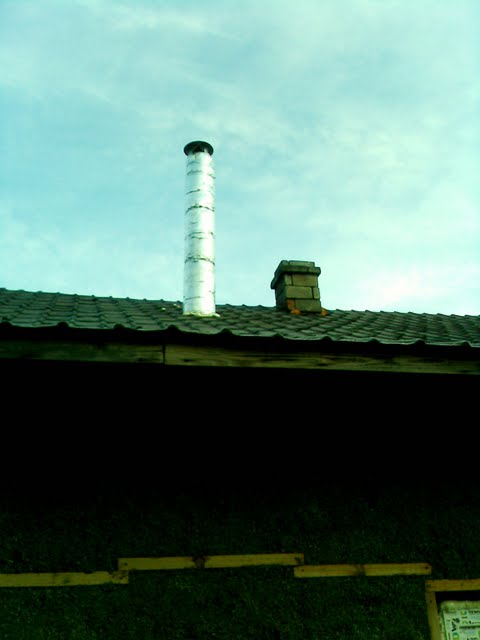

Потолок у меня собран исключительно из бревен. Снизу обрешетка и глина. Простой пилой ее не возьмешь. Поэтому дырка в потолке была вырезана бензопелой. По ходу попалось несколько гвоздей - пила затупилась.
В одном из ответов на мои вопросы была предложена коронка для высверливания дырки - нереальный вариант с учетом бревен и гвоздей.
Потом была собрана первая секция трубы: метровая труба была обернута минватой, стыки проклеены фольгированным скотчем. Сверху в нескольких местах обкручена проволокой.
Для вставки в дырку была оставлена часть трубы голой - на толщину потолка. Также для закрепления трубы на потолке трубу по диаметру было насквозь прошито металлическим прутом. Выступающие концы прута при вставке трубы в отверстие потолка упирались в потолок не давая ей проваливаться дальше. Концы были зафиксированы двумя загнутыми гвоздями. Конструкция вышла супер стабильной.
Далее труба была четко выставлена по вертикали и дырки в потолке запенены.
Пока пена застывала была сделана вторая 2-х метровая секция к которой был прикреплен колпак. Под колпаком минвата была герметично затянута скотчем за кромку трубы. Также в крыше в металлической черепице болгаркой была вырезана дырка необходимого диаметра. Одна полностью вынутая черепичка была откорректирована болгаркой и поставлена на место после вставки трубы.
Т.к. это канализационная труба, то в ней предусмотрена вставка трубы одной в другую и изоляционная прокладка, что в данном случае оказалось очень удобным. 2-х метровая секция элементарно была просунута в дырку в черепице и вставлена в первую короткую секцию, после чего секции скреплены и загерметизированы скотчем.
В конце работ место примыкания трубы к черепице было запенено.
Думаю, что целесообразно дополнительно укрепить эту трубу, чтобы она не опиралась только на пену на черепице, но это дело более спокойного будущего.

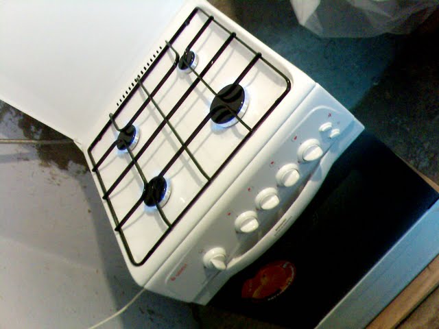

При подключении газовой плиты оказалось, что подключение у нее справа, а шланг от трубы идет слева. Получается не очень красиво. Хотелось бы, чтобы шланг висел свободно и не проходил за плитой.
Перечитал документацию по плите и нигде не нашел упоминания о возможности переставить вход газа на плите на другую сторону, хоть дырка там и имеется.
Да я спрашивал о прямых лучах солнца на плиту. А как быть тем, у кого окно кухни выходит на северную сторону? Кстати, очень даже правильная ориентация - никогда жарко не будет.
Я так понял что главное - наличие окна, свет из которого падает на плиту. Т.е. она не должна быть где-то запрятана вдалеке от окна. У нас западная сторона - солнце светит в него не больше часа вечером.

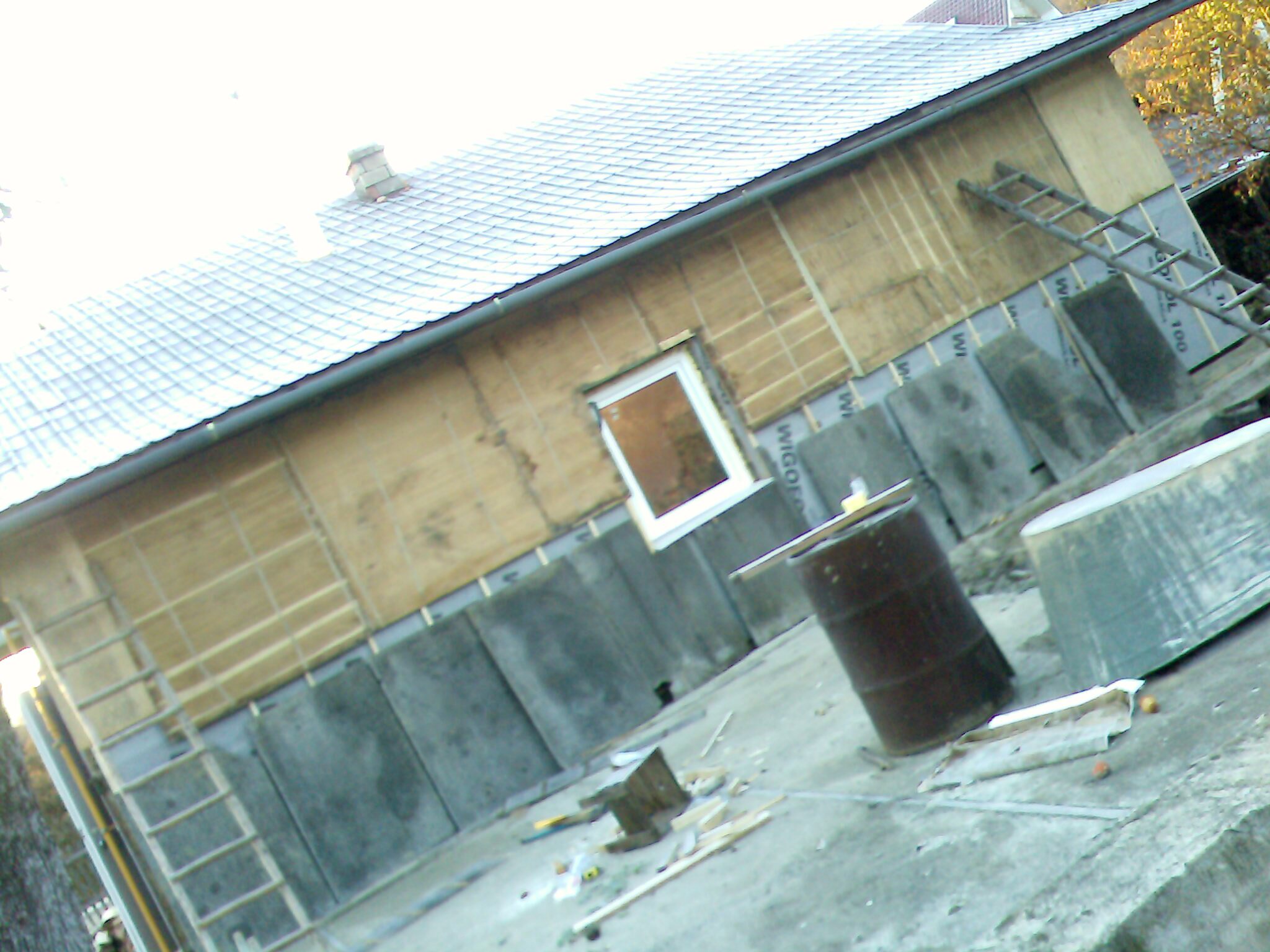

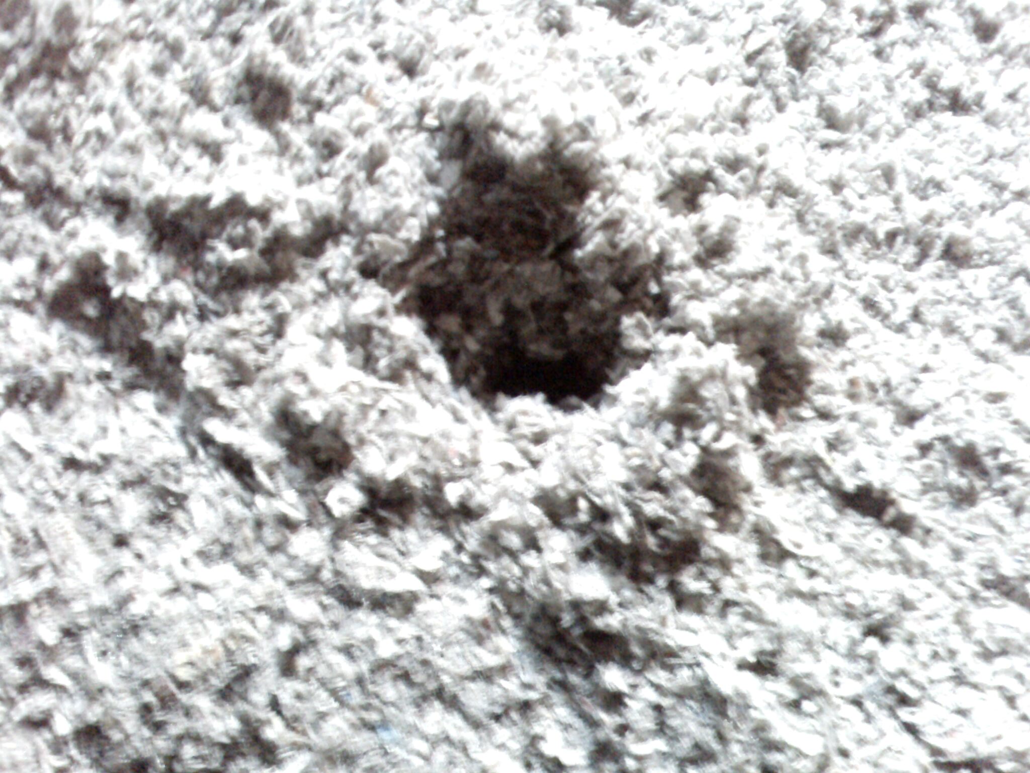

Собрался делать шашлык, пошел за камнями для мангала. Снял с кучи первый камень и обнаружил там вот это чудо. На дворе 5-ое октября.
Утеплитель, собранный с земли нуждался в срочном использовании.
Пришлось по быстрому разгрести часть чердака и уложить, по приблизительным подсчетам около 5 мешков мокрого юнизола, утеплив таким образом половину одной из комнат.
Утеплитель был рассыпан по указанному пространству прямо из мешков, потом разрыхлен электродрелью прямо по поверхности крыши. А затем при помощи этого классического инструмента с картинки я окончательно разровнял его на данной поверхности, прибив его слегка сверху веником.
Толщина около 10 см.

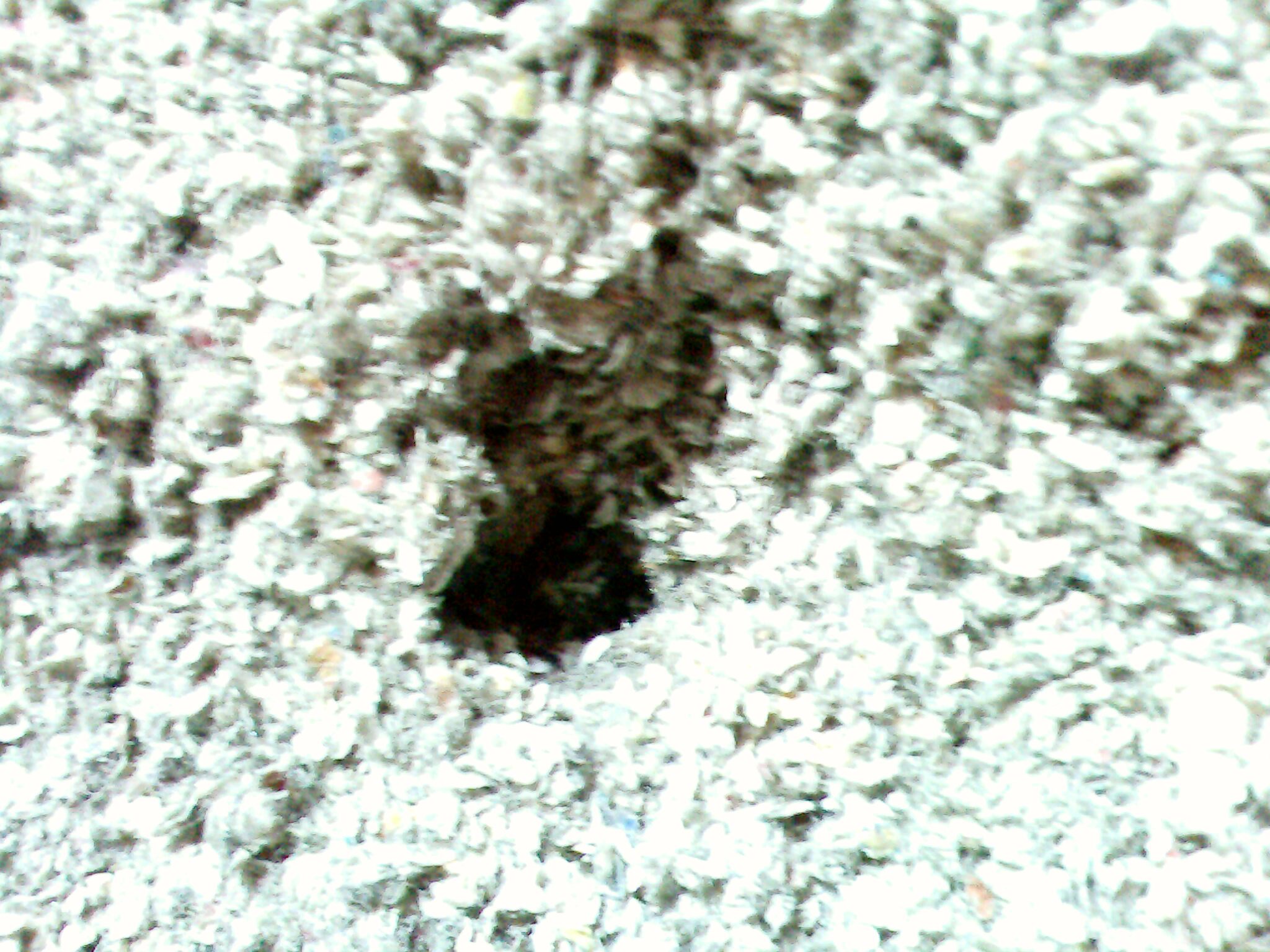

На утепленном участке через три недели были обнаружены норки, по виду мышиных. А также отпечаток крысиного хвостика.
Надеюсь, что эти попытки вышли им боком.
зарыл несколько конкретных норок - в следующий раз гляну.

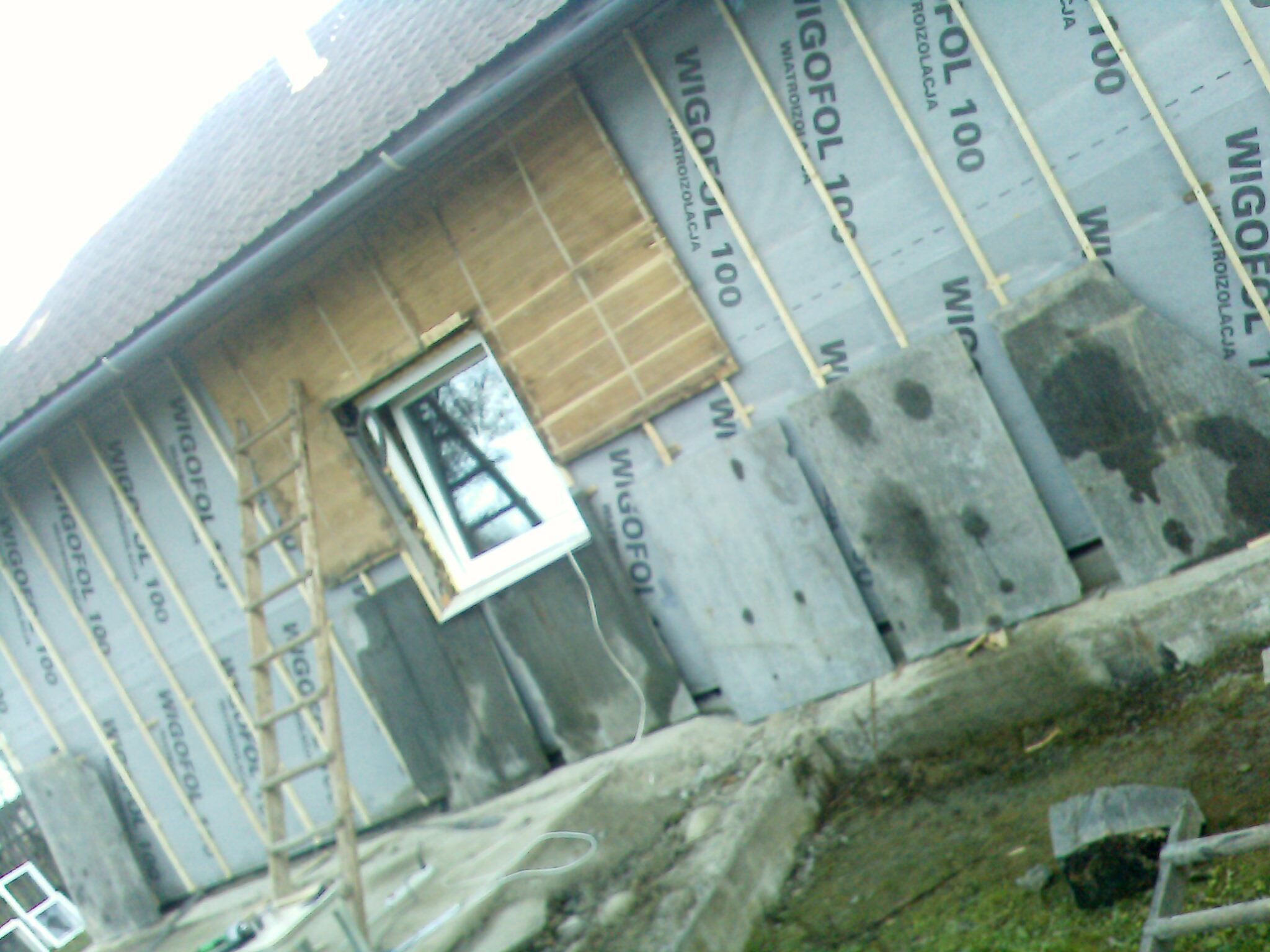

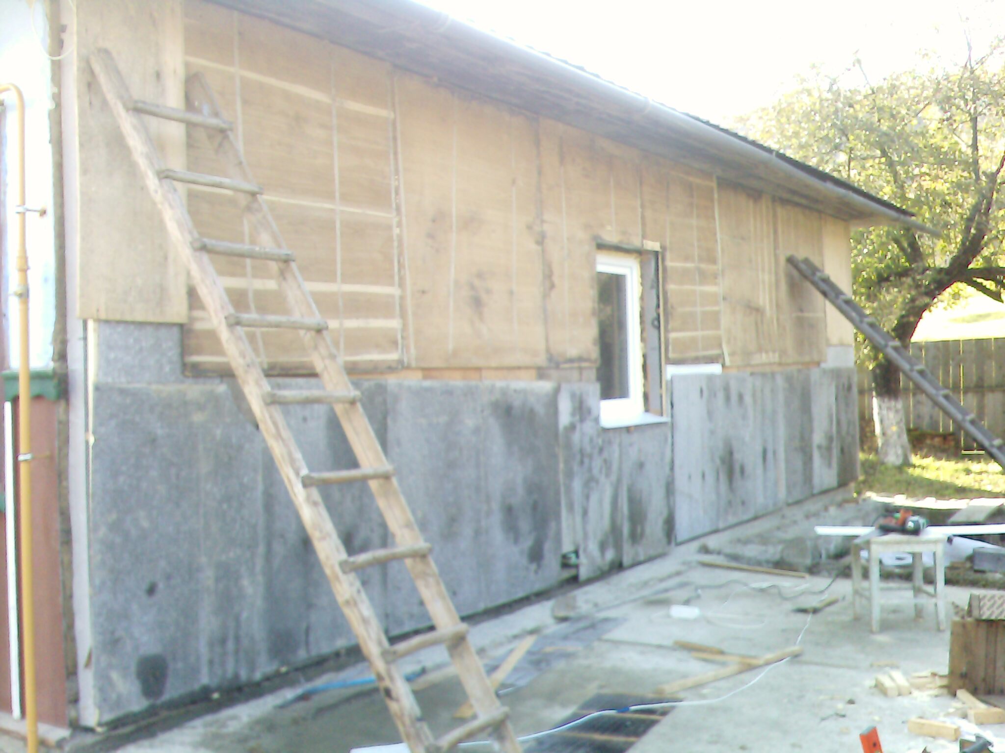

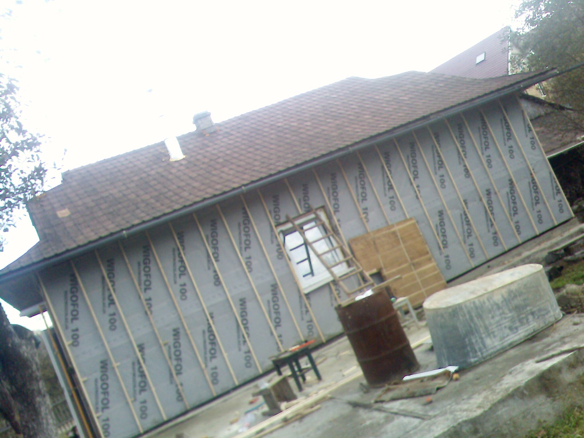

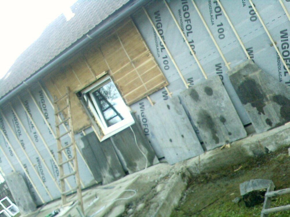

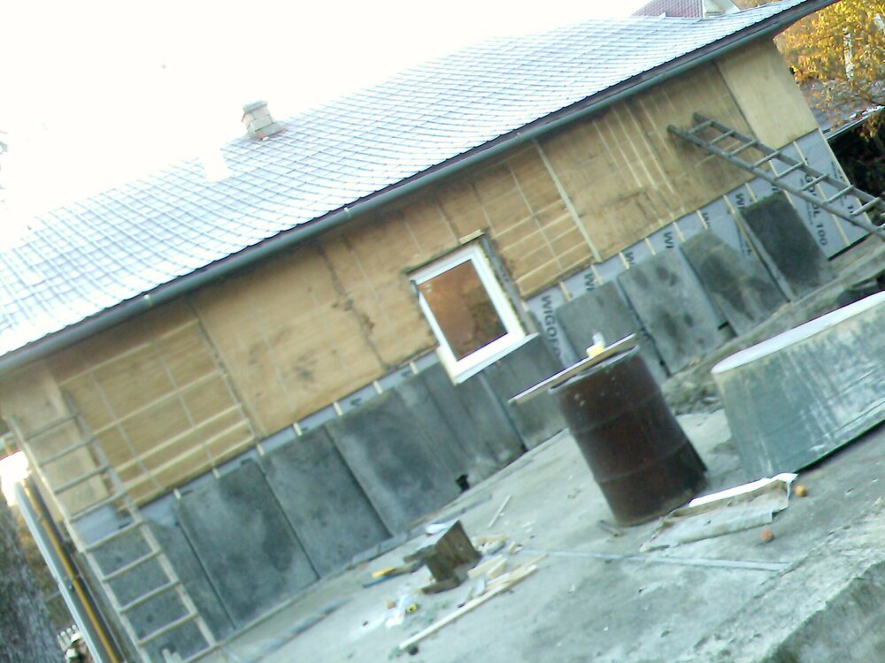

В завершение сезона успел только смонтировать каркас под вентзазор. Им же выровнял стену.
К сожалению не успел в этом году обшить стену чем-то красивым и основательным.
Решил прикрыть на зиму тем материалом, который был на стене изначально - фанера и плоский шифер.
Из материалов для обшивки рассматривал: вагонка, бок-хауз, фальш-брус, доска. Может кто-то выскажется, чем бы он обшил подобную стенку?
И еще была идея обшить стену чем-то плоским, а потом эту стену расписать узорами в народном стиле. Как бы это можно было бы реализовать?
Очень красивый домик (издалека) был при покупке. Хотите сделать что-то похожее или совсем другое?
Перестраивать не собираюсь.
Если зима покажет, что необходимо утеплять все стены, то буду утеплять, но это повлечет и изменение внешнего вида. Какие это изменения будут я пока не думал...

как мыши дружат с юнизолом
Буду на Новый год - гляну, как у них там дела. Надеюсь - не очень. :D
