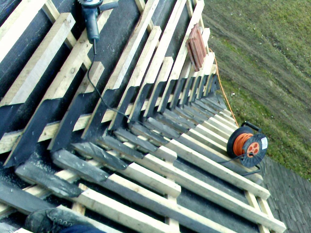

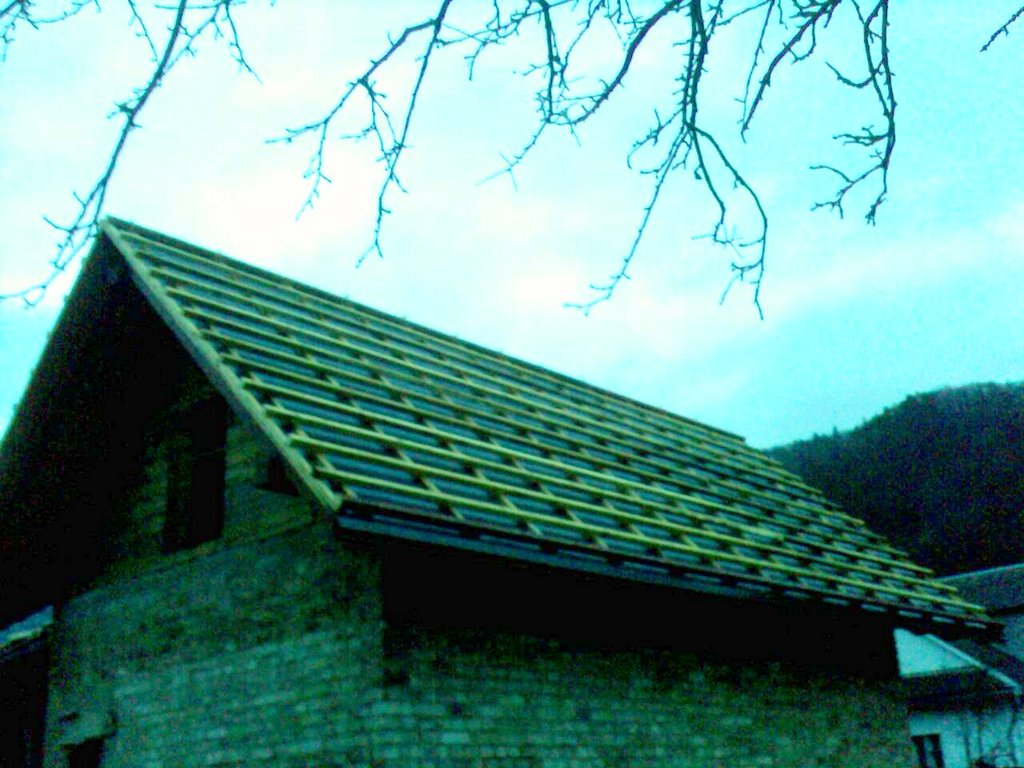

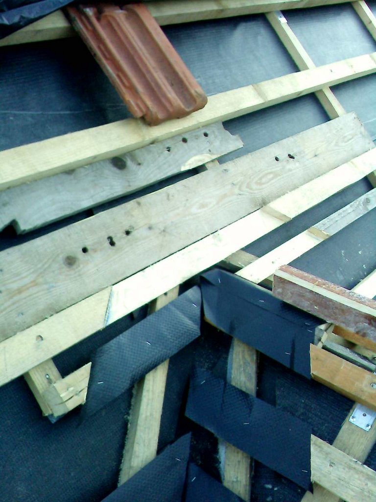

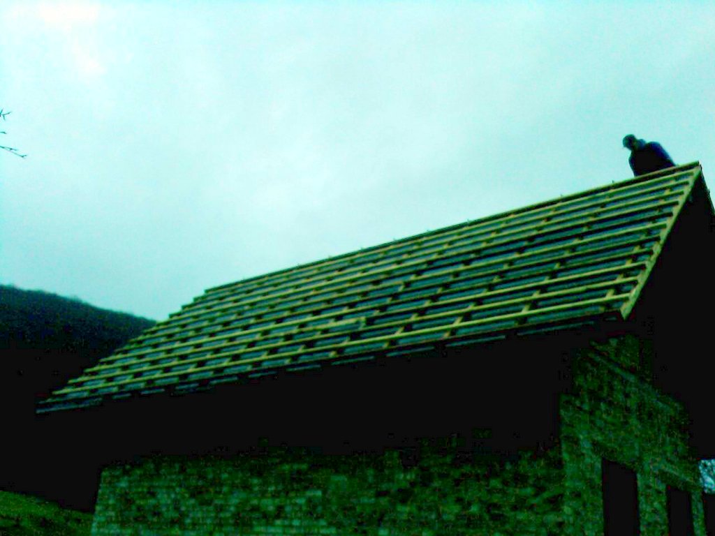

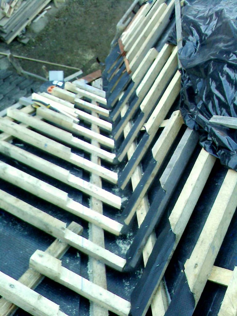

Контробрешетка сечение 50х30
Обрешетка сечение 50х50
Как уже упоминал, контру били 100-ой.
Обрешетку били 150-ой.
Тут кто-то никак не мог добиться ответа почему надо бить 150-ой, почему 100-ки недостаточно. Так вот - надо обрешетку однозначно бить 150-ой, т.к. потом по ней снуют здоровенные тела туда-сюда и она должна это вытерпеть без последствий. Особенно это касается таких горе-строителей вроде меня. :)
Еще я долго не мог решить, делать ли в обрешетке в районе ендов вырезы для утапливания жолоба. Решил пойти на перекор своему главному консультанту и делать. Тут суть проблемы

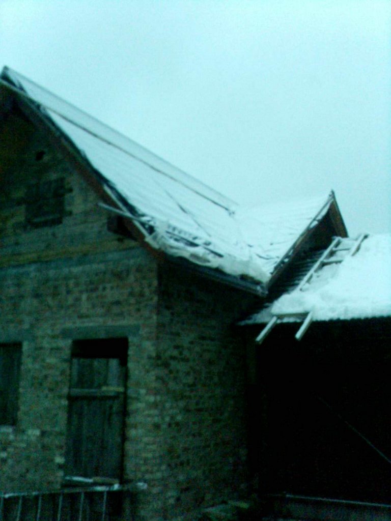

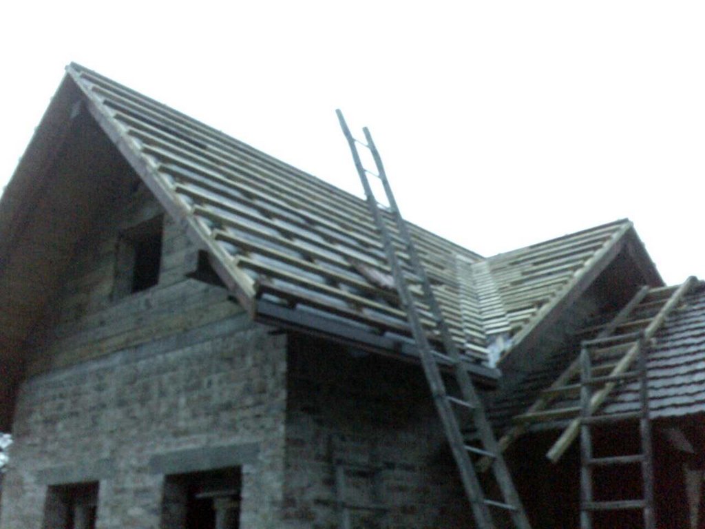

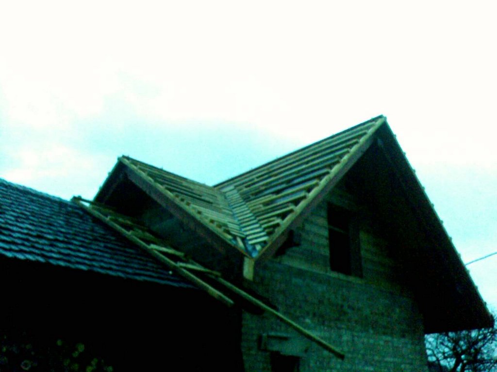

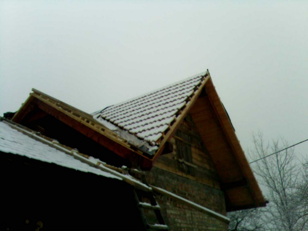

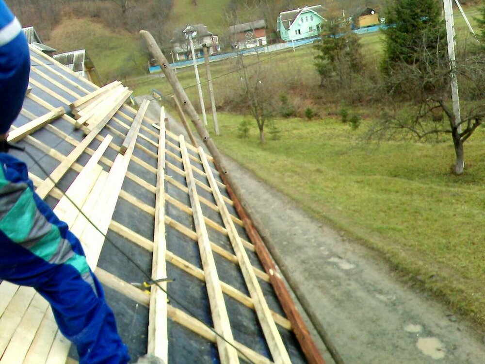

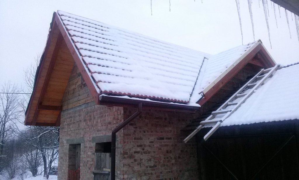

Бац! И выпал первый снег - конец ноября. Не успел запечатлеть монтаж опор конькового бруса на BL-50и самого бруса.

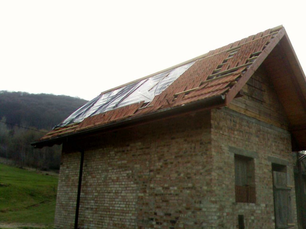

Большую часть крыши укрыли пленкой, чтобы потом быстро очистить крышу от снега.

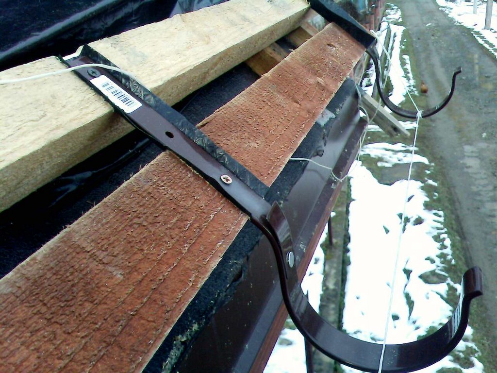

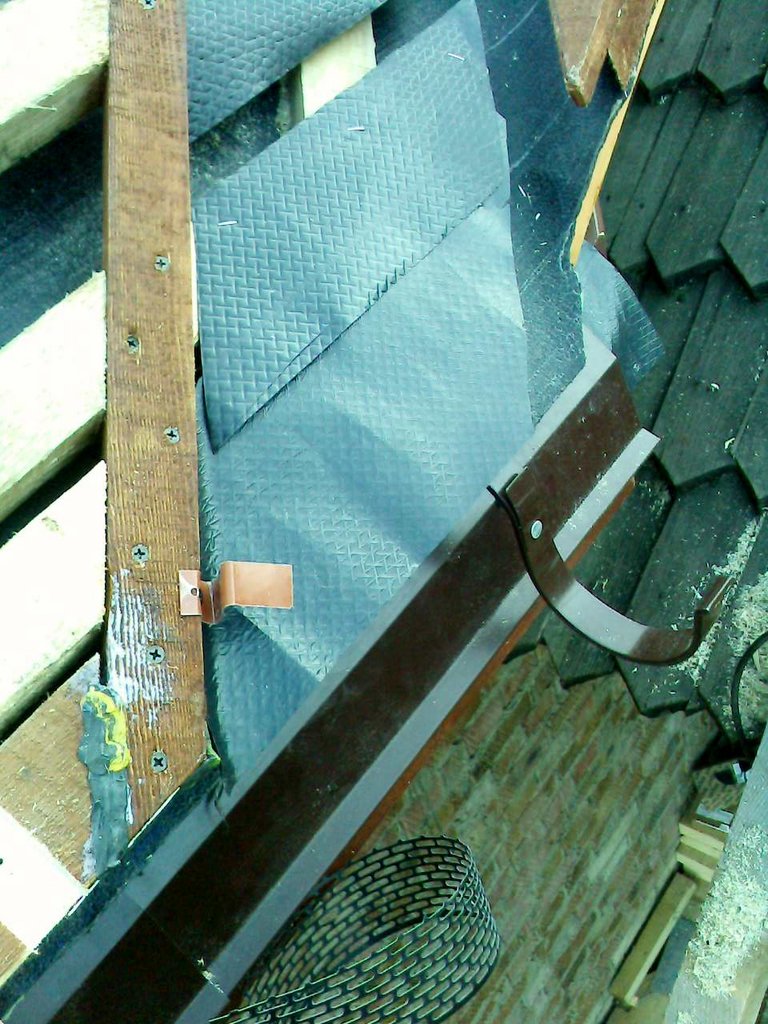

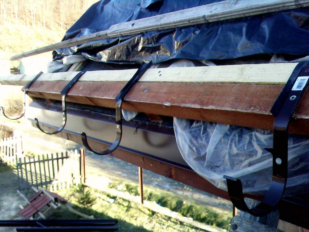

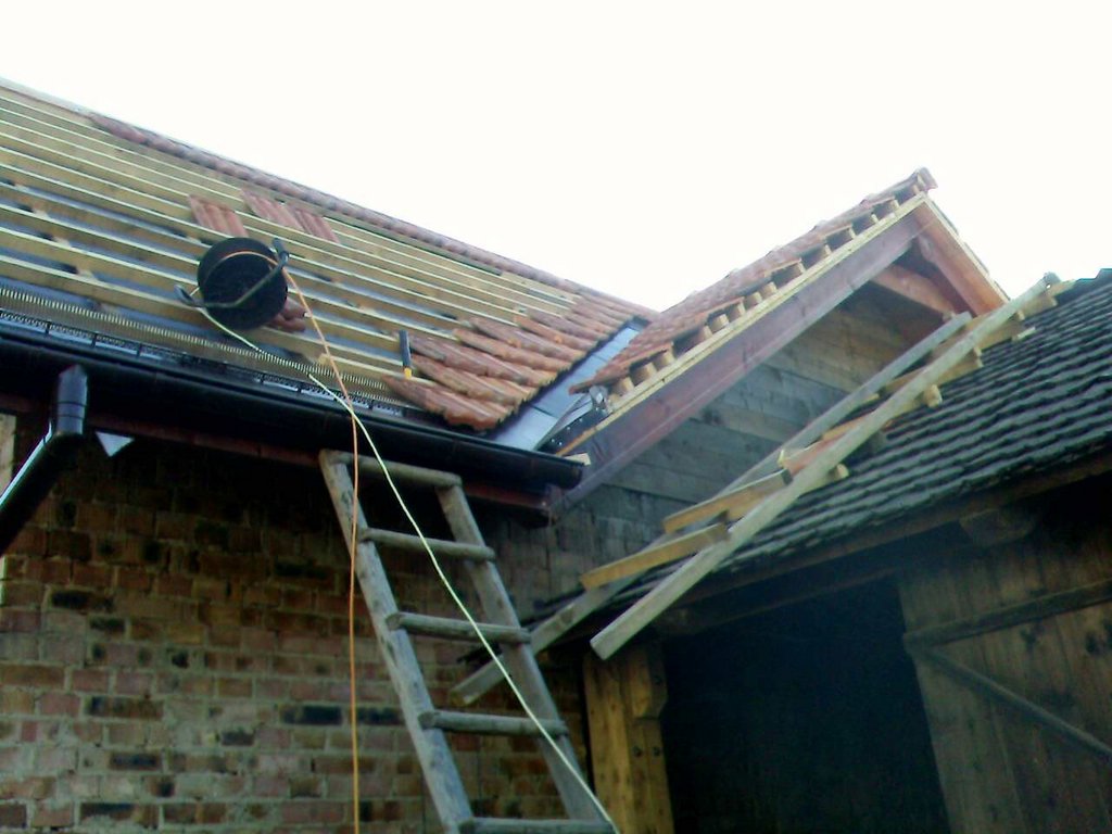

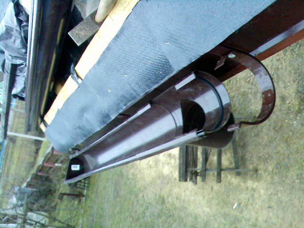

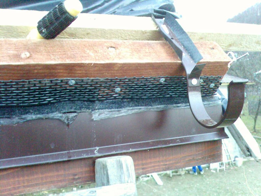

Водосточка Bryza-125, коричневая. Покупал в Киеве - самые выгодные условия, даже с доставкой Ночным экспрессом в Коломыю.
Крюки из комплекта.
Гнул сам при помощи девайса, описанного несколькими постами выше.
Крюк утапливал в обрешетку, т.к. на неё еще монтировать верхний капельник.

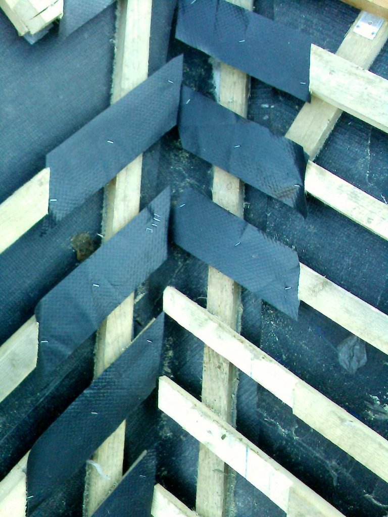

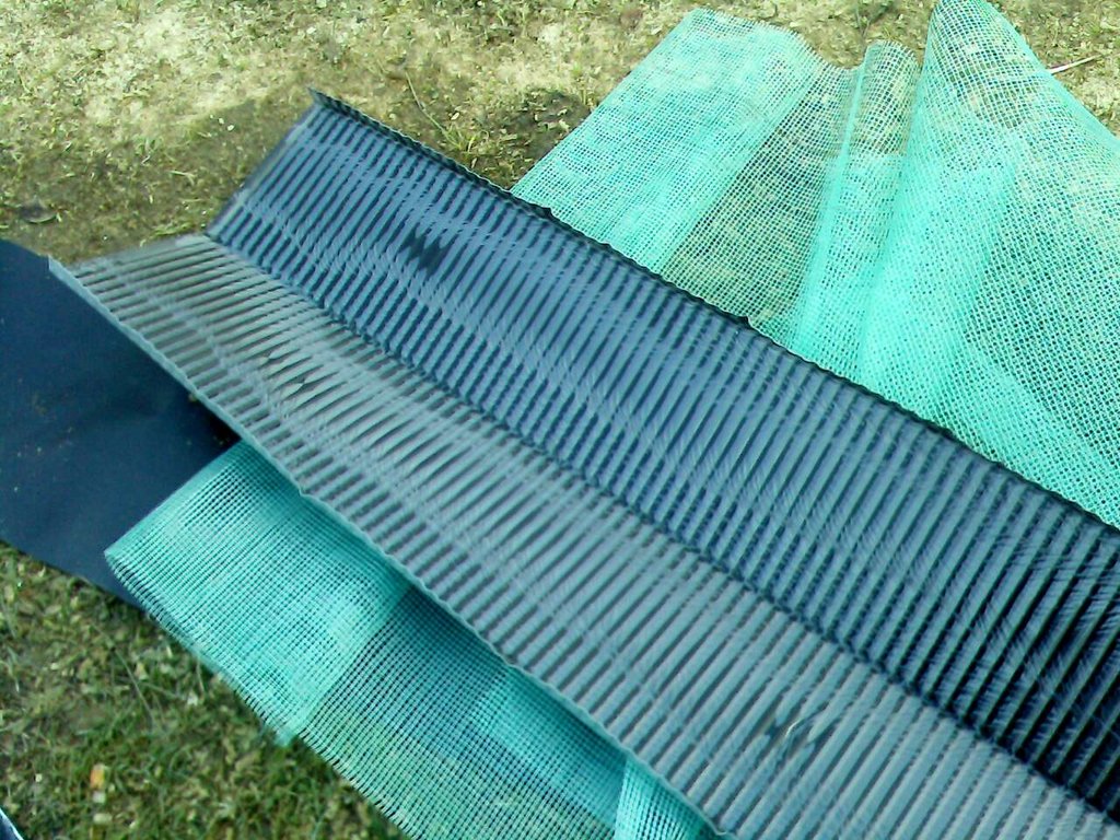

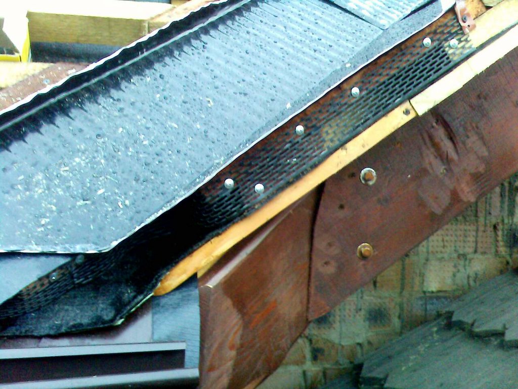

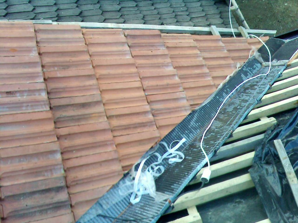

Также видна ПВХ-перфолента для защиты от птиц и крупных насекомых и организации вентиляции. Я купил рулон шириной 10 см и разрезал его вдоль пополам. Лента 5 см приемлемо закрыла вентзазор в 3 см.

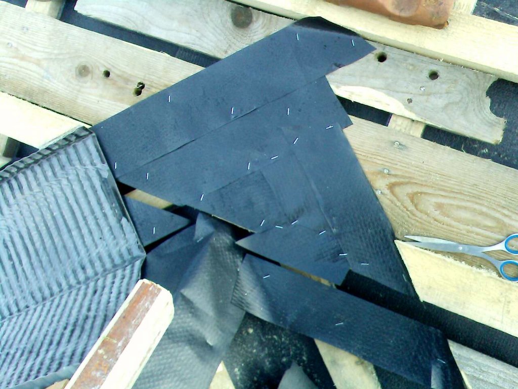

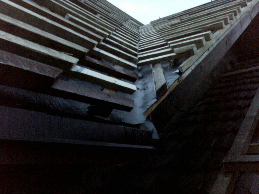

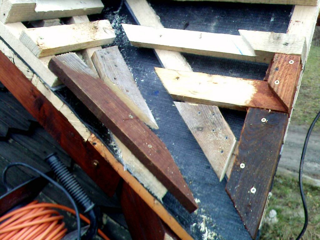

А вот так я оформил низ углубления под ендову, т.к обрешетку тут тулить уже некуда.
PS: Где-то затерялись фотки как формировалось это место в слое шалевки

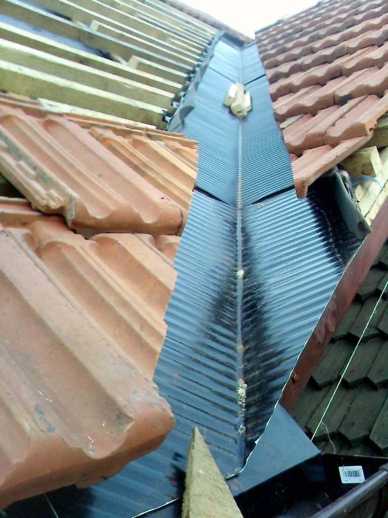

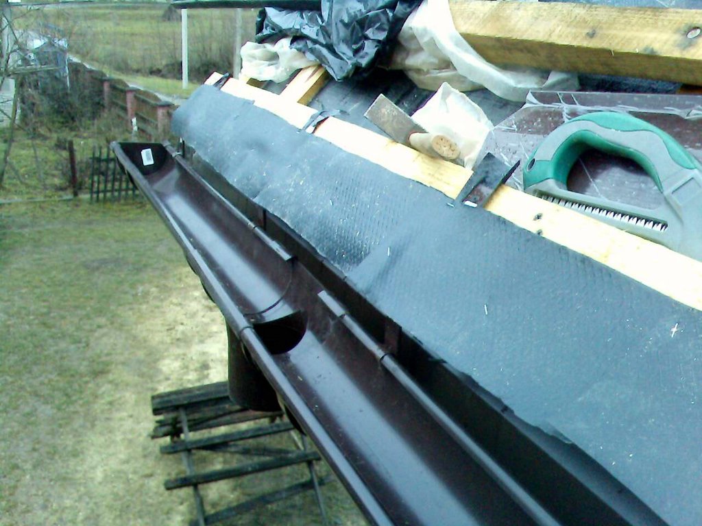

Углубление под желоб тоже прощелкал пвх-лентой.

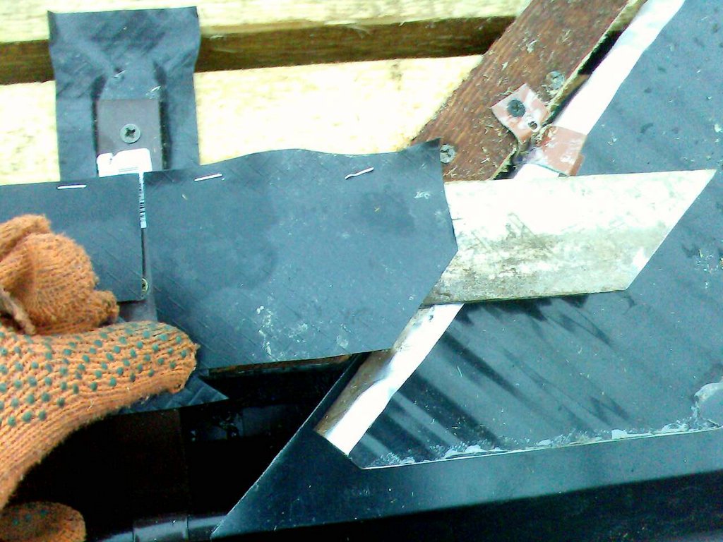

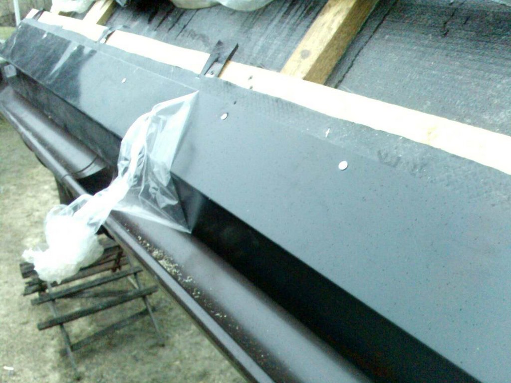

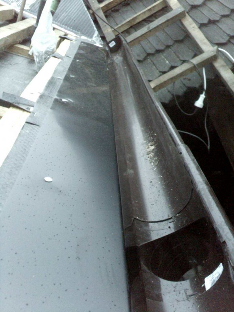

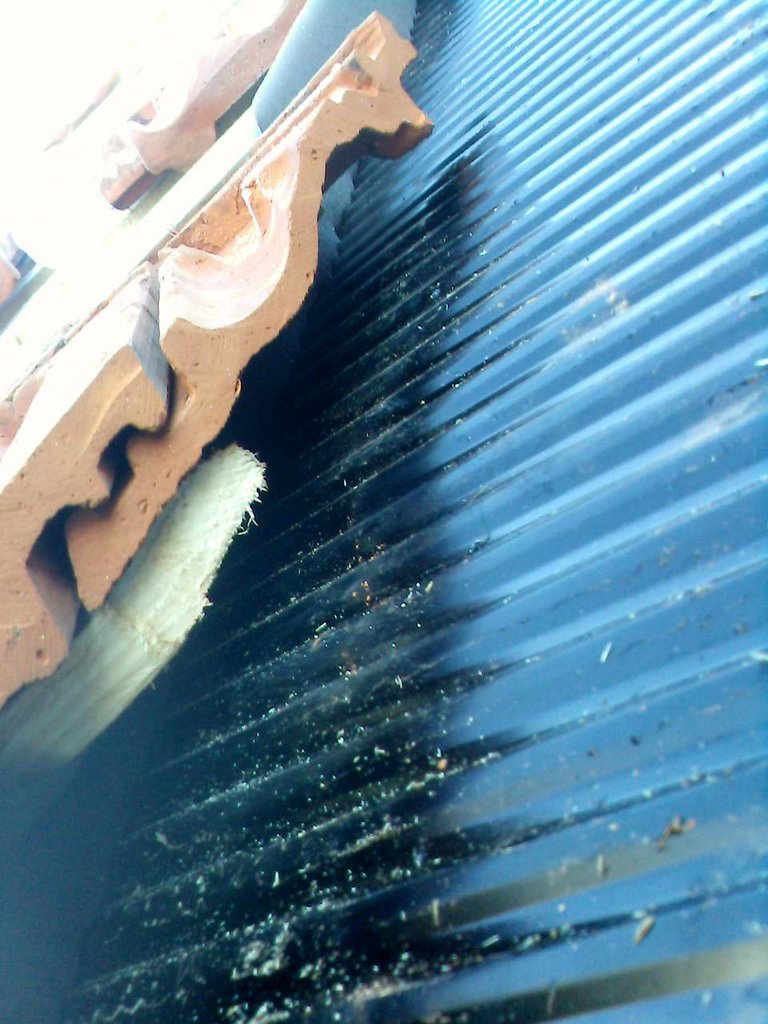

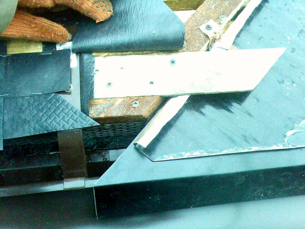

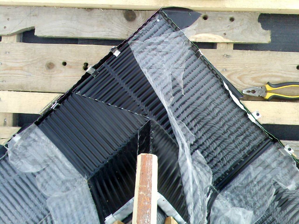

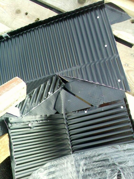

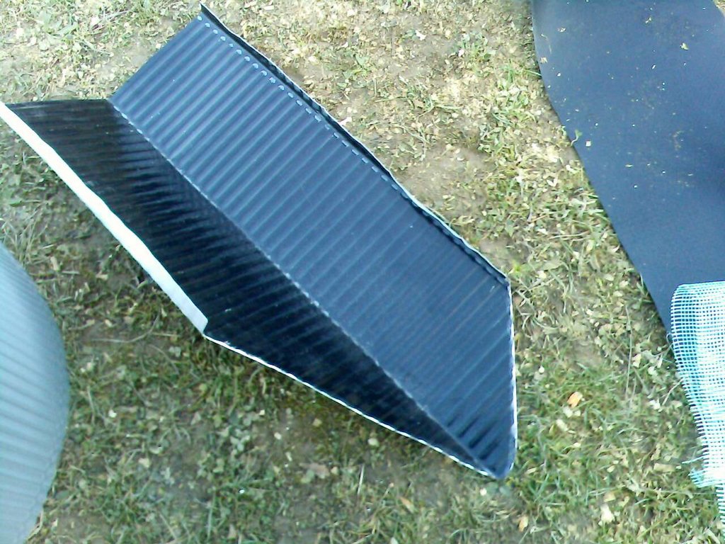

Черный желоб брал в Одессе - выгреб 5 штук по 2 м, одной не хватило. Со временем докупил еще штуку, но только фирменного MDM. MDM раза в два толще, и во всех отношениях качественнее. Одесский желоб весь волнами, но в принцепе наверху сел нормально.
В верхней точке немного ошибся с порезкой и пришлось пройтись герметиком точку пересечения трех плоскостей желоба.
Крепления для желоба я дорезал из обрезков желоба. Их можно было бы и не покупать - отходов более чем достаточно
Змінено користувачем make_evchanin

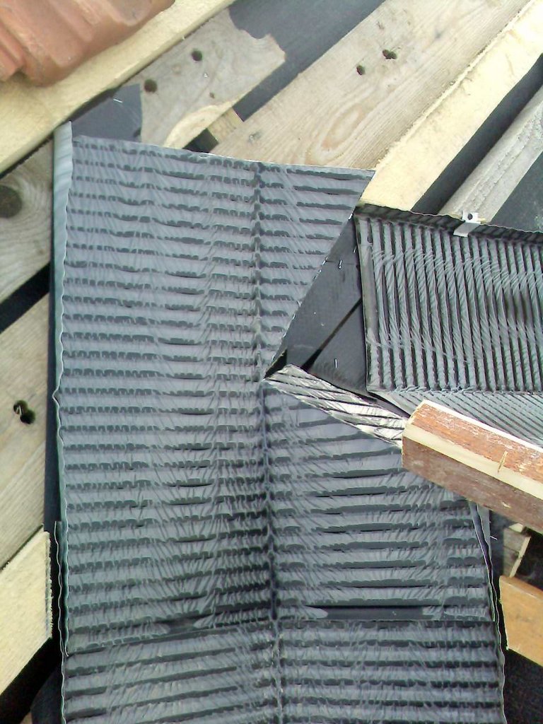

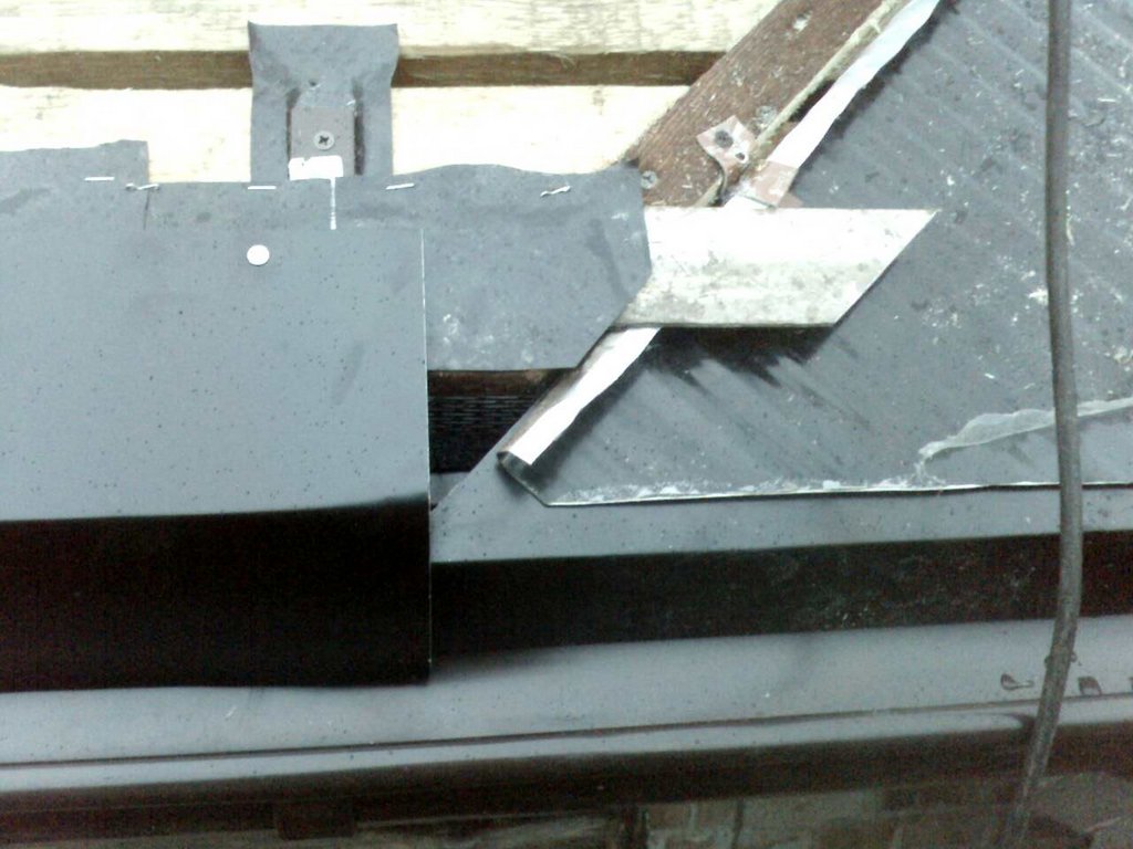

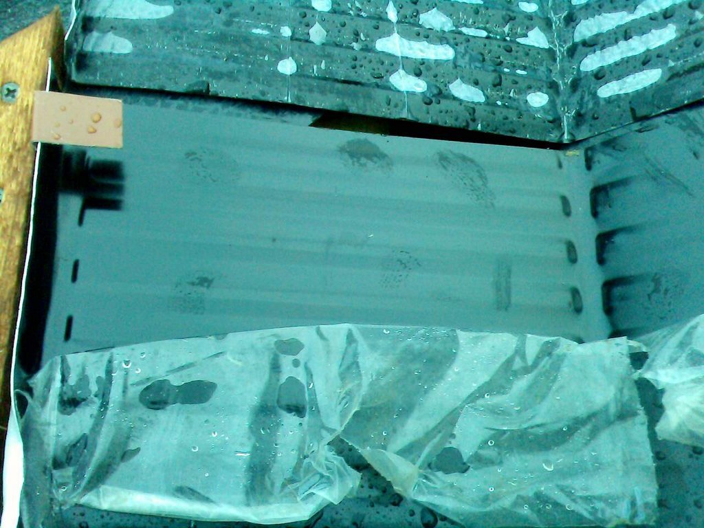

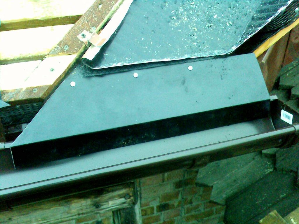

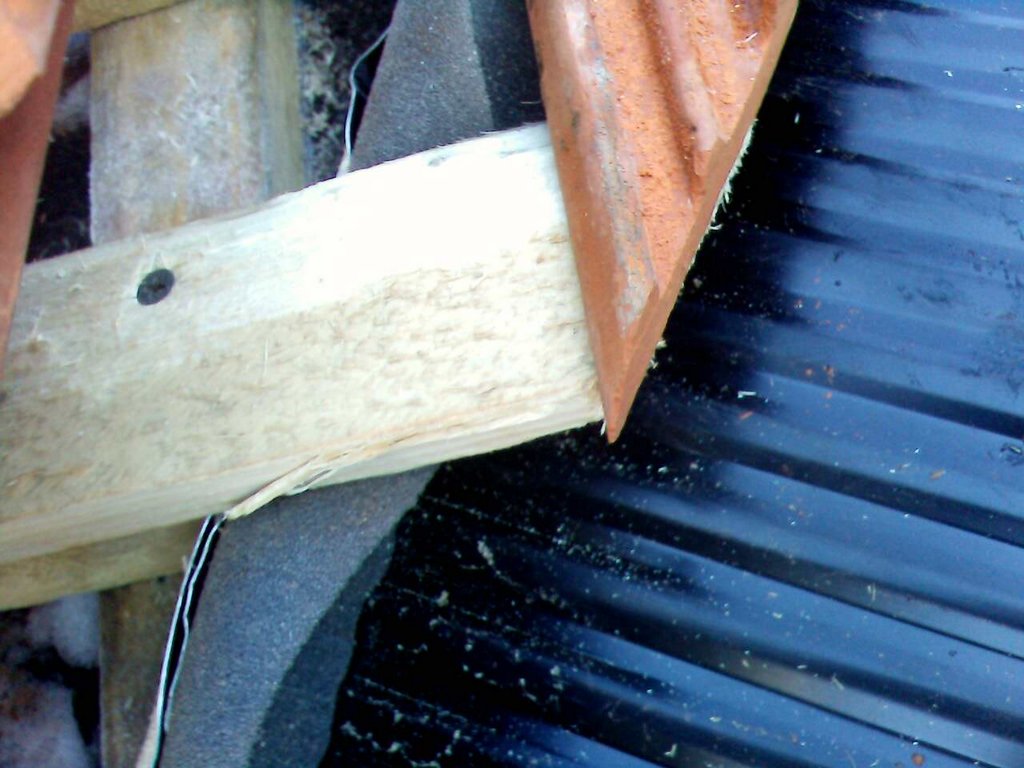

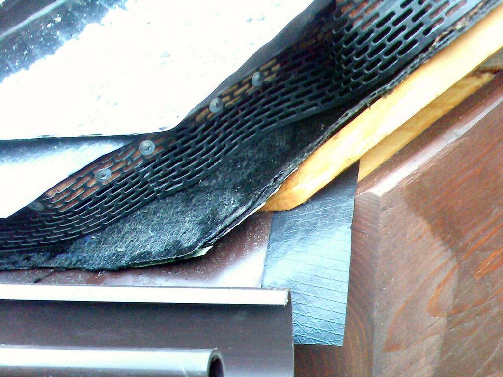

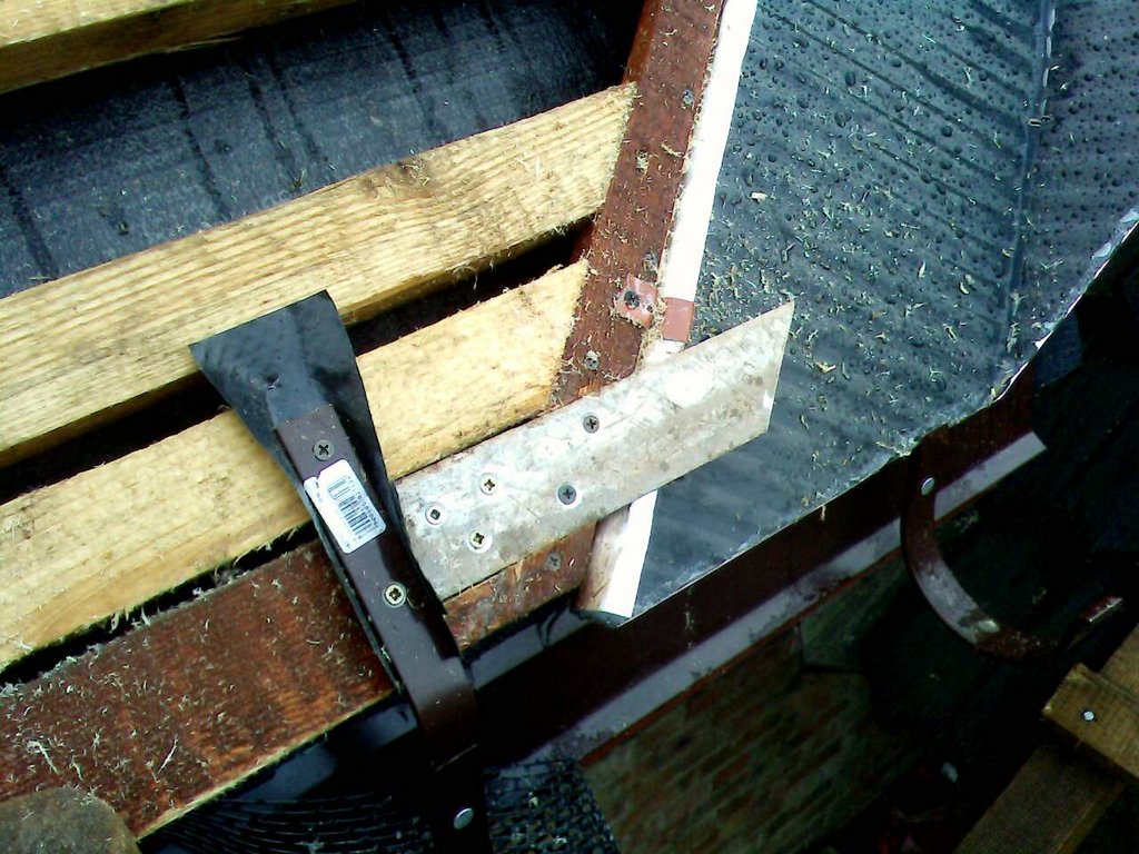

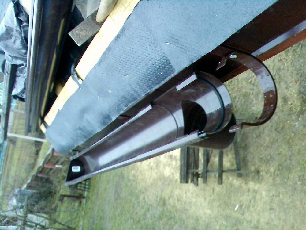

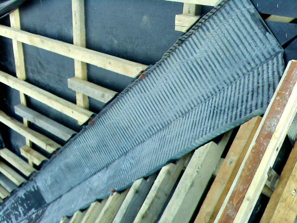

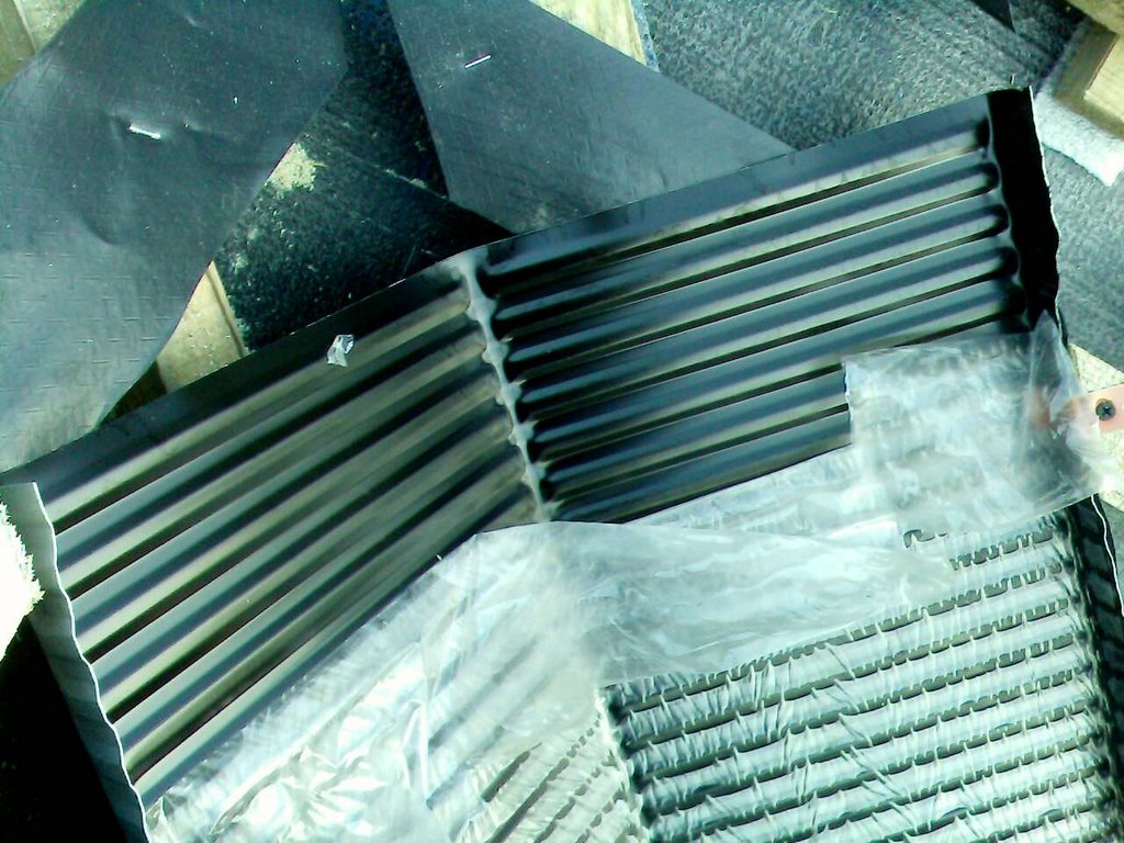

Меня очень волновал этот узел в нижней части ендовы. Если делать выемку в обрешетке для утопки желоба, то в этом месте 1) прерывается верхний капельник, 2) не ясно как монтировать крюк рынвы в этом месте. Если не делать выемку, то не ясно как будет выглядеть укладка черепицы в ендове, не будет ли желоб мешать.
Результат:
1) один крюк погнут спецметодом для установки в выемку под желобом.
2) под желобом установлен вырезанный маленький капельник, на который уже ложится желоб

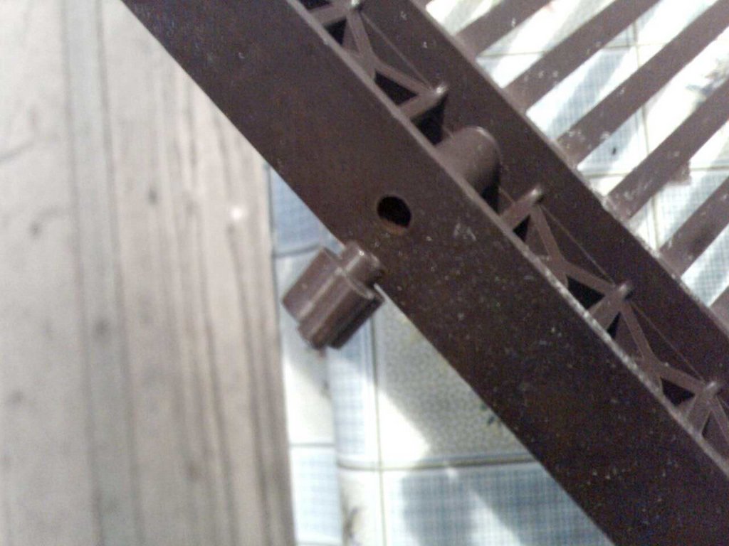

3) над желобом прикручена аллюминиевая планка, продляющая нижнюю обрешетину и на которую позже смонтируется пластмассовая планка-расческа, поднимающая нижний ряд черепицы
Целый сонм капельников :)

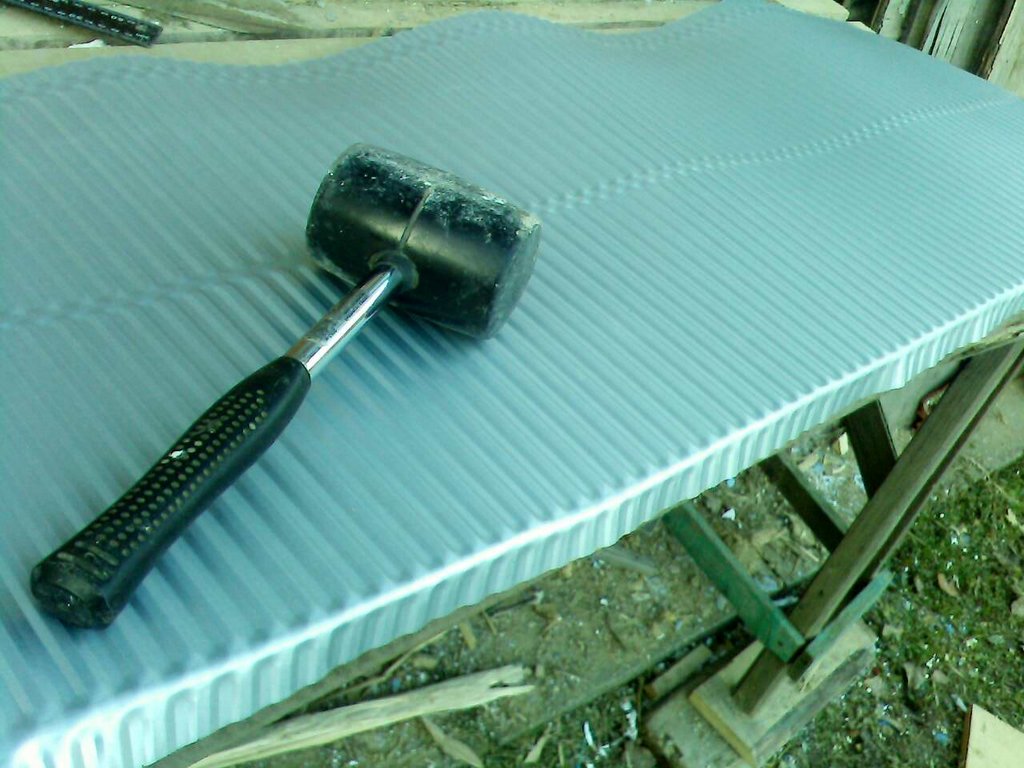

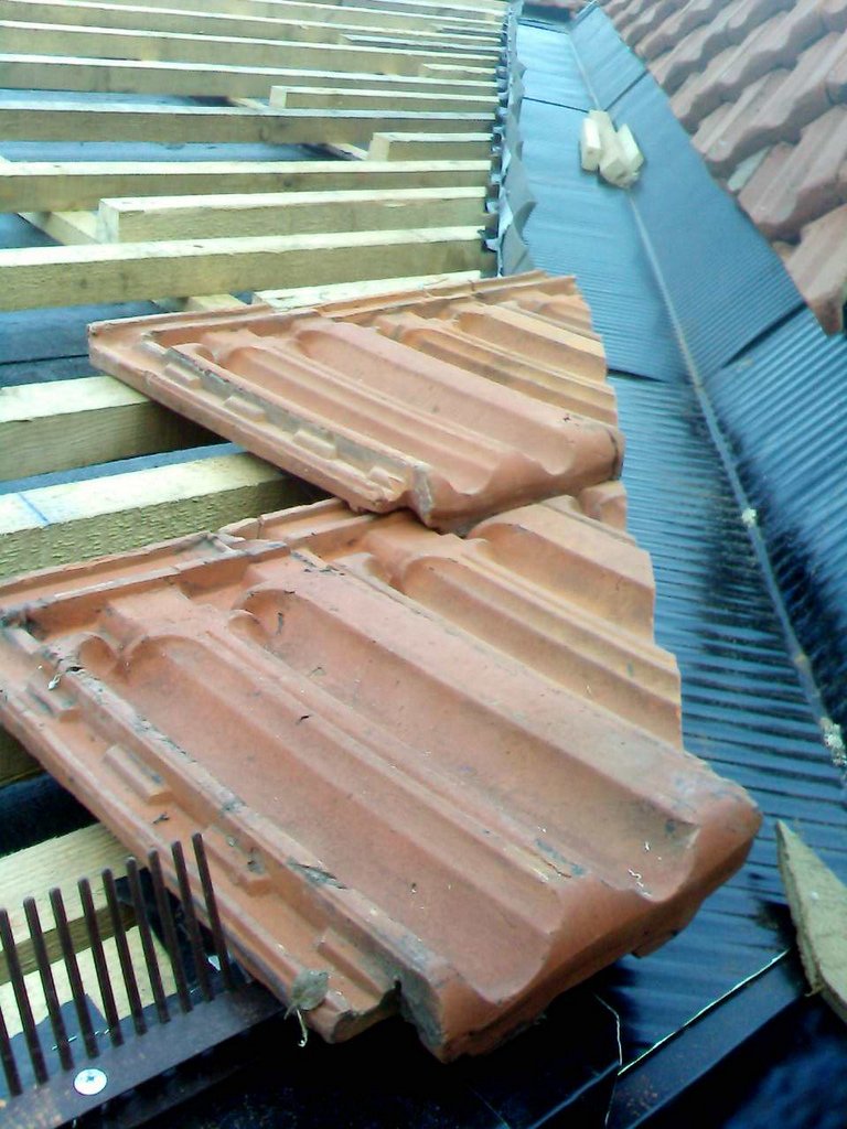

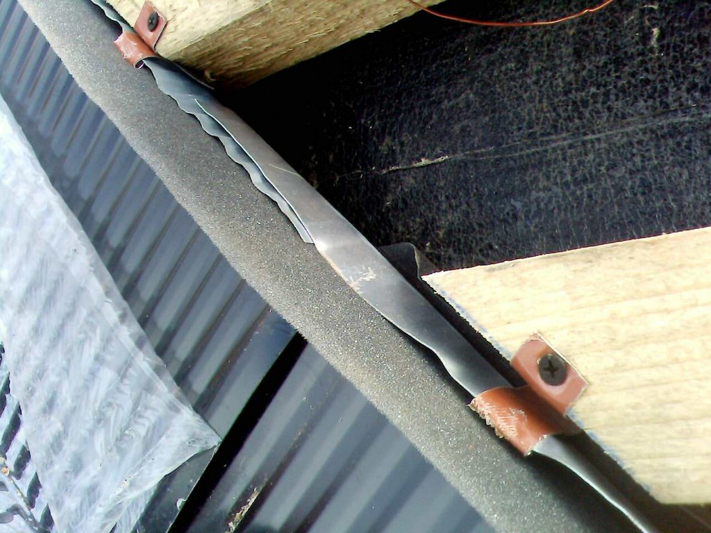

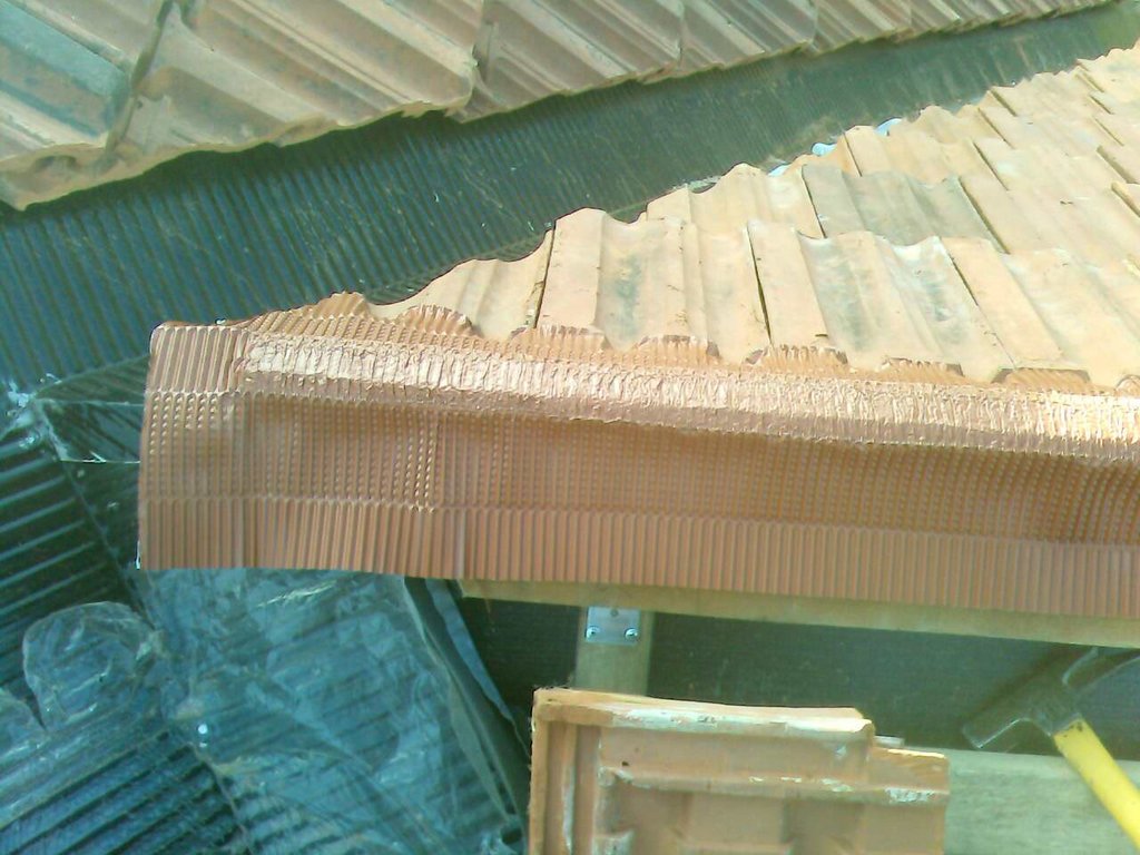

Паралонка феноменально крепко хватается за метал желоба. Однако погода была уже не та и утром промерзший метал и задубевший липкий слой не желали сцепляться - приходилось отогревать.

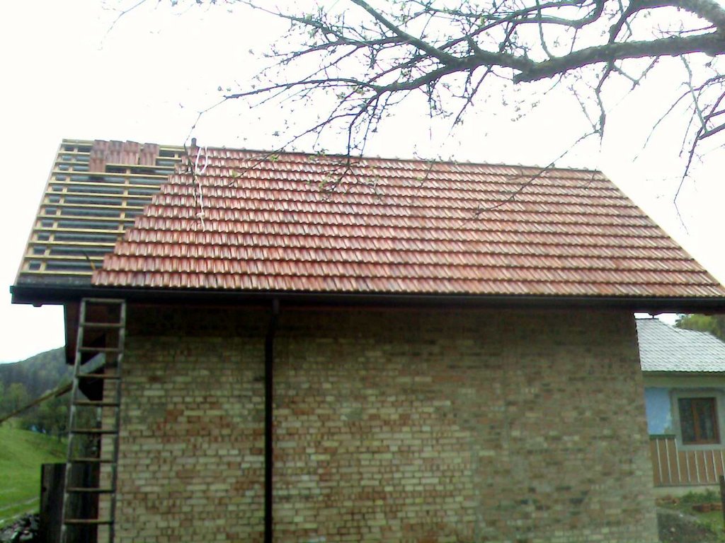

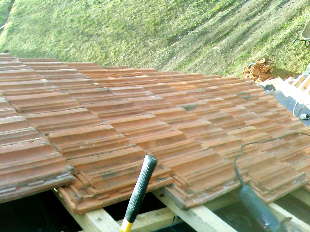

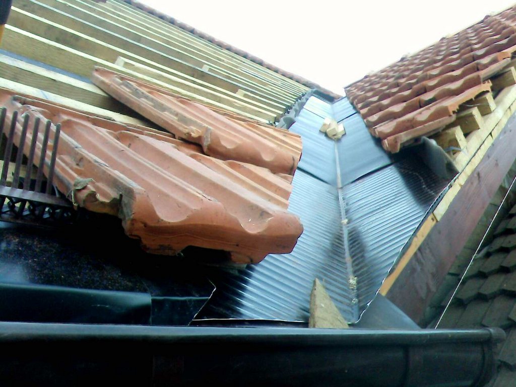

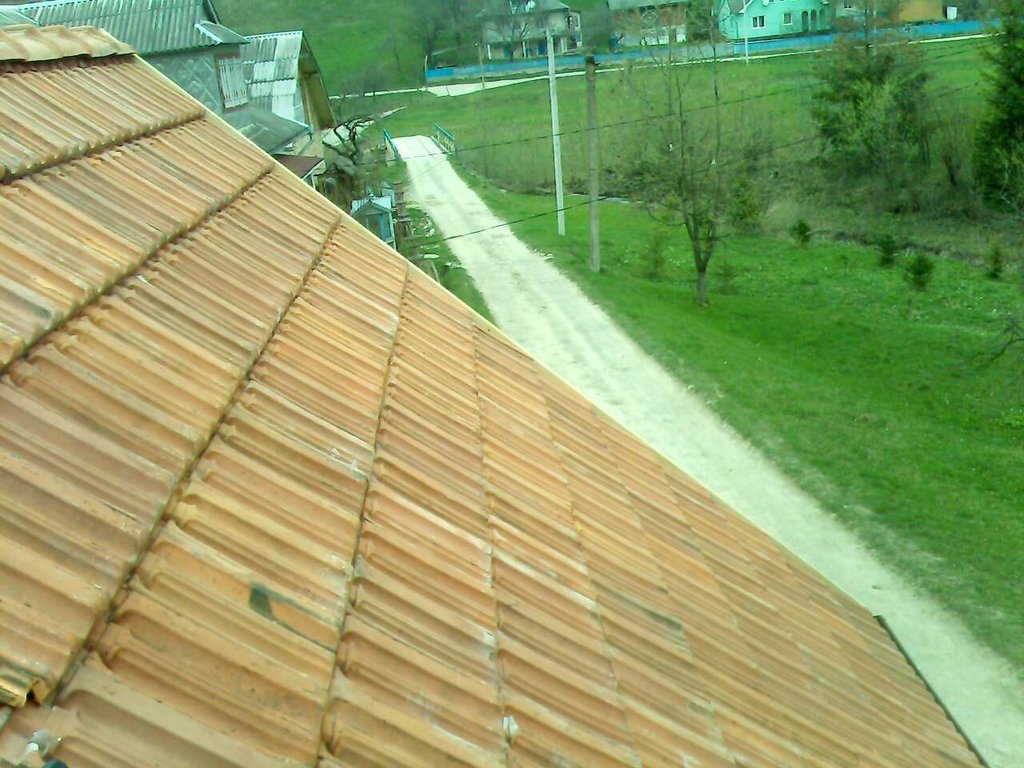

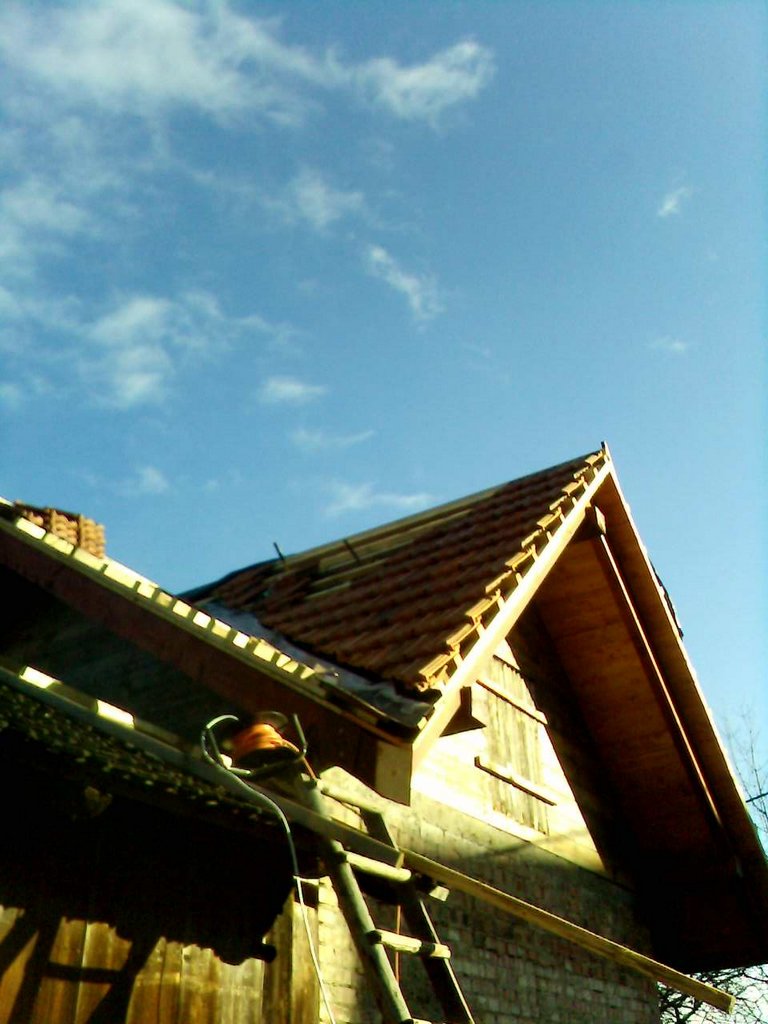

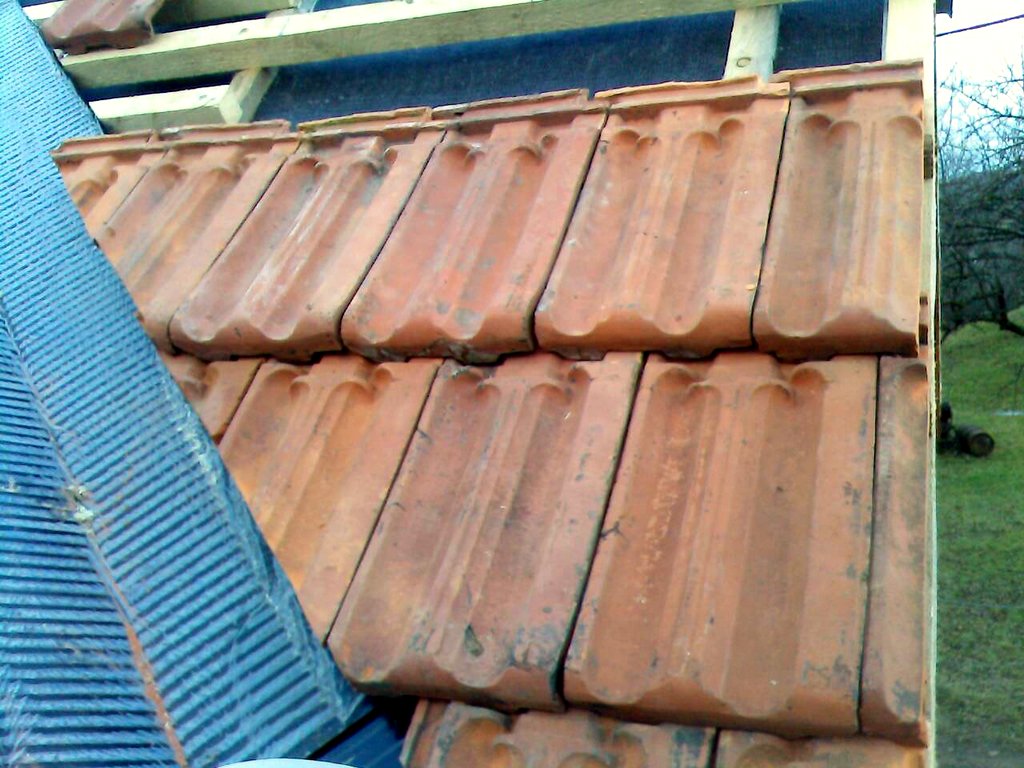

Вот и настал торжественный момент - черепичечка моя, сколько ж я с тобой носился, иди уже туда, куда положено! :rolleyes:

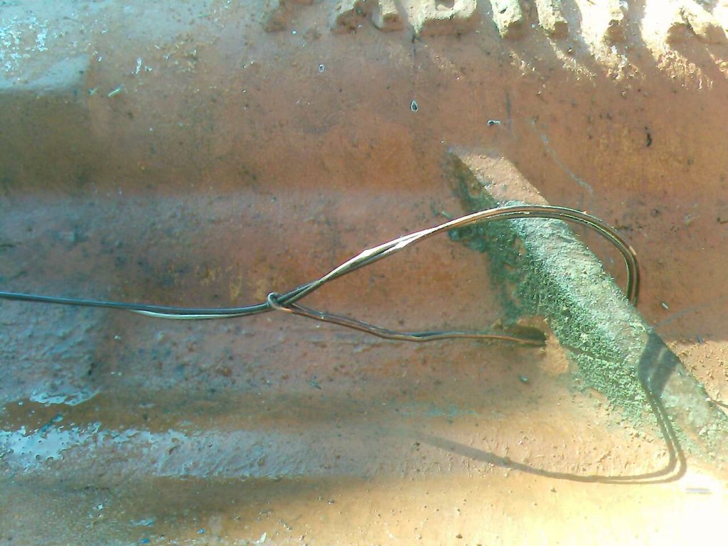

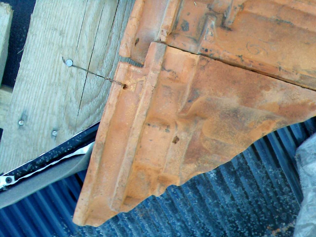

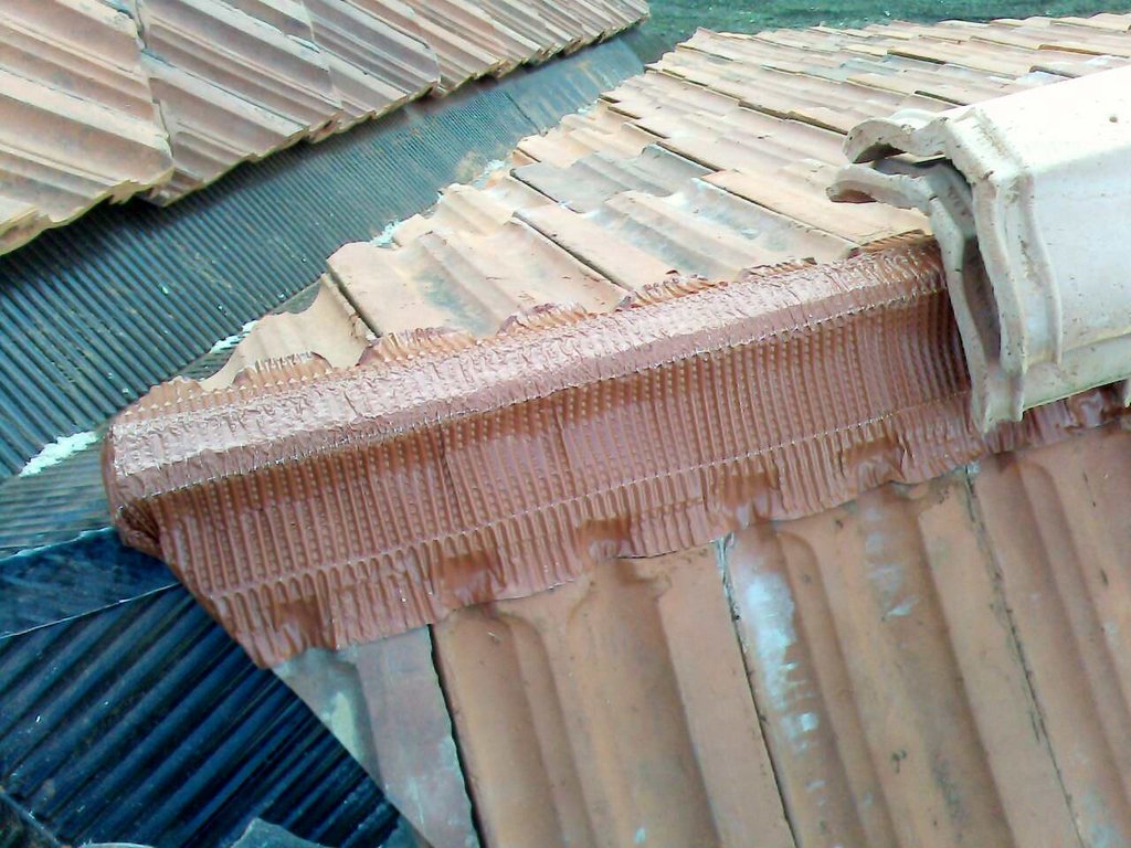

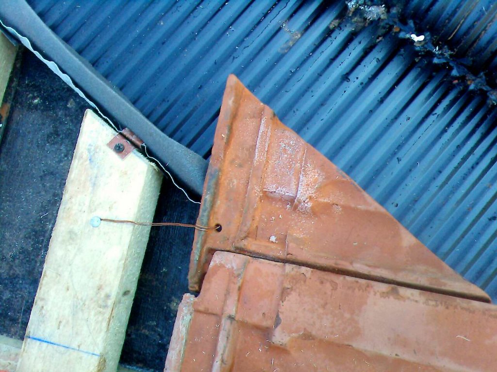

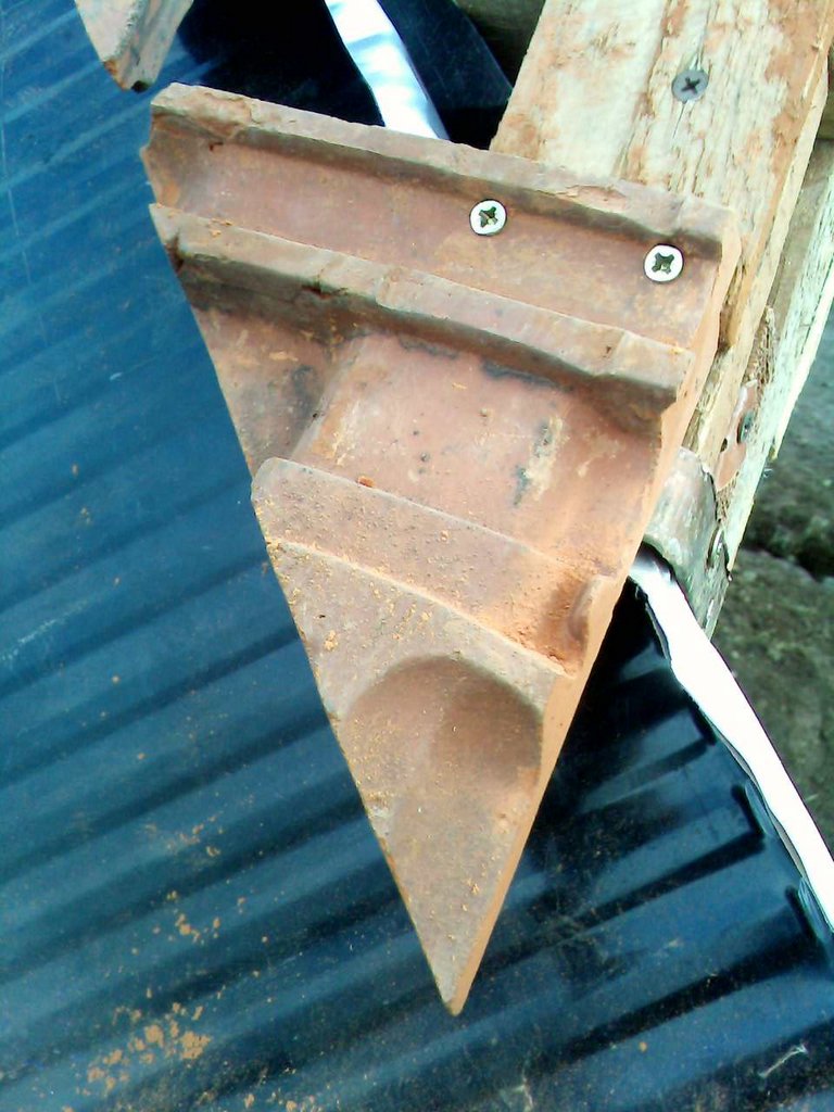

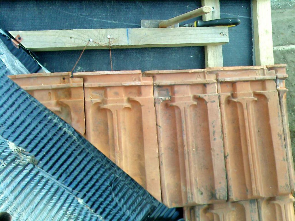

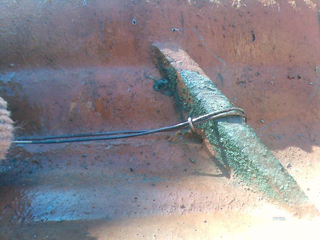

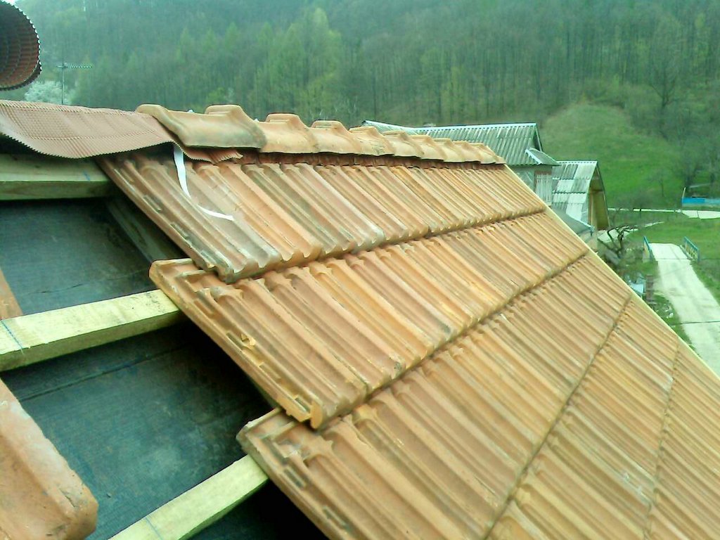

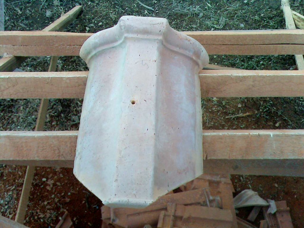

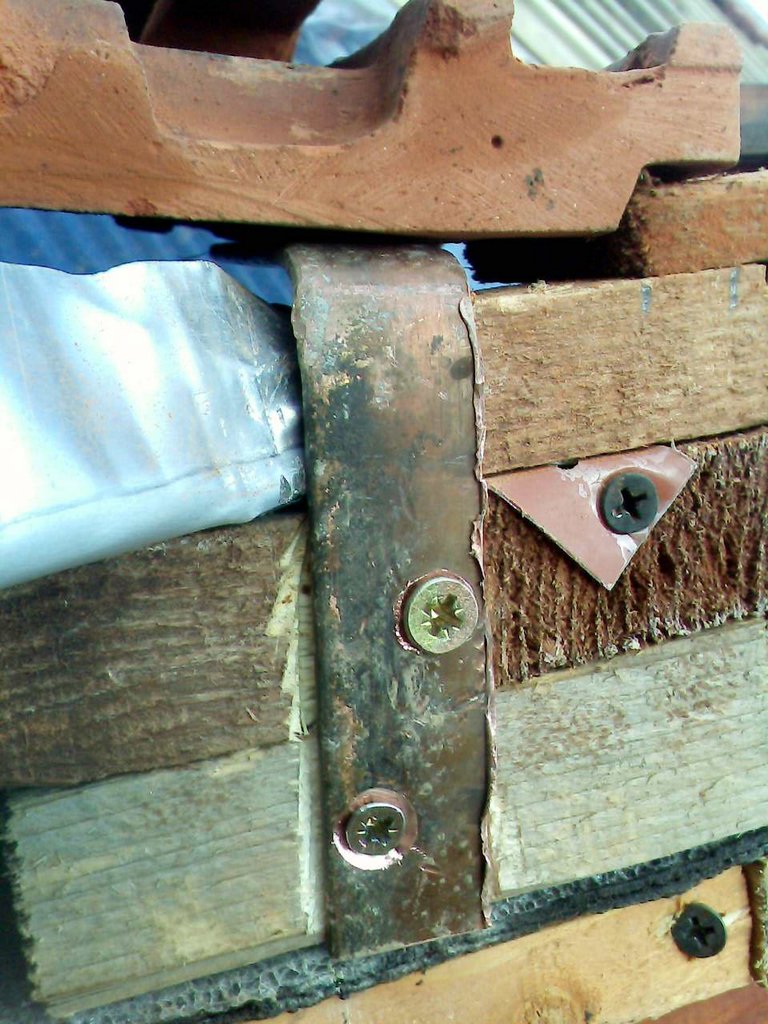

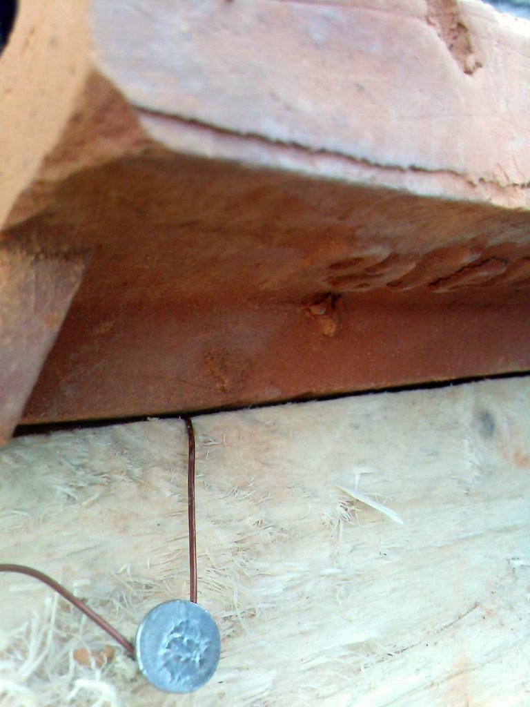

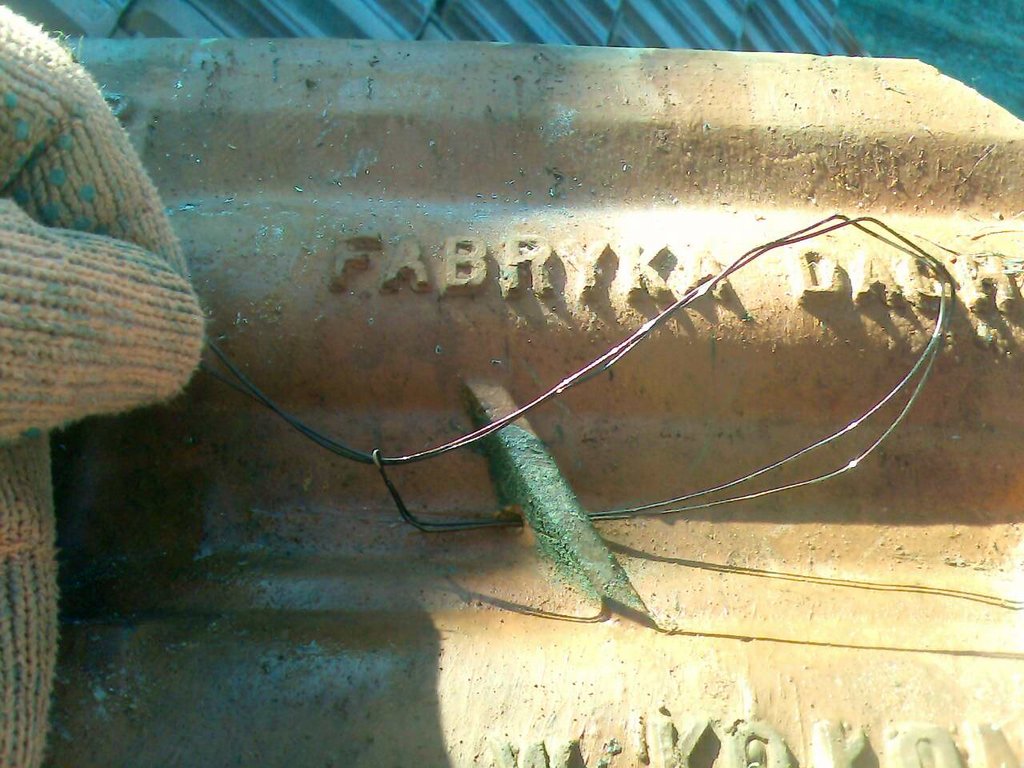

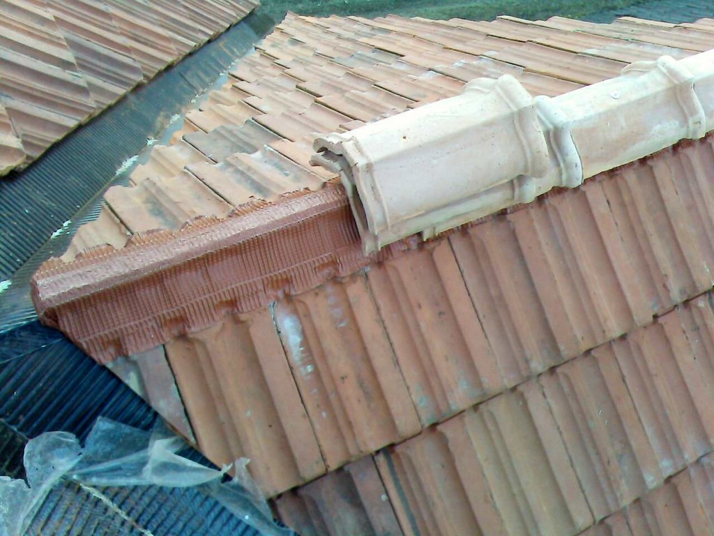

Я использовал медные полосы там, где надо было приподнять резанные черепички и избежать их завала. Также все ендовные черепичины и их соседки вязаны медным проводом. Чтобы вязать с петлей как на картинке лучше всего иметь провод диаметром 0.8 мм. Толще уже проблемно проходит в дырку. Многие дырочки залеплены глиной - зуб кровельного молотка в помощь для прочистки.
Где надо сверлил отверстия алмазным сверлом-коронкой 6мм.
Провод обвивается вокруг недобитого кровельного гвоздя и окончательно добивается.

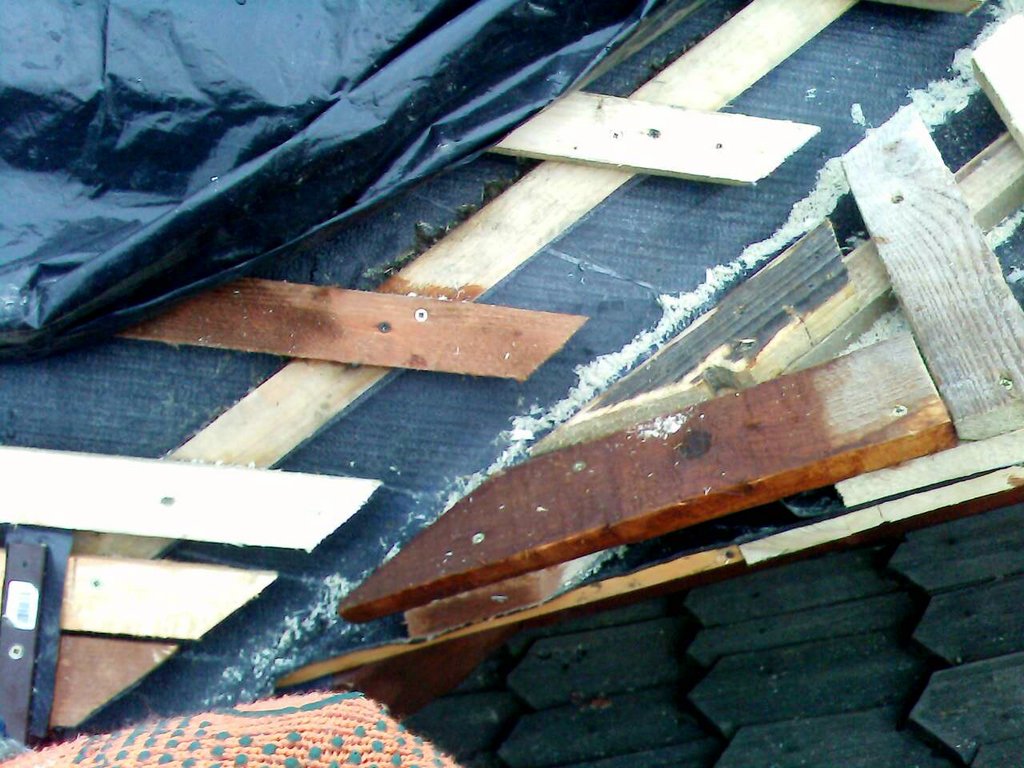

Для чего нужна учащенная обрешетка в ендовах - для организации всяких приспособлений для удерживания подрезанной черепицы.
PS: а погода намекает - заканчивай уже
Для соседнего через ендову ската приходилось на промежуточные обрешетки делать деревянные накладки.

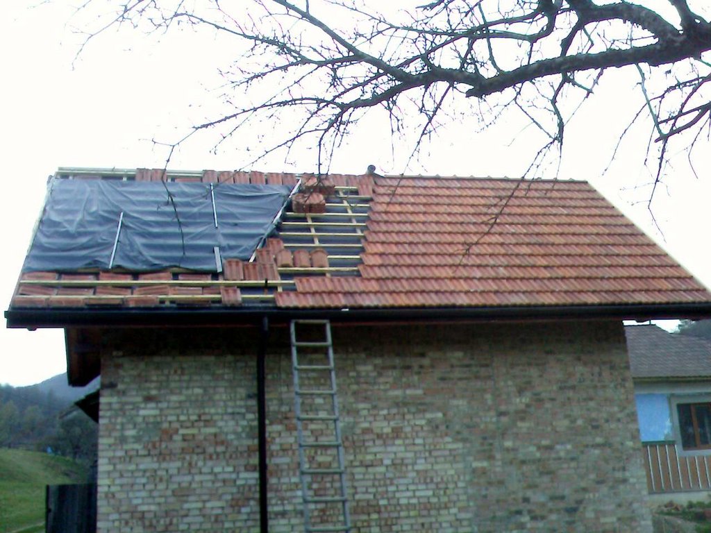

Скаты основной крыши и козырька крылись разными видами черепицы.

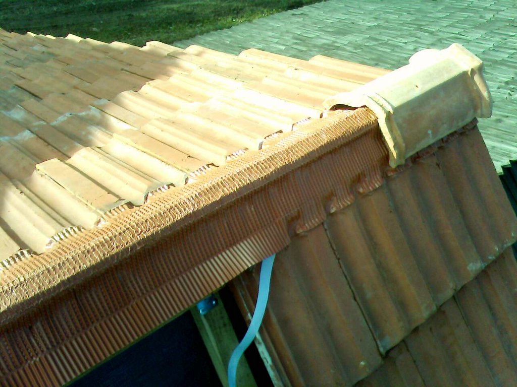

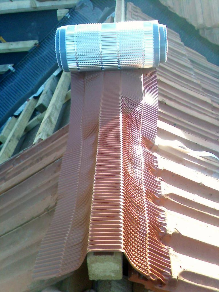

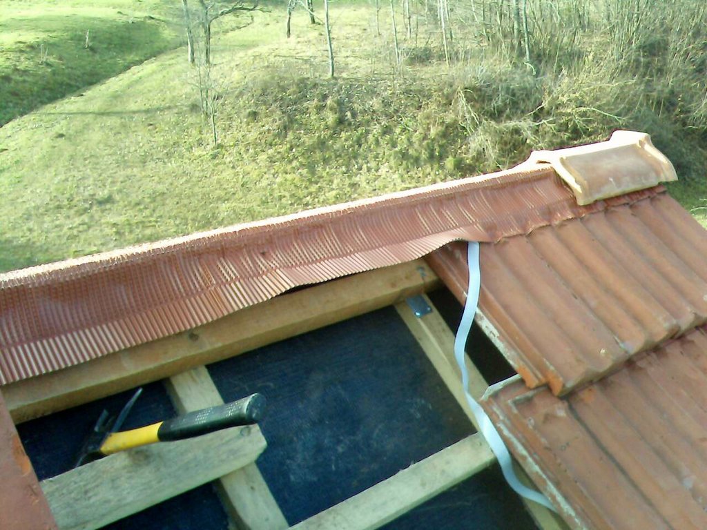

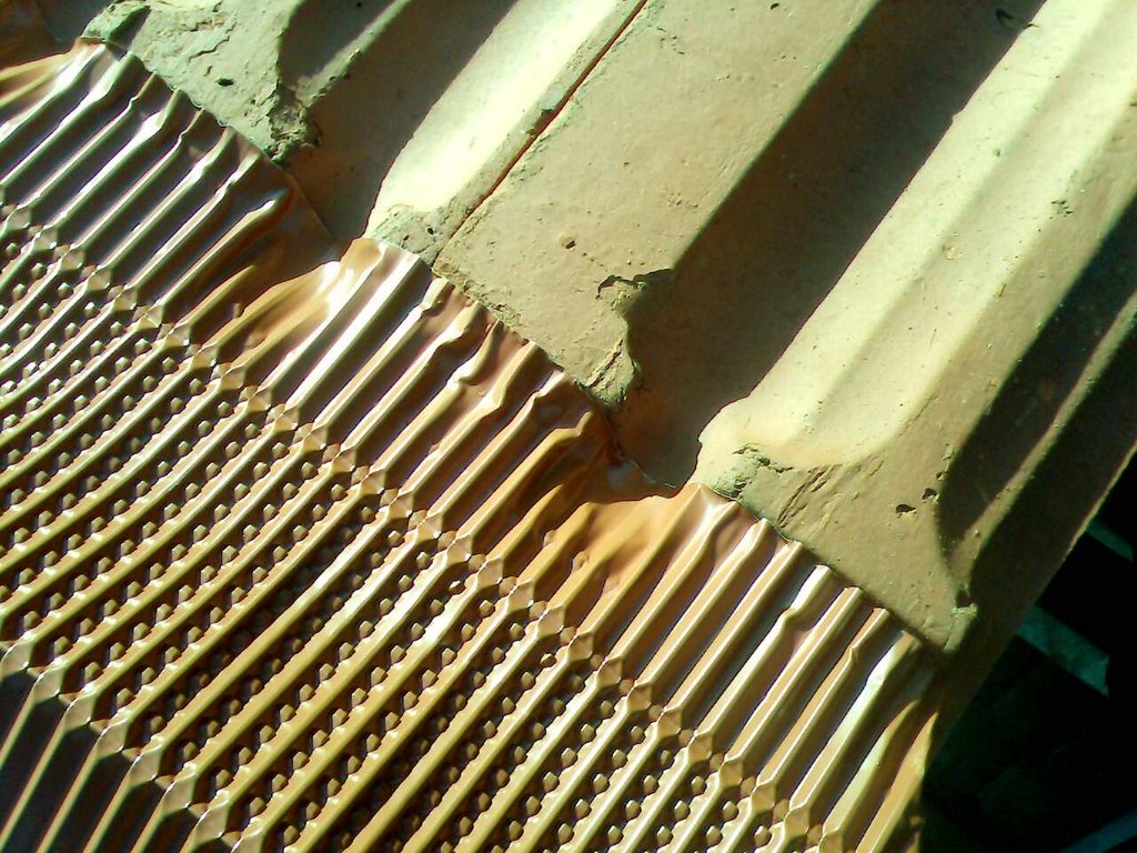

Алюминиевая лента для защиты конька от снега и проникновения всякой нечести. С тыльной стороны две битумные клеевые ленточки. Не сильно как-то они пристают к черепице.
Над скворешником - советские коньковые черепицы

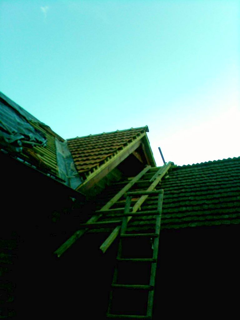

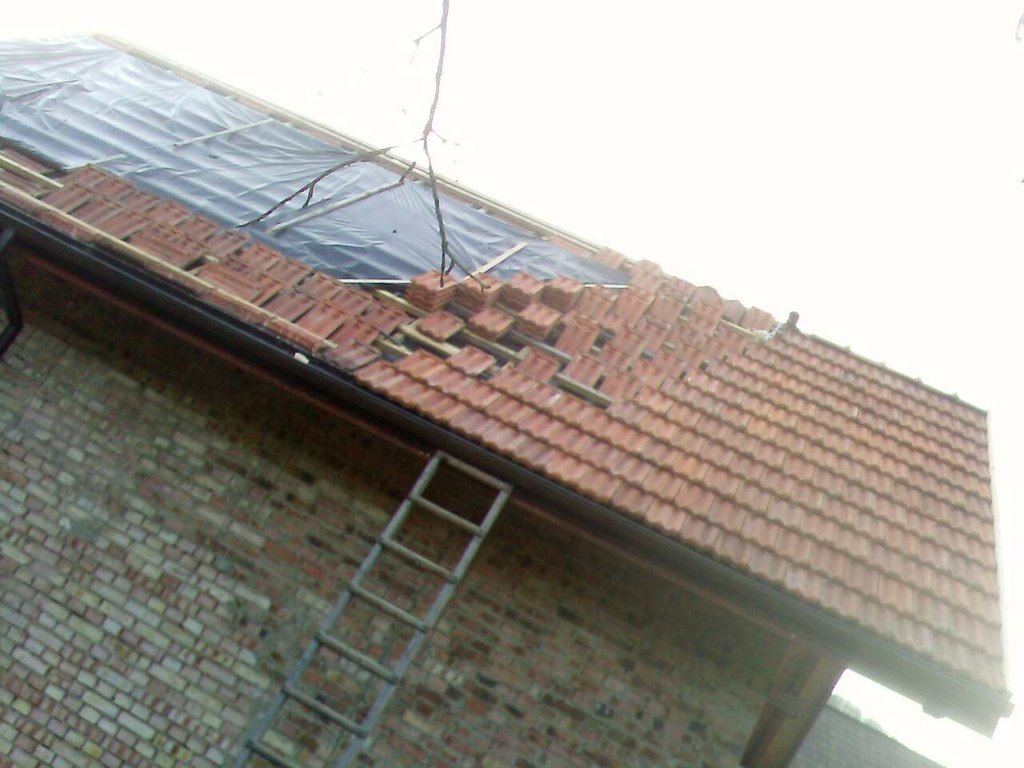

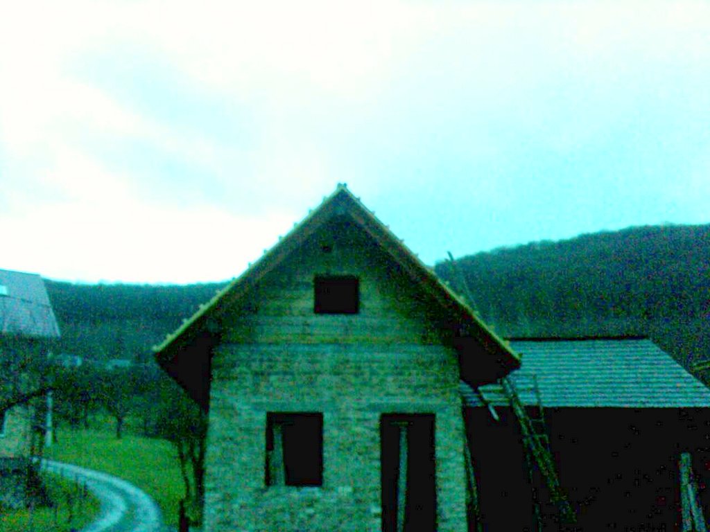

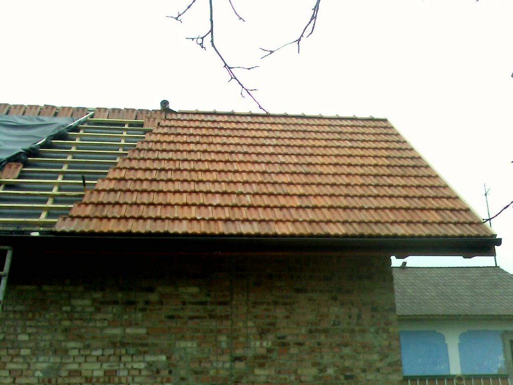

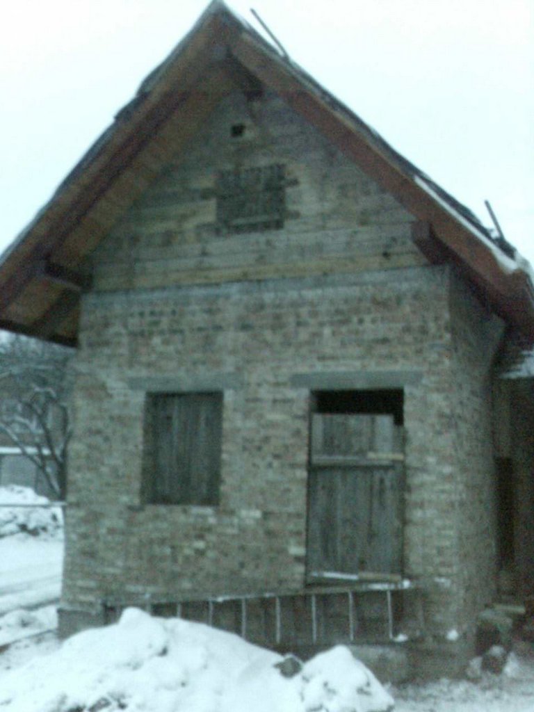

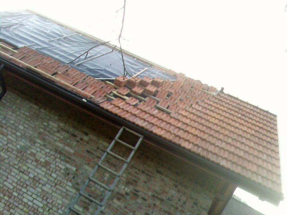

Последний ендовный скат. Последняя черепичина впендюрена 30 декабря, на чем погода психанула и устроила демарш под названием ЗИМА.
Итого,в 2015 году я не успел укрыть черепом один сплошной прямоугольный скат. Но зато он будет самым простым, хоть и объемным.
Пришлось этот скат укрыть пленкой до возобновления работ - еврорубероид тоже боится ультрафиолета.

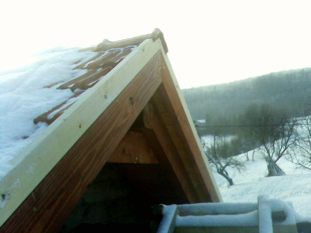

Успел еще установить торцевые доски и на скворечнике дополнительные досточки, которые потом закроются металлическими торцевыми планками.

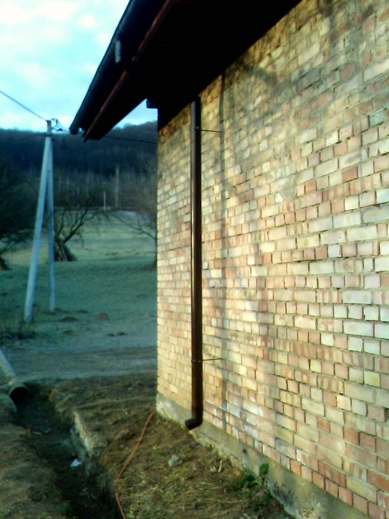

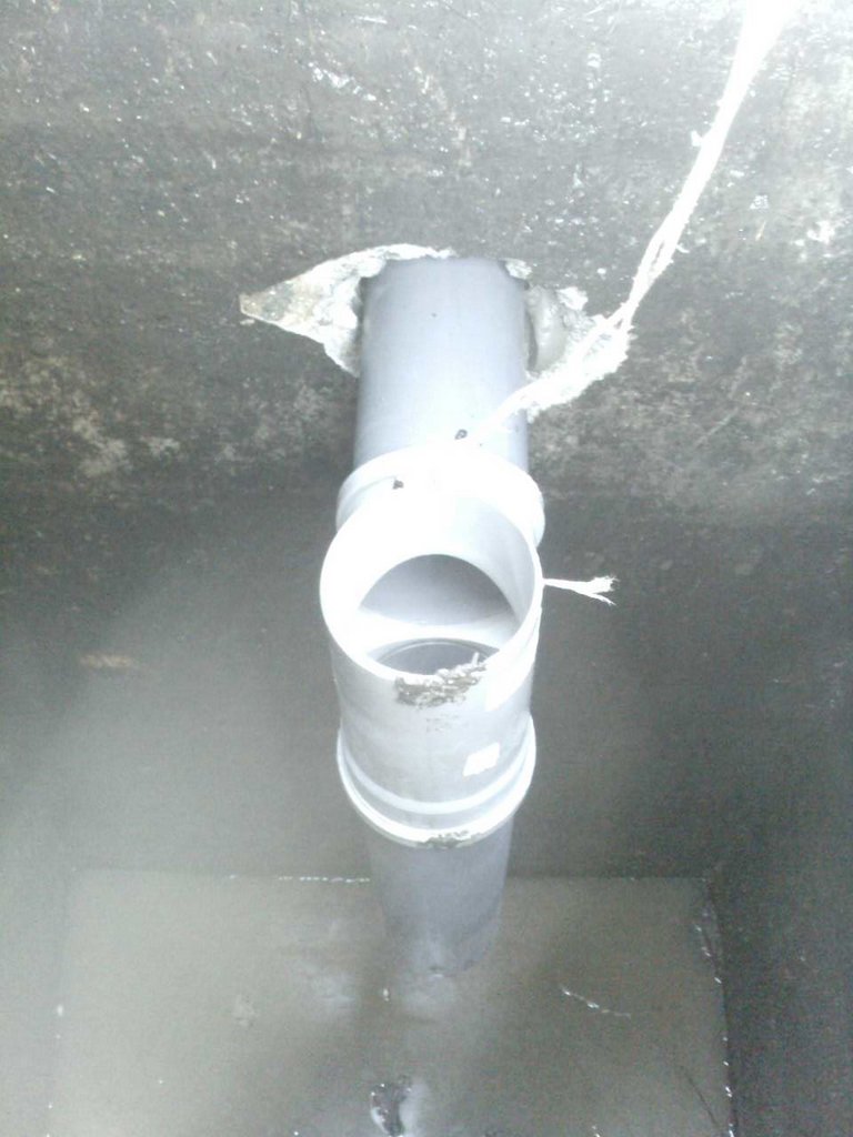

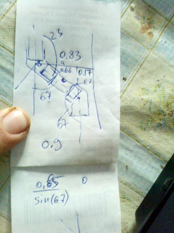

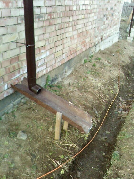

Ну и два стока рынв. Пытался по научному расчитать порезку труб, но идеально всеравно не вышло. Остался еще один сток в первой ендове.

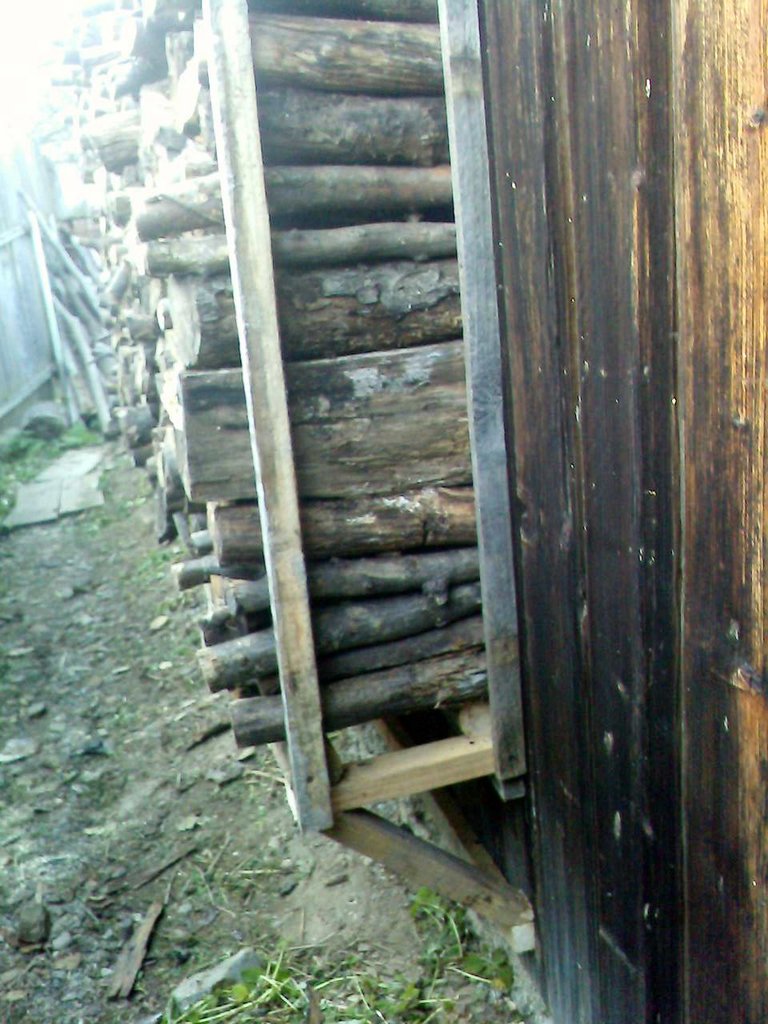

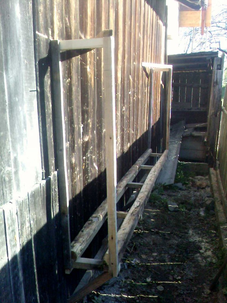

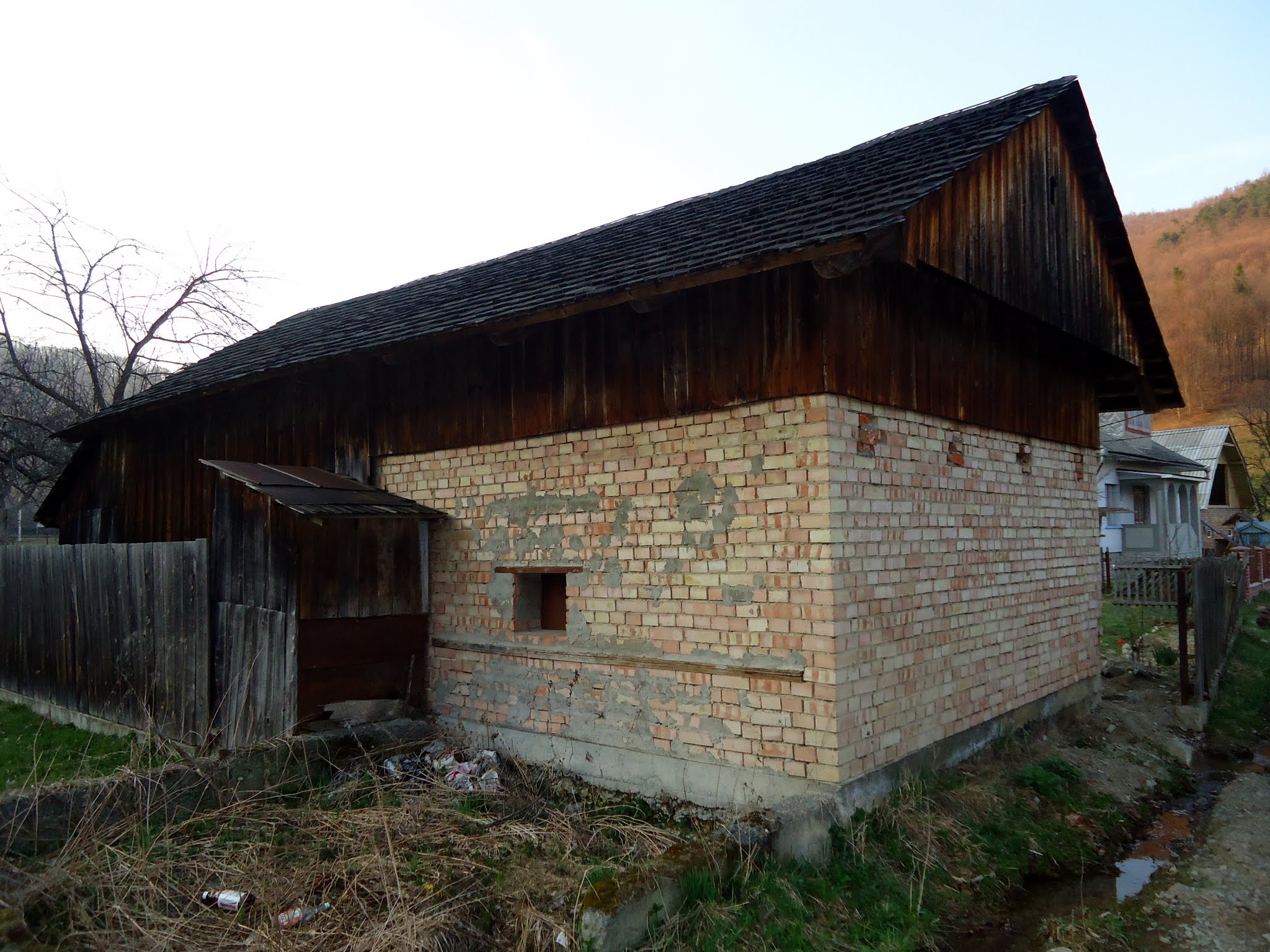

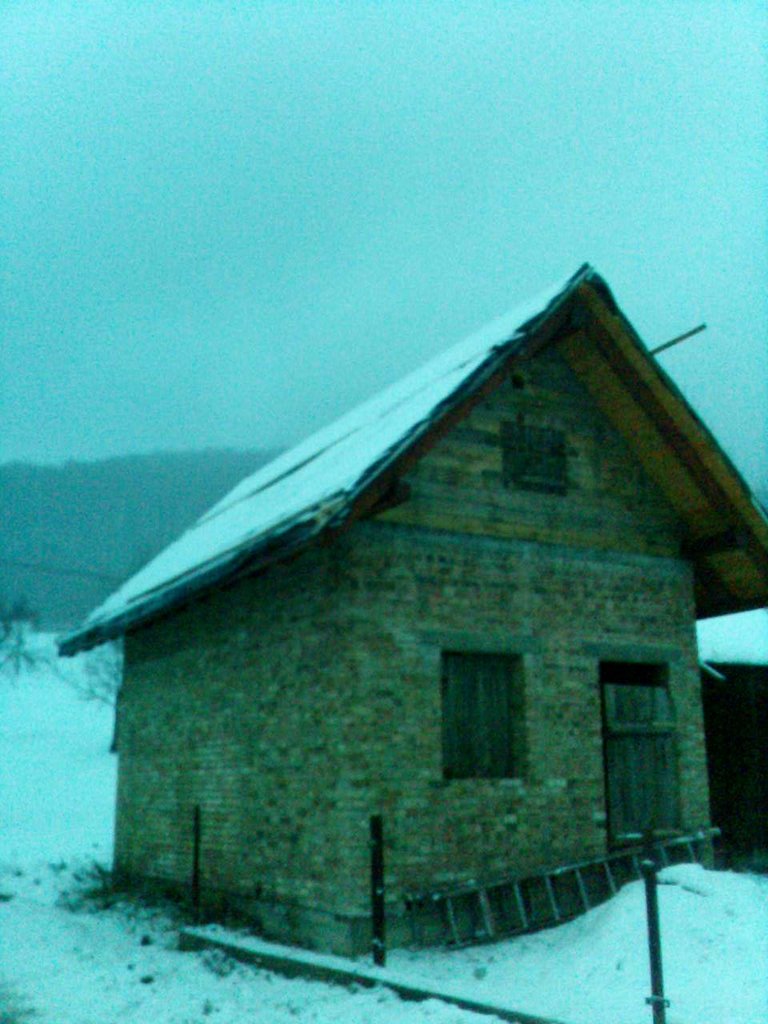

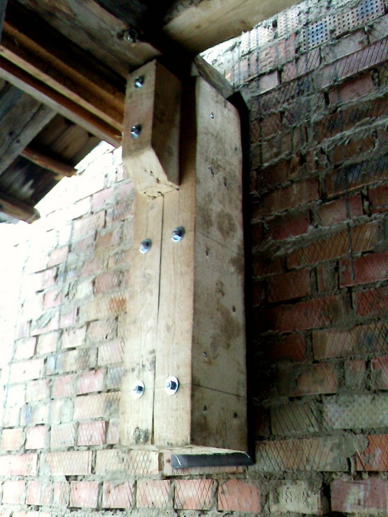

Вот такая штука поддерживает крышу стодолы с балкой, которая упирается теперь в стену.
По ходу пара пацанов периодически подрабатывала у меня всякой черной работой.
Соорудили мне минидровницу.

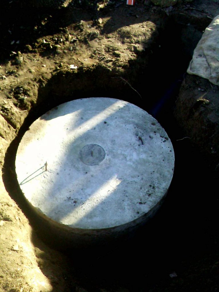

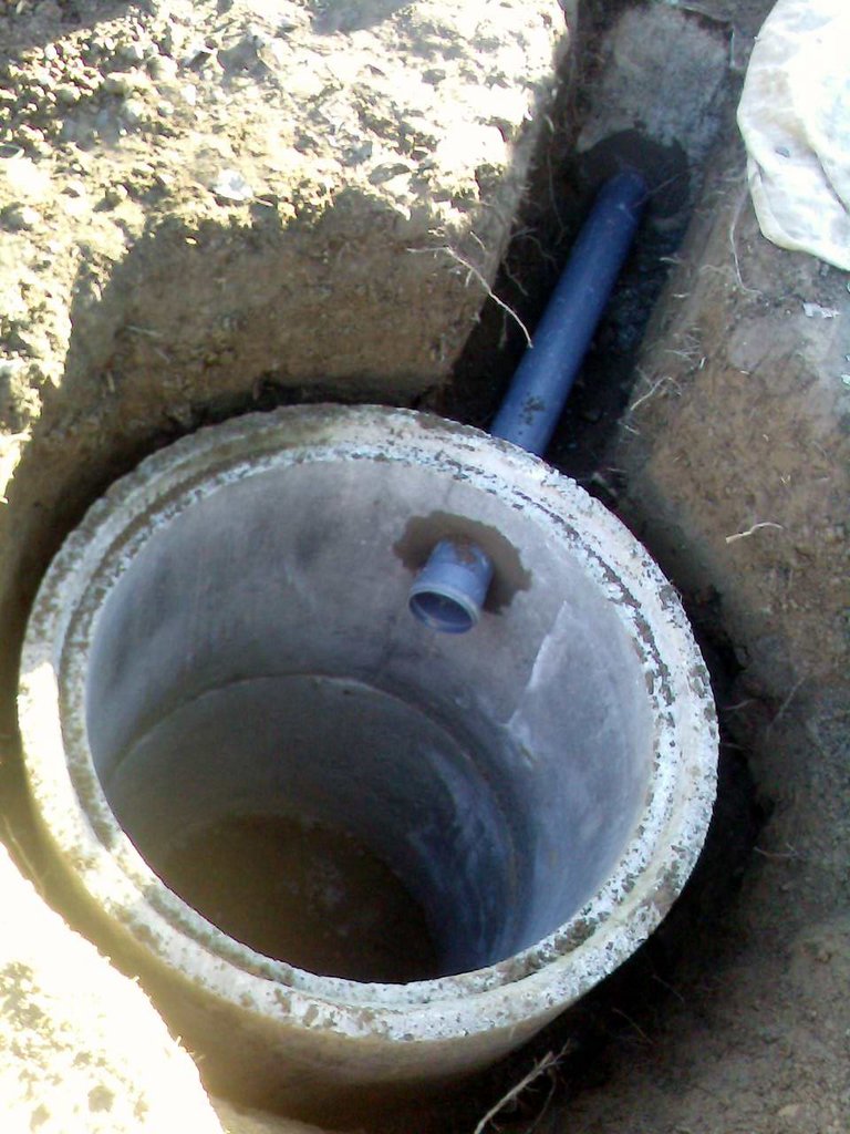

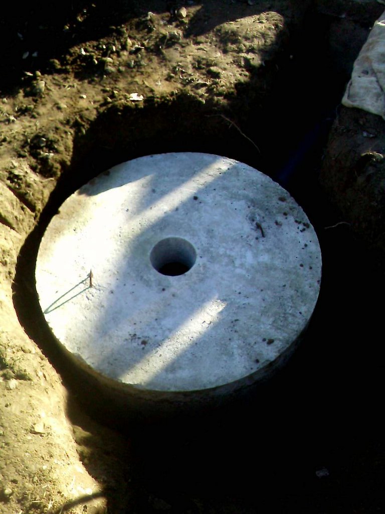

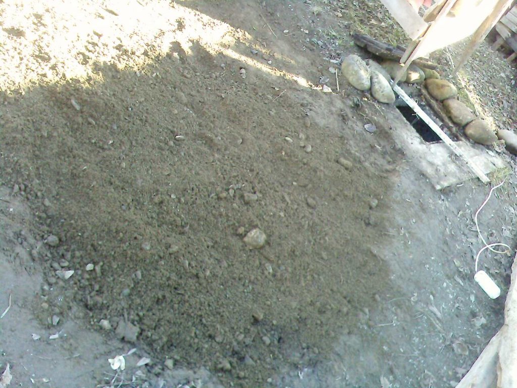

Сварганили перелив сточной ямы, т.к. старая уже заилилась совсем. Интересно существует ли такая дрянь, которая могла бы сожрать всю собравшуюся на дне септика дрянь? Пацан выкопал за день яму в свой рост - умеют они копать все-таки.

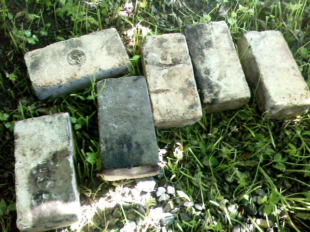

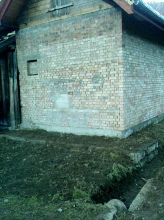

Оформили, хоть и временно, задний двор, использовав вывороченые старые бетонные блоки от гнойницы

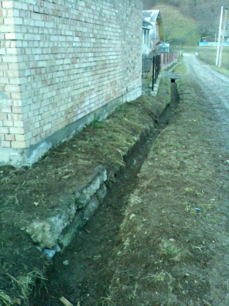

Прокопали траншею, грунт которой как раз и подсыпали в районе этиго бетонного укрепрайона

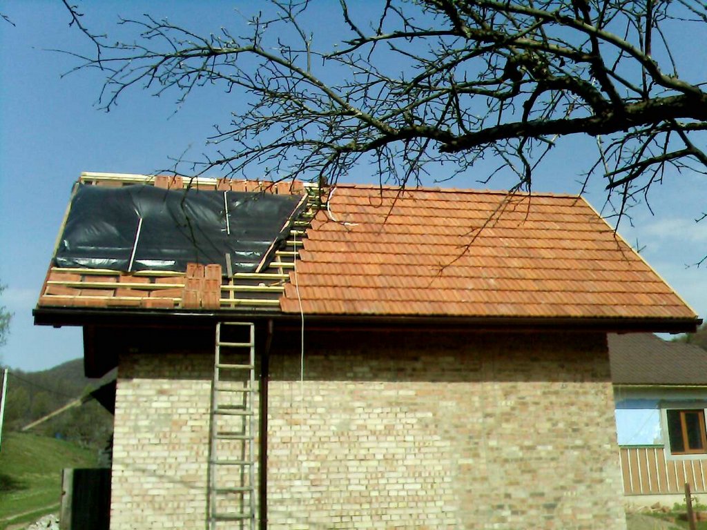

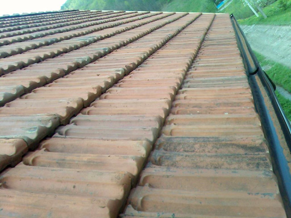

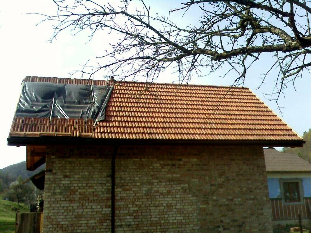

Решил продолжить сезон как-только потеплеет. В т.ч. и из-за того, что некоторые материалы живут в холоде, но не выносят монтажа на морозе.
Например, вот эта расческа дубеет на морозе и с неё при минимальных нагрузках лепестки осыпаются как с сухой ёлки.

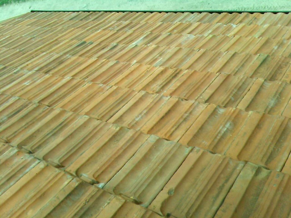

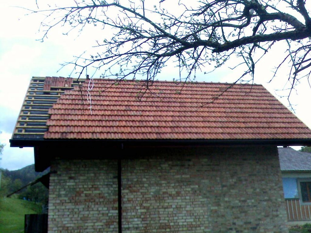

Надеялся, что получится продолжить в конце января - феврале. Но не тут-то было. Сезон был открыт только 1-го апреля.

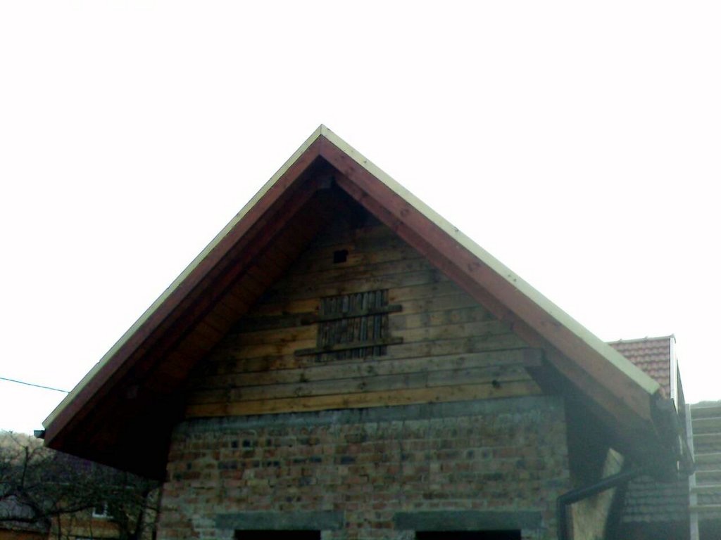

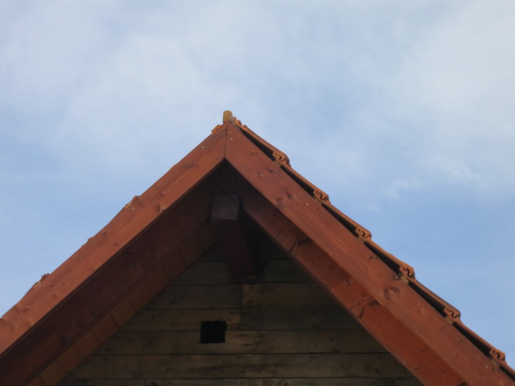

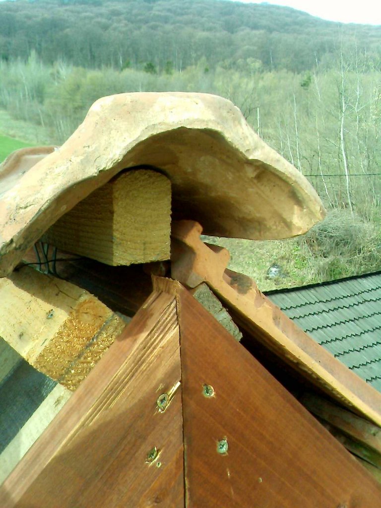

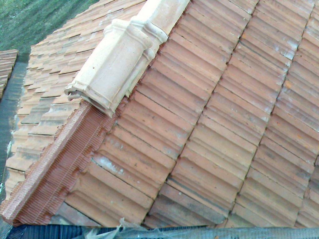

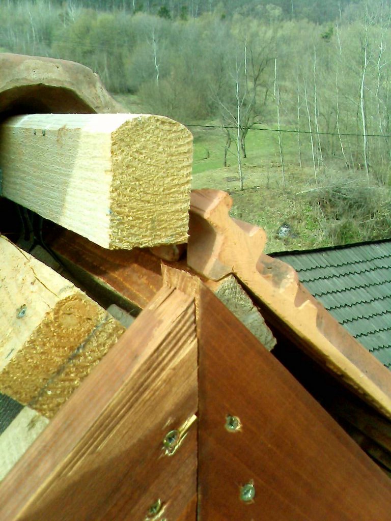

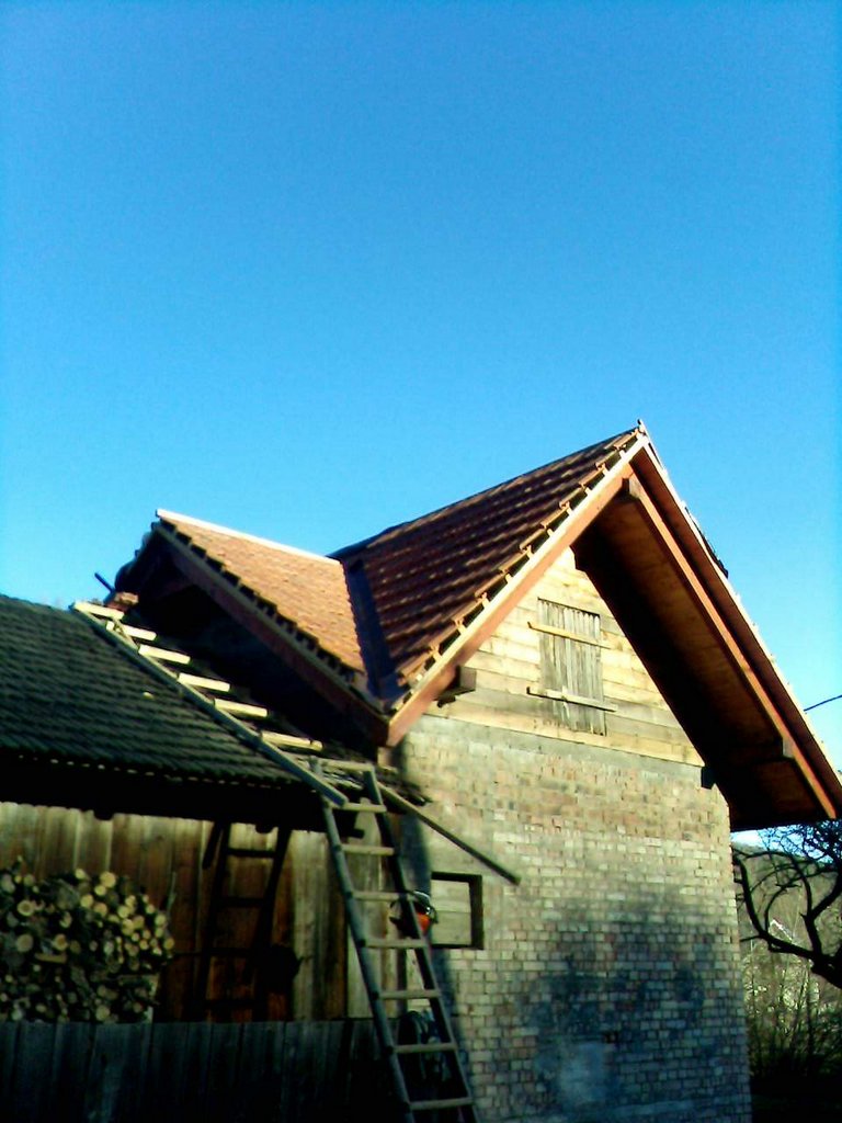

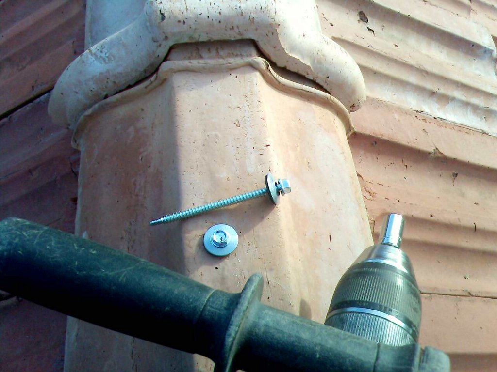

Было у меня желание установить крайние коньковые черепицы так, чтобы они прикрывали стык ветровых досок. Однако каким образом эстетично состыковать металлические торцевые планки и эти коньки я так и не придумал. Все как-то выходило криво-косо. Пришлось остановиться на варианте, когда коньковые черепичины упираются в ветровую доску изнутри. Воротник обрезается и край конька уже проще закрыть торцевой планкой. Сложно объяснить суть проблемы, но рисовать влом.
На основной конек использовал коньковую черепицу неизвестного производства. Бабка сказала, что это мастеровая черепица какого-то местного умельца, которых была раньше там уйма. На тыльной стороне есть клеймо латинскими буквами вероятно фамилия мастера. Череп очень хорошо обожжен - аж звенит. Очень крепкий. Я его вымутил в каком-то селе по дороге на Косів.
Из-за спешки в прошлом году ветровые доски установил не перед укладкой черепицы, а после. Было очень неудобно. А также не успел их наростить до плоскости черепицы, чтобы прикрепить торцевые планки. Установил в этот заезд - намучался.
Коньковый брус закруглил под форму коньковой черепицы. Прикручивал шурупами, как для металлочерепицы.
PS: В прошлом году жестоко обпилил здоровенную черешню - кажется жива :)

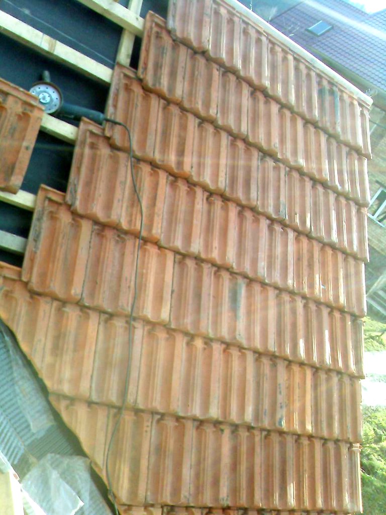

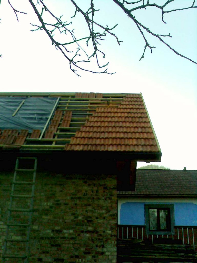

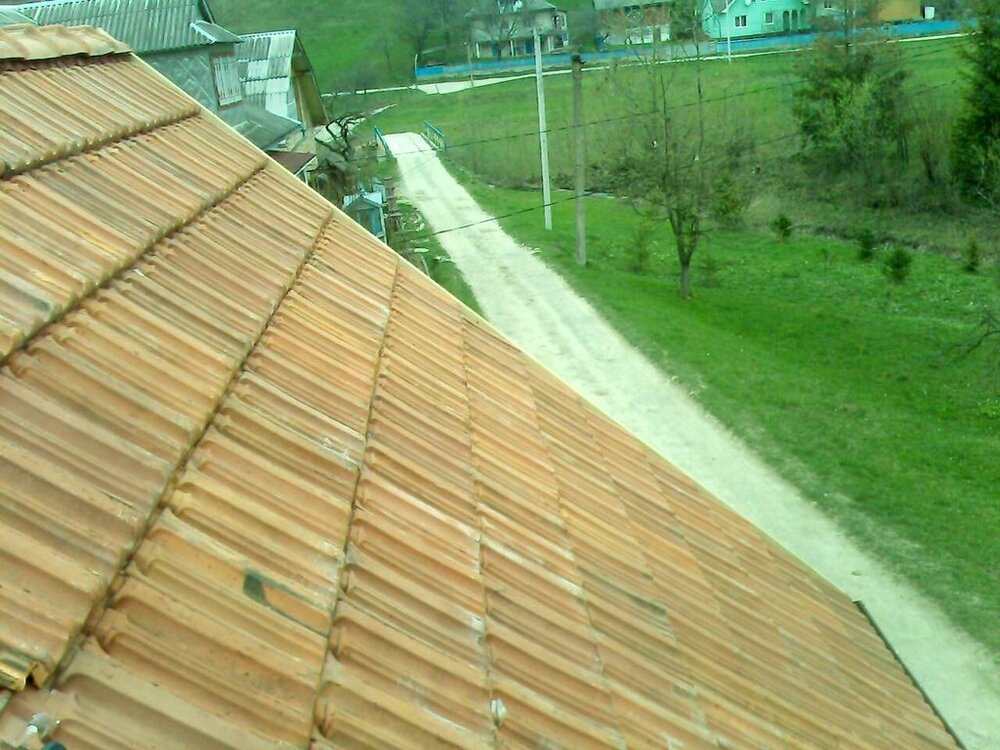

Процесс в течении дня выглядел где-то так:

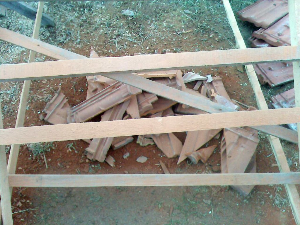

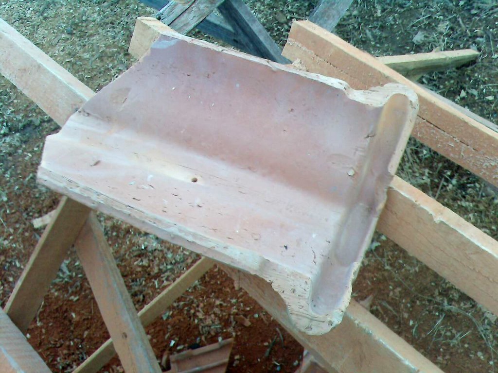

1) подгтовка черепицы - много работы болгаркой, т.к. череп старинный невысокого качества, много изъянов, наляпов, а также отбраковка того, что недоотбраковывал на предыдущих стадиях перевозки, мойки ...
2) в тачку, под мышку и на крышу. Старался за один раз обрабатывать и закидывать наверх штук по 50 - это около 5-ти лесенок.
3) укладка - сопровождалась вязкой проволокой и не обходилась без дополнительных мансов болгаркой.

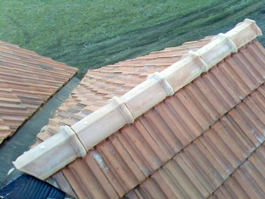

4) каждые 2-3 лесенки завершалисьукладкой коньковой черепичины на алюминиевую ленту.
Верхний и нижний ряды немного отличаются типоразмерами замков от остальной черепицы, но если не смешивать в одном ряду, то проблем не возникает.

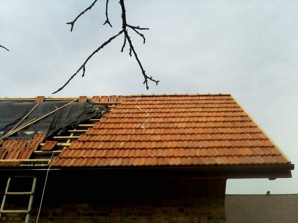

Солнце светило уже достаточно жестко и я раскрывал от пленки только ту часть, которую планировал накрыть за день
Немного высоковато установил коньковый брус, но переделывать уже нет натхнення ;)
Крайнюю часть черепицы устанавливал не сплошной лесенкой, а подкладывая череп так, чтобы потом не лезть по лестнице аж на конек для установки последних штук. Т.е. в определенный момент я смонтировал полностью верх и потом подкладыванием спустился вниз

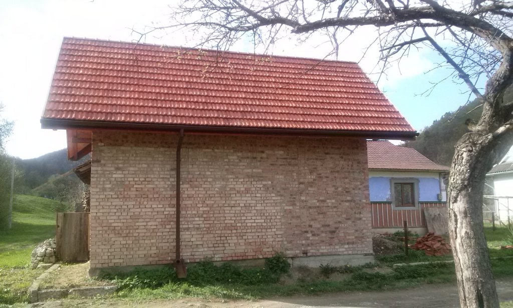

Как бэ - КВІТКА :beer:
Остались конечно недоделки - торцевая планка, оформлени краев конька, рынва на первой ендове, небольшое иправление в первой ендове и т.д.
Но главное - можно чуть успокоится и не бояться, что солнце, вода и ветер не сведут старания на нет.
На этот последний скат я собственными руками :fool: закинул 2 тонны черепицы. Скат с коньком и наращиванием ветровых, включая подготовку черепицы был закончен ровно за полных 7 дней работы.

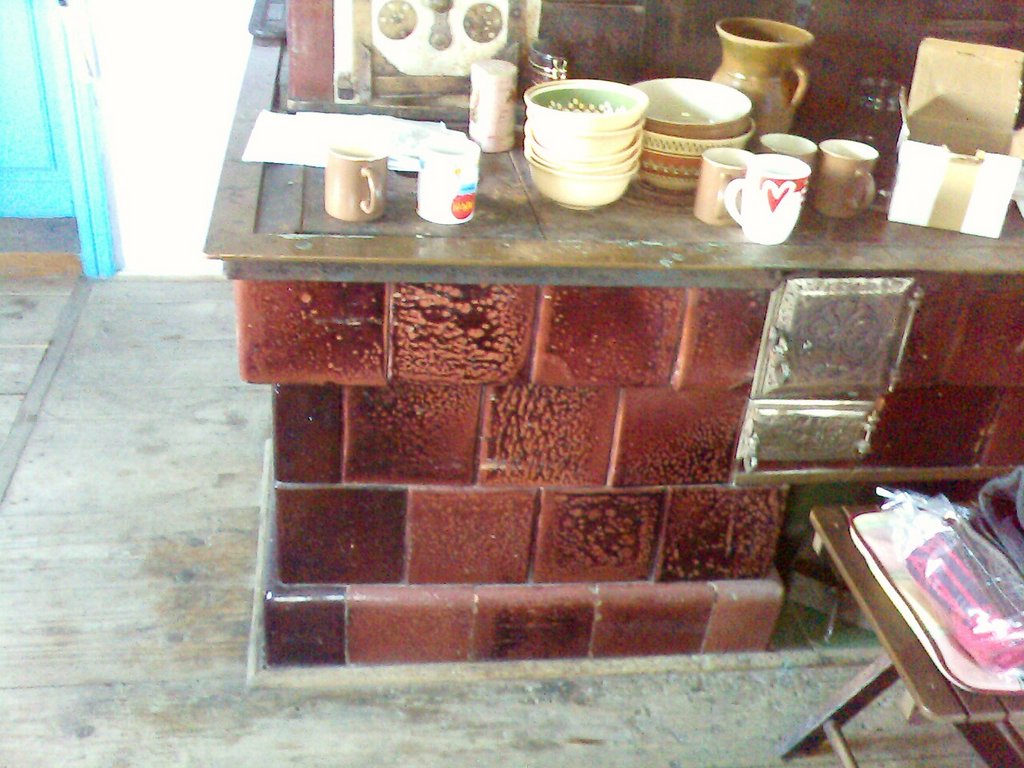

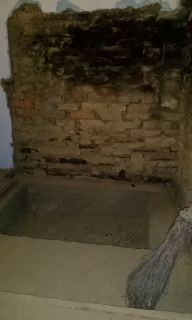

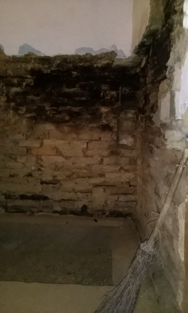

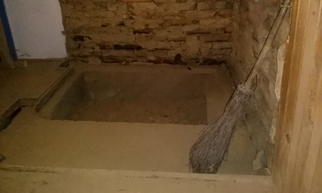

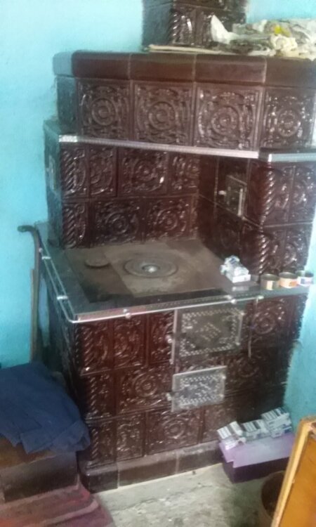

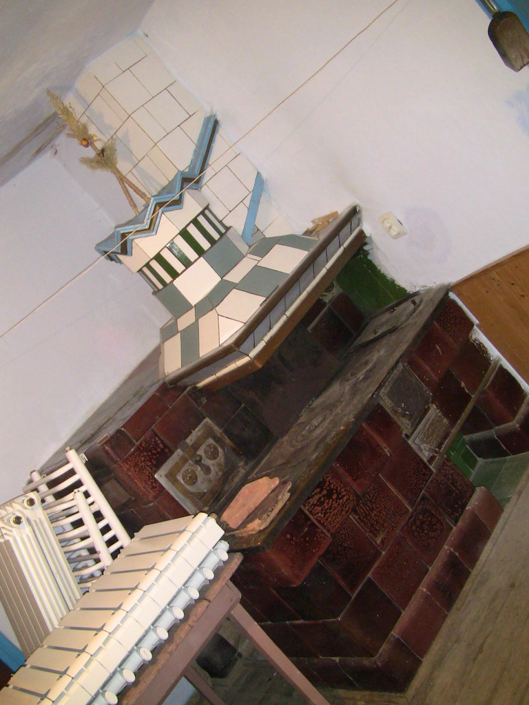

В прошлом году разобрал печь в хате с твердым намерением собрать новую. Не собрал :(
Невовремя конечно оказаться совсем без печи на едине с газом, но печь совсем уж была пустая - содержала однако огромное количество материала, который теперь ждет своего печника. :rolleyes:
Старая печь обогревала только одну комнату. Теперь хочу, чтобы обогревала и соседнюю спальню. Какую конкретно печб мне надо пока не понял, но что-то, что можно встроить в угол комнаты и чтобо оно пронизвало стену для обогрева соседней комнаты, а-ля последнее фото.

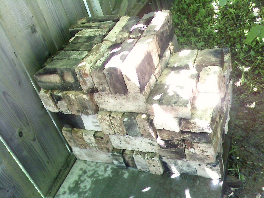

Возле забора куча бетонных глыб неправильной формы. Как-бы утилизировать эту кучу с пользой? Еще будет куча более правильных кусков, когда остатки виднеющегося справа забора разберу, а также те куски бетона которые формируют временное ограждение на переднем плане.

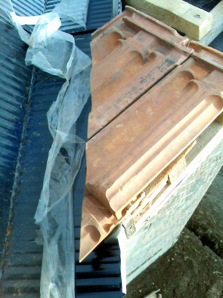

А відстань між скатами на єндові не велика?
Та частина яка без черепків. Чи є якийсь мінімум - максимум?
Ширина желоба приблизно 25 + 25 см. Відкритого желобу 15 + 15 см.
Я зустрічав цифри 8-10 см запуск черепа на желоб або 15 см відкритого желоба від осі. В принципі так і робив. Не спираючись на желоб не представляю, як зробити більший запуск на желоб. Тобто Ви розумієте - черепиця не торкається ніде робочої площини желоба і тільки нависає над ним.
В моєму випадку єндови зовсім невеликі і можна було б використати більш вузький желоб, тоді відстань була меншою, але встановлював те, що вдалося придбати.
Але не рекомендується робити це місце вузьким, щоб воно не забилось сміттям.
