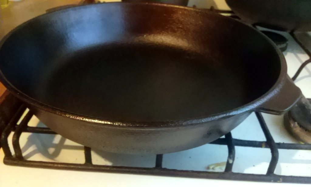

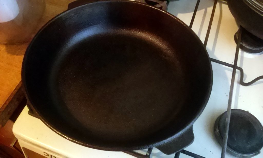

make_evchanin Опубліковано: 13 травня 2016 Автор Поділитись Опубліковано: 13 травня 2016 С советских времен валялась у меня чугунная сковорода и мы с мамой не были в курсе как обращаться с этим хозяйством. Маман пыталась ею пользоваться, но запах и привкус металла отправил сковороду в брак и в чулан. На досуге удалось эту ржавую рухлядь превратить в сносный тефаль. Уксус снимает ржавчину. Сразу после снятия ржавчины покрытие льняным маслом и прокаливание на максимальной температуре в духовке. И так 8-10 слоёв. Главное не переборщить с временем\температурой. Цель - добиться кристаллизации масла, но не превратить его в уголь. После каждого использования 1 слой масла и прокаливание на конфорке. 2 Посилання на коментар Поділитися на інших сайтах More sharing options...

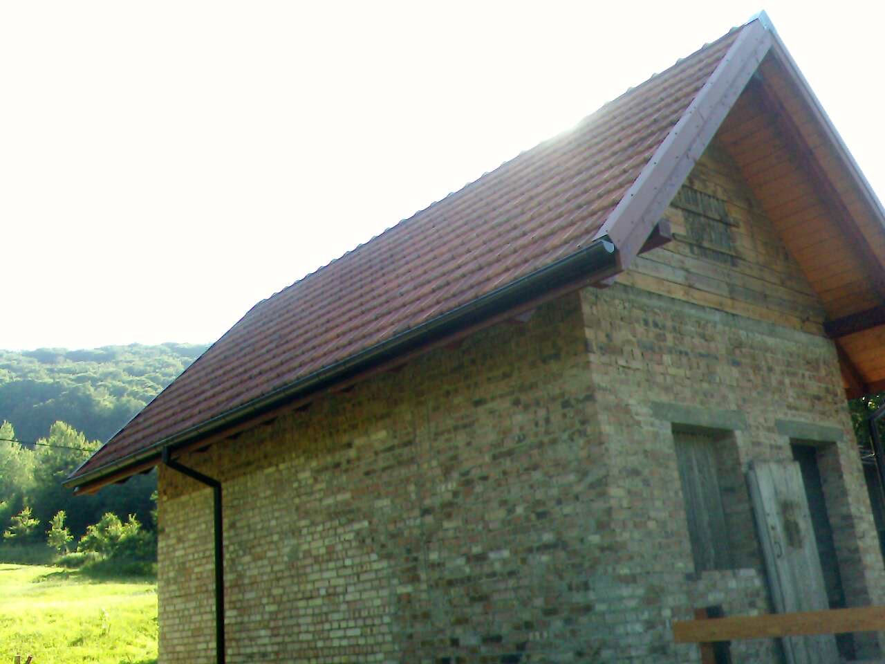

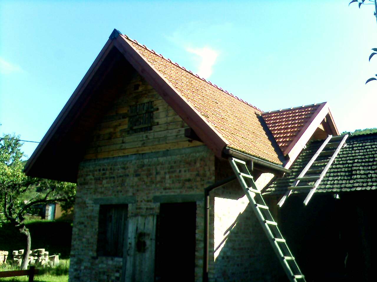

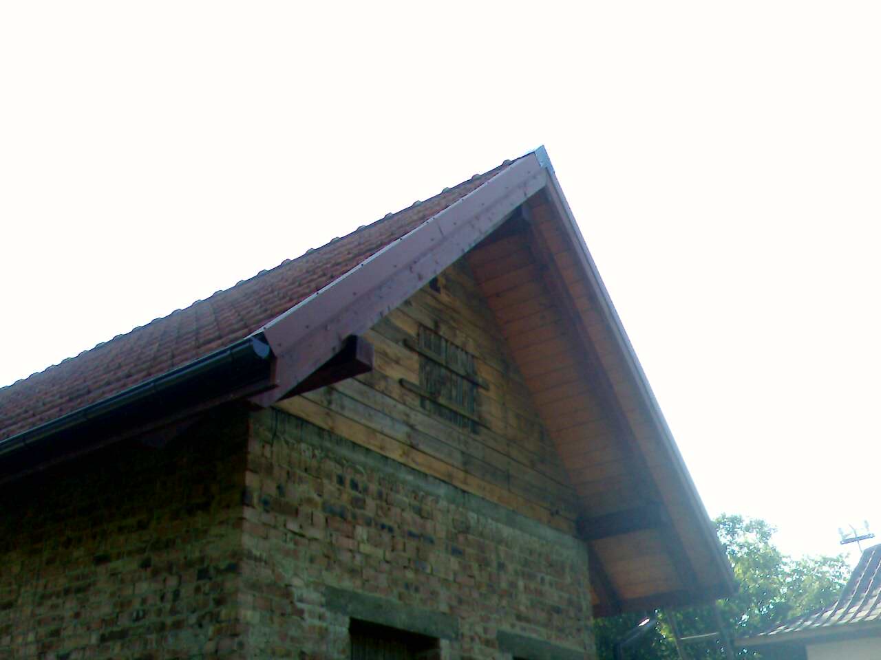

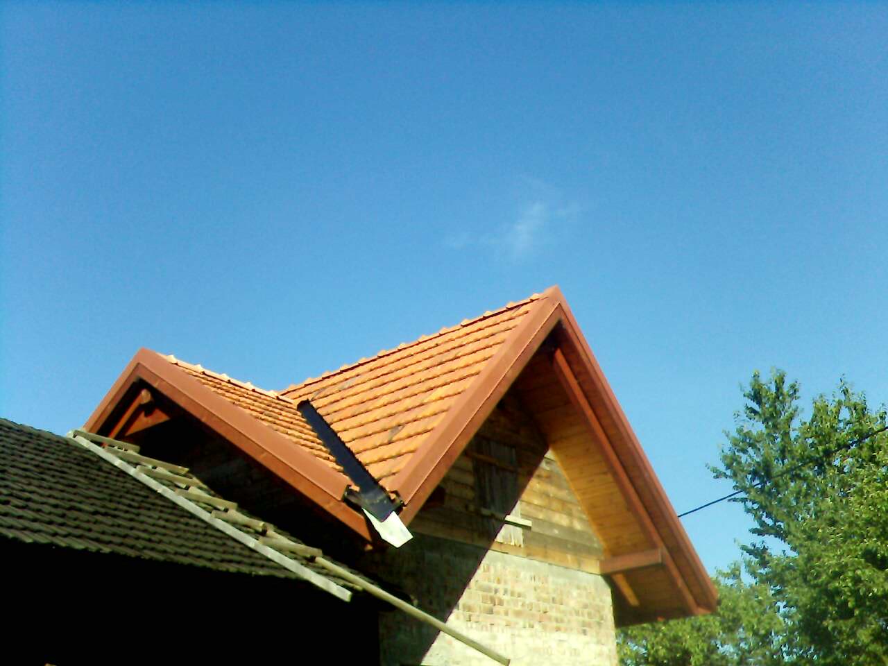

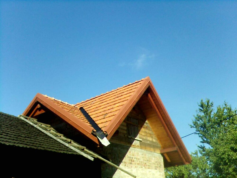

make_evchanin Опубліковано: 12 липня 2016 Автор Поділитись Опубліковано: 12 липня 2016 С крышей пока всё! Торцевые установлены, края конька оформлены. Сток под острую ендову не устанавливал, т.к. пока некуда воду сбрасывать - воткнул кусок жести, который временно будет сбрасывать все за забор. Далее то, что касается крыши: подшивка изнутри, утепление юнизолом, вывод вентиляции и возможно печной трубы. 1 Посилання на коментар Поділитися на інших сайтах More sharing options...
