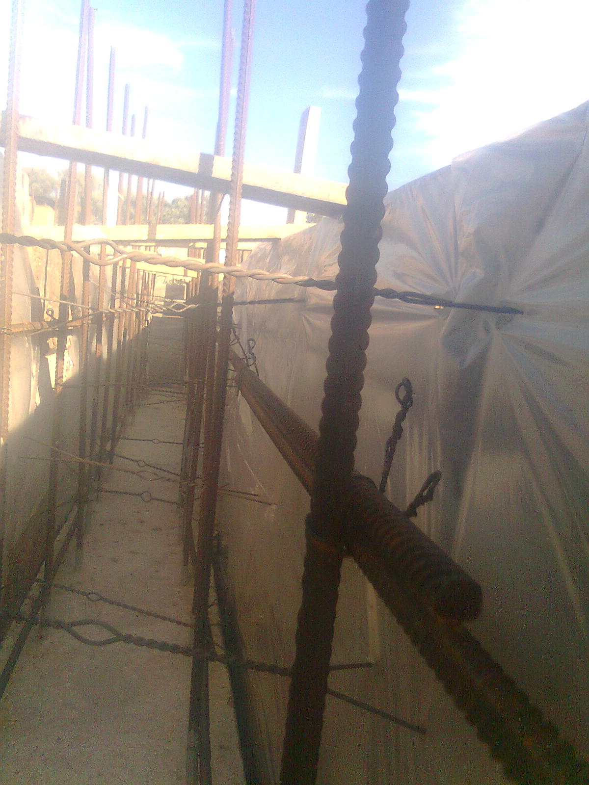

имеет ли право на жизнь такое крепление борта опалубки перекрытия: щит висит на дюбеле-крючке диаметр - 10, доска - 25мм, поперечный брус каждые 80см - 50x100. высота перекрытия - 15см, как раз по высоте верхней доски
собственно вниз не падает за счет дюбелей, не распирается и не отгибается за счет поперечного бруса

Излишне мощно для такой высоты заливки. И трудозатратно :) Но если уже сделали, то почему бы и нет?
вес внутренней арматуры у меня не большой, и я не рискнул к ней привязываться проволокой

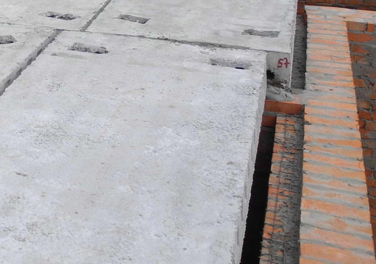

где ложили последнюю панель, 20 см недостающие до внутренней стены, почему последнюю панель положили впритык к панели а не на внутреннюю стену ?
не вникал. видимо потому что в районе стены можно сделать выступ хотя бы на полкирпича, а остальное раствором? где-то видел так делали, только из шлакоблока, он правда побольше будет

надежная опалубка это сочетание раскрепления со стягиванием + стабилизация в вертикальном положении.
назовем тот бурс что вы шурупите брусом - 0, тот что левее - брусом 1, следующий брус 2. аналогично на перпендикулярной стороне.
брусы 1 и 1 соединяем в верху, также соединяем брусы 2 и 2.
имеем брусы закрепленные внизу стеной вверху досками. справа и слева от брусов в плоскости заливки сверлим отверстия ф6, в отверстия пропускаем проволоку ф3, соединяя брус 1 и 1 и брус 2 и2. проволоку скручиваем. на фото аналогичный узел для стены фундамента. брус раскреплен сверху и снизу и стянут проволокой. у меня такая конструкция выдерживала усилие на распор при заливке высотой 60 см.
для стабилизации в вертикальном положении можно соединить скруткой из ф3 верх брусков с нижними досками оплубки. под доски снизу подложить брус пропустить ф3 поверх него.
в стянутую таким образом опалубку бетон можно сбрасывать с вертолета :D.
крепление бруса внизу шурупами, как на фото у меня доверия не вызывает, но мой опыт касается заливки стены фундамента. может плита 15 см сильного распора и не дает... себе бы опалубку раскреплял до тех пор, пока не смог бы висеть на стене держась за верх бруса уперевшись в стену ногами :)
то, как я понял ваше описание - это опалубка для армпояса. с опалубкой для перекрытия посложнее будет. ну а мой тест был именно таким - 80кг веса с упором ногами в стену:)
перепроверил - там даже нету полкирпича
[ATTACH]275736[/ATTACH]
как по мне, было бы проще залить между плитами, поскольку плиты клиновидные + меньше гемора с опалубкой, да и нагрузка на несущие стены не равномерна... как то так ... имхо.
В этом есть резон. Я сначала тоже не понял, про какие плиты идет речь :)
Если бы кран был под рукой, то я бы перемонтировал эту плиту. Но уже поздно.
сегодня пересмотрел - там пару сантиметров. если бы я эти пару сантиметров бросил между плитами, то один из участков пришлось бы как минимум армировать
А что будете делать с этими 2-мя сантиметрами?
судя по каверзному вопросу просто залить раствором нельзя:)
думал кирпичом заложить (в этом месте несущая стена на пару рядов будет не 1.5 кирпича, а на эти пару см больше). с Сашей еще не советовался
Тут главное, чтобы вот тот кирпичный бортик не стал частью пола ;) Плита будет играть и со временем оторвет... то-ли штукатурку внизу, то-ли плинтус. Если там реально 2 см, то решаемо без дополнительного головняка. Если там 4см, то надо хорошо продумать конструктив.
