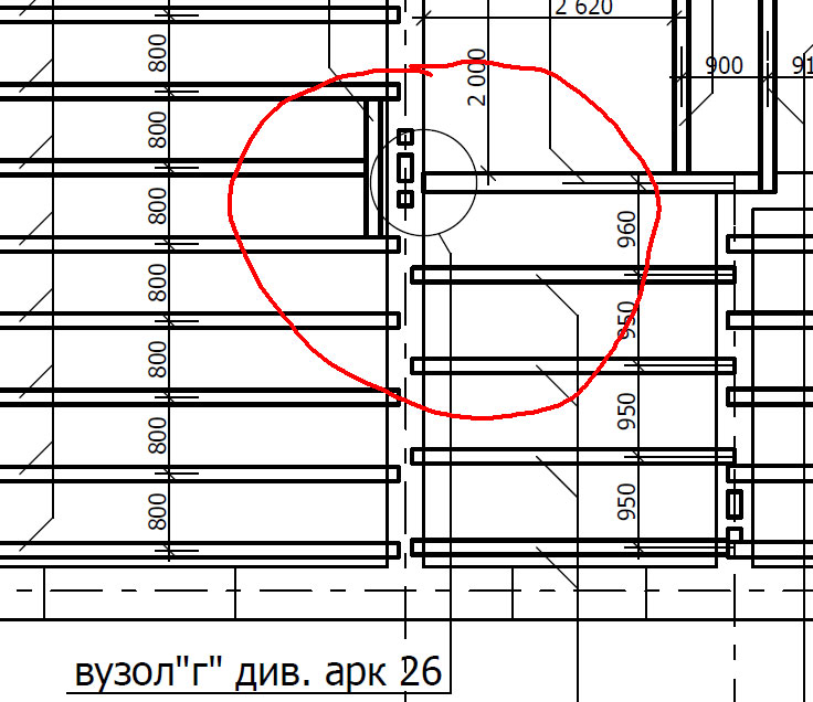

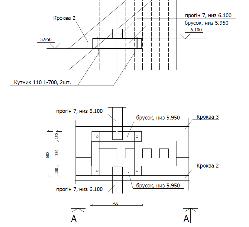

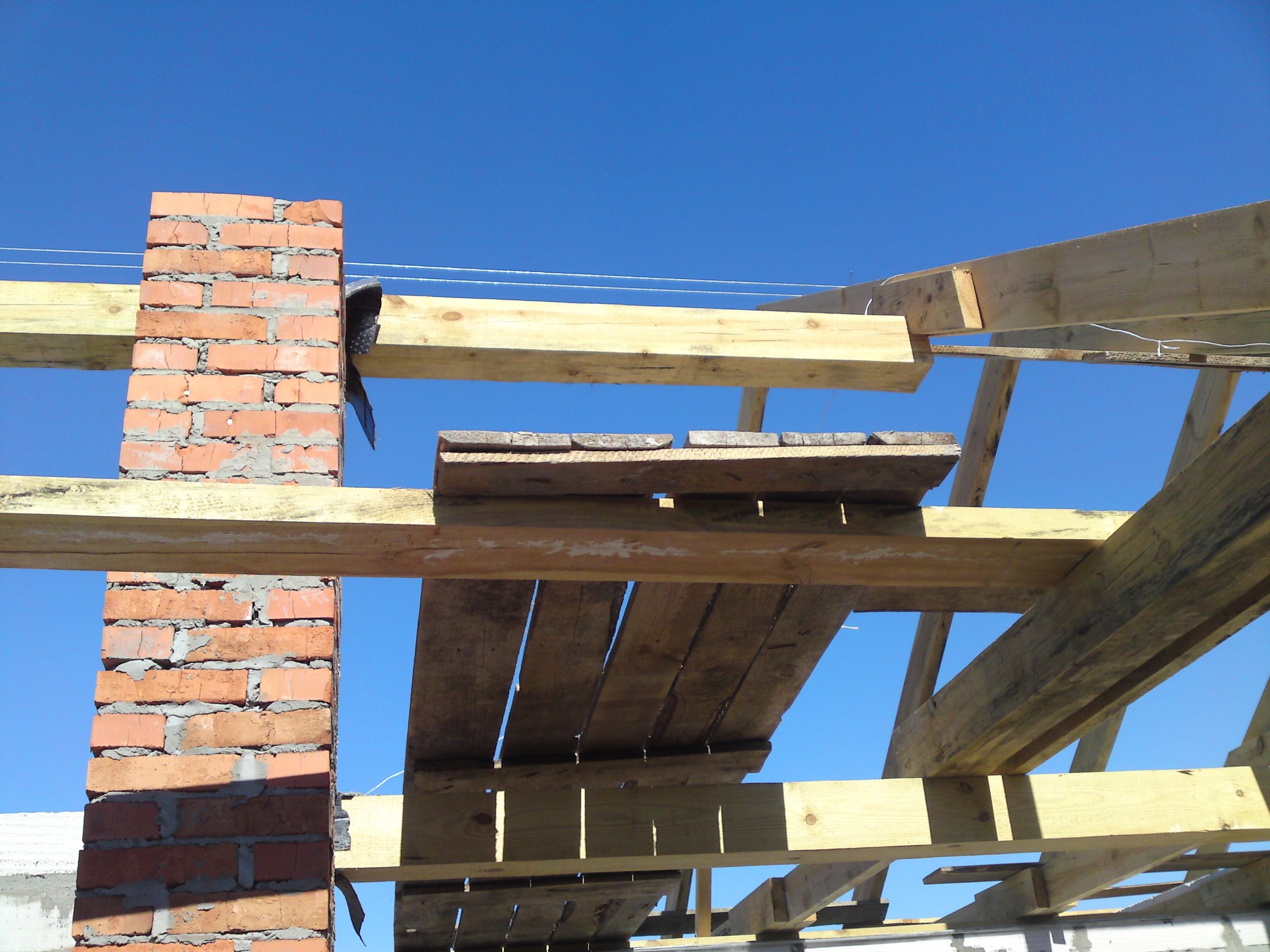

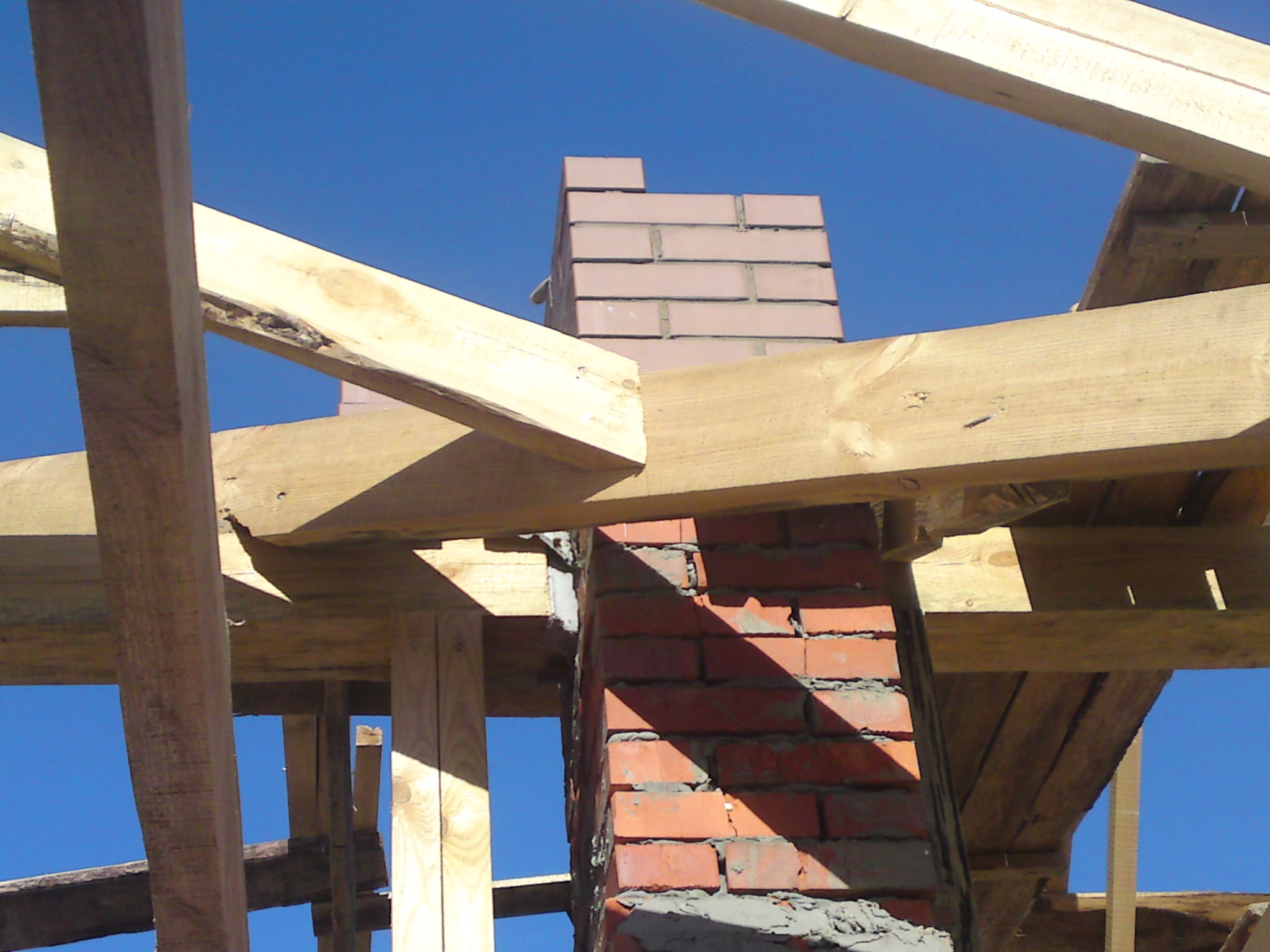

но тут вот такое вылезло. труба дымохода по проекту стоит четко посредине прогона. получается, что дерево будет довольно близко к теплой трубе
в проекте этот узел не детализирован, но там предусмотрены какие-то выступы. кто подскажет, как правильно сделать этот узел?
Добрый день. Я бы немного сместил балку в сторону мауэрлата. для крыши не критично - для души спокойнее. Да и намного меньше проблем в исполнении, а значит - надежнее
это предполагает пересчет всей стропильной системы насколько я понимаю
А зачем? разве стропила у вас порезаны? я только что вспомнил один момент. Ведь эти балки могут быть углом потолка в мансардной крыше. если высота позволяет - смещаемся в сторону мауэрлата, если нет - в сторону конька. Ну а если оба варианта не устраивают то тогда надо практиковать сварочное мастерство, с варить мощное крепление на обе стороны, и стянуть шпильками (Ф16, например).
в случае, если двигать - получается меняется угол фронтонов? или просто прогон будет ниже по высоте?
угол фронтонов менять не стоит, дом может получится не очень. Прогоны ерзаем по склону фронтонов.

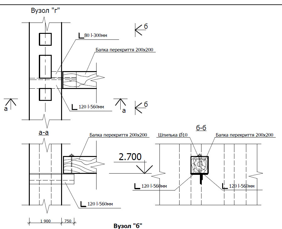

В моем проекте есть деталировка такого узла в месте примыкания к дымоходу балок перекрытия первого этажа. Думаю, можно использовать как основу.
Вечером покажу, нет с собой чертежа.
буду благодарен, но боюсь что нагрузка на балку и прогон несопоставимы
В любом случае, обратитесь к Антону. Он вроде адекватно реагирует на подобные обращения.
Вот, нашел.
насколько я понял решение - 2 уголка. маловато будет:) по крайней мере в моем случае
Согласен, особенно хлипким выглядит коротыш 80-го уголка. Отчасти из-за этого я перекроил проект под перекрытие бетонными плитами.

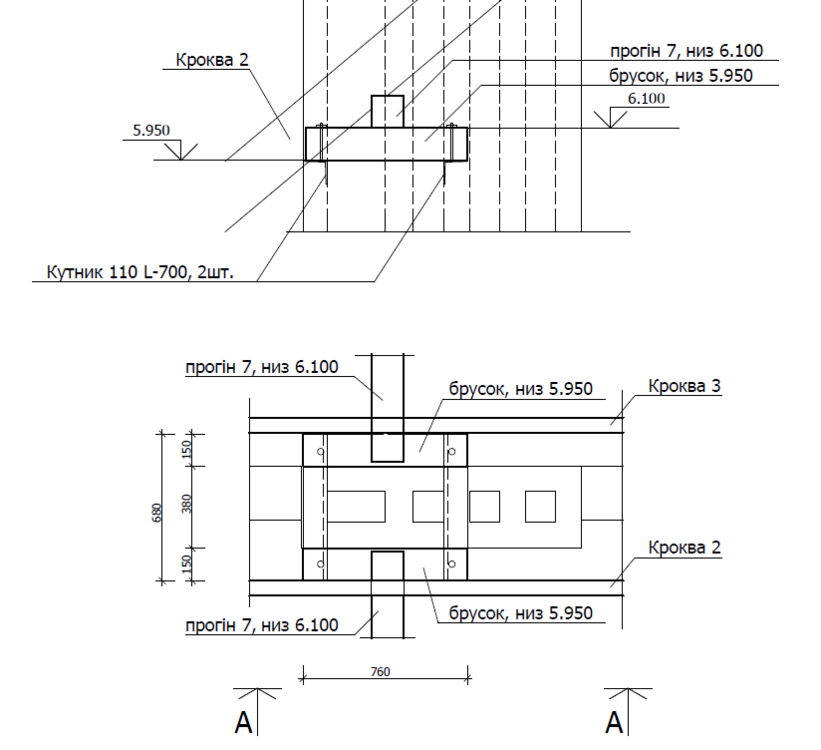

zhupanenko,может проще обложить дымоход суперизолом??? Будет однозначно дешевле чем возится со стропилкой...
минимум 3см - не влезет
как-то так
[ATTACH]280530[/ATTACH]
мдаааа. а теперь забегите немного вперед. это же не чердак, а жилая мансарда. задайте себе вопрос: а как будет выглядеть этот узел после отделки?
Закрыть фальшбалкой вдоль бруска на который балка опирается.
Меня смущает долговечность конструкции - уголок одной полкой будет внутри дымохода, а черная сталь при частом нагреве/охлаждении быстрее корродирует.
Хотя, может есть какие-то сверхстойкие к высоким температурам краски.
я сразу об этом подумал, и теперь стараюсь не думать, чтоб не расстраиваться:) надо было камин в другом месте делать. но если бы все знать заранее...
в любом случае подвинуть прогон сильно я не могу - он перестанет выполнять свою функцию.
Добавлено через 5 минут
базальтовый картон ведь туда бросить можно, чтоб хоть как-то уменьшить нагревание?

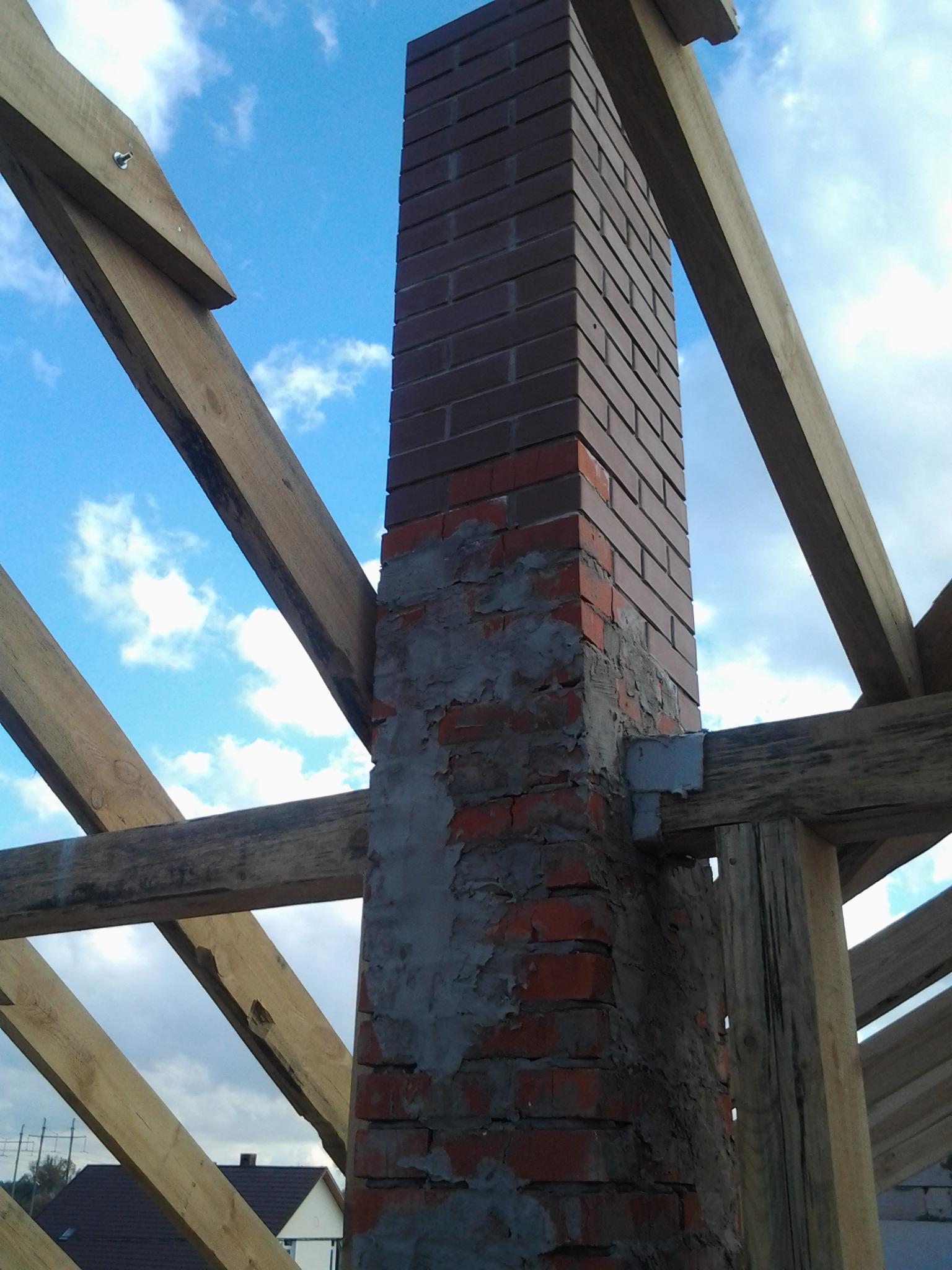

Привіт, молодим забудовникам!
У своєму досвіді мав схожу ситуацію, тільки у мене за рахунок зміни кута даху комин вийшов прямісінько у єндову і автоматично підпорна балка "проштригувала" комин, на фото видно, як було:
Вихід був такий:(не впевнений, що він супер правильний).
Комин трохи розібрали і вимурували з поступовим зміщенням. Але у вас так не пройде.
А вот балку прийшлось позділяти на дві частини і класти на край кирпічної кладки, а азбестом прийшлось ізолювати дерево і головне добре з середини заштукатурити цю ділянку.
Плюс знизу підперли балками з двох сторін.

Дах краш-тест цієї зими пройшов.
Нехай щастить!
Нехай щастить!
в итоге какое расстояние от дерева до гильзы дымохода?
Вийшло так: цегла 120мм, десь на 50-60мм опирається балка, 5-10мм азбест, цегла на ребро 65мм плюс 5-7мм штукатурка.
Незначительный сдвиг прогонов в сторону мауэрлатов никак не повлияет на функции, возложенные на стропилку. А чтоб потолок остался высоким - балки перекрытия мансарды укладывает поверх прогонов, или же потолком могут быть затяжки (бантины), на любой угодной высоте.
