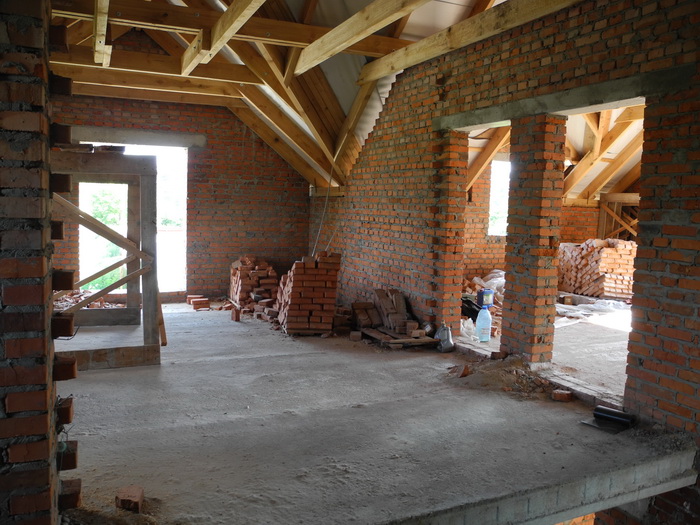

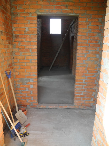

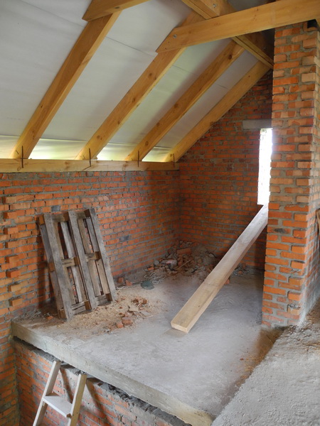

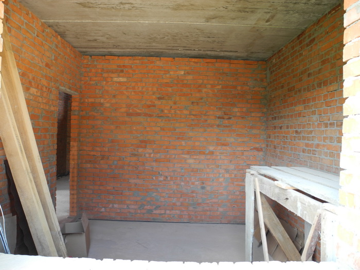

zhupanenko, Ваш подход к стройке своего дома, нам с женой очень нравится, ко всему подходите, взвешанно и обдуманно.

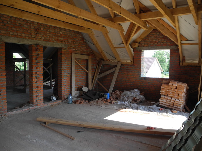

Если есть возможность, выложите фото внутренних помещений, как смотрится гостиная с кухней, хол, спальни, сан узлы 1-го и 2-го этажей, лестница и конечно люк на мини чердак.
DSCN9866_resize.jpg.a805178604f11b91f44c944d94fe73ea.jpg DSCN9867_resize.jpg.8e3e0851172ac1921f4b103c3efba434.jpg DSCN9869_resize.jpg.c8e330a9b779e689de1877616993ea62.jpg DSCN9870_resize.jpg.d11f844f754cfffc1738f615dc8ed4c4.jpg DSCN9873_resize.jpg.78446c077a71acdf75deaf000754a508.jpg DSCN9874_resize.jpg.04161bcc08e9f753ec882992fcfed1eb.jpg DSCN9875_resize.jpg.5793f8a0db4a966d86739137be01bcf2.jpg DSCN9877_resize.jpg.8d272b9e785c1fafd57ee34430516ba2.jpg DSCN9878_resize.jpg.f980341626b133b4d5c89990842a3584.jpg DSCN9885_resize.jpg.5bec6d3e3d6226e8448ec0c091ce03f1.jpg

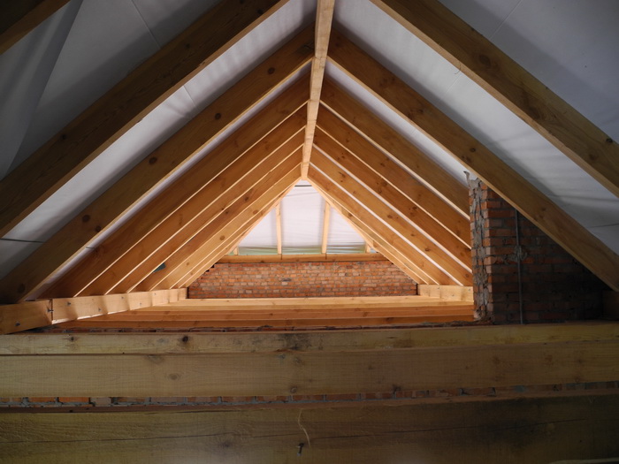

пока мое самое любимое место это чердак:)

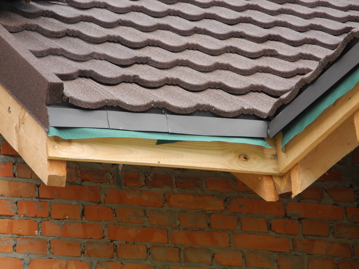

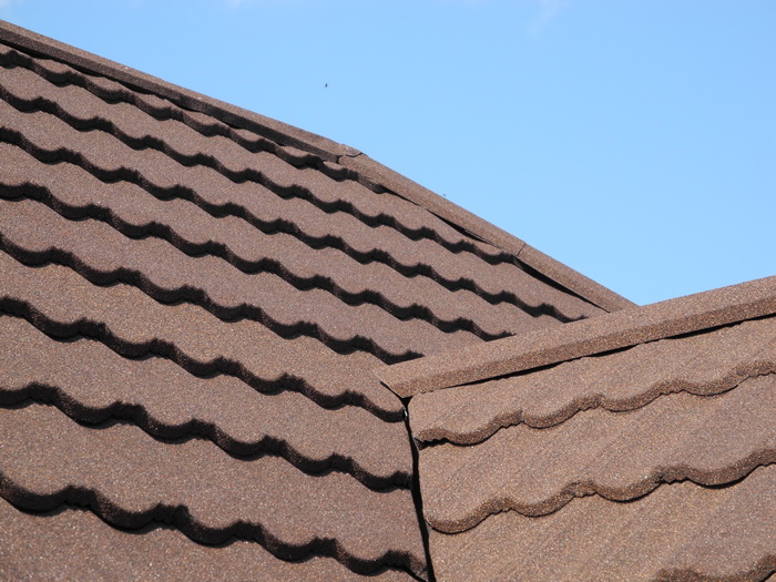

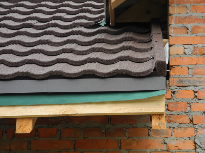

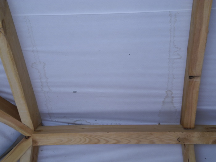

детали крыши, с которыми мне не понятно что делать

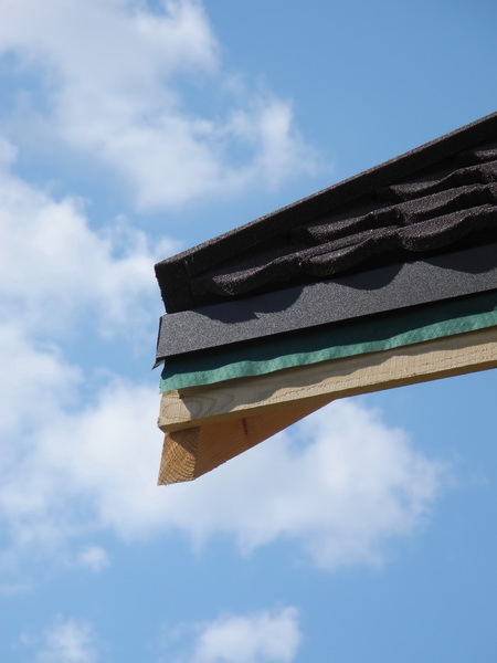

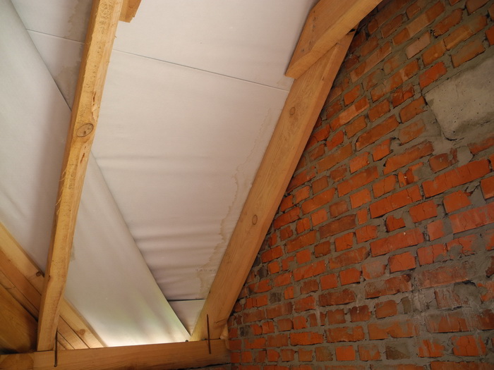

1. Появились разводы на евробарьере. Строители говорят выступает пропитка дерева. Это правда?
00.jpg.711e88373ae8597a5d37263a73b6f765.jpg 02.JPG.e08644ccdd78c40edc41e281e2c4bacd.JPG

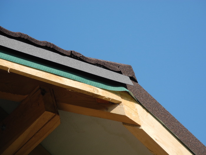

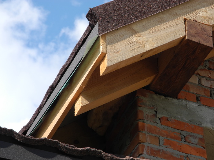

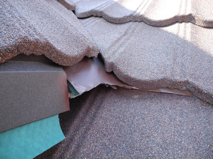

2. Выступающая мембрана и стыки карнизной планки
03.JPG.9d2400936eaf4ac0a6b8e41264934049.JPG 04.JPG.9dc533fb6ed87e699482bb1f340b296b.JPG 05.jpg.da05a93a52ddaa6c86c8125ef50e6c41.jpg 08.jpg.703737ee43951e1736c0cfda6de8601d.jpg 09.jpg.0d87f5459d30e65e61f9d28b44089036.jpg 10.jpg.7c20f5e1ac7f4c5a375ad4c3fdebe7d9.jpg

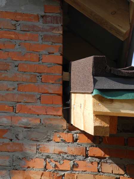

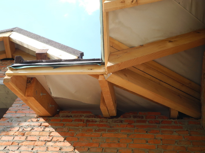

3. Одна ребровая закрыта, вторая почему-то - нет
06.jpg.9d67dfaa8e7a081d40ed4b9cb4b31c02.jpg 07.jpg.c835a604b1b92e87934a085cf3d946bb.jpg

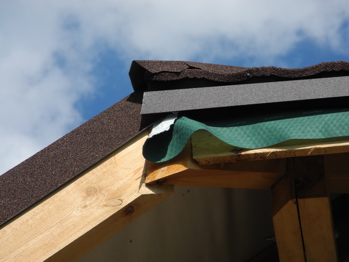

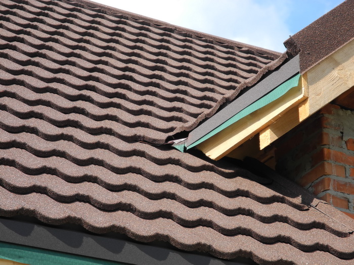

4. Так ведь не должно быть? Надо всю планку менять?

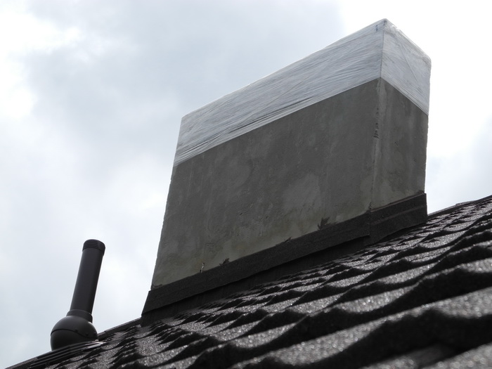

5. Выход ендовы
12.jpg.da7ed1d608ae2c10abc2c3f0da4dcb7c.jpg 13.jpg.feb4f4514c5911dc170bcbc04ef8c7f9.jpg

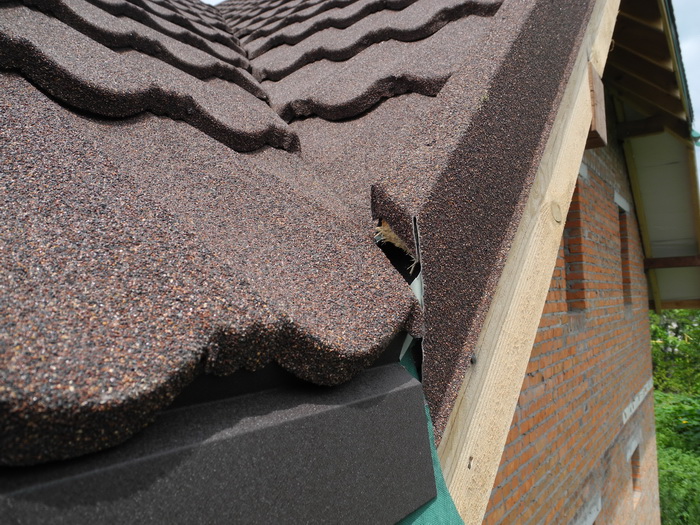

6. Стыки
14.jpg.6214b88a2a64cf265cd678de05b180c7.jpg 15.JPG.83eb3aa11024bd8d763c4a3387faee56.JPG
Надо ли это все исправлять? Если да, то как?
Все примыкания сделано косоруко) Нужно кровельщекам по рукам надавать. А роботу только вы принимали, или были специалисты ?
работу пока не принимал, есть остаток который буду платить после исправления всех ошибок.
приезжал специалист с АСТ, сказал что "все хорошо". мой технадзор проверял только стропильную систему
