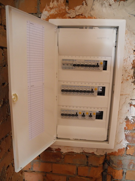

заземление
ммм, это как бы вам сказать. Хотя для начала спрошу, а метров сколько уголок?
не, скорее - а меряли ли сколько Ом получилось?
да я просто спросил, потому что штыри очень близко забиты друг другу. Что бы было хорошее растекание, наоборот на да подальше разносить. Ну и скоко там Ом тоже под вопросом. Иначе то не заземление будет, а груда железа вбито в землю))
уголок полтора метра каждый. как померять заземление и какое расстояние между ними должно быть?
я как-то вообще заземлению внимание не приделил. сказали что сделают - сделали. единственное что из стены болт торчал на 4 см, заставил утопить
мегомметром, должен быть у ваших електриков.
так а полтораметровые уголки и по метру между ними это ок?
я забивал кругляк 20-22мм по 3метра SDS-max перфом:). друг от друга разносил 3-4метра. смотрел по обстоятельствах конечно. пусть сделают измерение и будете знать ок или не очень ок. Можно забить в треугольник, можно в ряд.

уголок у меня кстати 75й, это на фото он так простенько выглядит
Ув. zhupanenko, не хочу Вас обидеть, но Вы тратите большие деньги на строительство, а на некоторые небольшие траты денег, которые определяют безопасность Вашего дома почему скупитесь. Замеры контура заземления стоит 300 - 500 грн. Неужели это для Вас это принципиально.
мне кажется это лишним. также я не подсыпал песок под силовой кабель и не укладывал сверху кирпич и тд и тп. я отказался от системы резервного освещения, хоть она стоила 600грн, не бросал сразу кабель на калитку, поэтому да - принципиально
заземление электрики как-то проверили, сказали что все ок. как именно - не знаю, но кол-во Ом у них точно нет возможности определить

ладно, все понял. лезть не буду. но болт с полосой если заштукатурите то будет не очень хорошо. Да и от болта к щиту идет не правильное сечение. Должно быть не менее 10мм2 опресованный в наконечник.
простенько
ширина между електродами по грубому и по крестьянски должна быть не менее длинны електродов.

так же интересует, более того в заземлении увидел обычный железный уголок... дык, на сколько я знаю должна быть медь... (как бы долгосрочнее)
оцинковка, нержавейка, просто железо - все имеет право на жизнь
медь или катанка в качестве соединителя
вопрос в замерах сопротивления, сколько Ом, иначе заземление можно вообще не делать, не зная этого показателя
поддерживая мнение "дяди Гриши" о вложенных средствах в дом и при этом экономить на подобных так сказать "мелочах" считаю легкомысленным, при все при том, что в дом не заходит и 10КВт и имея минимальное сопротивление + потеря оного от качества материала заземления (а это в первую очередь пожаробезопастность при нынешних кактаклизмах), то получится модный "с виду" дом где при включении микроволновки будет тухнуть свет по всему дому... как то так... если ошибаюсь пусть рассудят электрики...

Цитата из ПУЭ:
1.7.117. Заземляющий проводник, присоединяющий заземлитель рабочего (функционального) заземления к главной заземляющей шине в электроустановках напряжением до 1 кВ, должен иметь сечение не менее: медный - 10 мм2, алюминиевый - 16 мм2, стальной - 75 мм2.

мне стальной уголок обошелся в 250грн. медный это 1000?
