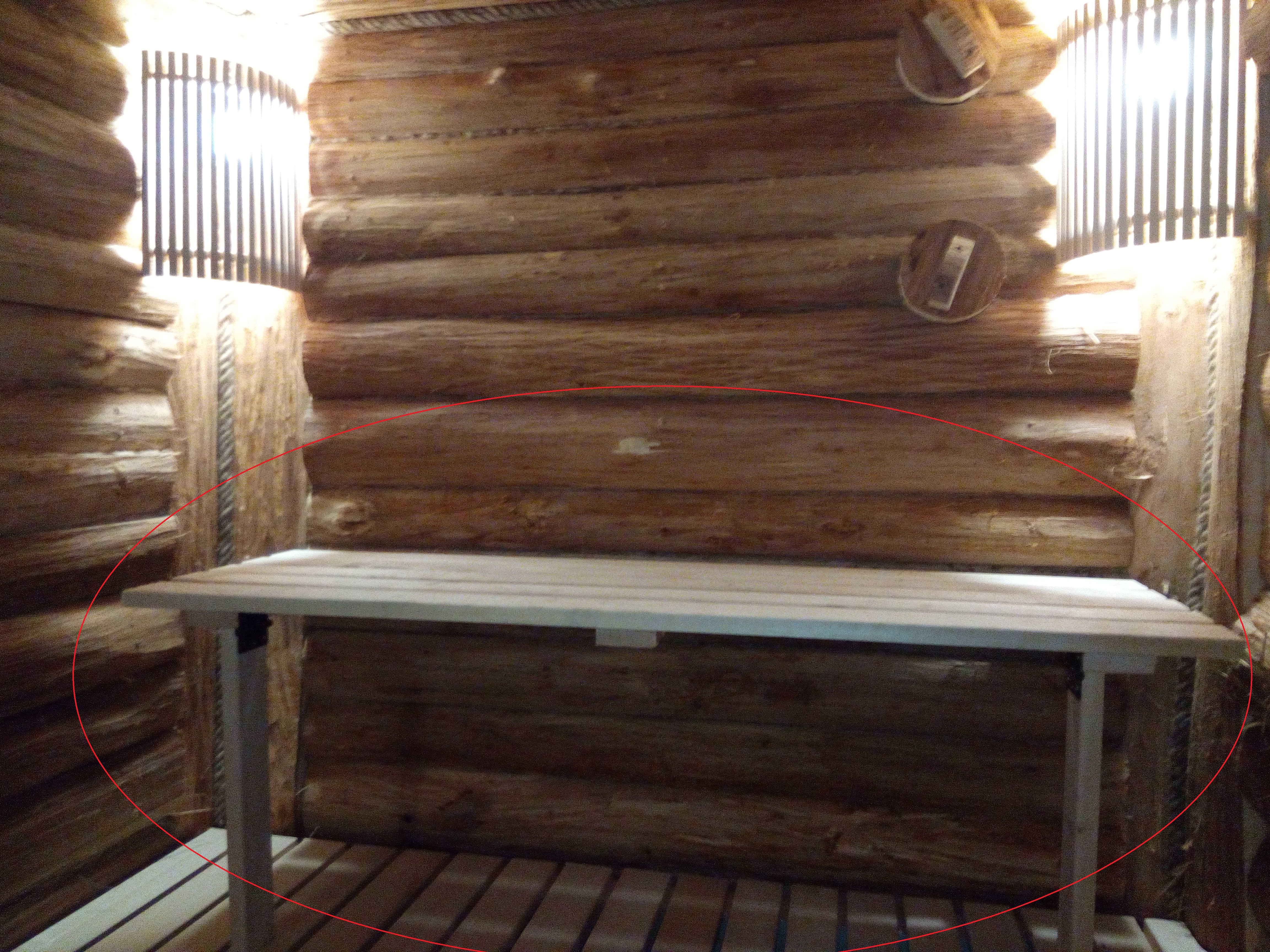

Чет, мне кажется , не совсем тебе "руки развязали"(в смысле переделать все...)Или заказчик, сэкономить решил?, - оставив прежнюю доску полоков.(как то -"не из той оперы")
Имхо,- ты бы переделал их,(будь на то, твоя воля) в стиле "леший"...

Привет, Олег!)
Не стали сильно изголяться, сэкономили заказчику деньги. Дозаказали доски на полоки, какие были раньше. И откидную лавку и угловой полок сделали со старых досок. Ведь и так, он одним махом можно так сказать, строил две парилки.

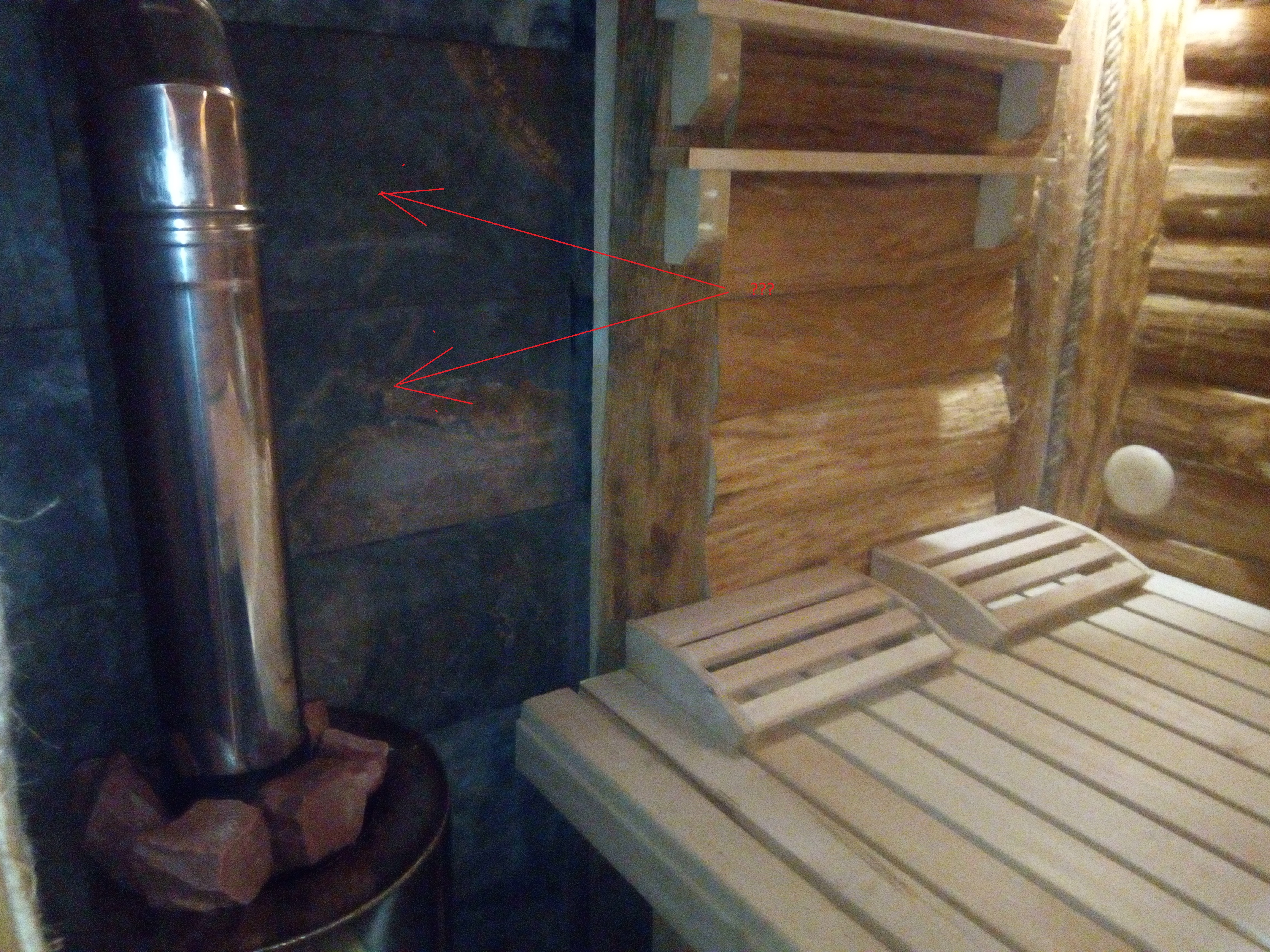

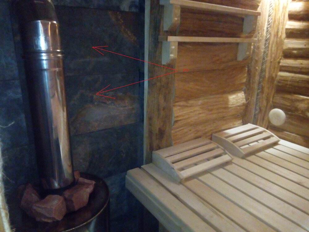

Саша, а чем угол облицевал?
Стою перед выбором,чего то похожего..

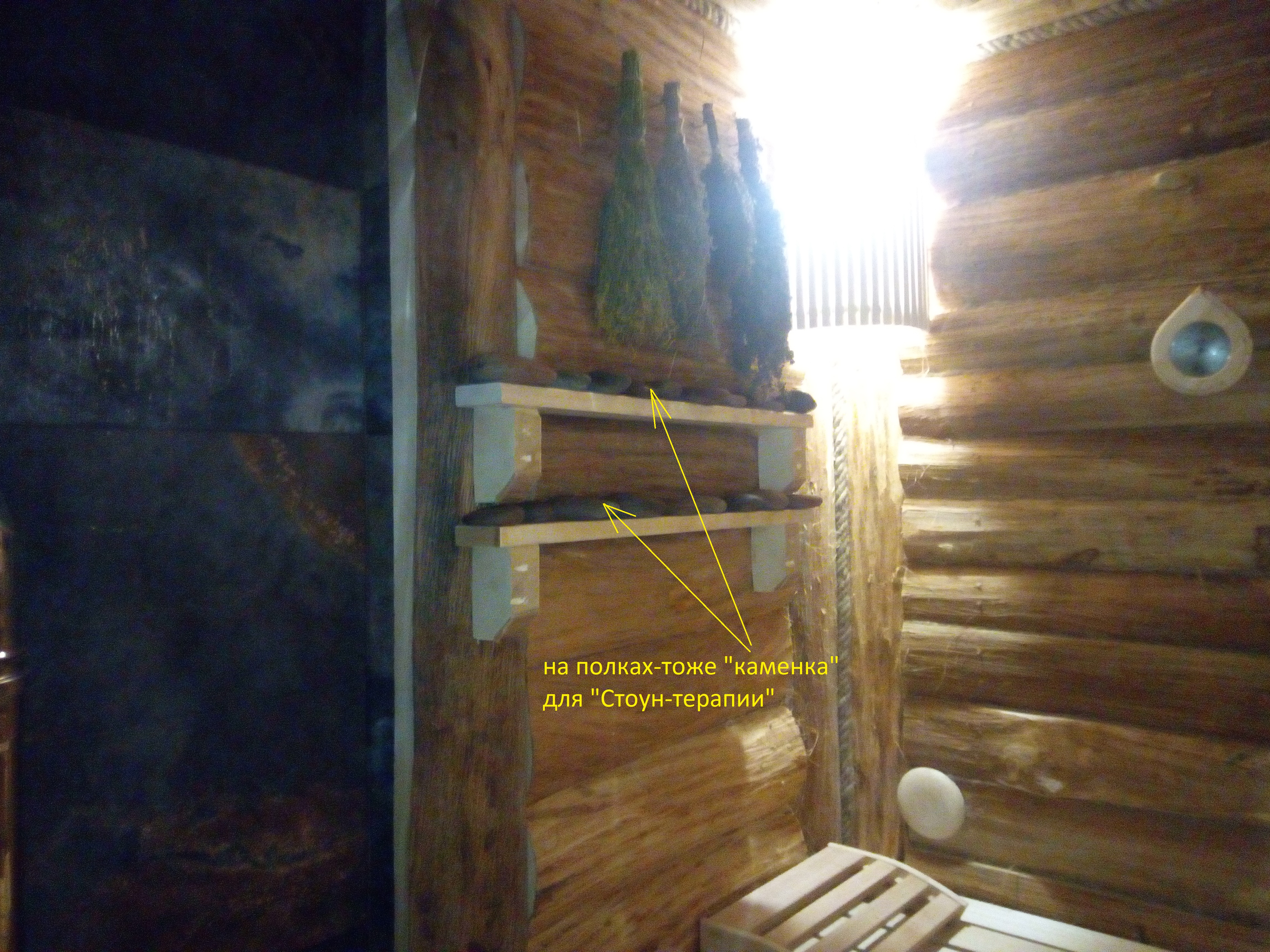

Если, запереть в закрытую каменку,раскалить и полить водой:fool:-то да!-нужно понимать-какой камень,для чего:pardon:(для парогенерации,как по мне,оптимально- нержавка,или фарфор)
Есть еще - "открытые",-"ограждающие",- каменки для "стоун-терапии"(как у Саши на фото)
Как раз -галька,отлично подходит для этих целей.(имхо)
Судя по состоянию гальки "как у Саши на фото" ее и использовали для парообразования. А какя разница поливать гальку водой в закрытой или открытой каменке?

Я не слепой, на фото от Александра галька вся щербатая, из чего делаю вывод, что ее нещадно поливали водой и не спасла открытая каменка. Мое мнение, что гальке на любой каменке не место. В дизайне-самое то.
Вот мнение есть
Галька не идет в банную печь, в любом варианте. Часть гальки, которую мы вынесли, была с явными выщерблинами. С каменки вообще в мелких кусочках и масса песка. То что она стреляет, когда горячая и политая водой, это факт. Можно травмироваться. Во вторых песок, на зубах при парообразовании. Ну и запах может быть с вероятностью 99.99%.
Галька хороша, как на фото у Олега, что то облагородить, в саду и огороде, НО не как на банной печи. Да самый оптимальный вариант, нержа, черный металл, чугун, фарфор, ну и просто камни с магазина, предназначенные для бани. Самый простой розовый кварцит.

Повторю-(имхо)-"каменки",по назначению,в бане бывают:
-парогенерирующие (открытые/закрытые)
-ограждающие (защитные/экранные )
-ограждающие (декоративные/теплоаккумулирующие)
-физиотерапевтические (как у Александра на фото)
Все,эти "приблуды",выполнены с применением каня
Кому,какую сооружать,какой камень применять- дело "хозяйское "!!!(...и это в теме- про баню)

Я пытаюсь объяснить,- зачем камни в моей парной,-почему галька подходит,и как галька не разрушаясь,"живёт и работает" во благо (уже пять лет);)

Собственно, по этому поводу "закусились".У меня закрытая,условно называемая "каменка",(т.к. только металл) и для парогенерации,нет необходимости лить воду на камни,каменка(это скопление камней разного размера) у меня,
1- несёт функцию ограждающего/теплоаккумулирующего экрана;
2-фитокаменка.
Галька и в моей парилке есть, лежит на полках. Я ее кладу на телеса, прогрев камушками по позвоночнику и мышцам. А теплоаккумулятор мне не нужен, у меня на печи теплообменник и в парилке постоянно тепло.
