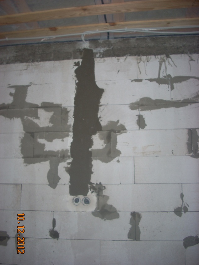

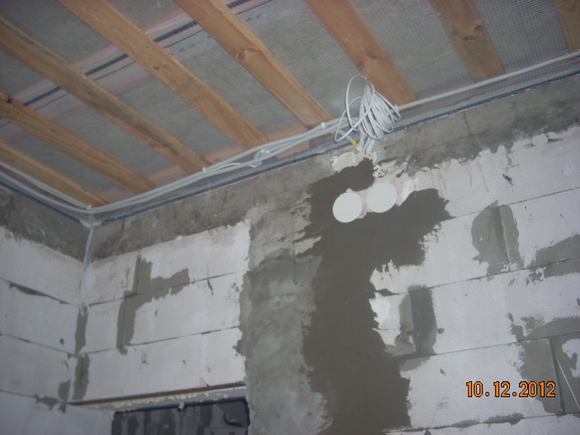

Начал с электрики...
В гараж введено три фазы.Там же будет небольшой щиток и навешанные стабилизаторы Фантом на каждую фазу по 5,5 кВт каждый.
Гараж с домом будет соединяться через подземный пластиковый рукав диаметром 60 мм. Там все провода будут проходить. В доме будет еще один щиток.
Газобетон легко штробится. так что с этим проблем не было.
Все провода брал Одесского завода.Те что крепятся к деревянным перекрытиям проходят в гофре. Знаю, что в этом случае советуют металлическую гофру, но я с этим не заморачивался, взял пластиковую негорючую.

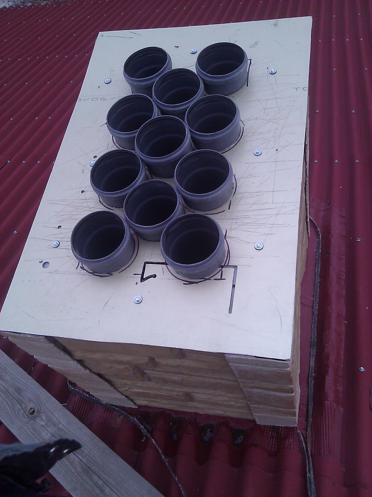

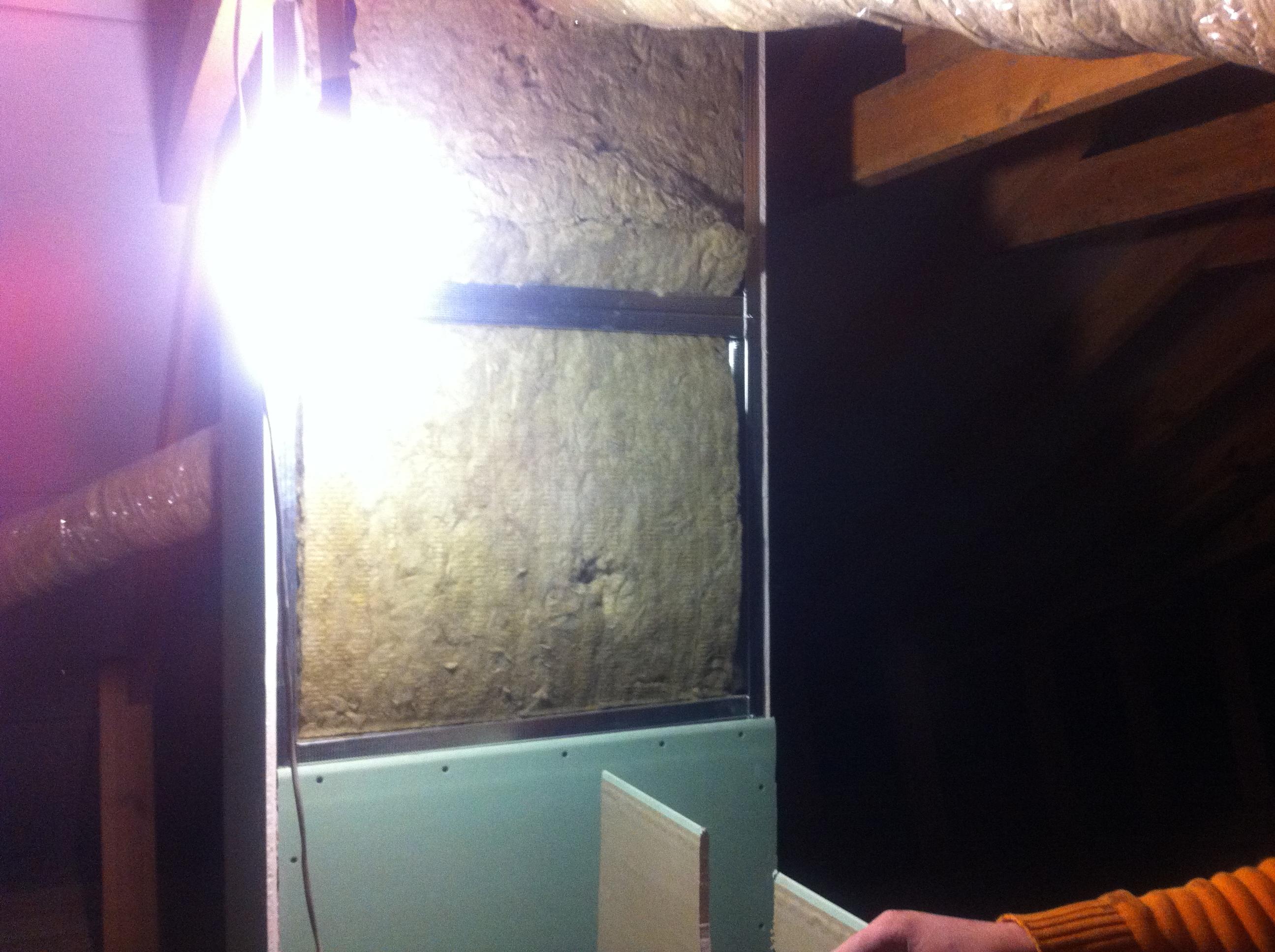

Утеплили все вентканылы на чердаке. Чердак у меня холодный и как похолодало, то потек конденсат в дом по вентканалом. Как только утеплил- все перестало:Yahoo!:
Трубы вытяжек с ванны и с кухни просто обмотали базальтовой ватой 5 см, а сверху скотчем.

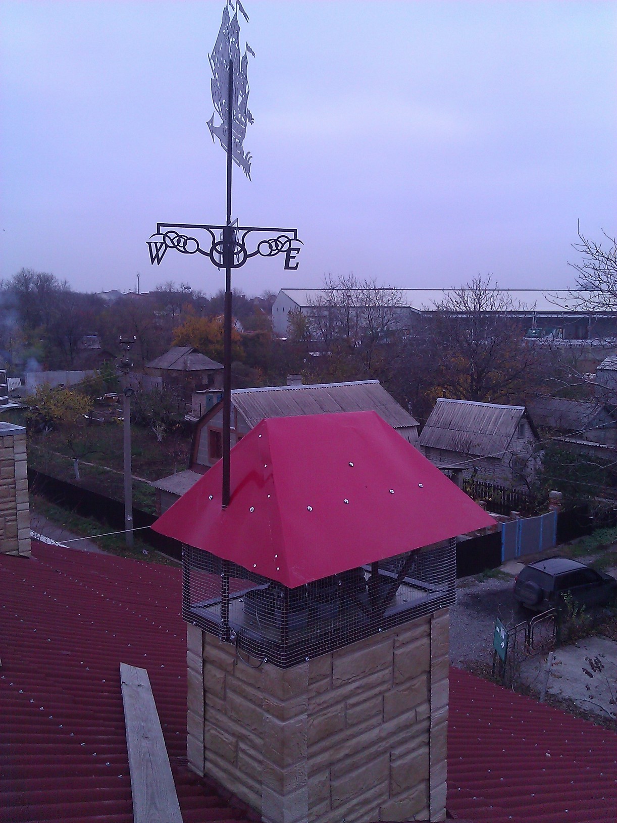

Кирпичную трубу вентканалов так же утеплили этой же ватой и обшили влагостойким гипсокартоном.
Вентканалы в стенах не утеплялись? Просто загильзованы?
Нет , не утеплялись. А вот теперь утеплили :\"\":
Тьху ты, я думал у вас двухэтажный:) А так у вас сразу в холодный чердак уходят каналы
Да, так и есть. Утепление между балок 200 мм базальтовой ваты, и чердак получается холодный.

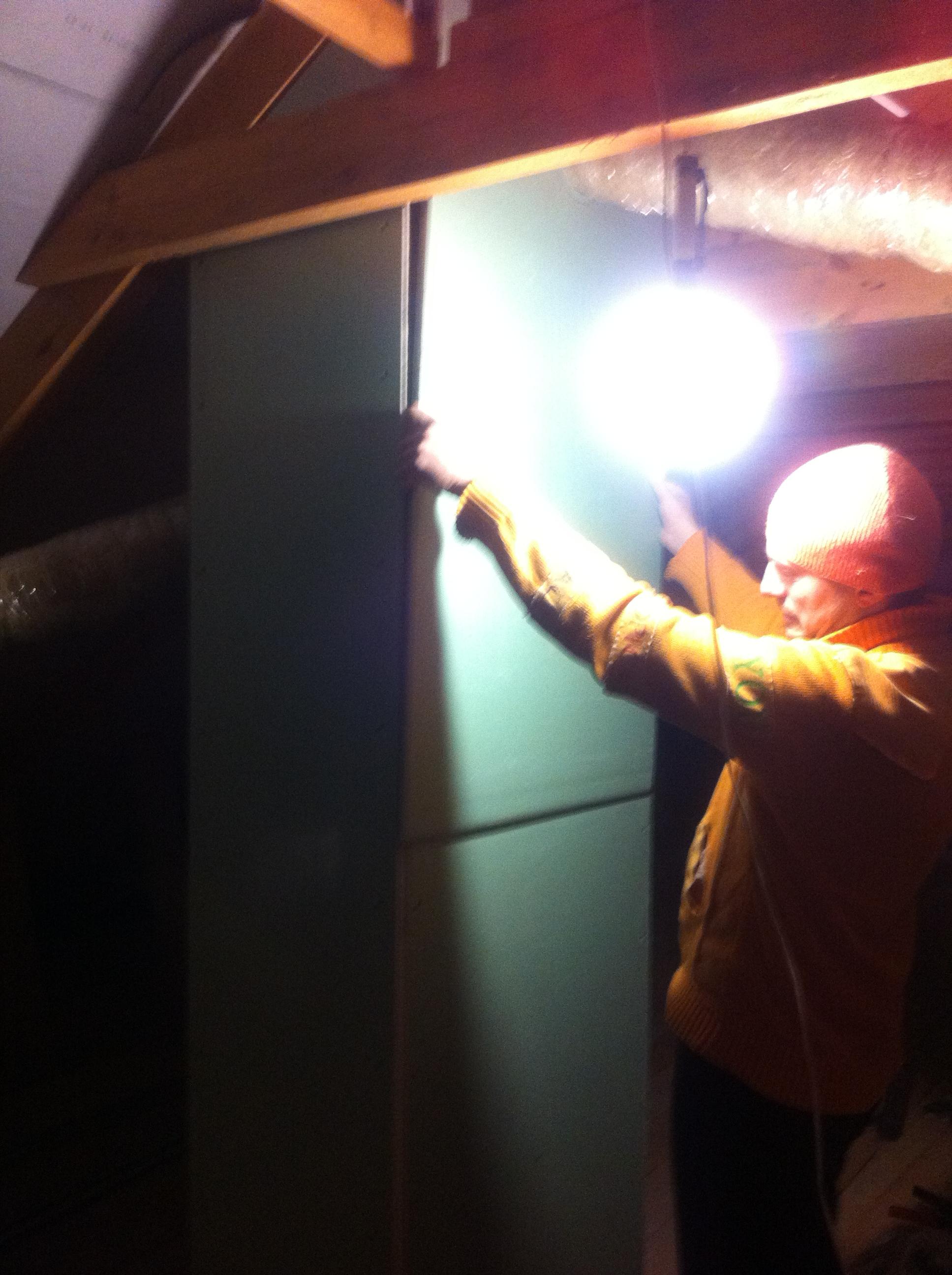

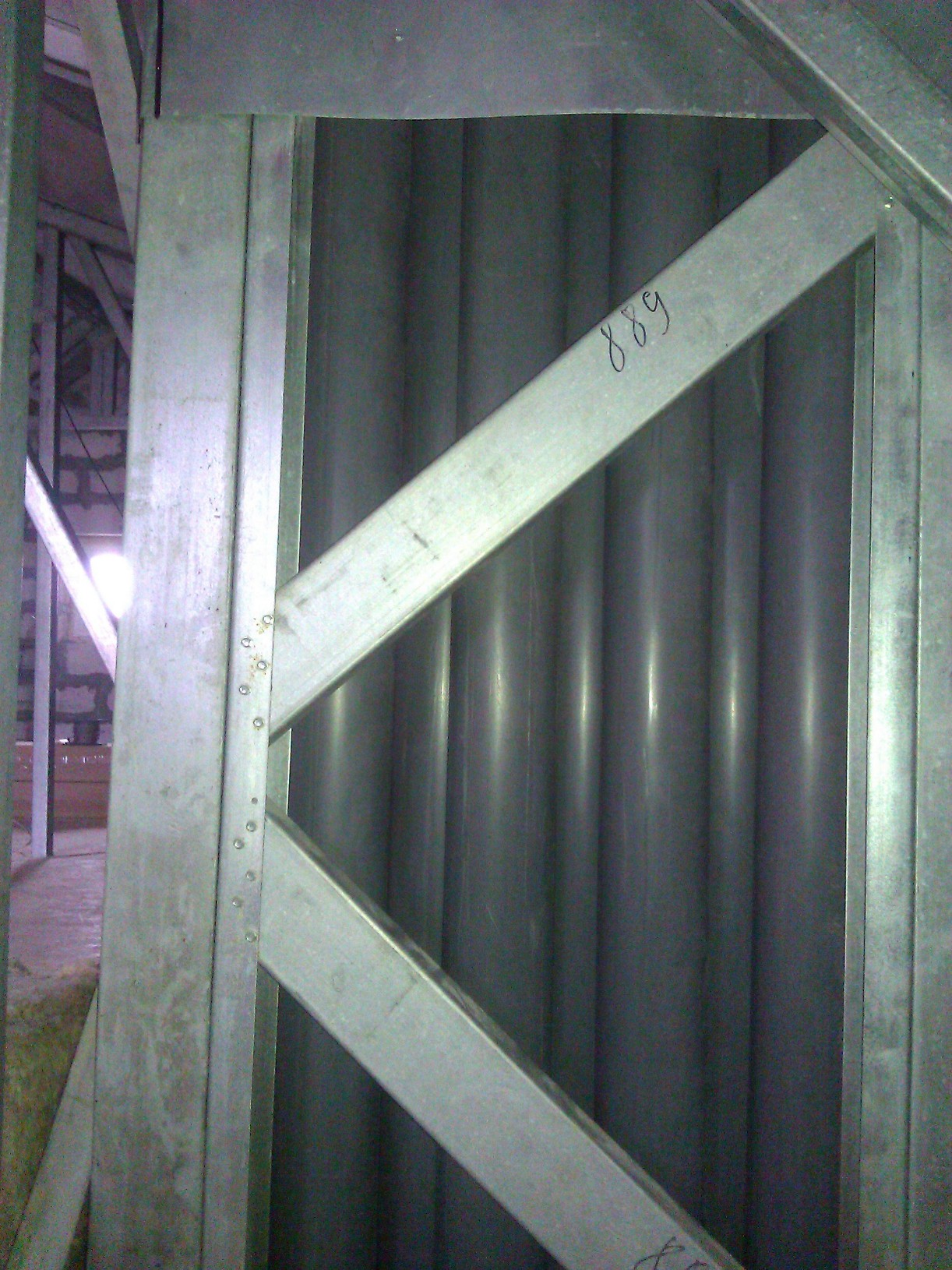

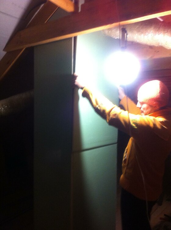

У меня точно так, только двухэтажный. Всего 11 труб, из них одна фановая, 4 поворачивают на втором этаже, 6 идут на первый. Через холодный чердак проходят в коробе из ЛСТК. Еще не утеплил, собираюсь короб забить ватой и зашить жестью.
А те что идут с первого через второй внутри стен как-то утеплялись или это вообще лишнее?
У меня общий стояк по центру дома идет, в нем вообще все - и вентиляция и водопровод и канализация - все идет в общем коробе из профиля сквозняком через санузлы обоих этажей. В санузлах будет зашито гипсокартоном. На чердаке - жестью, там для гипса сыровато.

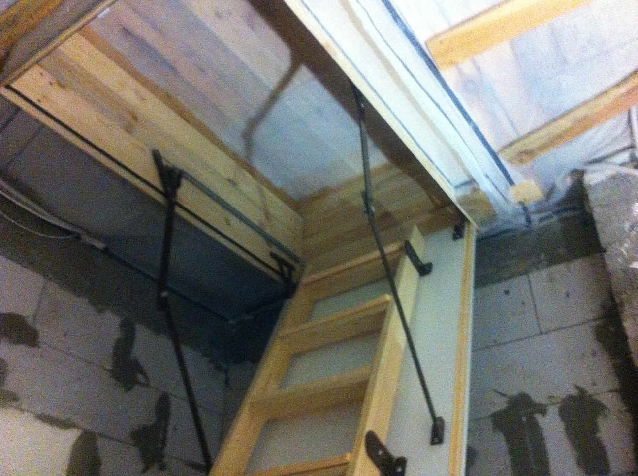

У знакомых селано так: снизу люк с лесенкой, сверху еще один откидной люк с "одеялом" утеплителя.
И себе так сделал...:\"\":
