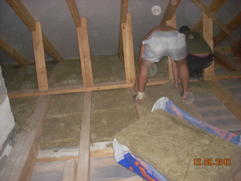

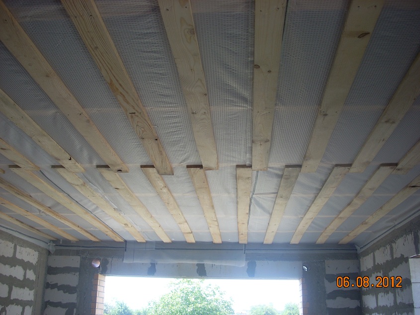

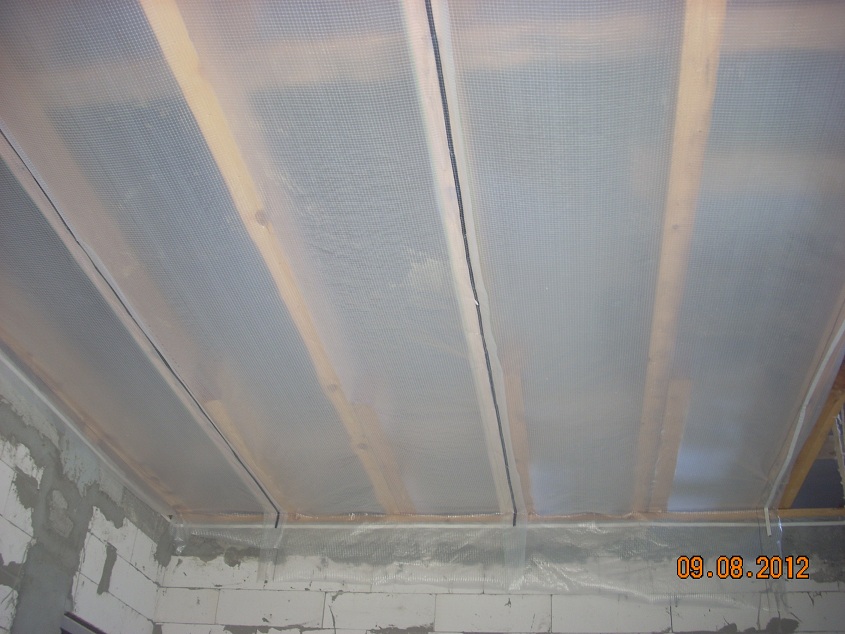

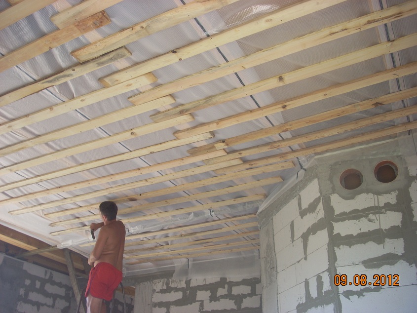

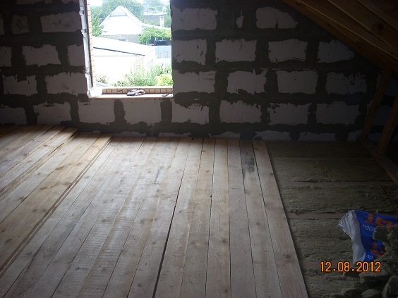

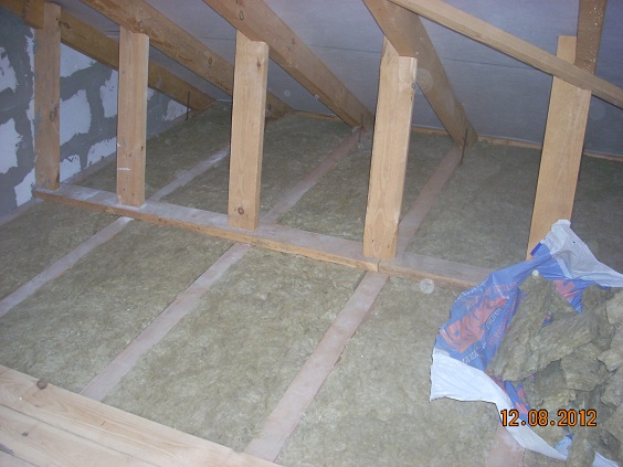

За время отсутствия хозяина, сделали крышу на гараже. Теперь крепим пароизоляционную пленку к балкам и проклеиваем стыки и края к газобетону лентой К2. Лента классная, даже к газоблоку клеится мертво.:)прибили доски снизу , что бы держалась вата. Уложили вату между балок 150 мм и сверху бьем доски чернового пола с расстоянием между досок 1 см для вентиляции ваты.
Гараж будет не отапливаемый, но все равно решил утеплить перекрытие.
Так же продолжаем набивать паробарьер в доме, по той же схеме как и в гараже. Правда тут уже будет 200 мм утеплителя.

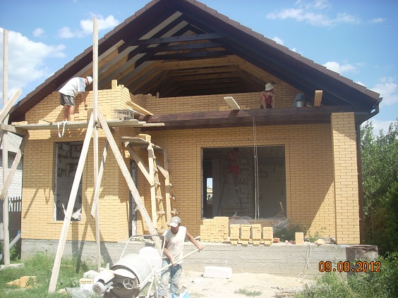

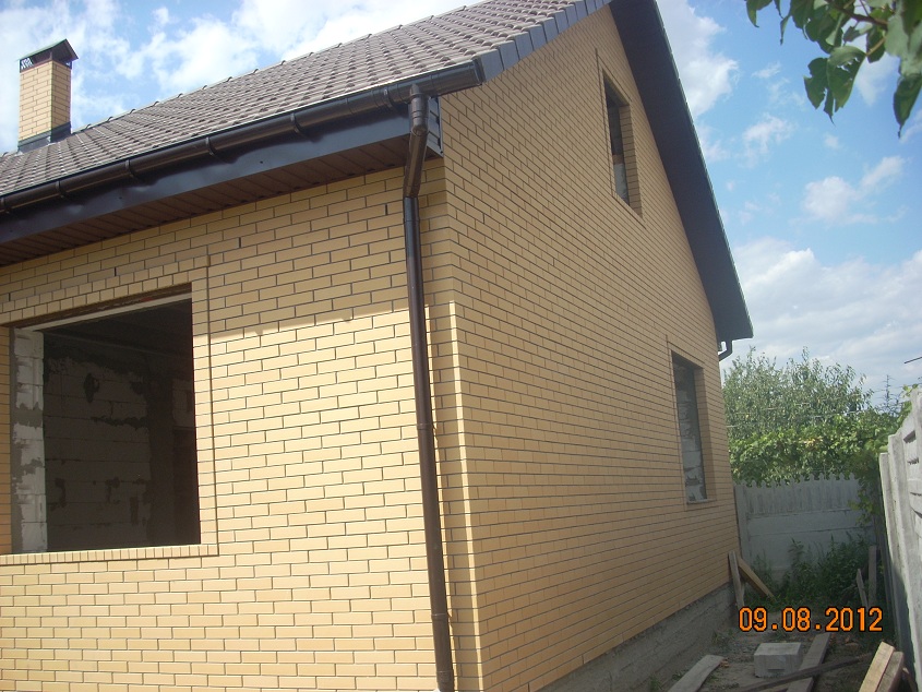

Действительно, коробка закончена и пора делать какие то подсчеты стоимости м2. Конкретно сколько стоит крыша - не могу. Делалось все по этапам и записывалось так же. Поэтому трудно что либо посчитать. Но окончательная сумма есть.
Могу сказать по стоимости работ. Крыша 120 гр м2. Кладка клинкера 100-110 гр м2. Фронтоны по 150 гр. Подшивка крыши 80 гр метр, водосточка по 40 гр метр. Газобетон кладка по 55 гр м2.
Армопояса по 80 гр метр погонный. Это то что в памяти.
Итак..... Дом 15х8.6 , + гараж 10х4.5. И пару метров лицевого забора с колоннами под ворота.Газобетон УДК, кирпич Евротон клинкер. Крыша-Браас ЦПЧ. Подшивка металл.
Коробки с крышей ,подшивка, водосточка, утепленные перекрытия и окна. Заведена вода и канализация уже в дом. + Все проекты и согласования.
Итого 430 у.е м2. Это если считать наружные размеры дома и гаража. Если по внутренней площади, то цифра будет не такая красивая. :)
Вот такие вот цифры:beer:
