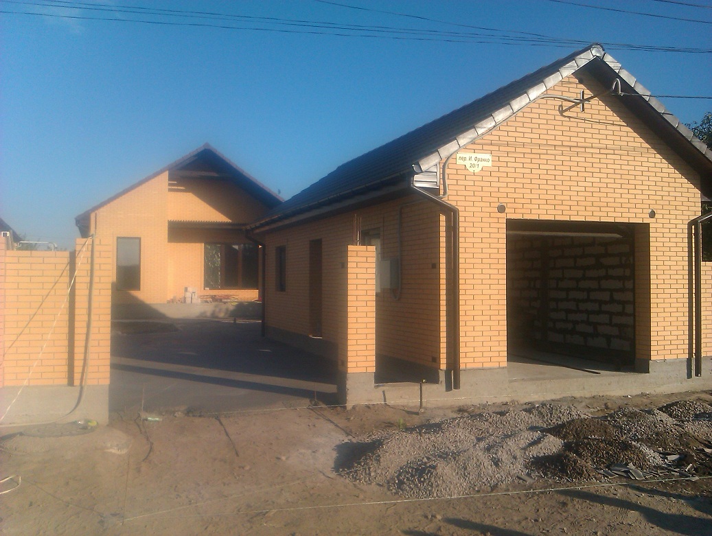

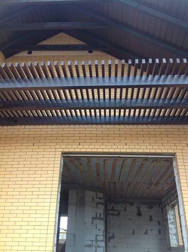

Сделали наконец то перголу. Вроде нормально получилось:good:
Толку с нее особо не будет, только как элемент декора:D
Смотрится очень хорошо! Если есть возможность, то почему не сделать, чтобы было красиво. Не все определяется только полезностью и практичностью. Хочется, чтобы и глаз радовало. Вообще, Ваш домик смотрится очень аккуратным, повезло Вам со строителями. Особенно, если учитывать (судя по Вашим комментариям), что не всегда есть возможность присутствовать на стройке, чтобы проследить за процессом.

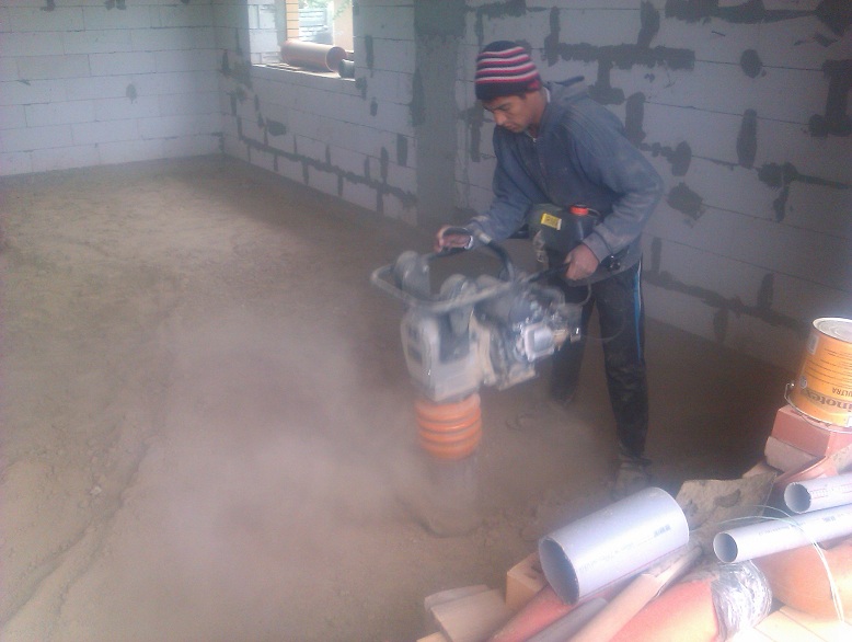

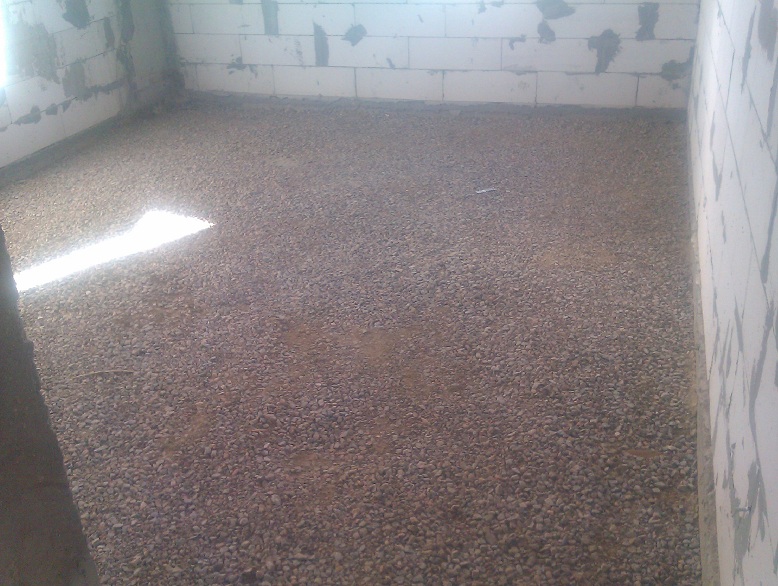

Занялся полами. Хотя глина и была насыпана еще перед новым годом и хорошо осела , все равно утрамбовали ее , просыпали щебнем и песком и загладили ручной трамбовкой.В тех комнатах где не будет теплых полов уложили пенопласт экструдированный 5 см с замками. Стыки проклеил скотчем.Заливаем бетоном 7 см с фиброй базальтовой, без армировки. Под теплый пол заливаем 5 см черновую стяжку.
Отлично все делаете.
Чуть еще внимания на стык стяжки и улицы (утепление снаружи фундамента должно быть, несмотря на "отбивку" ЭППС от внутр. стяжки).

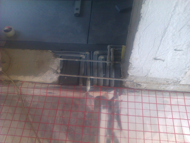

Пока утепляемся изнутри. Знаю что утепляют и цоколь и отмостку. Посмотрим... Пока уложил 5 см XPS там где не будет теплых полов, стяжку от цоколя отделил 2 см XPS. Там где теплые полы залили черновую стяжку, тут будет 3 см пенопласта под трубами. Начали сегодня разводку отопления и повесили радиаторы, правда потом их сняли , пока дом открыт. И начали сегодня ставить окна . В гараже уже поставили. Так же сегодня проводили электричество. З фазы 14 кВт выделили. Поставили автомат на 25 ампер отсечной, это даже чуть больше получается, 15 кВт. Все смонтировали, так же и заземление. Осталось подключить на столбе. Больше всего доставило мороки это проводка/ укладка пластиковой гибкой трубы 63 мм под землей и соединением гаража и дома. Так как все подводится к гаражу , и что бы не пускать провода по воздуху( а их будет не мало) соединяем дом и гараж этой пластиковой трубой, в которой можно будет всегда протянуть добавочный кабель.

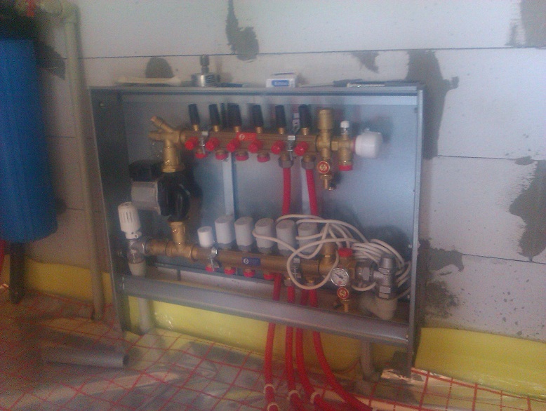

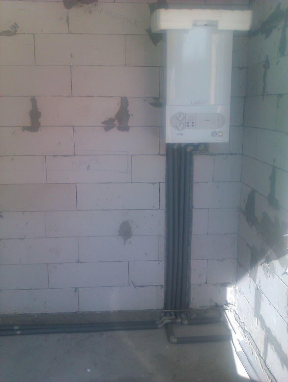

Практически закончили с отоплением-водой и канализацией. Завтра будут опрессовывать систему. Газ тоже подвели. Осталась только врезка. Котел Вайлант 24 кВт , сейчас таким пользуюсь, такой и ставлю, так как проблем с ним не было и работает бесшумно.:good:

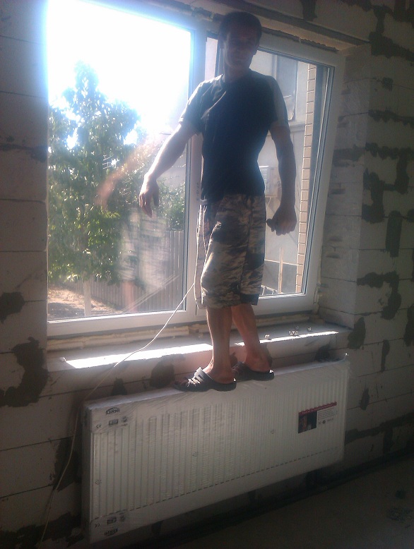

Радиатор Керми закреплен четырмя дюбелями к газобетону Д 400.
Монтажник ( не самый тяжелый :D:D) спокойно стоит на нем. Все держится без проблем. Монтажники делились своим опытом, что с ГБ нет проблем с креплением, а с ракушкой -лотерея, как какая попадется , бывает пустотелая, и тогда проблемы с креплением.:fool:

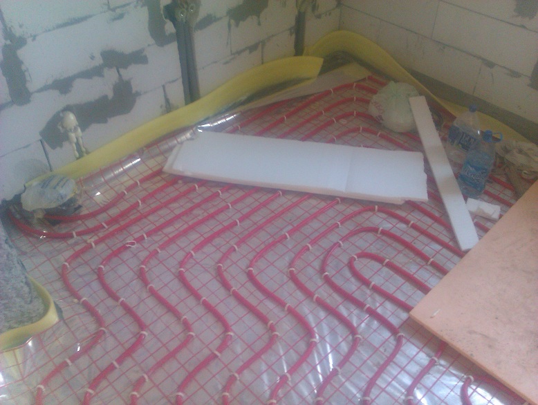

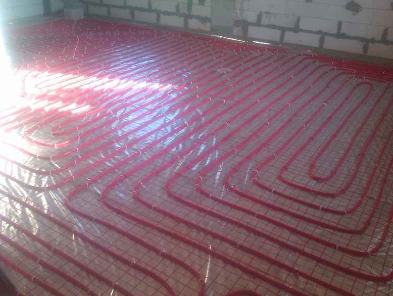

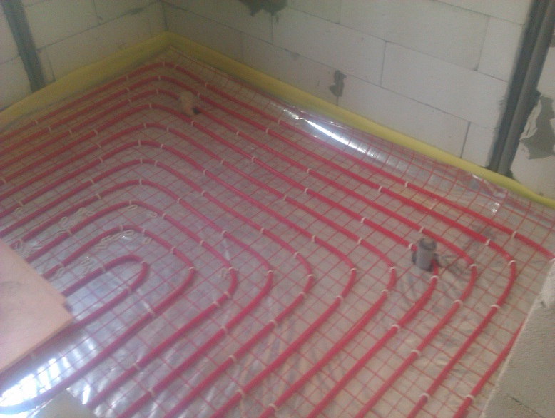

Сделано красиво, но звените за вопрос, но зачем под мебелью теплый пол?
если не секрет подскажите во что встали ваши тёплые полы за один квадрат матерьялы отдельно - работа отдельно! спасибо !!! можно в личку
Так а под мебелью их и не будет. Посмотрите последнее фото, там где кусок газоблока лежит, там отступили от стены, где будет кухня стоять. Ну а под диваном будет теплый пол, тут ничего не поделать. Диван будет на ножках:\"\":
Добавлено через 2 минуты
С материалом сложнее, трудно сказать, а по работе 50-55 гривен за метр квадратный.
Позвольте, один маленький вопрос. У Вас теплый пол под унитазом, а как его потом крепить? Или будет инсталляция?
Не, инсталяции не будет. Я тоже интересовался у сантехников по этому поводу, они говорят что унитаз без сверления садится на герметик.
