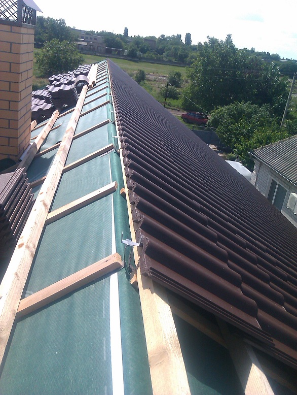

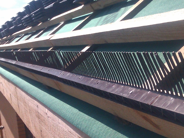

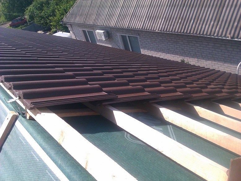

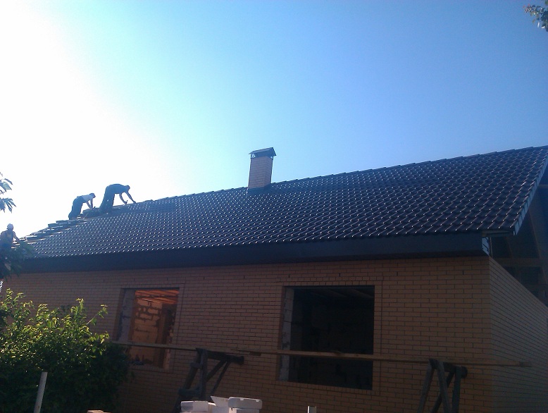

Приехал долгожданный металл на подшивку. Сделали подшивку и начали укладку черепицы. :)

Не знаю :(, крышники сами заказывали, говорят со Львова, а там кто его знает. Но приехал уже порезаным по всем размерам... Правда один лист в пачке погнут:o

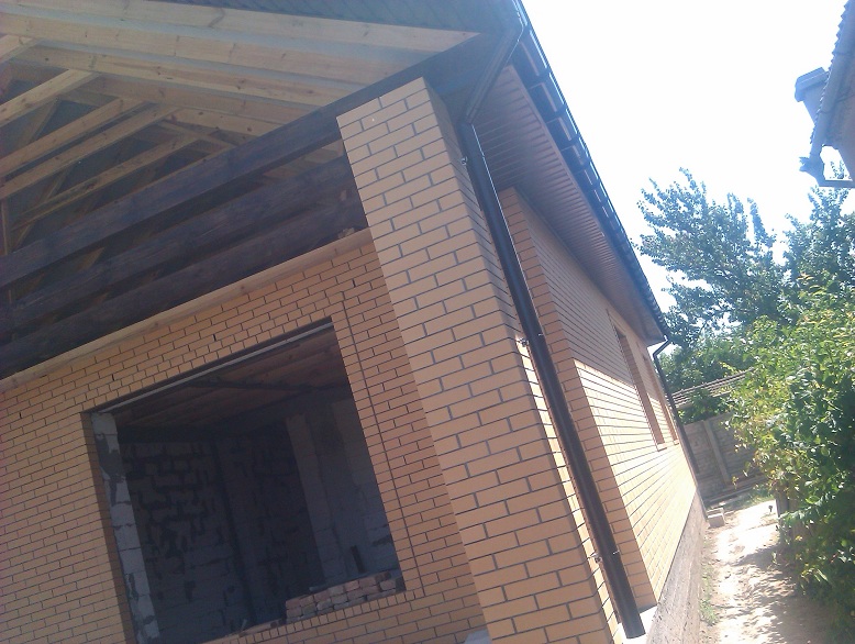

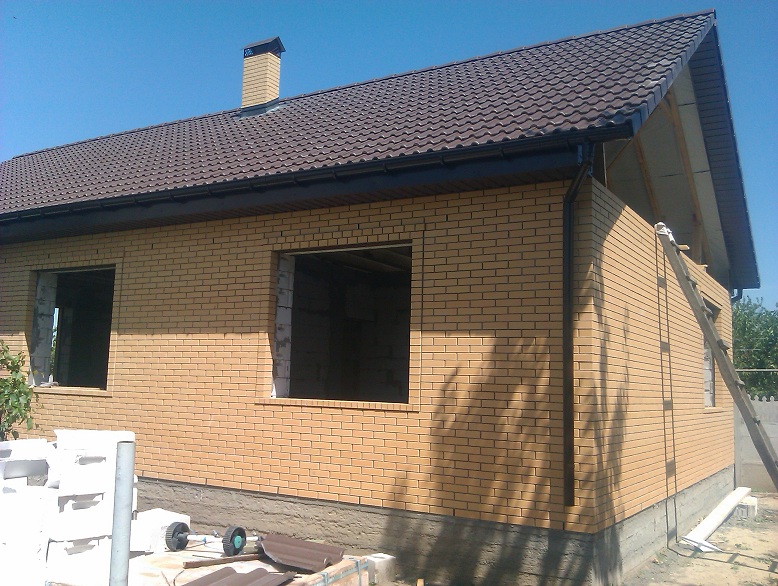

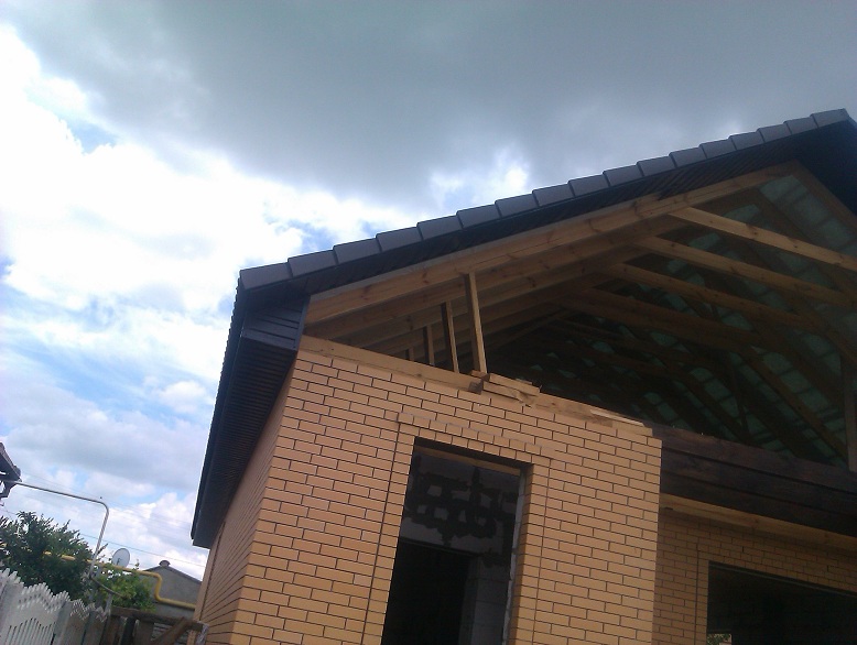

Закончили наконец то с крышей!!!!:\"\":
Сделали подшивку металлом и установили водостоки....
Смотрится Braas шикарно;)
Получилась крыша 182 м2 .
По чем укладывали металлочерепицу?
Прикольный вопрос от "Эксперт..."... Вообще то речь шла о Цементно-песчеанной черепице Браз если Вы заметили :)

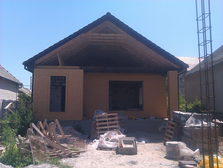

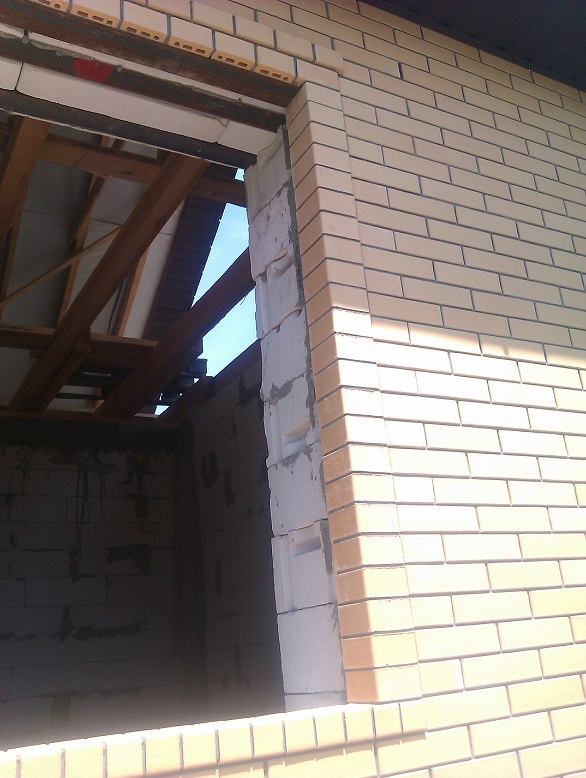

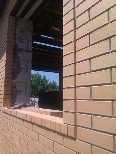

cheser1, прошу прощения за вторжения. Не могу рассмотреть оконно-дверные проемы. Там есть четверти?
Ну да, так и есть ЦПЧ Браас. За укладку отдельно не платил, оплата полностью за крышу, 1м2- 120-130 гривен. Водостоки и подшивка- сюда не входит. Правда за дымоход доплатил 250 гривен, помучались они там немного:D
Вот фото проемов..:D

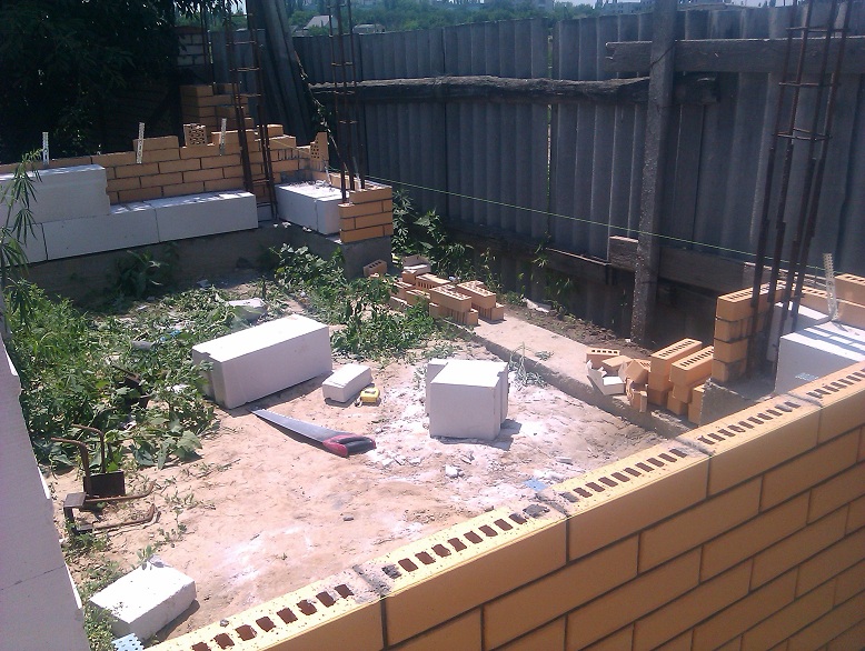

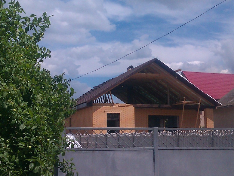

Начали строить гараж:) Все тоже самое, только поменьше. Правда уже без вентзазора делаем, так как не жилое помещение будет.:D

Только спросить хотела - не Браас случайно?)))
У нас точно такая же. Действительно очень красиво смотрится)))

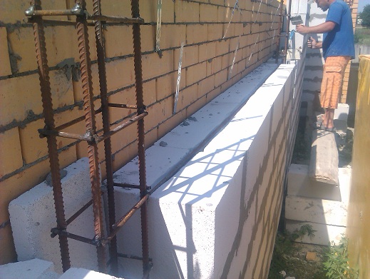

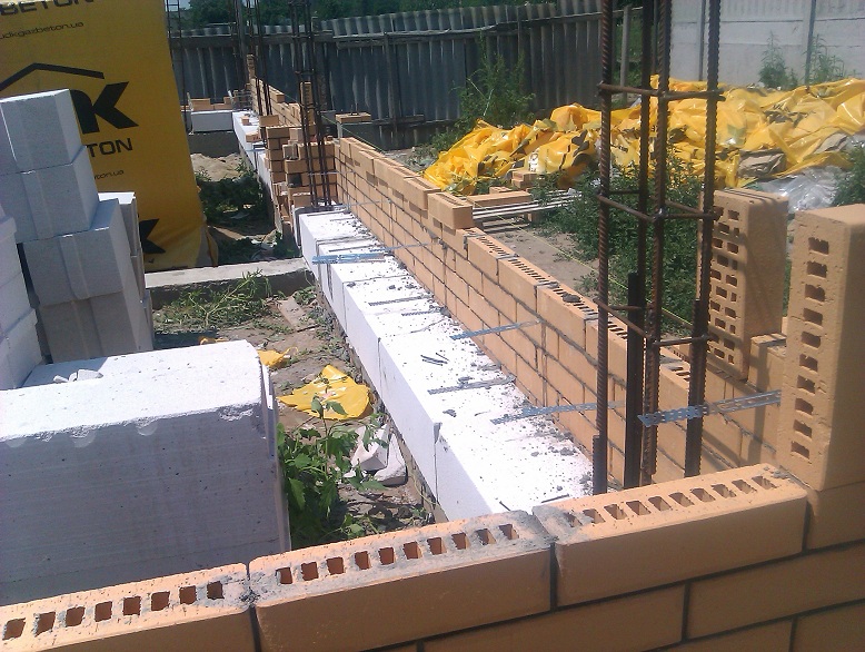

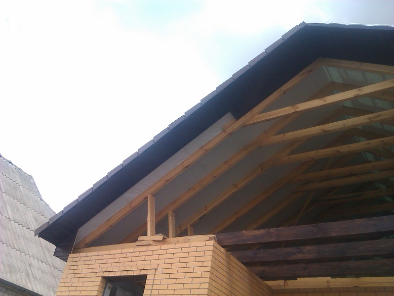

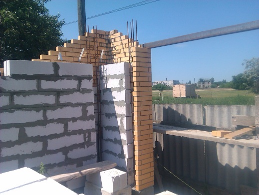

Заканчиваем с гаражом. Армировал одной ниткой 8-й арматуры, каждый 4-й ряд газоблока. На фото хорошо видны пешки для связи кирпичной кладки с газобетоном. Ждем заливки колон и армопояса.:D
