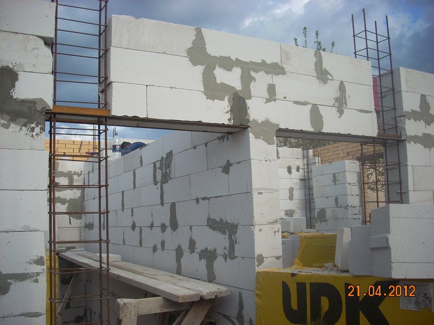

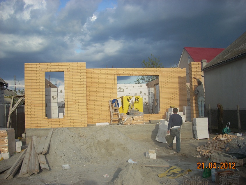

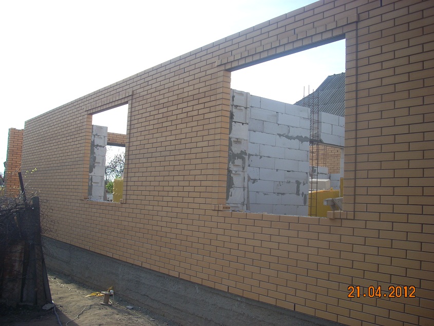

Евроизол использовать на горизонтальную гидроизоляцию(без огневых работ).Ладно уже проехали,это не смертельно.Но вот что мне как инженеру тех.надзора интересно,так это способ армирования.Я не язвю,просто впервый раз такое вижу,дайте ссылочки или коментарии как планируете армировать дальше.Вообще армируют углы кладочной сеткой и каждый 3-4 ряд вытянутой проволкой(4 мм).И еще.Чисто с эстетики красивее на фасаде цоколь и углы было выложить из кирпича темного оттенка.Ждем продолжения..Да,и по фото видно что вертикальные стержни арматуры на колонах не проварены как следует на стыках(длинна шва=8 диаметрам арматуры)
Спасибо за внимание к моей теме.;)
Я вас просил дать ссылку на этот Евроизол, гугл приводит меня на сайты евроизола, а какую конкретно гидроизоляцию вы имеете ввиду-не пойму, если рулонную, то готов поспорить, мне она не подходит:(

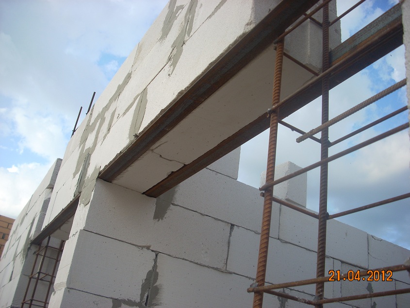

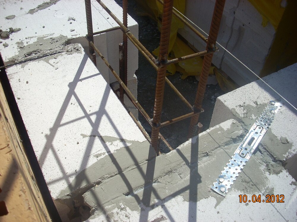

Теперь по армировке, не пойму что странного Вы увидели..:fool:

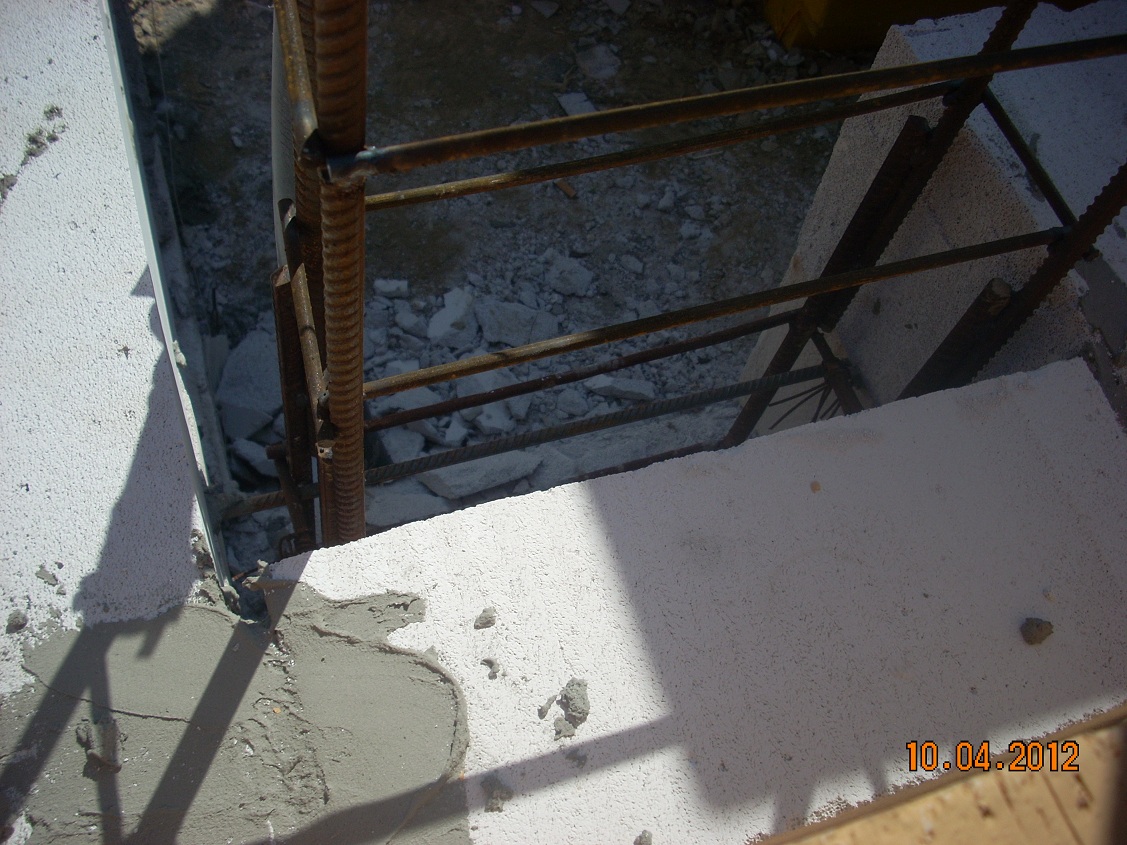

Арматура укладывается на раствор либо в лотковые блоки, либо в специальные штрабы, вырезанные в обычных блоках. Арматура укладывается таким образом, чтобы она не полностью покрывалась раствором, и не выступала над поверхностью газобетона. Штрабы можно вырезать с помощью ручного, или же механического инструмента. Так как газобетон легко обрабатывается, вырезание штраб не доставляет особых хлопот. Чтобы избежать отколов на гранях блоков, штрабы рекомендуется вырезать на расстоянии не менее 60 мм от граней блока.
Так я и сделал, единственное , что одна нитка чуть сдвинута из-за базальтовых связей.
В углах можно было согнуть арматуру под 90 градусов, но мы сделали внахлест и связали проволокой.
Буду армировать каждый 4-й ряд и под окнами.
По цвету кирпича на углах- на вкус и цвет..... Мне нравится так.

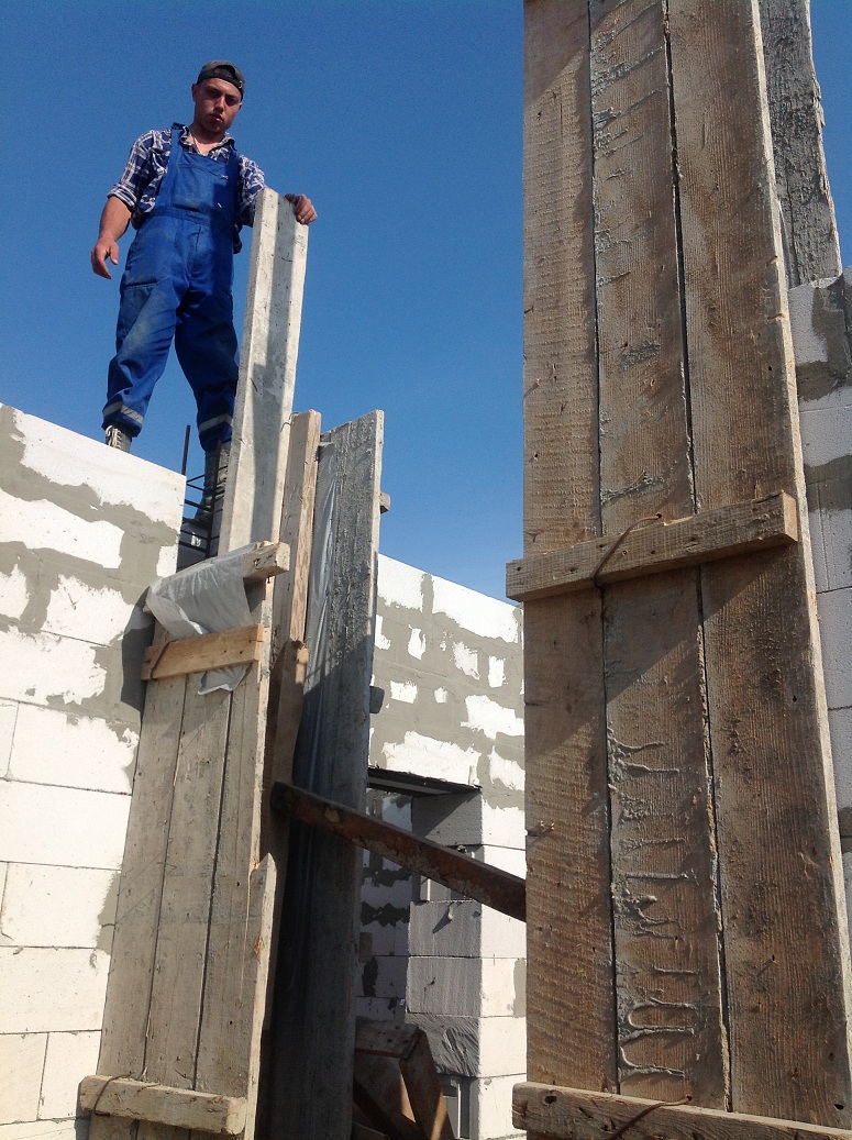

То что колонны не проварены, вы наверное не внимательно читали мой последний пост.
Привезли и установили колонны , пока прихватили сваркой и пустился дождь
Дождь закончился, Заварили как надо:good:
Я вообще не вижу смысла армировать по все длинне периметра здания арматурой.Клеевое соединение надежное.Фундамент у Вас хороший.Надо только завязать стены с колонами до их бетонирования.Единственное на что обратите внимание,так это на армирование колонн,хомуты на колоннах так никто не делает.Хомут гнут цельный.в него засовывают рабочую арматуру и вяжут проволкой.
И еще как у Вас с разрешающими док-ми на строит-во.Декларацию или повідомлення оформили?Почему спрашиваю,сейчас очень высокие штрафы за самостой и всякие другие нарушения,можно крупно влететь.Желаю удачи.Будем следить за Вашей стройкой
Я живу в сейсмо зоне, да и производители газобетона рекомендуют, арматура распределяет нагрузку, газобетон все таки хрупкий материал.Под окнами обязательно надо армировать.Посмотрю, может выше действительно один ряд армировки пропущу:D.

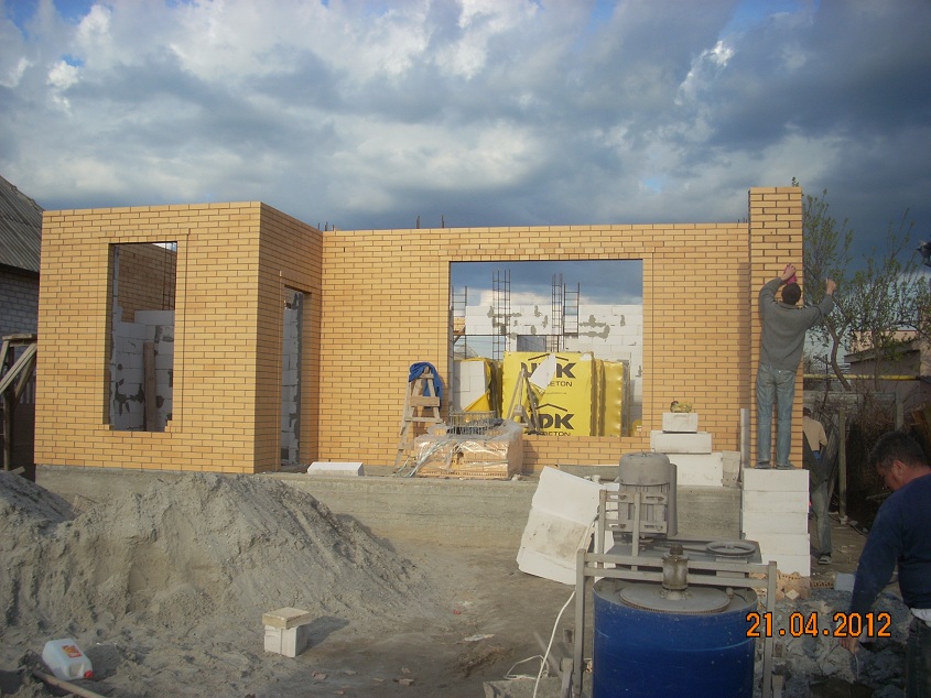

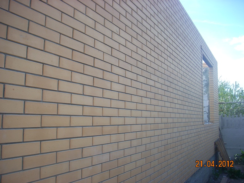

Потихоньку движемся вперед. Не так быстро как хотелось бы.... но все равно хорошо, учитывая сложность кладки с вентзазором, базальтовыми связями и колоннами.
У меня вопрос, может кто то со спецов заглядывает в мою тему, не будут ли холодными бетонные колонны внутри помещения??? Будет всего 18-20 см газобетона и остальное бетон. Сразу говорю, пенопласт всунуть вряд ли получится.

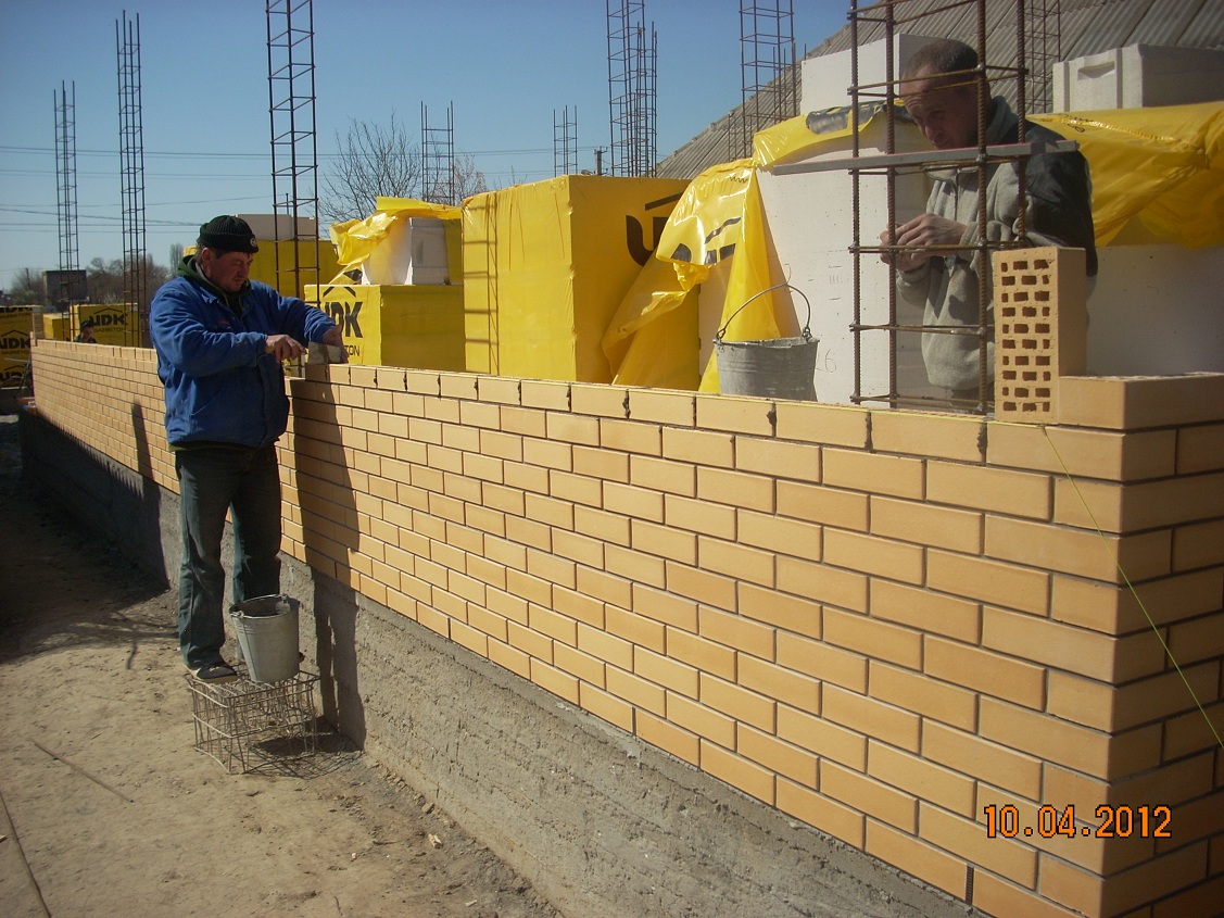

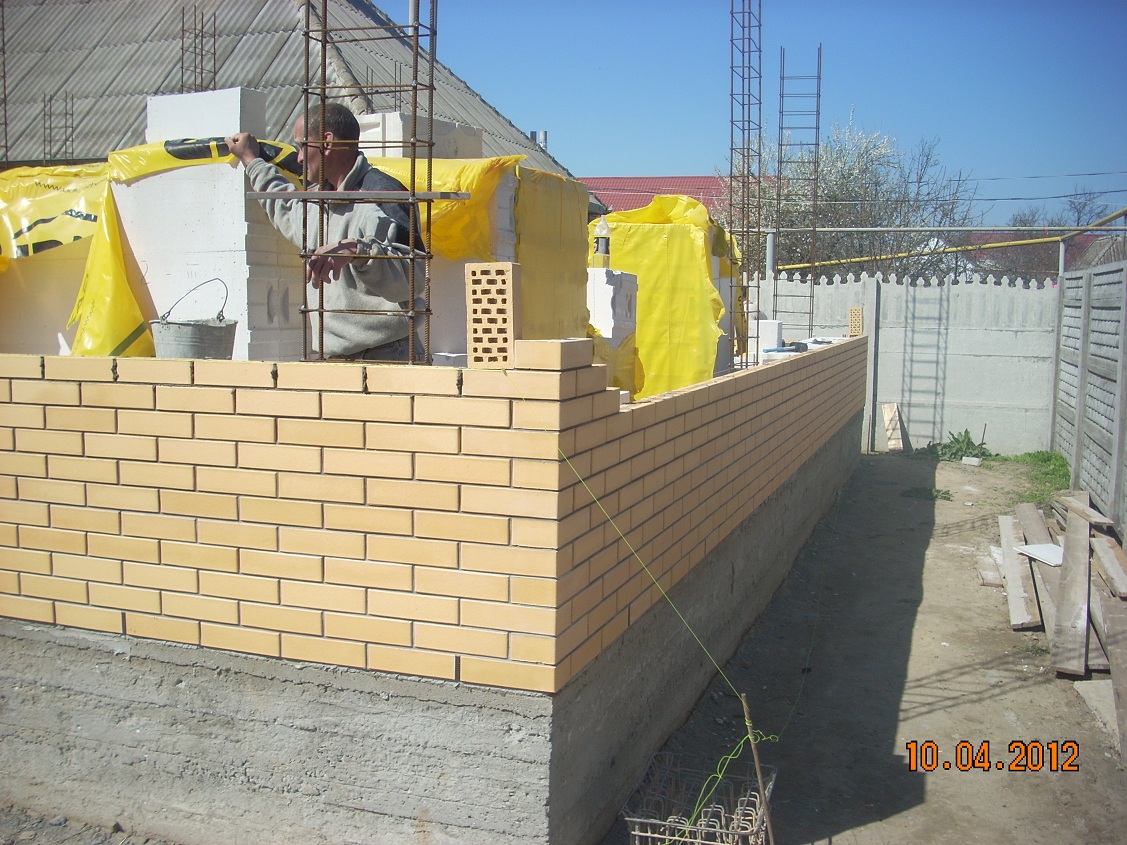

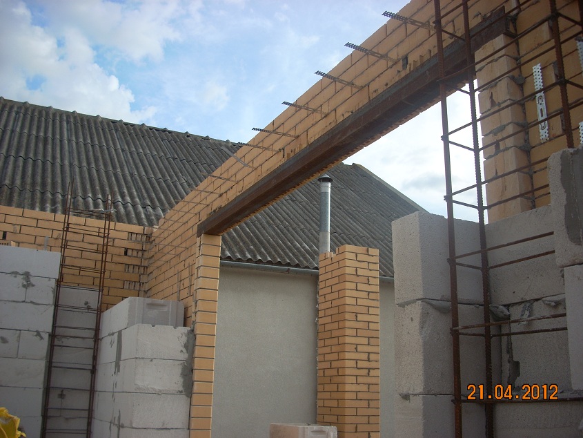

Если есть разрешение ГАСКа-это гуд.По поводу колон,не парьтесь,не вижу смысла утеплять в конкретно Вашем случае.Вот чего не вижу,так это армирование кладки из облицовочного кирпича(прут проволки диам 4 мм каждый 5 ряд по -моему).Дом то будет двух этажный,а стена в пол кирпича высотой около 6 м(хоть и самонесущая) без армировки не есть гуд.
Не, дом одноэтажный.Базальтовые связи 4 мм каждые 3 ряда кирпича и через кирпич.:beer:

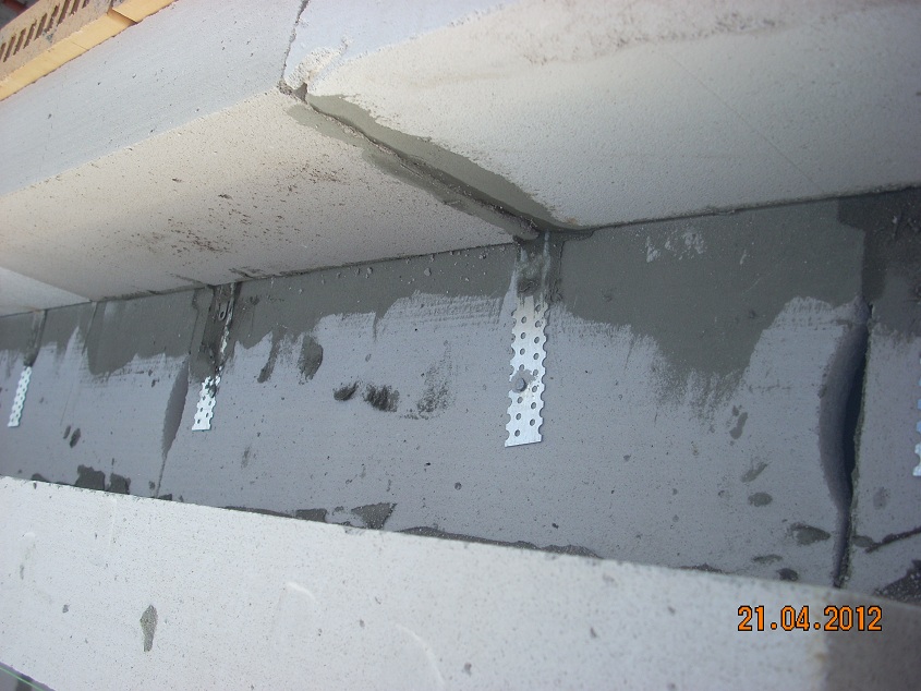

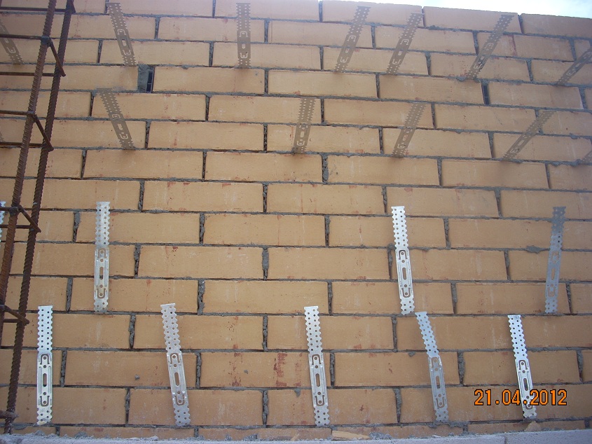

Базальтовые связи или анкера, это просто арматура с базальтовых волокн, которые не подвержены коррозии и с низкой теплопроводностью.
Мне что то не особо они понравились, в газобетоне держаться плохо, если забивать...
Попробовал использовать гипсокартонные пешки оцинкованные, горааааздо надежнее, да простят меня любители мостиков холода, вернее НЕ любители. Хочется спать спокойно:Yahoo!:

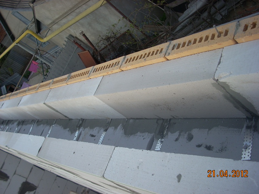

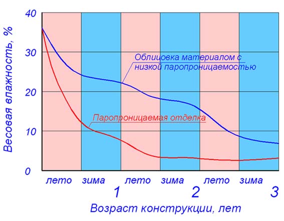

Хотел бы напомнить еще один ньюанс... смотрю возникает все больше мнений, что вентзазор не нужен между кирпичем и газоблоком..
так вот, газобетон выходит с автоклава примерно с 25-30% влажности, с него вода течет. И только после пару лет только опускается до 5%.
То есть, если не будет вент.зазора газобетон у вас останется мокрым, а что такое мокрый утеплитель, думаю объяснять не нужно...:Yahoo!:

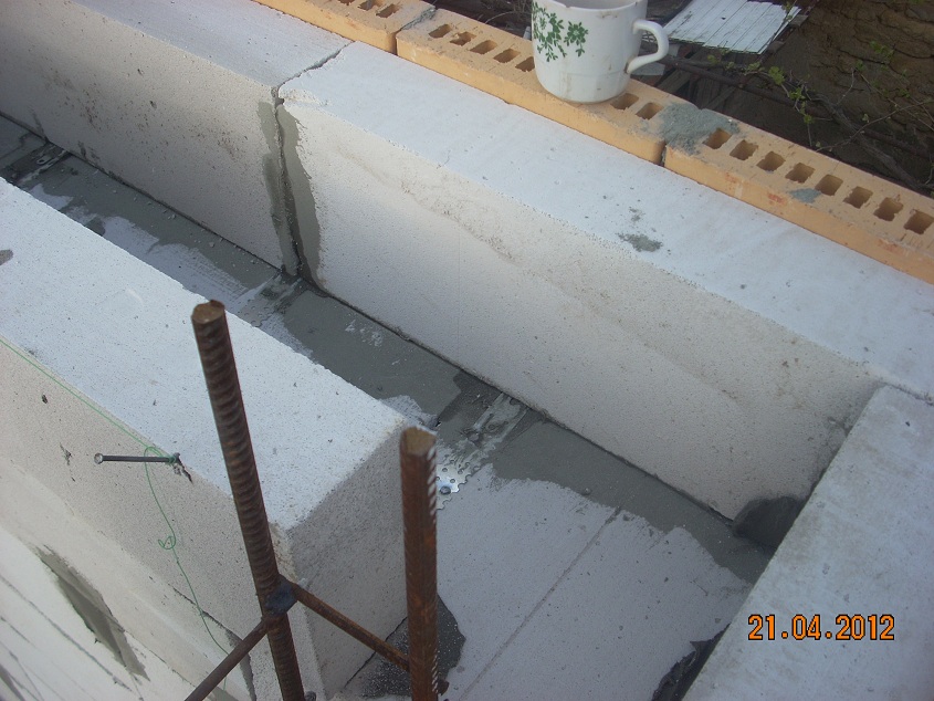

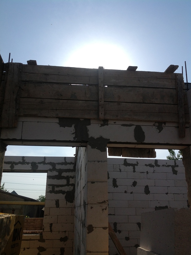

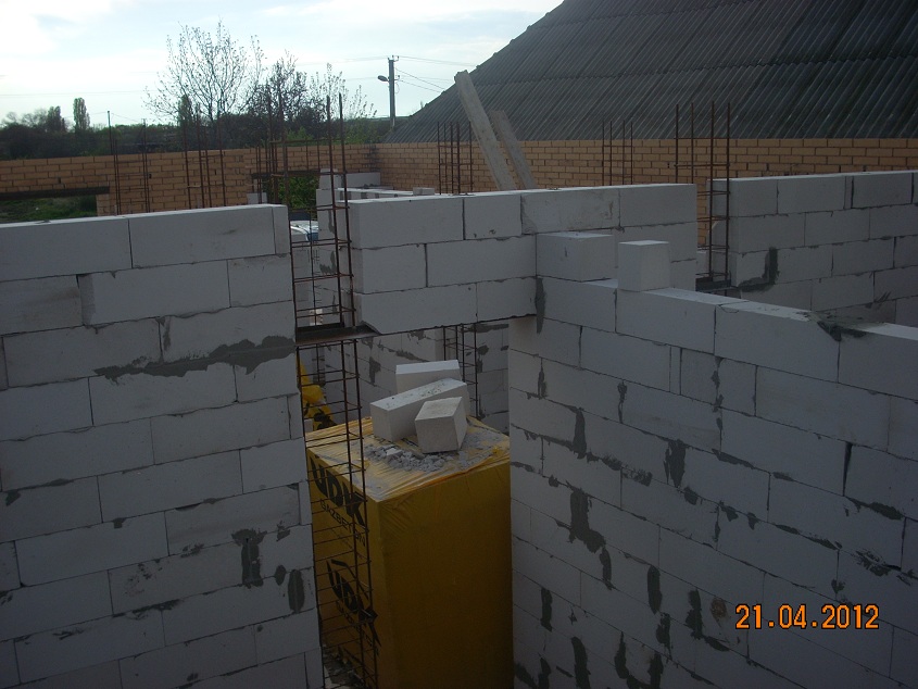

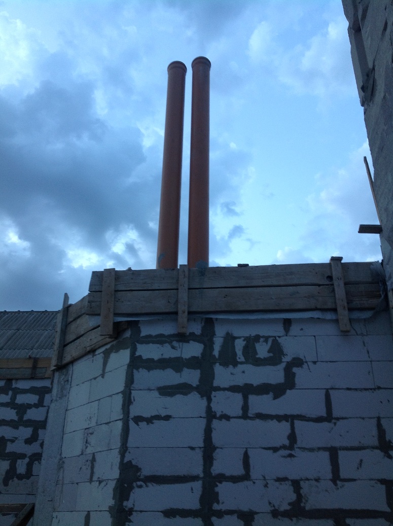

Несколько дней отсутствия и уже подобрались к армопоясу.
Делаем лоток с 2-х блоков 100-го газобетона, закрываем вентзазор и
получается место под арматуру. Армопояс будет 200 х 200.
Вот как все выглядит сейчас...

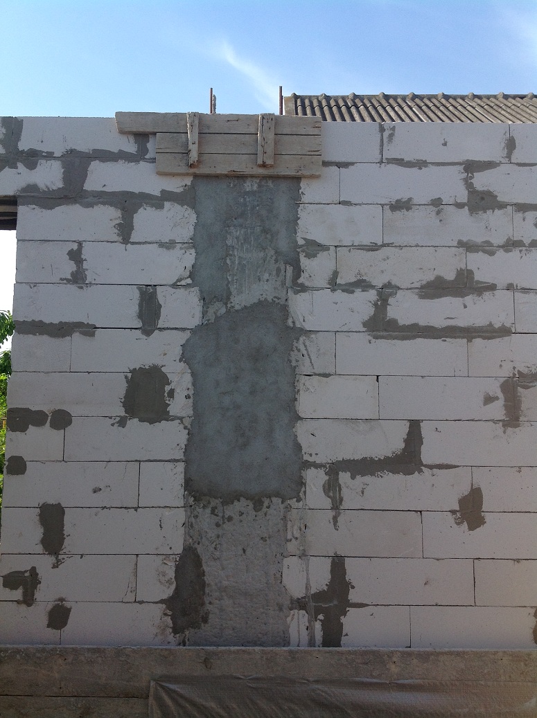

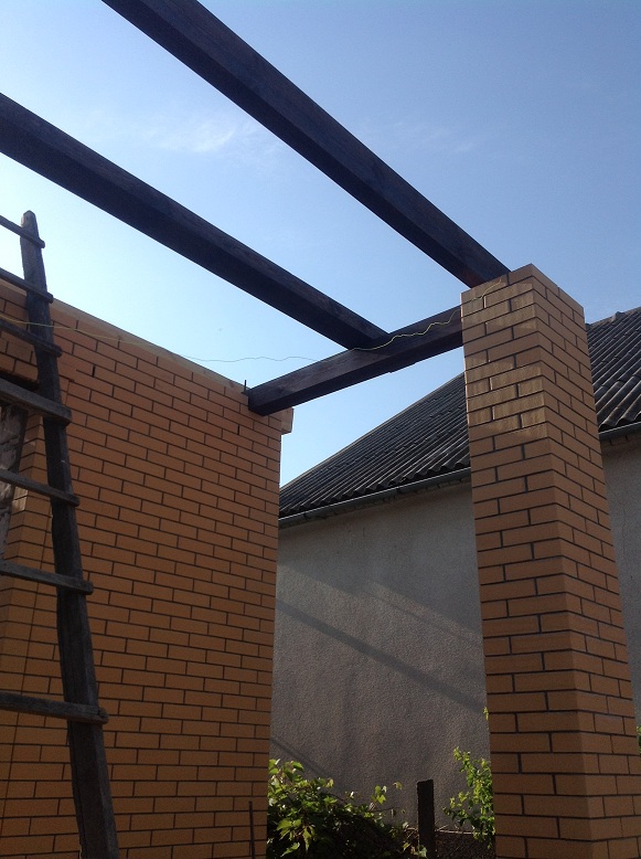

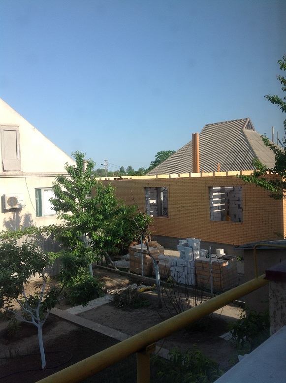

Стройка продолжается :Yahoo!:, не взирая на отсутствие хозяина. Контроль минимальный, выхода нет. Те немногие фото присланные, особых косяков не показали. Будем надеяться так и будет. Закончили заливку сердечников, установили трубы вытяжки и вентиляции и заливают армопояс по всему верху коробки. По периметру получилось легко, а с перестенками вижу мучаются и неслабо:fool:.Хочу даже отметить добросовестность рабочих, все что по вылазило между досок на сердечниках, было убрано по свежему и ровненько заштукатурено.Напрашиваются на премию гаденыши:Yahoo!:
С коробкой вроде все.... Начинаем крышу:D. Подняли весь лес на коробку , разложили балки . Видимые балки обработали Пенотексом.
Денег уходит уйма:Yahoo!:Как говорят, что коробка это 1/3 расходов, мне что то не верится, сколько же будет стоить дом под чистовую отделку?:fool:

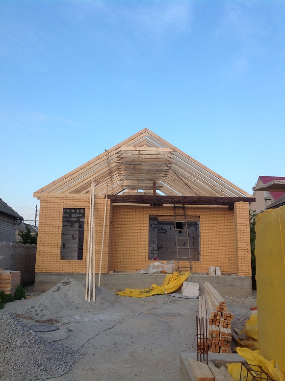

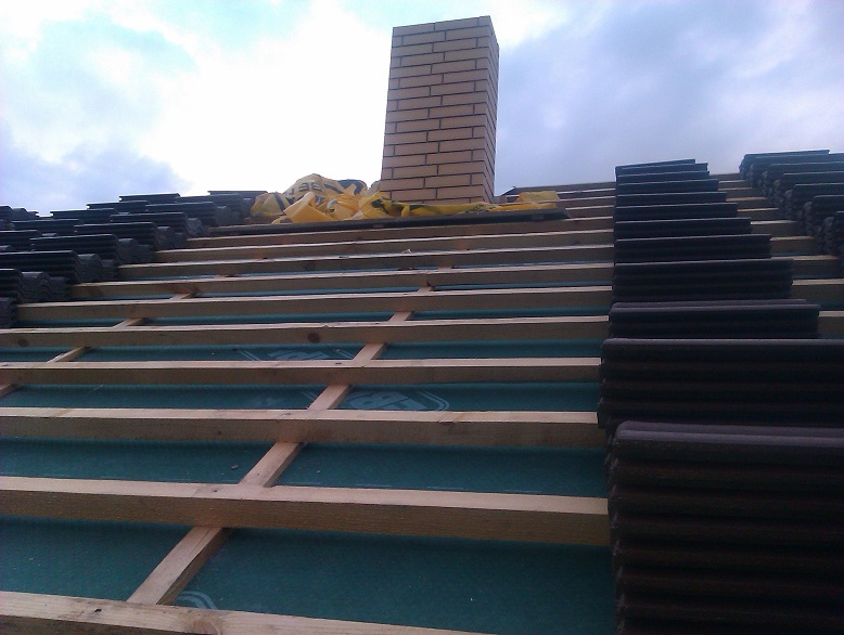

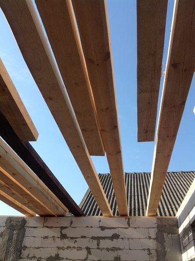

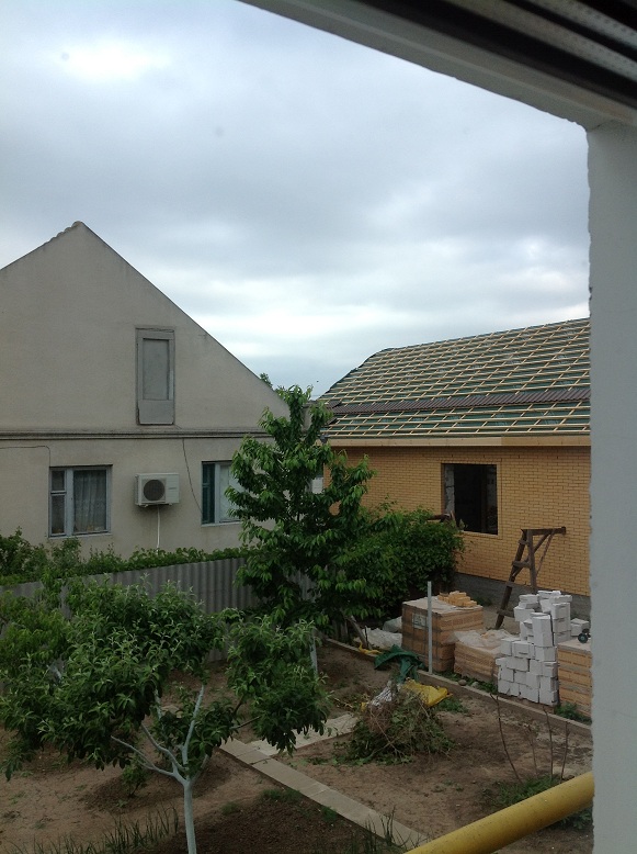

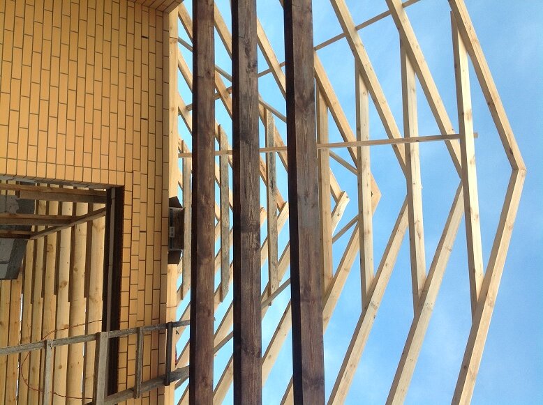

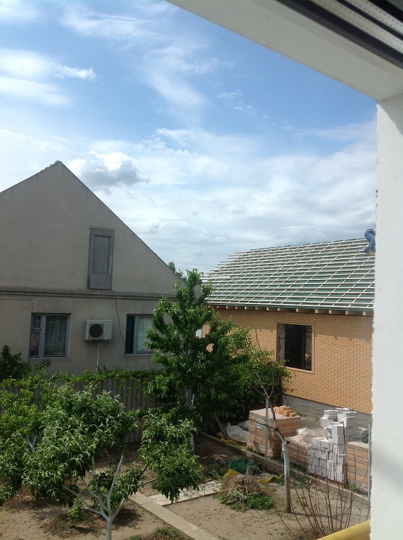

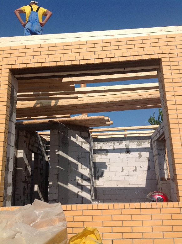

Подняли стропила и закрепили их. Вроде смотрится нормально. Немного изменили проект. По проекту высота была 2.60 , по совету крышника увеличили до 3-х метров. Вроде смотрится пропорционально, да и черепица ляжет под лучшим углом.
Закончили со стропилами. Прибили евробарьер и обрешетку. Теперь и дождь не страшен:D. Положили один ряд черепицы, что бы определиться с выпусками на фронтонах.
Газобетон просаживается?
как он с облицовочным кирпичом ведет себя в связке? не тянет облицовку?
Или у вас они не связаны между собой ( внутренняя стена из ГБ и наружная -облицовочный кирпич)-?
Ну я слышал , что может просесть за год на пару миллиметров...
Не знаю, пока не замечаю....Ж-) У меня связка гибкими базальтовыми связями и Пешками от гипсокартона. Так что не тянет кладку. Все ОК
Облицовка из кирпича является самонесущей стеной, связи с несущей стеной - как правило делаются гибкими - кладочная сетка, пластины, пластиковые анкера.

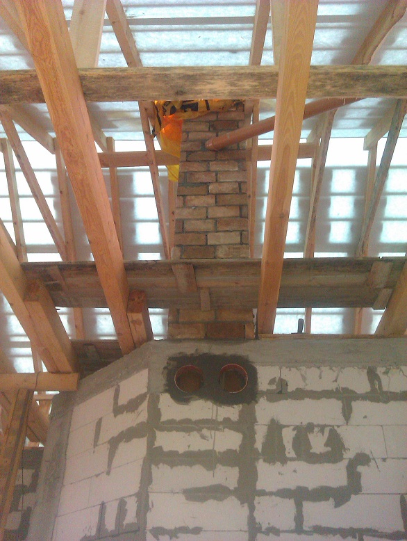

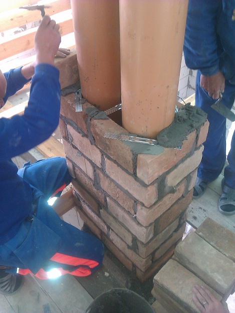

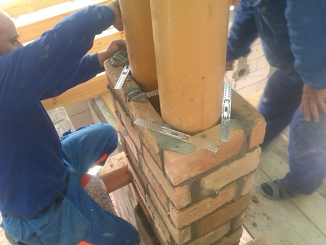

Закончили с вентканалами. Облажили трубы кирпичом обыкновенным, а то что выше крыши уже клинкером..:\"\":
Получились канализационные трубы как гильзовка. Брал самые хорошие и дорогие, вроде как морозостойкие , Польские. Черепица тоже уже поднята, так что скоро начнут ее укладывать. Ждем металл на подшивку.:wink:
