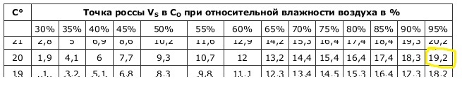

Ну и к слову приведу расчет точки росы, надеюсь он сделан корректно.
расчет точки росы
Гляньте пожалуйста, все ли правильно, и будет ли так в жизни?

Хрень полная. :D Этот калькулятор способен считать теплопотери и росу тока ЗИМОЙ.
При охлаждении стенами точка росы считается иначе. Берется влажность и температура воздуха в помещении и температура стены. :beer:

Играет роль не столько температура теплоносителя, сколько температура внутренней поверхности стены.

Сергей, спасибо за документ.
Это получается, что при +20С в толще штукатурки (т.е. в том слое, где будет располагаться змеевик теплой/холодной стены), и только при почти 100% влажности воздуха возможно намокание этой самой стены (т.е. слоя штукатурки)? Правильно я понял эти данные?
Я не совсем понял что означают эти величины 1157152941__.jpg.8dfd659a79f88c9104144e66ef97e420.jpg и в каким параметрах они измеряются?
Пральна, но роса первым делом будет на поверхности стены.
Тока относительная влажность 95% в реальности никогда не будет, это уже баня. :D
Я не совсем понял что означают эти величины и в каким параметрах они измеряются?
Температура - в градусах по Цельсию, влажность - относительная в %, существует еще и абсолютная влажность - г/м3. :beer:
Т.е. на основе вашей таблицы, и моих предыдущих расчетов могу сделать вывод, что используя теплые стены в летний период я никак особо не повлияю на выпадение влаги на поверхности или внутри стены.
Ведь используя холодные стены - я получу температуру в слое штукатурке около +20...+22С (в зависимости от температуры хладоносителя),
с другой стороны не используя холодные стены (например используя стандартный кондиционер в комнате, который будет охлаждать воздух например до +22С), я получу температуру в слое штукатурки тоже примерно в том же диапазоне, т.е. градусов +22...+24С.
В таком случае вывод:
используя холодные стены для охлаждения в летний период - я особо не повлияю на точку росы.
При такой температуре стены конденсата на практике не получите.
