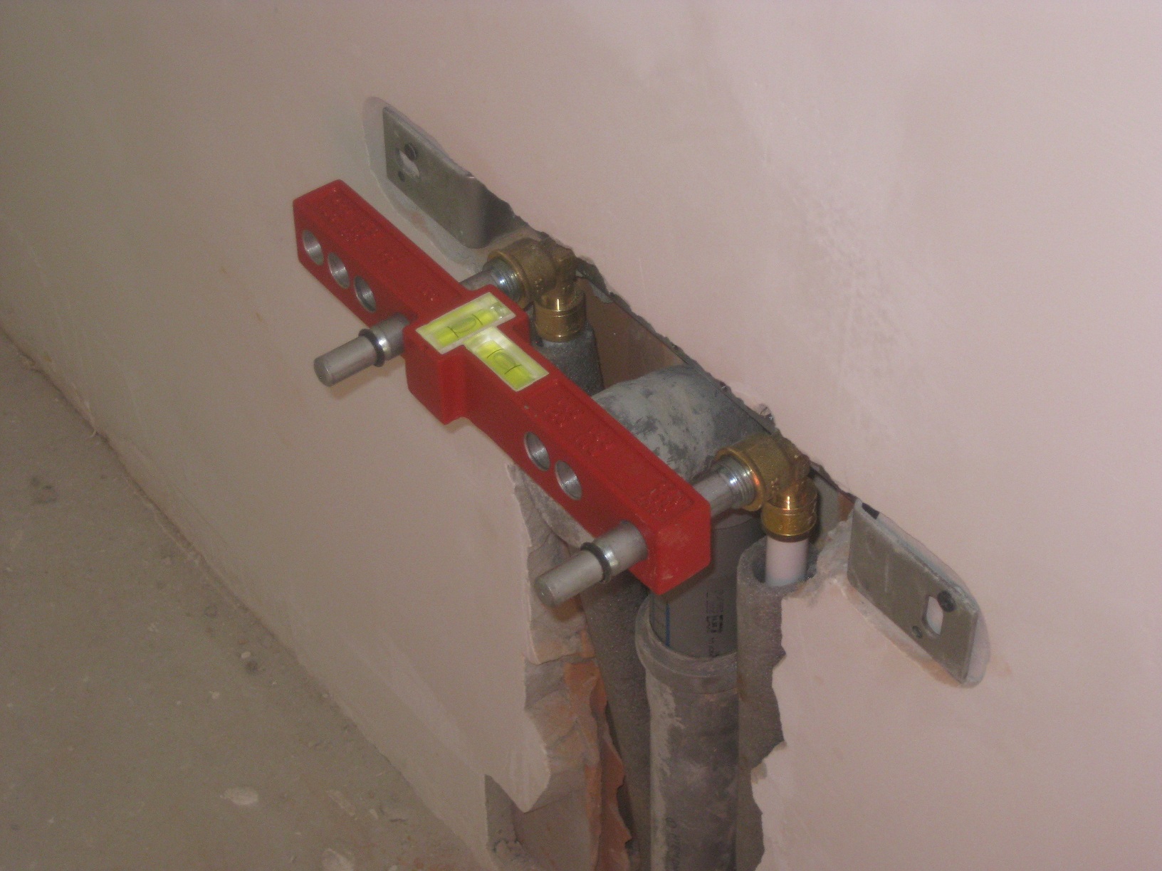

Решил таки сделать в санузле теплую стену, но на ней планируется смеситель от душа.
Получается коллизия - раскидывать трубу по стене нужно до штукатурки, выводить подключения для смесителя лучше после, насколько я понимаю.
Вижу два пути.
1. Выводить подключения до штукатурки, раскатывать трубу для теплой стены, потом играться удлинителями.
2. Переносить смеситель на соседнюю стену. Но она из ГБ 100мм толщиной и граничит со спальней. Опасаюсь, что смеситель потом будет держаться непрочно, и может шуметь вода в подводках.
Какой вариант лучше? Может еще есть какой-то способ?
Спасибо.

1. Оно Вам надо?
2. Сначала вывод под смеситель с длинными резьбами, а только затем мотаете стену.

А можно поподробнее про "смеситель с длинными резьбами"? Что это за зверь?

Выводы под смеситель заканчиваются резьбами, так вот, они бывают длинными.

А если вывод окажется длиннее чем нужно? Извините, если туплю.
Тогда нужно штробить глубже или не брать длинные.

Я пока не понимаю, какая может быть толщина штукатурки и плитки. Как правильно определить глубину размещения выводов? Есть ли некий универсальный способ?
