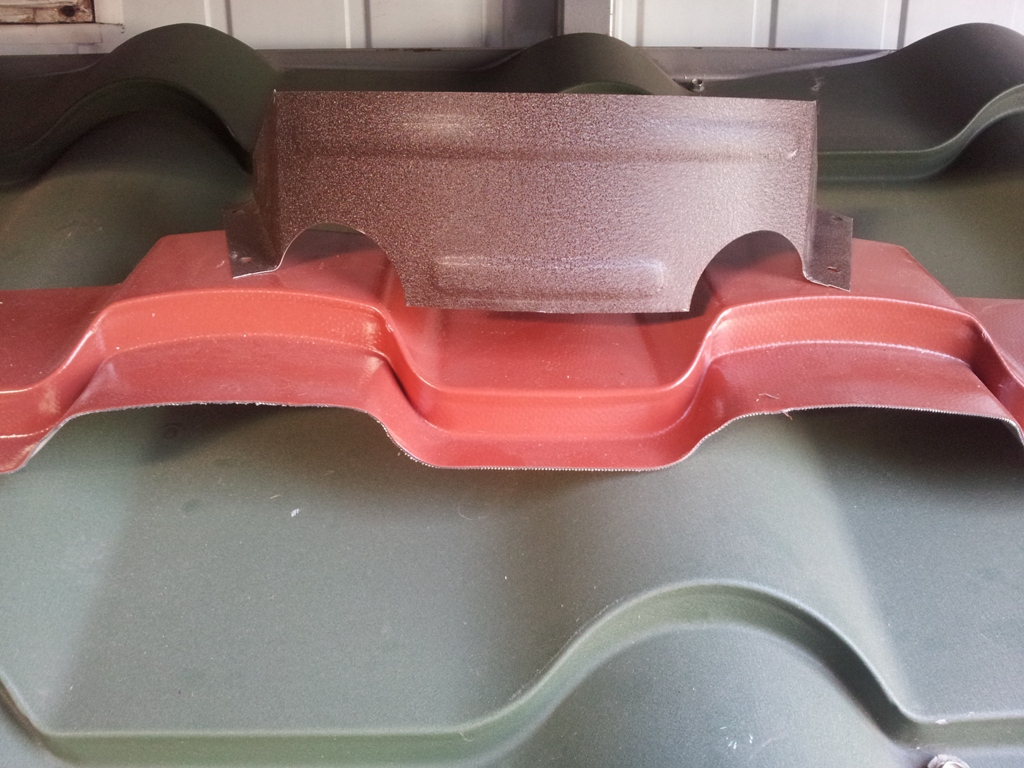

Steeldah Опубліковано: 5 квітня 2013 Поділитись Опубліковано: 5 квітня 2013 Лидер нашего хит-парада Это единственная форма м/ч, на которой установка снегорезов возможна только на верхних гранях... 1 Посилання на коментар Поділитися на інших сайтах More sharing options...
Steeldah Опубліковано: 5 квітня 2013 Поділитись Опубліковано: 5 квітня 2013 To Max77, Cosanostra, Граждане - учите матчасть... Разберитесь сами... Правильность и техвозможность - это две разные вещи... Надо уточнять Заказчику , что эти девайсы подходят только под №5 и все... Люди которые общаются в этом форуме строят дома для себя и хотят в них жить долго, счастливо и чтобы у них все было сделано не только по инструкции но и по душе... В моем конкретном случае мне несколько человек сказали "Крыша красивая как в кружевах" и поверьте мне это нравится .... поэтому ВОТ... Дискуссию по поводу этой кровли и правильности установки снегоупоров считаю законченной... best regards... Посилання на коментар Поділитися на інших сайтах More sharing options...
Danilass Опубліковано: 5 квітня 2013 Поділитись Опубліковано: 5 квітня 2013 Это форма как у меня ... Если кто-то сможет конкретно закрепитьь в верхнюю точку подковку - с меня пиво Поэтому и закреплены снегорезы именно так и не иначе... Их просто невозможно на данной м/ч по другому поставить А просто так пыво слабо? Посилання на коментар Поділитися на інших сайтах More sharing options...
Steeldah Опубліковано: 5 квітня 2013 Поділитись Опубліковано: 5 квітня 2013 А просто так пыво слабо? та без проблем Посилання на коментар Поділитися на інших сайтах More sharing options...

РусланР Опубліковано: 24 червня 2013 Поділитись Опубліковано: 24 червня 2013 Это форма как у меня ... Если кто-то сможет конкретно закрепитьь в верхнюю точку подковку - с меня пиво Поэтому и закреплены снегорезы именно так и не иначе... Их просто невозможно на данной м/ч по другому поставить я Вам завтра сброшу фото 1 Посилання на коментар Поділитися на інших сайтах More sharing options...
bumerang Опубліковано: 24 червня 2013 Поділитись Опубліковано: 24 червня 2013 я Вам завтра сброшу фото буду вам признателен. Посилання на коментар Поділитися на інших сайтах More sharing options...
РусланР Опубліковано: 24 червня 2013 Поділитись Опубліковано: 24 червня 2013 предыдущий пост был для форумчанина Steeldah, а что касается Вашего вопроса завтра примеряю, но я думаю, что подойдут. 1 Посилання на коментар Поділитися на інших сайтах More sharing options...
bumerang Опубліковано: 24 червня 2013 Поділитись Опубліковано: 24 червня 2013 предыдущий пост был для форумчанина Steeldah, а что касается Вашего вопроса завтра примеряю, но я думаю, что подойдут. если не сложно сделайте пожалуйста фото, чтобы увидеть, как оно реально будет смотрется Посилання на коментар Поділитися на інших сайтах More sharing options...
РусланР Опубліковано: 24 червня 2013 Поділитись Опубліковано: 24 червня 2013 На Адаманте я снегозадержатели-"подковы" не ставил. они стоят на Ретро, Опал Посилання на коментар Поділитися на інших сайтах More sharing options...
bumerang Опубліковано: 24 червня 2013 Поділитись Опубліковано: 24 червня 2013 На Адаманте я снегозадержатели-"подковы" не ставил. они стоят на Ретро, Опал кто ставил на Adamante снегоудержатели типа подкова - поделись фотографией. Посилання на коментар Поділитися на інших сайтах More sharing options...
kievdah Опубліковано: 24 червня 2013 Поділитись Опубліковано: 24 червня 2013 кто ставил на Adamante снегоудержатели типа подкова - поделись фотографией. Понимаете, bumerang, Ruukki Adamante сделан из Pural Matt, а "снегоудержатели типа подкова" из стали с покрытием грубый мат (типа Arcelormittal). Поставить можно, но цветом они точно выделятся будут, и срок службы у металлов разный. Самая дорогая металлочерепица, а общий вид кровли будет ни того... Это конечно дело каждого, я просто обратил внимание, что таких снегодержателей из pural matt не бывает (пока). Посилання на коментар Поділитися на інших сайтах More sharing options...

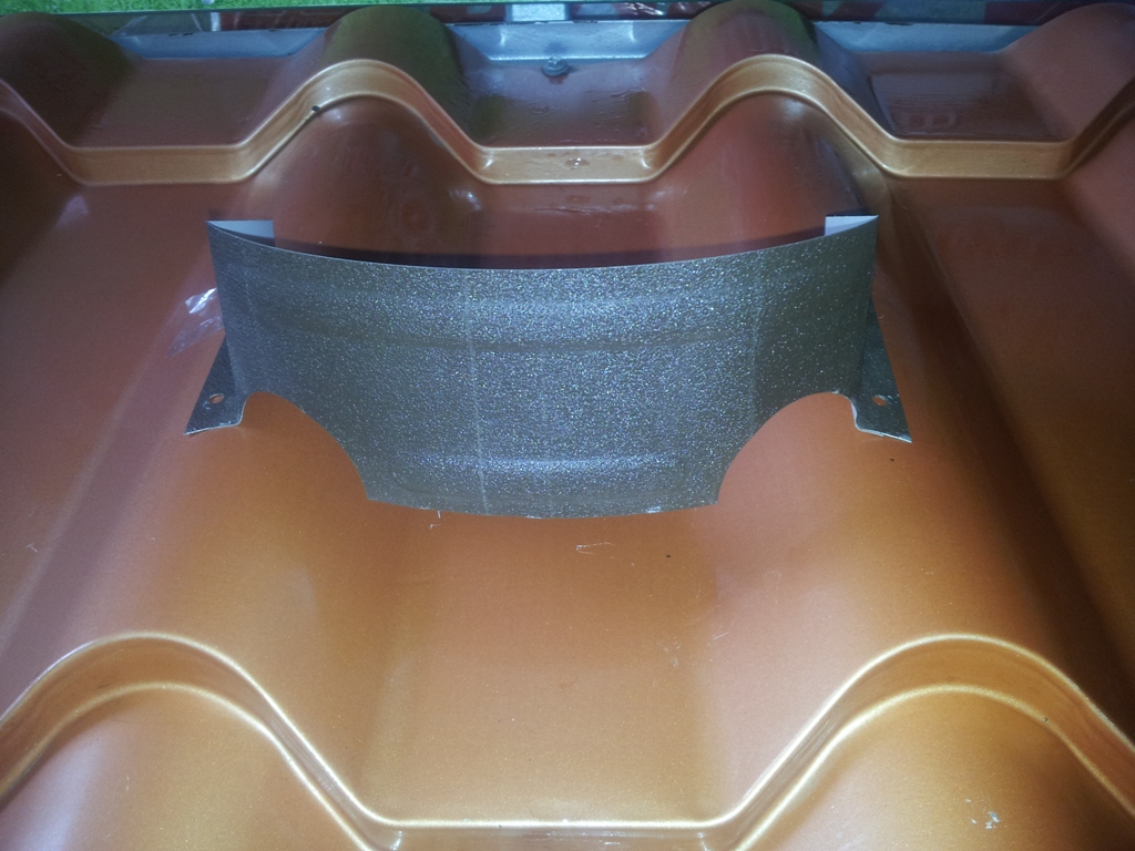

Steeldah Опубліковано: 26 червня 2013 Поділитись Опубліковано: 26 червня 2013 Понимаете, bumerang, Ruukki Adamante сделан из Pural Matt, а "снегоудержатели типа подкова" из стали с покрытием грубый мат (типа Arcelormittal). Поставить можно, но цветом они точно выделятся будут, и срок службы у металлов разный. Самая дорогая металлочерепица, а общий вид кровли будет ни того... Это конечно дело каждого, я просто обратил внимание, что таких снегодержателей из pural matt не бывает (пока). Да подковки можно сделать хоть из оцинковки, не суть, просто в наличии у всех в основном общедоступные популярные цвета .... Добавлено через 1 минуту я Вам завтра сброшу фото Где фото? и где завтра? Посилання на коментар Поділитися на інших сайтах More sharing options...
bumerang Опубліковано: 26 червня 2013 Поділитись Опубліковано: 26 червня 2013 Да подковки можно сделать хоть из оцинковки, не суть, просто в наличии у всех в основном общедоступные популярные цвета .... Добавлено через 1 минуту Где фото? и где завтра? вы можете из моего металла сделать подковки? Посилання на коментар Поділитися на інших сайтах More sharing options...
Steeldah Опубліковано: 26 червня 2013 Поділитись Опубліковано: 26 червня 2013 вы можете из моего металла сделать подковки? нет, они производятся в Польше Посилання на коментар Поділитися на інших сайтах More sharing options...
Steeldah Опубліковано: 26 червня 2013 Поділитись Опубліковано: 26 червня 2013 Вот фото на м/ч Galla - схожая с Adamante форма - становятся идеально Посилання на коментар Поділитися на інших сайтах More sharing options...
