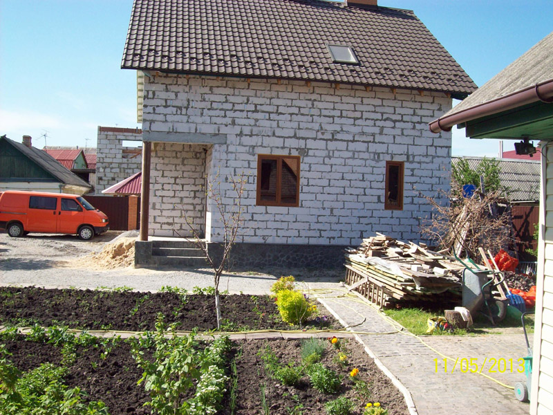

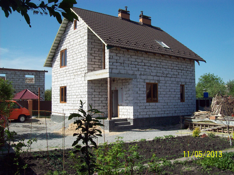

bumerang Опубліковано: 26 червня 2013 Поділитись Опубліковано: 26 червня 2013 Ну так давайте конкретные факты. Я своими снегорезами очень доволен - действительно режут снег и малыми порциями его скидывют. У многих соседей снегодержатели (именно снегодержатели, а не снегорезы) этой зимой посрывало и погнуло. Max77, как выглядят ваши снегорезы, поделитесь фото пожалуйста Посилання на коментар Поділитися на інших сайтах More sharing options...
Max77 Опубліковано: 27 червня 2013 Поділитись Опубліковано: 27 червня 2013 Точно такие как в посте №116 этой ветки. В реальности смотрятся так: 1 Посилання на коментар Поділитися на інших сайтах More sharing options...

Expert Опубліковано: 3 липня 2013 Поділитись Опубліковано: 3 липня 2013 В пользу этих снегорезов: 1, намного эстетичней выглядят на крыше (по сравнению с упорами) 2, по идее долговечнее (практически все крыши под МЧ в Ивано-Франковской области с такими девайсами, т.вот ни одного погнутого/оторванного не видел ) А мне больше нравятся трубчатые. Себе буду их ставить. Вот такие вот - www.orima.ru/snow-barriers.htm А вот эти типа подковка и станндартные - вообще не нравятся, хотя, действительно, подговки эстетичней смотрятся, но менее практичные. Добавлено через 3 минуты Точно такие как в посте №116 этой ветки. В реальности смотрятся так: На фото вижу ошибки монтажа: 1) Мембрана неправильно смонтивара на фронтонных напусках. Грубая ошибка. 2) Нет снегозадержатели выше мансардного окна. Кстати, а там вообще конттрейка есть? Что пирог тонковат. Боюсь предположить что и обрешетку специальную под подковки не ударили. А так красиво Добавлено через 1 минуту Ну так давайте конкретные факты. Я своими снегорезами очень доволен - действительно режут снег и малыми порциями его скидывют. У многих соседей снегодержатели (именно снегодержатели, а не снегорезы) этой зимой посрывало и погнуло. Насчет того, что умные люди под лавинами не ходят - спорный момент. Все мы ходим под Богом. Никогда не забуду ситуацию, случившуюся где то в 1997-1998 году в Харькове 23 февраля. Стоял ларек возле многоэтажки, торговавший всякими безделушками. Девушка видать выбирала подарок своему парню, ну а я в двух метрах от нее тоже глазел на всякие безделушки. В один момент с многоэтажки сорвалась большая сосулька и попала девушке прямо в голову. Моментально приехала скорая, но девушку так и не удалось спасти. С тех пор благодарю Бога, что уберег меня, так как я секунд за 30 до того как раз находился на месте девушки. посрывало и погнуло из-за того, что их смонтировала банда кровельщиков и проблема только в этом 1 Посилання на коментар Поділитися на інших сайтах More sharing options...
Max77 Опубліковано: 3 липня 2013 Поділитись Опубліковано: 3 липня 2013 1) Мембрана неправильно смонтивара на фронтонных напусках. Грубая ошибка. В чем именно ошибка? Добавлено через 2 минуты 2) Нет снегозадержатели выше мансардного окна. Пока не стал монтировать. Установить всегда можно. Хотел посмотреть на практике как себя поведет окно без снегорезов. Проблем никаких не возникло, поэтому пока ставить не будет. Добавлено через 1 минуту Кстати, а там вообще конттрейка есть? Есть, и с пирогом там всо нормально. Посилання на коментар Поділитися на інших сайтах More sharing options...
Expert Опубліковано: 3 липня 2013 Поділитись Опубліковано: 3 липня 2013 В чем именно ошибка? Добавлено через 2 минуты Пока не стал монтировать. Установить всегда можно. Хотел посмотреть на практике как себя поведет окно без снегорезов. Проблем никаких не возникло, поэтому пока ставить не будет. Добавлено через 1 минуту Есть, и с пирогом там всо нормально. 1) Ну почему не завели мембрану дальше, а обрезали внутри за фронтоном? Как Вы думаете, может быть такое, что затекать как раз туда и будет? ;) 2) Установить сверху окна всегда можно, согласен. Надеюсь, их вкрутят именно в дерево и об этом заранее подумали, а не в металл, а-то посрывать может. 3) По пирогу - ну тогда слава Богу, что все ок, извинитие. Посилання на коментар Поділитися на інших сайтах More sharing options...
