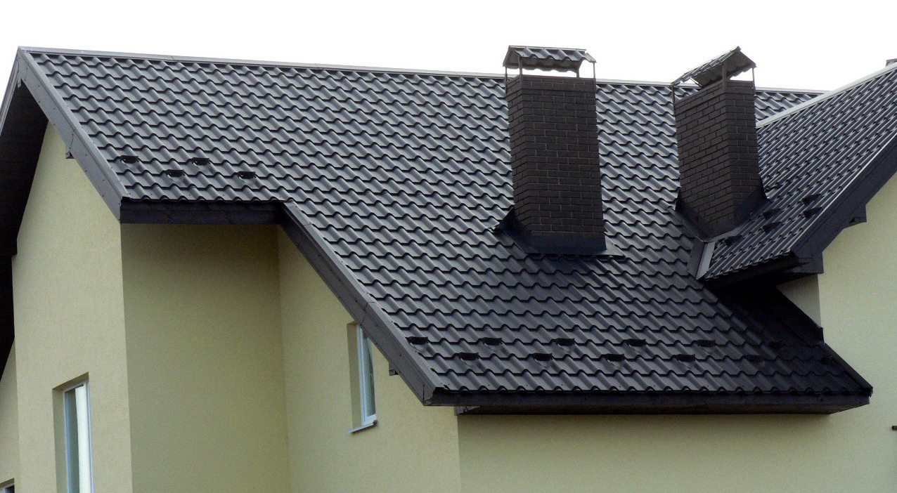

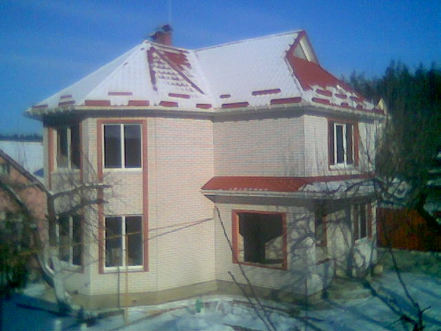

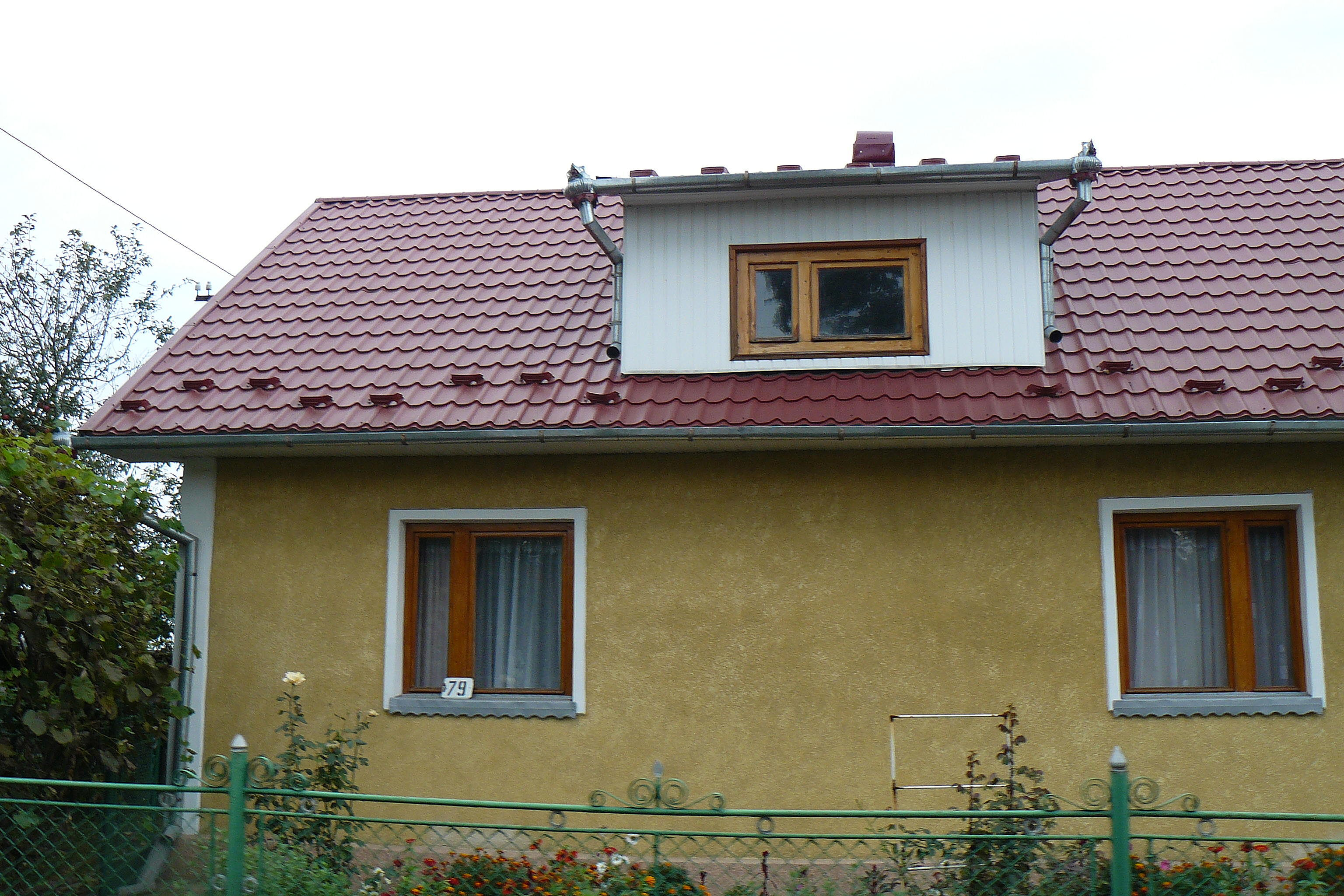

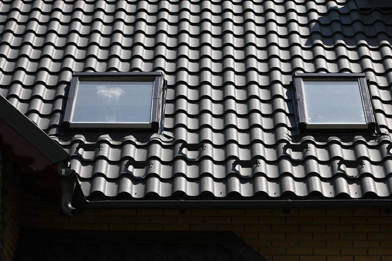

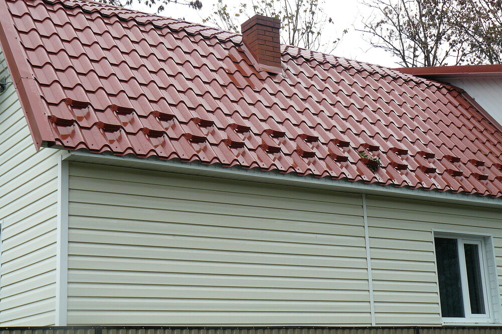

Вот: для себя фото таких снегозадержателей на крышах собирала...делюсь...на разных формах черепицы они как то по разному смотрятся
KrotikMC -вот спасибо,так их можно и не вплотную,через пару волн тоже можно.
можно и один на весь скат поставить:D кстати можете обратить внимание, что водосток из всех фото стоит только на одной кровле, и то смонтирован не правильно: максимальное расстояние между кронштейнами желоба 0,6 м, а там все 0,8 и угловое соединение кронштейны ОБЯЗАТЕЛЬНЫ.
Я смотрю три фото сделан водосток,а две правые нету.Пусть про водостоки у них голова болит а у меня про снег(ведь скоро),как держатся будет.У меня покритикуйте правильно водосток поставлен?
мы через волну ставить будем...таких снегодержателей не очень много, сравнительно с планками...это я специально фото выискивала... интересовало как смотрятся...мне понравилось...главное, чтоб по цвету и по покрытию подходили к крыше...и ещё: их с задней стороны подкрашивать рекомендуют краской из болонов для МЧ..А то может быть видно с земли обратную сторону (а она как и у самой МЧ светлая)
от такого типа снегодержателей отказались, поставили палки по метру в шахматном порядке, выглядит очень неплохо, реально вписалось в крышу. Усиливающий уголок не ставили.

ИМХО смотрятся на порядок аккуратнее планок. Предназначение своё тоже выполняют отменно.

Окромя одного: стандартные подковы на высокую волну не канают. Иными словами, в подкове имеется паз под стандартную волну МЧ.
Т.что прежде чем покупать - обратитесь к поставщикам, чтоб воочию взглянуть, что да как...

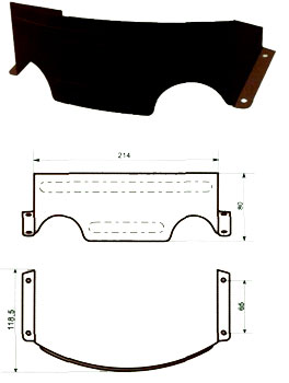

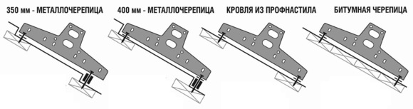

Кстати, насчет паза. Не совсем понял его предназначение...

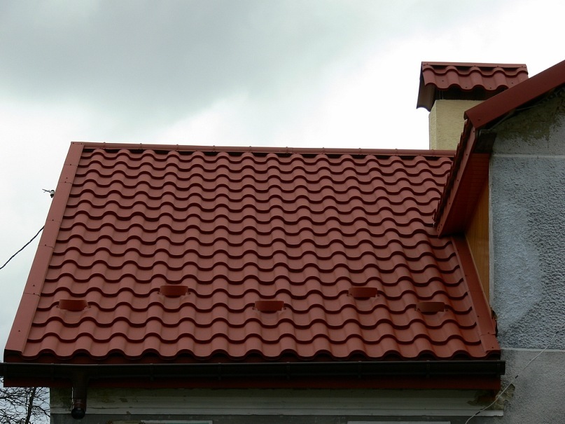

Вот на этой картинке, крепление подковы предполагается в верх волны:
И, похоже, что волна в вырез не попадает...
На фото в начале темы (не получается нормально вставить в сообщение) - вроде бы аналогично...
Получается, что вырез функционально работает как отверстие для пропускание небольших порция снега?..

отписываюсь - все ОК, уже две зимы 2010-2011 и 2011-2012. Сугробы на крыше лежали знатные. Никаких проблем ни со снегодержателями, ни с водостоками (Профил желоб 125мм, пластиковые крепления через 0,35-0,45м, прикручены к лобовой тремя крышными саморезами). Снегодержатели прикручены снизу в каждую волну короткими саморезами, сверху в каждую волну - длинными, но из-за "особенностей обрешетки" далеко не везде саморезы попали в дерево. Первая бригада крышников, сделавшая стропильную часть оказалась не слишком опытной, чтобы им икалось...
я в своем посте ошибся - у меня все из пурала, включая снегодержатели, из матового ПЭ только внутренняя ендовая.
снегодержатели правда немного выгнулись изнутри из-за давления снега. могу залезть на крышу и сделать более детальные фото
там получается как я понимаю, что из-за шахматного порядка и широких желобов давление снега распределяется более-менее равномерно

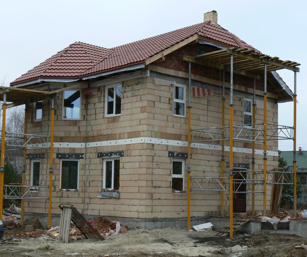

Правильно и эффективно подковы установлены на фото 4. Крепятся они по шахматке в каждую волну.
Если сравнивать подковы и снегоупор, то эффективность прочность и надежность примерно одинакова.
Кстати хотел еще раз акцентировать внимание на том, что крепятся и те и те по схете один шуруп в МЧ, второй насквозь в обрешетку.
Так что выбор тут - скорее дело вкуса.

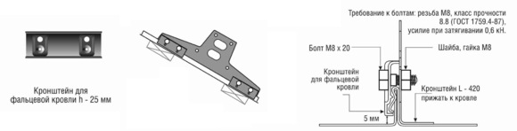

Вот примеры крепления немного другое .Но прынцып наверное тот же.
вообще не в ту степь:) на рисунках по всей видимости крепление для трубчастых снегозадержателей
