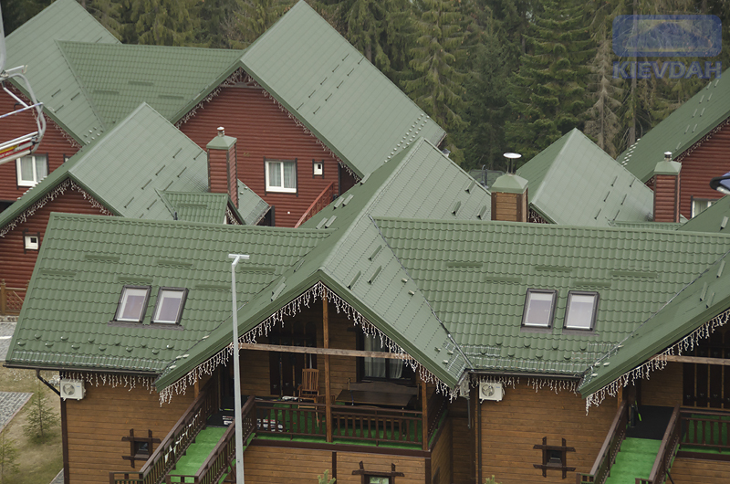

kievdah, а как правильно размещать снегозадержатели типа "подковка"? В шахматном порядке это понятно, а крепить обязательно в каждую волну? Или допускается через волну? У меня скат кровли длиной 6,5 метра, угол 30 градусов.
При таком угле много снега собирается на крыше, поэтому в каждую волну.
Это где то указано, или вы основываетесь на своем опыте? Я так и не смог найти инструкции на понятном языке, где говорится о том каким образом определяется кол-во снегозадержателей. На фотографиях в сети встречаются разные варианты, делают кто на что гаразд.
Вот еще такой "смешанный" вариант есть:
На своём опыте. При малом количестве снегозадержателей , их просто сминает сходящий снег.
Вариантов установки много. Мне один производитель посоветовал монтировать подковки попарно в шахматном порядке, то есть один шуруп через две подковки - экономия на шурупах и отверстий меньше.
Исходя из увиденного мною
могу предложить (на обсуждение) следующие нормы креплений снегорезов на стандартный угол наклона ската (30-40 гр.):
Lск <3м - 3 шт/м.п
Lск 3-5м - 5шт/м.п
Lск 6-8м - 5 шт/м.п х 2 ряда (по карнизу и по середине ската)
L ск 9+м - 5 шт/м.п. х 3 ряда.
То есть, на каждые 3 метра ската ряд снегорезов 5шт/м.п (это в каждую волну в шахматном порядке).
А вообще правильно сделать испытания и рассчитывать по нормам. Но пока таких норм я не встречал.
Еще более желательно или не ставить вообще (подковки и планки) или если без них никак, то ставить нормальные (трубчатые).
