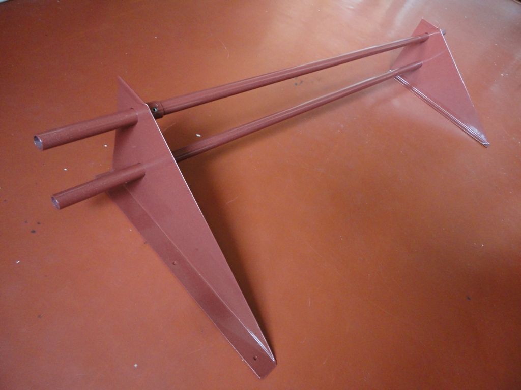

Мы делаем по 1м, 2м, 3м
Вот фото метрового-
а разрезать 3м пополам?
Так мне надо и 2 и 1,5. А платить приличные деньги, чтобы потом резать и еще оставались кусочки - как-то не по феншую
Добавлено через 50 секунд
Вот фото метрового-

можно изготавливать и по 0,5м, но вопрос в том, что на 3-хметровый снегозадержатель идет 4 крепежных элемента, на 1,5м необходимо 3 крепежа. из этого следует что цена на 1,5м за комплект будет выше

крепёжные кронштейны из жести что ли?

Сталь - 1мм.
Приезжайте, покажем образец - убедитесь в прочности. За прошедшую зиму по нашим снегозадержателям претензий не было.

1 мм = 2 х 0,5 мм окрашенной оцинкованной жести?
Я чётко вижу сверху каждого кронштейна завальцовку.

Специально для Вас можем сделать из жести 0,5мм

Ещё раз вопрос: а) вы берёте листовую сталь толщиной 1 мм и окрашиваете? б) вы берёте кровельную окрашенную жесть и из неё выгибаете изделие?
Если вар. А то что это за завальцовка сверху?
Если вариант Б то нет вопросов. всё понятно.
К стати, ещё вопрос: а какая труба используется? Толщина стенки и диаметр интересуют
Кронштейны - сталь 1мм.
Завальцовка - для усиления.
Трубка - 20мм, 1.5мм.
Покраска - порошковая с полимеризацией в печи ( очень стойкое и красивое покрытие)

извиняюсь шо влазю, а труба и кронштейн внутри таки оцинкованные?
и второй вопрос: как прямую поверхность кронштейна крепить к МЧ? желательно рисуночек....

Всё понятно. Спасибо
Правда не совсем ясно, что именно усиливает эта завальцовка...

как прямую поверхность кронштейна крепить к МЧ? .
Крепим через уплотнительные шайбы кровельных саморезов.
