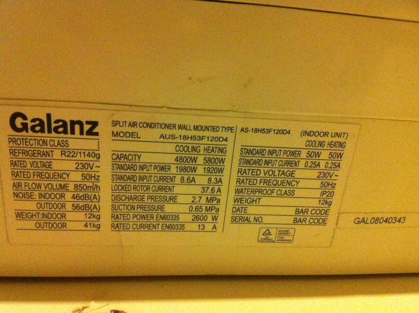

У меня стоит Galanz 18, знаю что бюджетный вариант.
Чего то в нем перестало работать оттаивание наледи на наружном блоке.
Это как то лечится ремонтом?
Можно тоже тут за обогрев кондеем спросить?
У бюджетных кон-ров режим оттайки включается по таймеру. И с огромной вероятностью он у Вас работает (включается). Но не оттаивает:).
Чаще это случается по двум причинам:
1. Утечка хладагента. Частичная. Со временем уйдет весь хладагент и накроется компрессор. Для выяснения этого и проводятся обслуживания хотя бы раз в год. В теплое время. А не только "для помыть сетки, я это и сам могу".
2. Стечение погодных условий. В морозы обмерзают многие кондиционеры (объясню ниже). Также обмерзают и при плюсовой температуре при большой влажности воздуха. Получается намерзает больше чем успеет оттаять за время оттайки. Можно "оттаять" припомоши фена, горячей воды.
