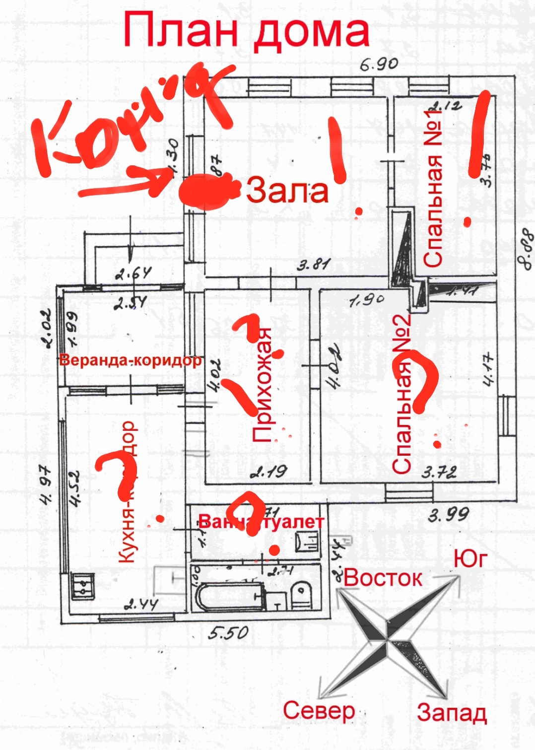

Ну тогда учитывая ваш чудо котел меняйте наверно 8 на 6 кВт учитывая кпд вашего котла
Но я могу на него и наговаривать конечно, но на вашем месте я бы в первую очередь озаботился именно этим вопросом, велика вероятность что замена котла на современный даст вам экономии 20-30% что не мало при нынешних тарифах
Ну и учитывая что вы тратите 300 кубов кондиционеров по 12 тысяч вам потребуется как минимум два
Увидел план, забудьте про кондиционер
Ну или если вас устроит такой вариант в спальнях 18 за счет газа и в гостинной 21 тоесть догреваете кондиционером но выгода будет толтко в межсезонье если тариф станет 3,5
