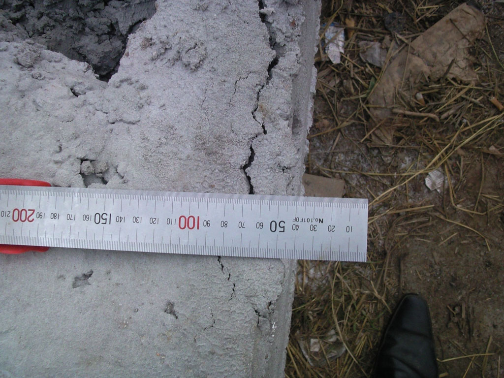

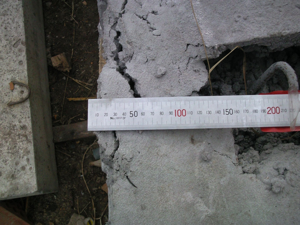

Думаю, что любая незаангажированная экспертиза подтвердит, что если у плиты отваливаются куски бетона на армированных торцах, и не закрыты бетоном арматурные сетки - это нелеквид. Или вы защищаете интересы Ковальской? :)
Я понимаю что может быть и хуже, но это не тротуарная плитка - это силовой несущий элемент. И если какашка бывает чуть хуже, а бывает чуть лучше, то от этого какашкой она быть не перестает ;)

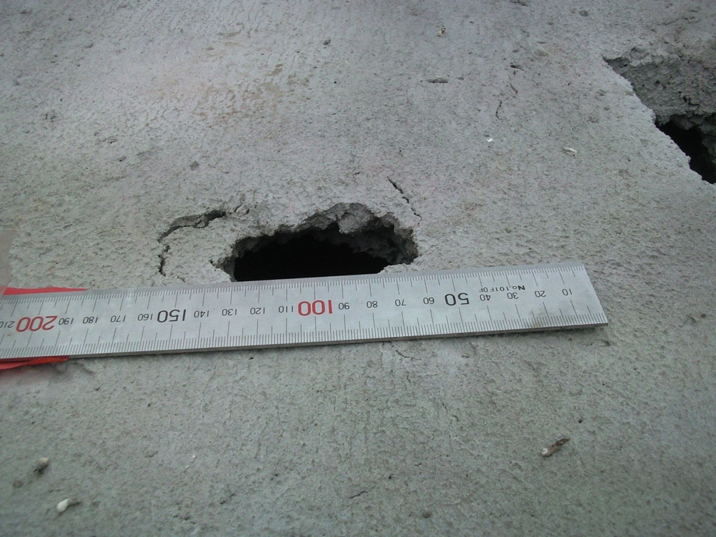

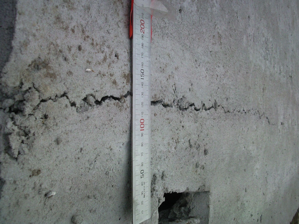

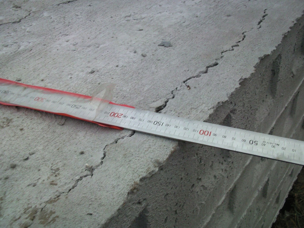

Ну что же, давайте по ГОСТам. Сам люблю нормативку ;)
из ГОСТ 9561-91
1.3.13. В бетоне плит, поставляемых потребителю, трещины не допускаются, за исключением усадочных и других поверхностных технологических трещин шириной не более 0,3 мм на верхней поверхности плит и не более 0,2 мм - на боковых и нижней поверхностях плит.
1.3.14. Обнажение арматуры не допускается, за исключением выпусков арматуры или концов напрягаемой арматуры, которые не должны выступать за торцовые поверхности плит более чем на 10 мм и должны быть защищены слоем цементно-песчаного раствора или битумным лаком.
Если это так принципиально - померяю до микрон. Но эти трещины на моих плитах (я даже не уверен что технологические, они именно усадочные) не менее 5мм на нескольких плитах. Иногда доходят до 10мм. Т.е. в 15-20 раз выше нормы!

Будем принимать, что у меня класс ЖБ изделия - А7 - самый худший.
Даже по нему мои плиты не проходят по диаметру и глубине раковин, размеру околов бетона на гранях и уж тем более нигде в ГОСТе я не5 встречал про дыры в бетоне ;)
Так что то, что мне привезли - полный фуфел не отвечающий критериям любых соответствующих ГОСТов.

Фотосессия с линейными размерами.
Для этого лучше использовать штангенциркуль.
Не было у меня под рукою штангеля :)
Но думаю и так все видно ;)
Это же я для форумного обозрения. А для официальных замеров все будет несколько иначе.
