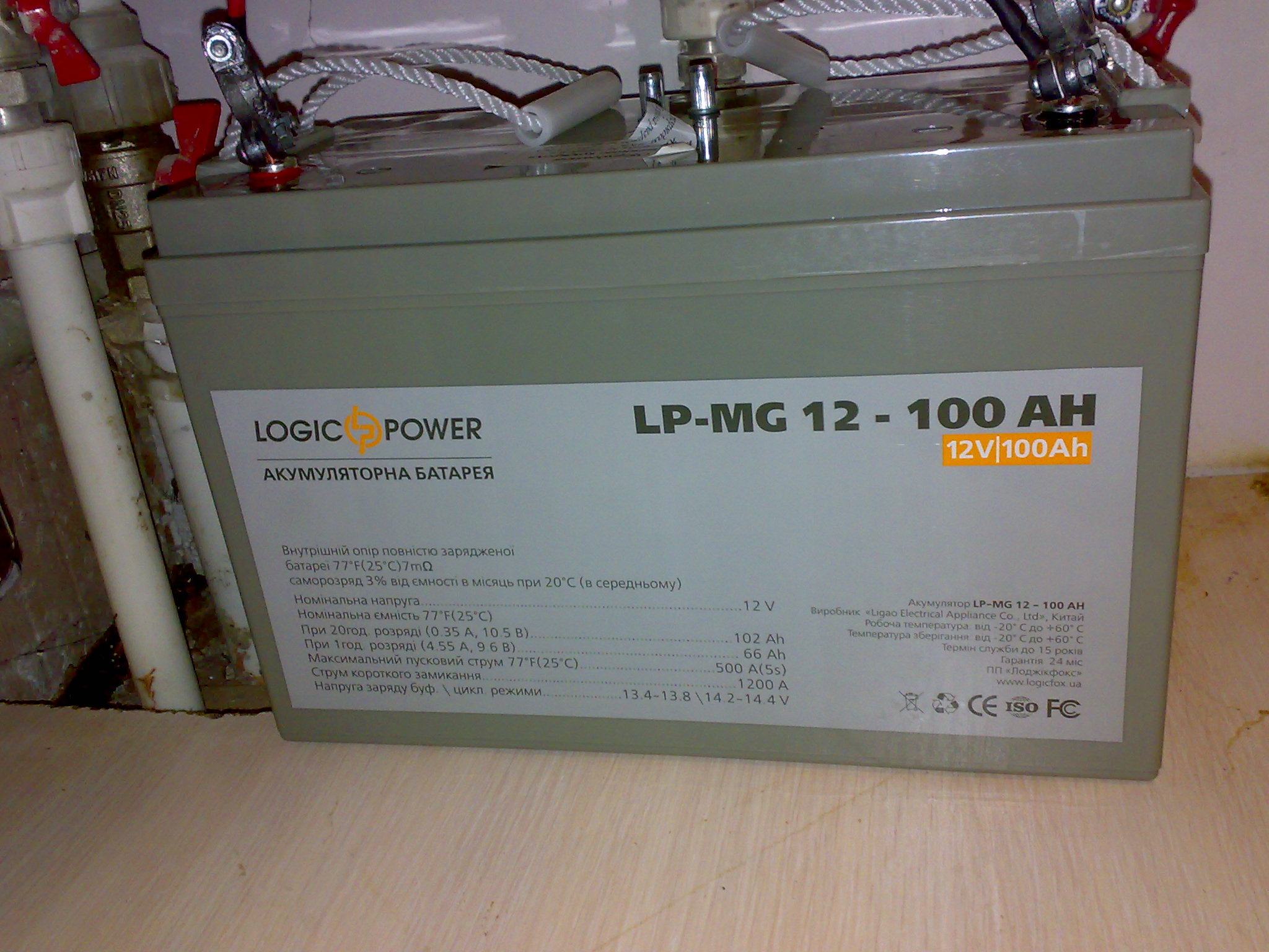

У меня квартира. Газовый котел установлен в ЖИЛОМ ПОМЕЩЕНИИ. В принципе никогда не было проблем со светом, но сейчас опубликовали график отключения до марта месяца (3 раза по 2 часа). Кинулся искать ибп. В принципе более- менее понятно. Но, меня беспокоит вопрос. Какой аккумулятор лучше (читай безопасно) использовать? спс

Для жилого помещения AGM или Гелевый, и кроме того желательно обратить внимание на шумность вентилятора ИБП т к многие ИБП под внешнюю батарею обладают неприлично шумным вентилятором с непонятным алглритмом работы (вентилятор моего LPM-PSV-5000VА слышно даже из подвала:().

Угу, спасибо. Значит АГМ или гелевый. Гелевый, я так понял, подороже будет.

Вообще то прочитав много этого и других форумов вынес для себя -что оптимально все таки AGM как менее чувствительный к качеству зарядного устройства. Гелеевые акумуляторы требуют более точного поддержания зарядного тока, что в ИБП а под внешнюю батарею возможно далеко не всегда, конечно есть модели с регулировкой тока и с выбором типа аккумулятора, но у большинства ИБП особенно Китайских характеристики зарядки усредненные и именно под AGM.

сам сталкивался с етим вопросом в отличии так как сначала купил ZY (горизонтальная форма) и он не влез в пенал санузла!!!
пришлось поменять на ZX ( вертикальная форма) ........ единственное что за 2-сезонна мой Люкс 1000 ZX убил мне гелевую батарею в ХЛАМ .... теперь батарея более 2-часов не держит котел!
на выходе клемм показывает 13,94-95 !!
Наверно не повезло... Я тоже 2й сезон, батарея как новая.

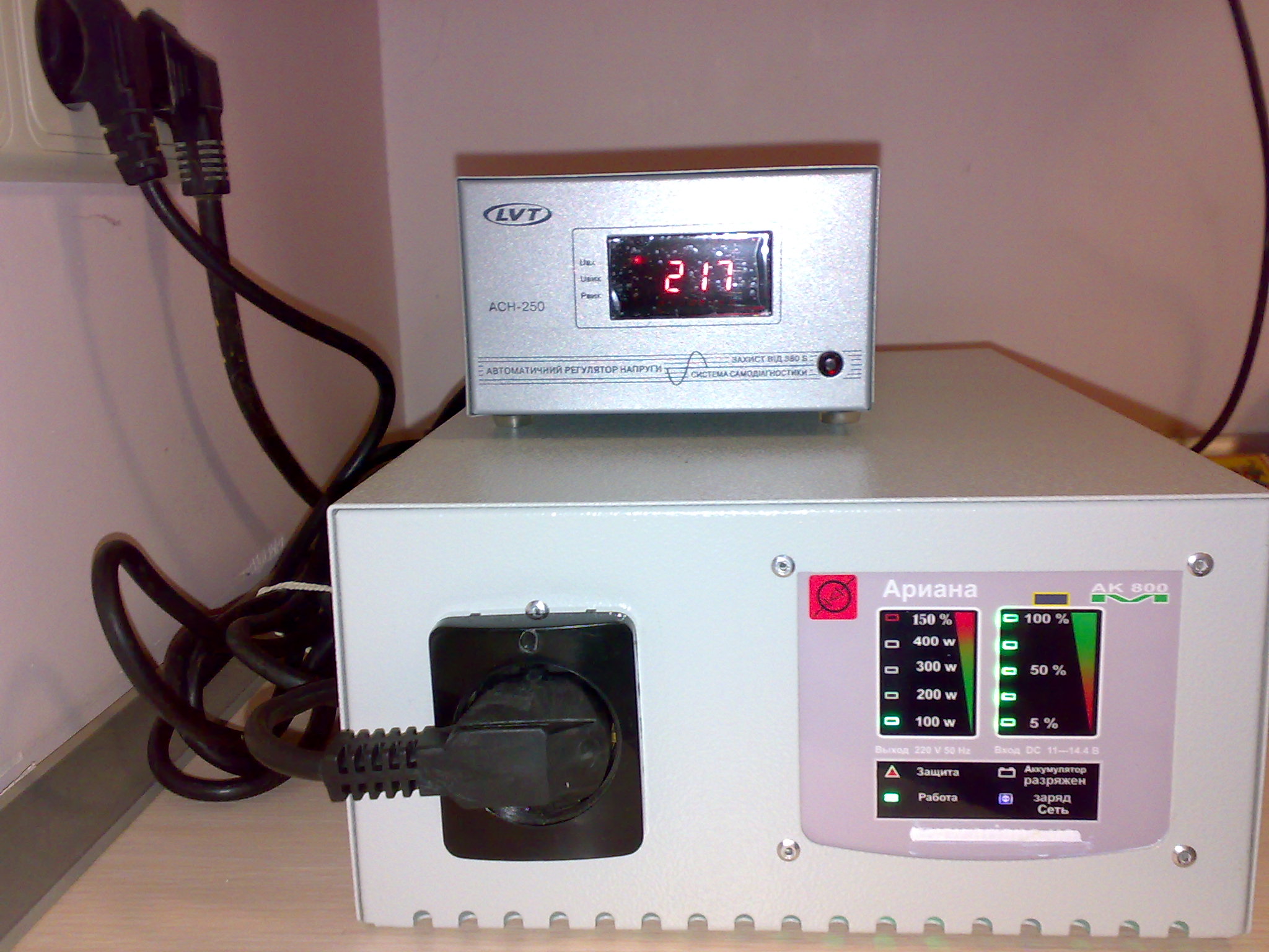

Во всяком случае лучше Китая. Ставим такие: ЛВТ-стабилизатор; Ариана-бесперебойник+ гелевый аккумулятор.:good:
