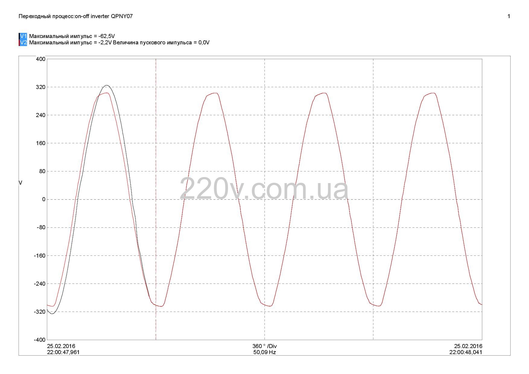

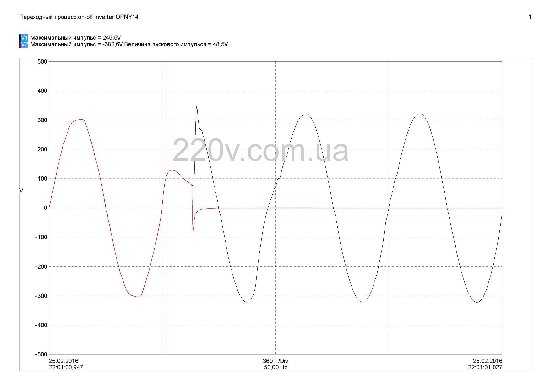

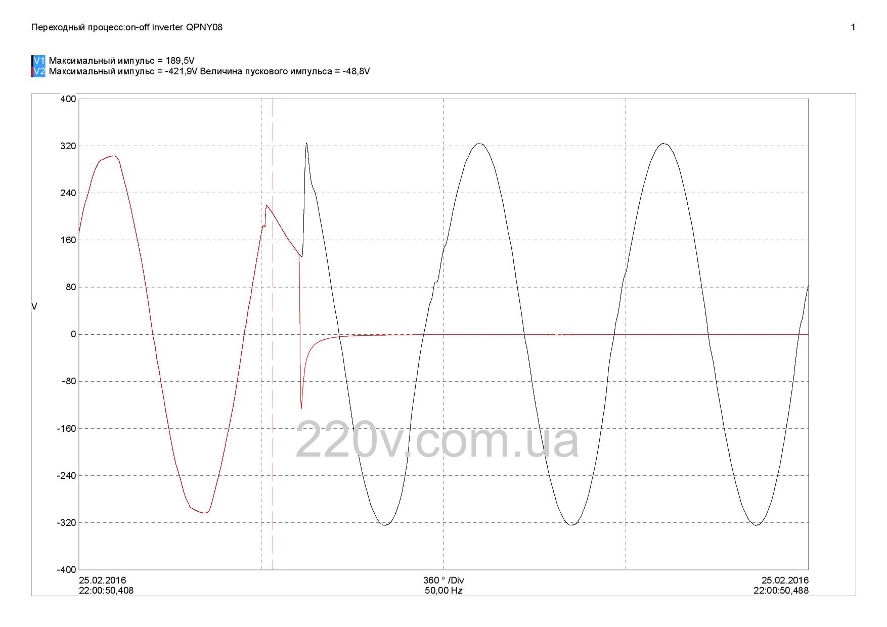

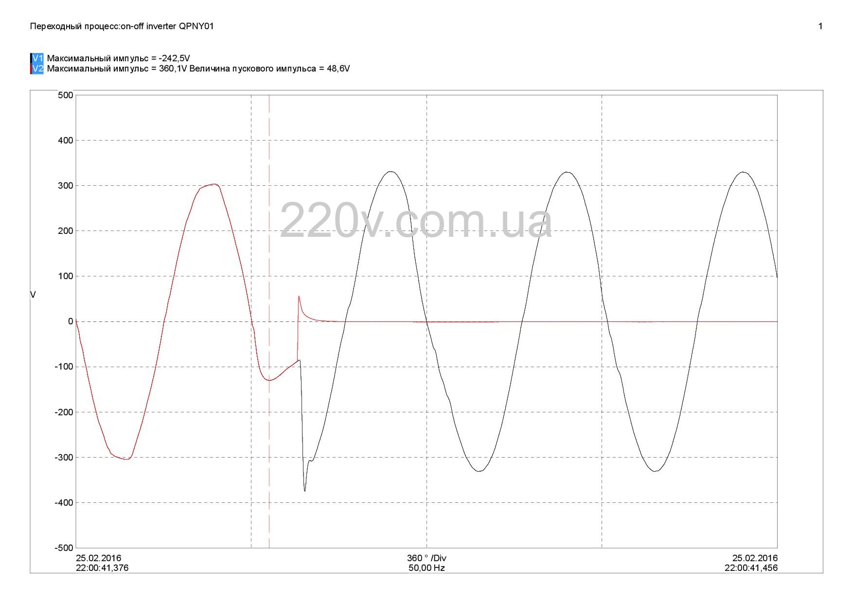

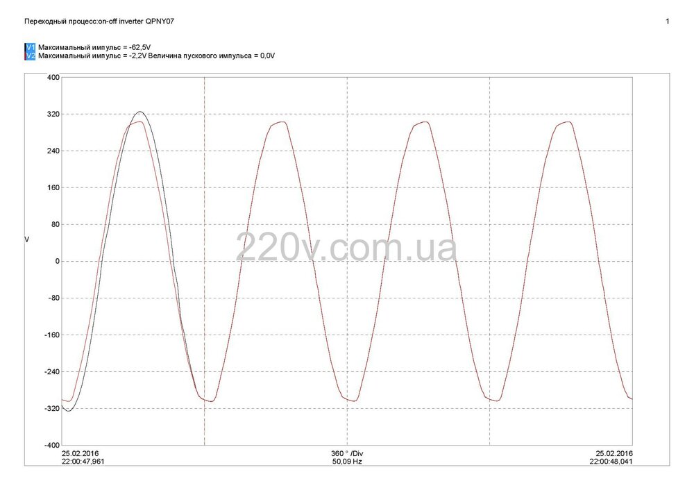

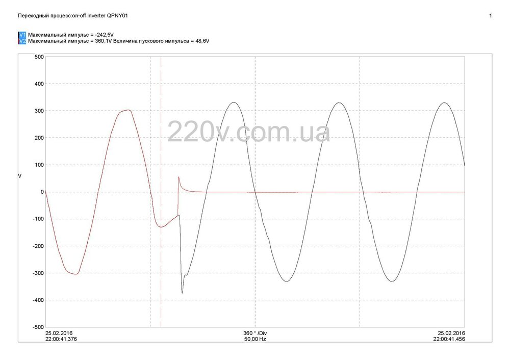

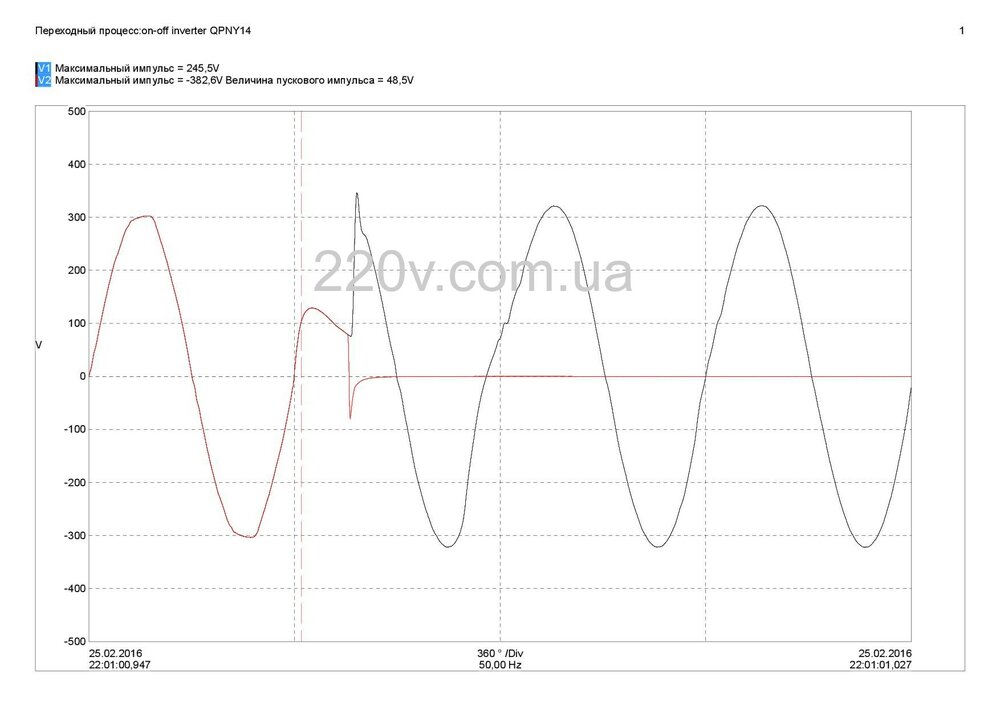

у вас два варианта - собирать майдан, ибо мир другой, или смирится ибо даже самый не дорогой китаец уже умеет отрабатывать быстро и в фазу.
и обратное включение на сеть:
цена этому аппарату 85дол за 300Вт
а те времена, когда PW с АPC рулили на рынке уже давно прошли
пысы. поскольку у меня нет доступа к линейно-интерактивному ИБП в том плане в котором Вы его знаете, прошу, если есть возможность, дать графики переходных процессов, для расширения моего кругозора. спс.
[ATTACH]535373[/ATTACH]
[ATTACH]535376[/ATTACH]
Это не мир другой. Это статья на Википедии написана неграмотным умником, списавшим топологии со старого рекламного проспекта APC образца начала 2000-х. Не давайте, пожалуйста, больше таких позорных ссылок. :fool::o А лучше идите-ка подтяните матчасть.
Если вы внимательно прочитали комментарий к стандарту топологий, там сказано, что Offline схема может включать автоматический регулятор напряжения (AVR).
Осциллограммы у вас хорошие, не поспоришь. За счет чего - тут много вариантов, и синхронизированный постоянно включенный инвертор, и быстрый пуск инвертора (во что верю меньше).

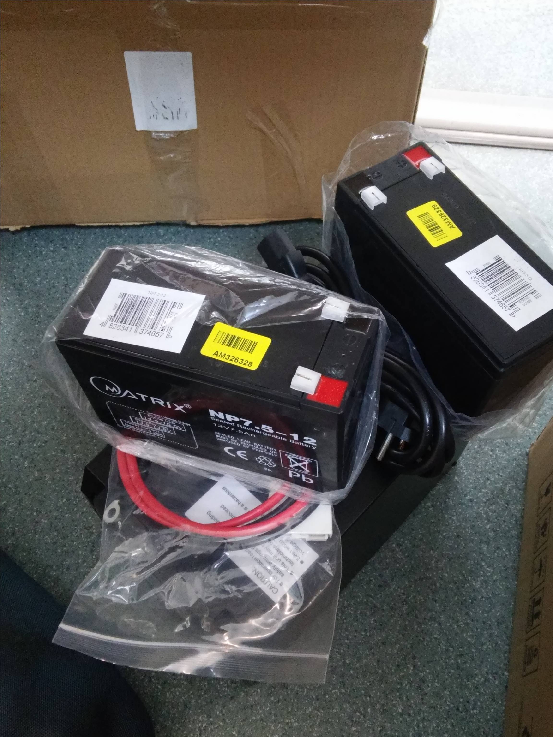

Приехал мой конструктор
Если коротко - On-Line UPS 1000ВА, модель без батарей вообще, ценник как у неплохого синусного оффлайна с AVR(которые некоторые некомпетентные участники зовут линейно-интерактивными), в комплекте кабель с разъемом, внутри зарядка до 6А т.е. 60 А*ч по шине 12В можно цеплять не боясь ничего, а при редких перебоях можно зацепить и сотню. Пока зацеплю 15 А*ч, на первое время хватит.
какое полное название?
FSP Knight Pro TW 1KL. Китаёц, но вроде из более-менее нормально себя зарекомендовавших. Соль в букве L в конце - это Long Run конфигурация с усиленным зарядником. Ну и онлайн - он примет все что попало от генератора.
p.s. Вопрошающим насчет путаницы между линейно-интерактивными и оффлайн+САТ напоминаю, от темы отписан, дискуссий на эту тему не веду, читайте стандарт IEC 62040-3.
