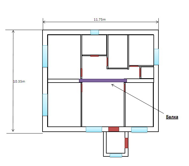

А по высоте пояс какой должен быть в моем случае?

Помогите определится с высотой пояса, плз. И что с центральной стеной с балкой? Есть версии, буду рад выслушать.

Высота пояса регламентируется кол-м впихиваемой в него арматуры. :) Т.е. принимается конструктивно.

Так как не определился я еще ни с внутренней несущей, ни с тем класть панели или подумать про балки.
Уже точно заливал бы пояс, если б не внутренняя несущая (не знаю как быть с ней). А если класть балки, то пояс вообще не нужен в моем случае. :Search::-o
Не зрозуміло що за несуча стіни, на третьому фото наче зовнішня.
Що за балки, може сволоки?
Армопояс потрібен обов’язково у будь-якому випадку, тим більше у вашому.
Його несучу спроможність (висоту) варто розраховувати, якщо на око то краще перебдеть - лийте 250мм

Там кирпичная стена в полтора кирпича (на фото находится снизу, на ней еще лист металла лежит). На нее опирается балка (если смотреть свеху на дом, то Стена(3,5м)-Балка(4,5м)-Стена(3,2м). Тобиш балка находится над прихожей.) Не знаю что такое сволока, может и она:)

Даже под балки пояс нужен? Положить 1 кирпич на раствор и на кирпич уже балки - нельзя?
У вас щось дофіга балок. Куди і які ви збираєтесь класти балки якщо одна у вас вже лежить.
Сволок - це дерев’яний брус міжповерхового перекриття. Про ці балки мова йде? Якщо так то армопояс по газоблоку під них також потрібен.
На армовану цегляну стіну плити або сволоки можна класти без армопояса, марка дозволяє.

На плане указал балку. Она ЖБ, заложена для того, чтоб класть на нее панели (еще 10 лет назад). Так как будет нежилой чердак с невысокой крышей (2-2.5 метра), то балки (если все-таки решу балки ложить) будут не особо мощные, и опираться они уже будут на все стену (50 см), а не только на газоблок. В случае с балками мауерлата не будет, балки будут вынесены наружу и на них будут закреплены стропила. Но это предварительно все..

По балке-зачем балка, если можно зашить плитами без балки? Пролет там не такой большой.
Пролет там 10 метров. Балкой он делится пополам.
Пролет там меньше - 10,35 по внешним размерам стен. То есть меньше 10 метров. Плиты такого размера несколько дороже, но зато не нужно лепить балки, покупать дорогую арматуру, да и дом будет свободной планировки - где хочешь стены ставишь.

Если вы еще не поняли, то коробка первого этажа уже построена как 10 лет... Дом будет достраиваться, а не строится :)
Сволоки повинні опиратися лише на армопояс по газоблоку, тобто на 30см, а облицювальну цеглу ви не повинні навантажувати щоб уникнути руйнування, облицювання не призначення для втримання ваги перекриття і даху, бо це не тільки сволоки (по-вашому - балки), а й дах з вітровим навантаженням+опади
Да, уже 10 лет есть.
Армопояс нужно лить как по внешним так и по внутренним несущим стенам. Балку я бы убрал-неизвестно кто и как ее делал. И либо сделал новую, либо на этот участок взял длинные плиты.
Эта балка заводская.
Что лить по внутренним несущим стенам знаю, интересует вопрос как это организовать на самой балке?

...интересует вопрос как это организовать на самой балке?
Балку необходимо приподнять на уровень армопояса, что бы они были в одной плоскости. Лить пояс поверх балки нет смысла.

Подручными средствами это сделать можно (снять ее, чтоб заложить кирпичами пространство)? Так как кран получится только на кладку панелей...
Можна. За допомогою звичайного гідродомкрата і брусів-підпор. Знімати повністю немає потреби, підняли на скільки можна - підставили опору, і закладайте цеглою
