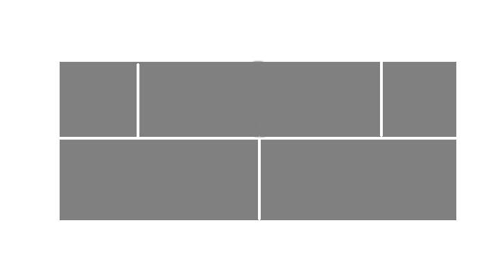

Поскольку вопрос сроков (скорости строителсьтва) не актуален, можно было-бы спокойно в день заливать 4-5 погонных метра высотой, например 0.5 метров. Так сделать первый слой. Потом - лить второй слой.

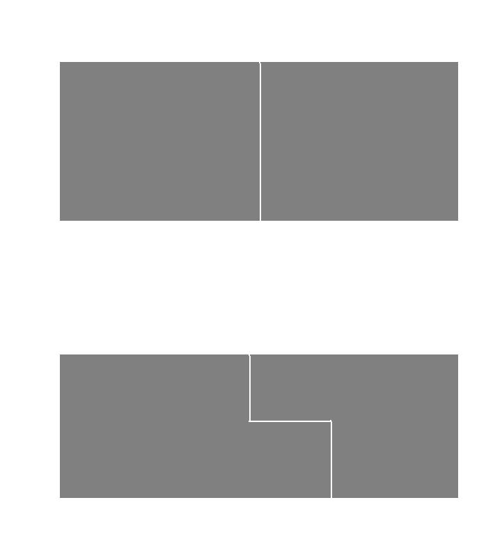

Второй вариант - просто по СНиП.
При литье ленточных фундаментов "рекомендуют" делать ВЕРТИКАЛЬНЫЕ холодные швы. Или "сткпенькой".
Интересно, какое обоснование, чем вертикальный лучше горизонтального?
Как по мне, риск вертикального разрыва (допустим) по холодному шву имеет место быть, а вот в горизонтальном только сжатие походу.
пысы А так вертикальный холодный шов - идеальна прелюдия для возникновения компенсаторных "швов".
Спасибо!
А что - вот так будет неправильно?
При условии, что сначала заливается нижний слой, а через Х дней - верхний? Кстати, какое должно быть значение "Х": "3","5","10","21"..... ????
Рабочий вариант.
Интервал между заливками (нижний - верхний) зависит от :
- марки бетона
- погодных условий
При +20С прочность бетона М300 через 24 часа около М100, через 3 дня М200.
Фундамент делается для того, чтобы под стенами было ровное плохо изгибаемое основание.
Сценарий принимается худший :
- Грунт (его несущая способность) под фундаментом в разных местах разная
- Нагрузка на фундамент сверху тоже разная
Все это будет пытаться согнуть фундамент, а не срезать как Вы предположили.
Вот фундамент и должен хорошо сопротивляться изгибу.
Если , к примеру, фундамент прогибается вниз.
В этом случае низ фундамента будет растягиваться, а верх сжиматься.
Если шов вертикальный, то в верхней зоне шва два бетонных "бруска" будут жать друг на друга и сопротивляться изгибу прочностью на сжатие этого бетона. Чем больше вертикальное сечение брусков, тем выше это сопротивление.
Если шов горизонтальный, то верхний и нижний бруски будут просто скользить один относительно другого и сопротивление изгибу будет опасно малым.
