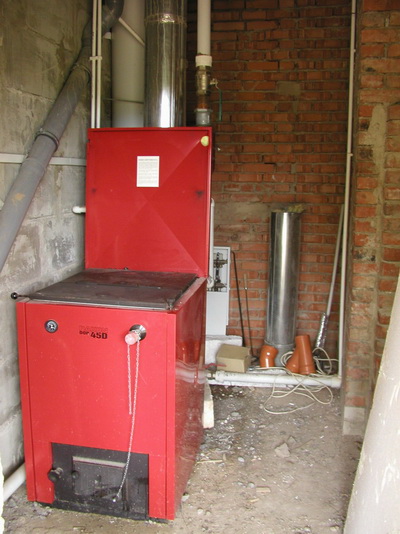

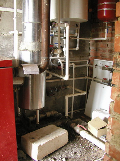

У меня уже с 90 года успешно работает гравитационка в одном из собственных домов, и на двух охотничих базах в Тверской и Псковской области, причём одна из них сделана не на стали, а на полипропилене, и прекрасно работает - все батареи одинаково тёплые и котёл стоит на первом этаже :)
Что касаемо повышенного расхода топлива - понятно, если она работает только от 40С вы были для более-менее стабильного отопления топить её всегда жарко (тогда худо-бедно грелись все батареи) понятно что при этом жена была вынуждена регулировать температуру в помещениях методом открытия форточки.
Вообще ничего загадочного в такой системе нет - все архитектуры и методы расчёта изложены в классическом учебнике по отоплению в сети можно найти у С.Р. на сайте был.
Это фото когда ещё строили.

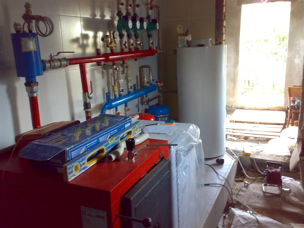

Я же не говорю что невозможно. А по поводу П.П. позвольте не согласиться. Гравитационка без высокой температуры на подаче не возможна, надеюсь, согласитесь.

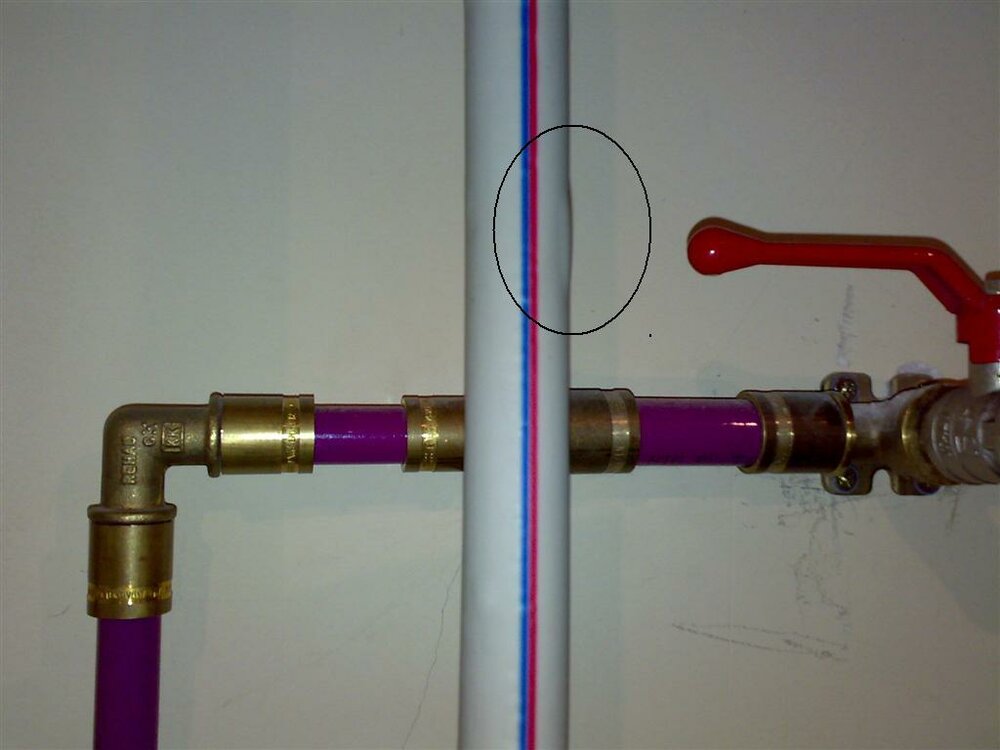

Фото с моей котельной. Хотя обвязка любой котельной П.П. не допустим. Но себе выполнил подмес между гребенками через перепускной клапан П.П. На подаче иногда случается больше 70. Трубе 8 месяцев. Уточняю: труба фирменная.
И мне в профессиональном плане любопытно: каким образом Вы в открытую радиаторную систему подключили замкнутый контур Т.П.?
По вашим фото у меня нет комментарий. Хотите услышать правду, покажите их на форуме «СОК».
У меня выходит аккуратней.
У вас красиво сделано, но там в услових леса трудно работать :(
Да П.П. конечно нехорошо обвязывать, но "так получилось" :rolleyes: но тем не менее работает...
Чем лучше спроектирована система (меньше гидросопротивление) тем с меньшей "температуры подачи" теплоноситель начинает двигаться (в хорошей системе уже от 30С). Сильно мы там не кочегарим - увеличили кол во радиаторов, так что 70С это уже максимум там - больше жарко. Там глухой лес и сильные морозы, а потому сделали систему низкотемпературную, с запасом.
На этой картинке система не открытая - герметичная, с расширительным баком, а Т.П. подключены к другому контуру котла (двухконтурный котёл) через термостат ЕСВЕ.

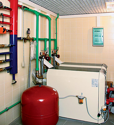

Давайте прекратим спор. Я действительно профессионал в этом вопросе и мне не доставит удовольствие указывать Вам на ошибки по Вашей котельной.
Сергей 31, а я и не спорю с Вами вовсе :) я с удвольсвием выслушаю Вас как профессионала :) и в дальнейшем может быть учту ваше мнение. Вижу котельные у вас сделаны культурно...
Тем более что котельная эта не моя и делал её не лично я, (я не делаю котельные... :rolleyes:) а сделала это фирма "Альстрамерия" лет 6 назад... и эта котельная вовсе не является эталоном качества, но труба подачи-то тем не менее стальная ;), всё работает, все батареи равнотёплые, и котёл стоит на первом этаже, и работает от 30С, а когда под 70С то уже жарко :)
А вот у вас на фото не гравитационные котельные... в последнем фото куча насосов на подаче, на более раннем непонятная конструкция - то что не гравитационка эт точно, - трубы тонкие, и центрального стояка не видать вверх, но и насосов не видать - наверное в кадр просто не влезли, но сделано аккуратно. :)
Нет, видать - сразу на обратке тоже стоят на зелёных трубах :)
Тока я не понял - к чему вы эти фото приаттачили... мы ж вроде о гравитационках говорим... :( а не о том как красиво и с какими дефектами сделана та или иная котельная. Вообще я рад что ваши котельные так красиво покрашены.
