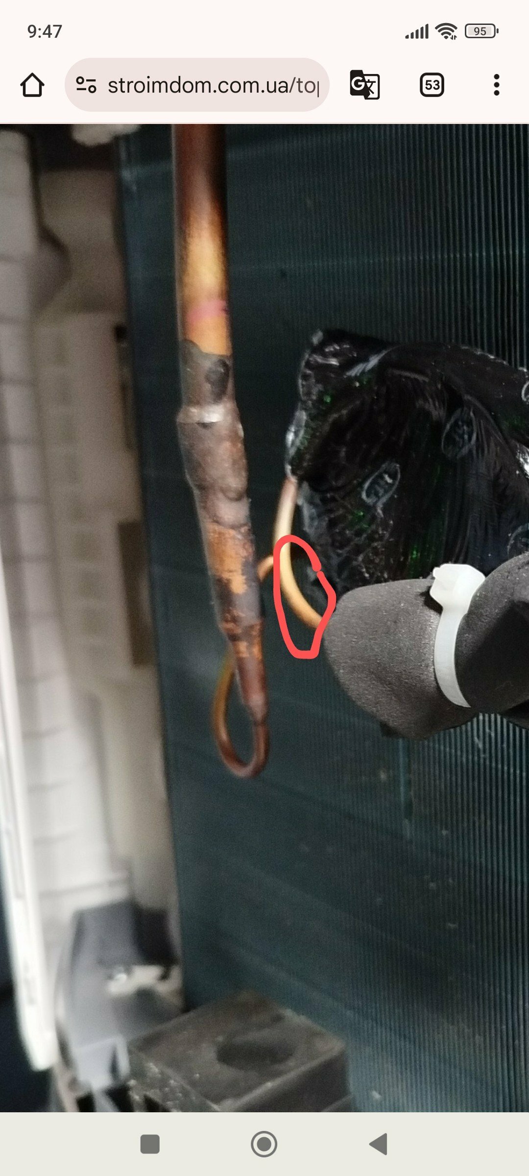

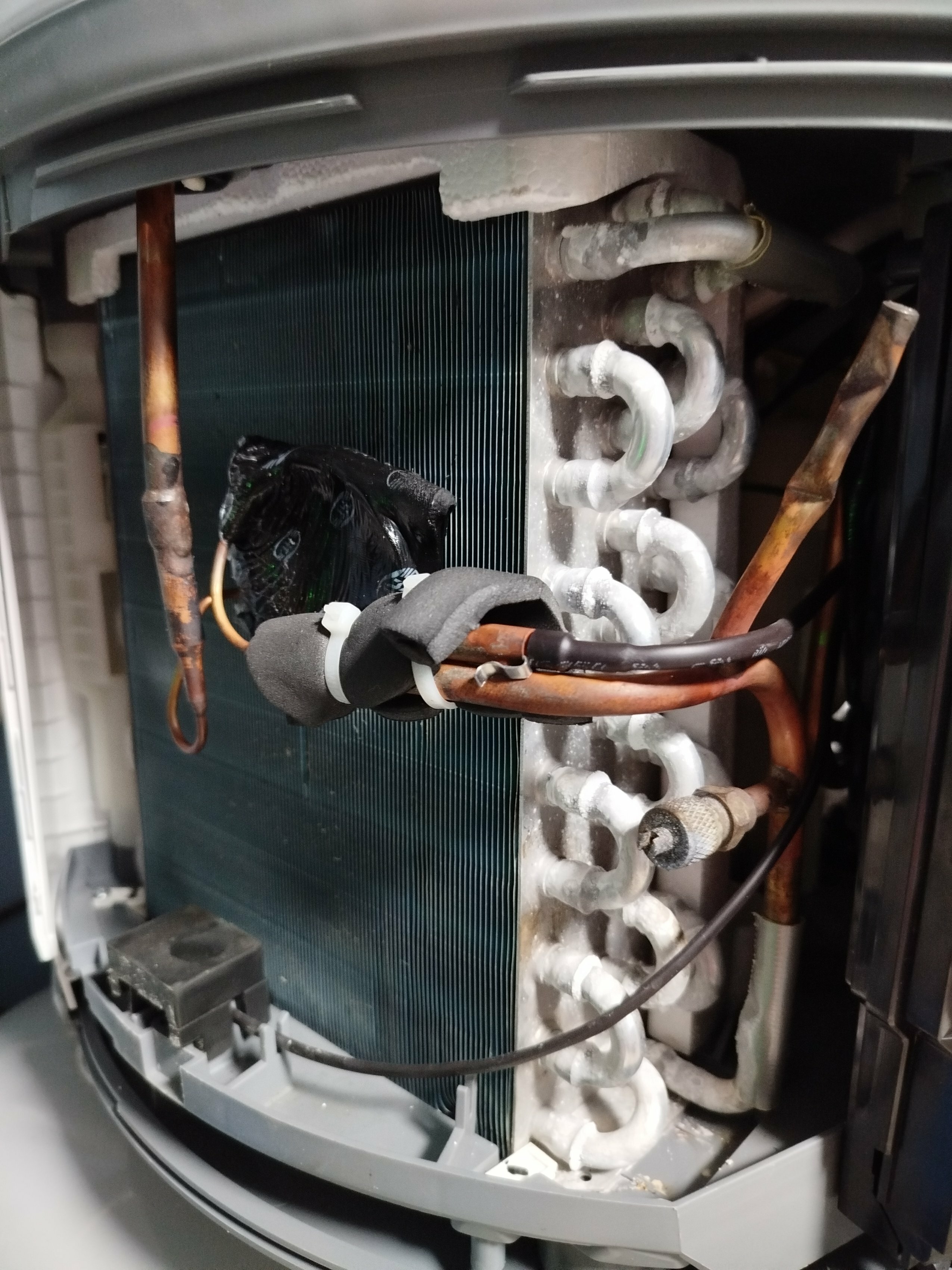

yur43 Опубліковано: 20 лютого 2025 Поділитись Опубліковано: 20 лютого 2025 Потребую поради. Маю бойлер Ariston з вбудованим тепловим насосом. Система з капіляром, все доволі просто, маленький компресор з r134a 200гр об'єм заправки. Пропрацював місяців вісім. Вчора раптово довелось митись прохолодною водою, +38С. Хоча компресор працював вже кілька годин. Я розібрав кожух, газ з компресора ледь теплий, обратка досить прохолодна, компресор теж прохолодний. Позвонив в гарантійний сервіс, кажуть привозьте, ми таке не робили, місяць будем робити. Позвонив знайомому холодильщику, каже витік газу, треба додути, завтра-післязавтра вдуєм з краскою, будем шукать шо паять. Сьогодні пробую вмикнути, а воно гріє, ще й добре. А вчора при багатьох спробах запуску різниця температур була малою. Що скажуть спеціалісти по цій ситуації? Дуть чи не дуть фреон? Шо то було? Посилання на коментар Поділитися на інших сайтах More sharing options...
Dem@ Опубліковано: 20 лютого 2025 Поділитись Опубліковано: 20 лютого 2025 Фреон пока не трогать. Вентилятор работал? Обдув испарителя был хороший? Ну фото хоть что бы понимать, что там у Вас?!? 1 Посилання на коментар Поділитися на інших сайтах More sharing options...
yur43 Опубліковано: 20 лютого 2025 Поділитись Опубліковано: 20 лютого 2025 39 хвилин тому, Dem@ сказав: Фреон пока не трогать. Вентилятор работал? Обдув испарителя был хороший? компресор не з реле, як в холодильнику, а з конденсатором. Система проста, конденсатором є труба, обмотана навколо бака бойлера, потім капіляр і випаровувач з алюмінію. Я на тому нижньому штуцері бачив плями жирні наче. Але ж воно ні з того ні з сього запрацювало. Посилання на коментар Поділитися на інших сайтах More sharing options...
Dem@ Опубліковано: 20 лютого 2025 Поділитись Опубліковано: 20 лютого 2025 Випарник повинен обдуватися Відбір холоду. Тоді буде і тепло. Обдув е? Посилання на коментар Поділитися на інших сайтах More sharing options...
yur43 Опубліковано: 20 лютого 2025 Поділитись Опубліковано: 20 лютого 2025 (змінено) 3 хвилини тому, Dem@ сказав: Обдув е? там все добре, за випарником вентилятор, модуль контролює температуру приміщення, ще пару датчиків на трубках є. Але ж тоді компресор теж крутився, характерна вібрація булькотіння і невелика але різниця температур вхід/вихід компресора. Зараз грів шо дурний, 100 літрів за годину до 45. В холодильниках знаю бувають ситуації, коли двигун вібрує, але не крутиться. Охолодження відсутнє, спрацьовує термозахист і перезапускає компресор через якийсь час. А тут компресор був холодний, крутив пару годин безрезультатно. Якийсь барабашка .. Змінено 20 лютого 2025 користувачем yur43 Посилання на коментар Поділитися на інших сайтах More sharing options...

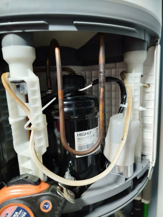

yur43 Опубліковано: 21 лютого 2025 Поділитись Опубліковано: 21 лютого 2025 Кілька успішних запусків і знову лажа. Компресор BSA357CV-R1AN Hitachi Highly, пишуть про запуск від 187 вольт. Конденсатор справний. Напруга при невдалих спробах була 214-220в. Ще така особливість, входить в режим довго, подача стає гаряча аж через 20 хвилин. При роботі періодично цокає там шось. Що можу зробити, це інтегрувати чипа, він буде перевіряти успішність запуску по датчикам температури, при невдалій спробі - перезапуск з паузою хвилин 10. Посилання на коментар Поділитися на інших сайтах More sharing options...
Dem@ Опубліковано: 21 лютого 2025 Поділитись Опубліковано: 21 лютого 2025 (змінено) Тяжело сказать без подключения манометрия. У нас есть три фактора. 1 качает ли компрессор- это мы можем увидеть когда подключимся. Т.е давление будет одинаковое на всасе и на выходе. Это жопа компрессору. Иногда ломается пружинка в компрессоре. 2. Если будет перепад по давление - возможно утечка, тогда перезаправка. И смотреть на показания приборов и работоспособность системы. И устранять утечку. 3. Убедится что работает вентилятор обдува и отводит холод , куда надо. Змінено 21 лютого 2025 користувачем Dem@ 2 Посилання на коментар Поділитися на інших сайтах More sharing options...
yur43 Опубліковано: 22 лютого 2025 Поділитись Опубліковано: 22 лютого 2025 21.02.2025 в 22:32, Dem@ сказав: качает ли компрессор помалу втягуюсь в тему Нова версія - запарафінена капілярка. Компресор може годинами крутити ледве гріючи. Беру паяльник і грію вхід в бублик капілярки, починається циркуляція аж бублик вібрує, гріє знову. В італійців лажа - фільтр один на всасі компресора. А совкопром ставив фільтр перед капіляром. Місце є, чого б не впаяти ? Посилання на коментар Поділитися на інших сайтах More sharing options...
Dem@ Опубліковано: 22 лютого 2025 Поділитись Опубліковано: 22 лютого 2025 38 минут назад, yur43 сказал: помалу втягуюсь в тему Нова версія - запарафінена капілярка. Компресор може годинами крутити ледве гріючи. Беру паяльник і грію вхід в бублик капілярки, починається циркуляція аж бублик вібрує, гріє знову. В італійців лажа - фільтр один на всасі компресора. А совкопром ставив фільтр перед капіляром. Місце є, чого б не впаяти ? Это называется прихват. Такое бывает когда влага в системе. Надо менять - пока есть гарантия. 1 Посилання на коментар Поділитися на інших сайтах More sharing options...
yur43 Опубліковано: 23 лютого 2025 Поділитись Опубліковано: 23 лютого 2025 9 годин тому, Dem@ сказав: Это называется прихват. Такое бывает когда влага в системе. Надо менять - пока есть гарантия. з червня працювало добре, ото в лютому почалося Посилання на коментар Поділитися на інших сайтах More sharing options...
Dem@ Опубліковано: 23 лютого 2025 Поділитись Опубліковано: 23 лютого 2025 20 минут назад, yur43 сказал: з червня працювало добре, ото в лютому почалося Греть надо в этом месте. Если после прогрева(защигалгой) система начинает работать. Это плохо. Это прихват - но данная система не контактирует с водой. Испаритель обмерзает? Когда ТН работает? 1 Посилання на коментар Поділитися на інших сайтах More sharing options...
yur43 Опубліковано: 23 лютого 2025 Поділитись Опубліковано: 23 лютого 2025 3 хвилини тому, Dem@ сказав: Испаритель обмерзает? Когда ТН работает? датчик випаровувача показує +4С, візуально на трубках конденсату мало, снігу немає взагалі. Там стоїть на всасі клапан Шредера, ковпачок погано закручений. А при роботі там розрідження, могло втягнути конденсат. Якщо вакумувати і заправити по новому? Посилання на коментар Поділитися на інших сайтах More sharing options...
