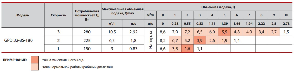

У вашому випадку з грунта віднімається лише 8,5 кВт.
Можливо, але я показував тільки теплову модель грунту, а не системі в цілому. Я говорив про ККД використання тепла грунту а не COP ТН в цілому. :) Ну то таке.
20 годин тому, blacktigra сказав:
Тоді можна порахувати витрату гліколя, відштовхуючись від дельти в 5К: 8,5/(3,653*5) = 0,465 кг/с або 0,445 л/с
Досвід показує що насос краще використовувати на максимальній продуктивності. Збільшення його споживання компенсується підвищенням СОР, бо ТН працюватиме із вищою температурою гліколя.
 Може підкажете, куди уходить це зайве тепло з грунту? Де я помилівся в розрахунках? Тому що продуктівність насосу 1.8л/с
20 годин тому, volomoto сказав:
Це неправильний висновок, бо він базується на неправильних вхідних даних. Оце неправильно і без замірів ви не будете знати реального потоку:
23 години тому, sigma_shig сказав:
встановлено "середній" рівень потужності, продуктивність 0.0018м3/с
Це значення, яке виробник вказав в спеціфікації Тобто ця цифра правільная.
Як можна брати з грунту 36 кВт тепла, а в хату подавати тільки 12? Куди діваються ще 24 кВт?
Це питання мене теж цикавить. Я не знаю. Усі розрахунки я показав. Я впевнений в довжині труб, свердловин, температурі. Показникі насосу взяв у виробника. Насос "неінтеллектуальний" він працює з постійною потужністю. Але я теж бачу, що дофіга! Покажить, що не так.

Це тепло нікуди не дівається, бо воно не береться з грунту. Основна помилка в продуктивності насоса грунтового контура, бо ви взяли з цієї таблички роботу насоса без навантаження (Qmax):
А реальна робоча точка повинна вибиратись з врахуванням напірно-розхідної характеристики грунтового контура і буде десь 2-3 куби в годину.
Також пропіленгліколь не має такої теплоємності:
Цитата
Теплоносій: пропіленгліколь (концентрація 40%, тобто тепломісткість 4000 Дж/кг*К)
І того ви помились з тепловим потоком з грунту десь в 4 рази, тобто реально відбирається 36/4 = 9 кВт, якщо то того додати потужність компресора 3 кВт, то все сходиться: 12 кВт повна теплова потужність, СОР ≈ 4.
Дякую. Тому що я розумію, що не можу я стільки забирати від грунту :)
За насос - дякую, не подумав, що це маркетінговая цифра.
2 години тому, laritus сказав:
🤔 пропіленгліколь - 2483 (майже в 2 рази нижче, ніж у води - 4,187 Дж/(кг·К))
Ця цифра для чистого ПГ. Дуже рідко заливають чистий ПГ. В мене ~45% водний розчин. Тобто тепломісткість, хай буде 3500.
Після перерахунку вийшов на такі значення:
Відбір від ґрунту: 9722 Вт
На погонний м труби: 18Вт
На погонний м свердловини: 40Вт.
Тобто шляхом експерименту я підтверджую викладки 40-50 Вт/м свердловини для України. Те, що в мене нижня межа, може бути неоптимальним налаштуваннями, достатньо сухим ґрунтом, поганим приляганням труби до ґрунту та т.і.
З ККД я зморозив нісенитницю :)
Дякую. Перемкну насос на макс. Я підкажить, будь ласка, циркуляціонніки теплого полу теж краще на максімум?

Перемкнув насос геокнтура з 2 на 3. Змін ніяких.
