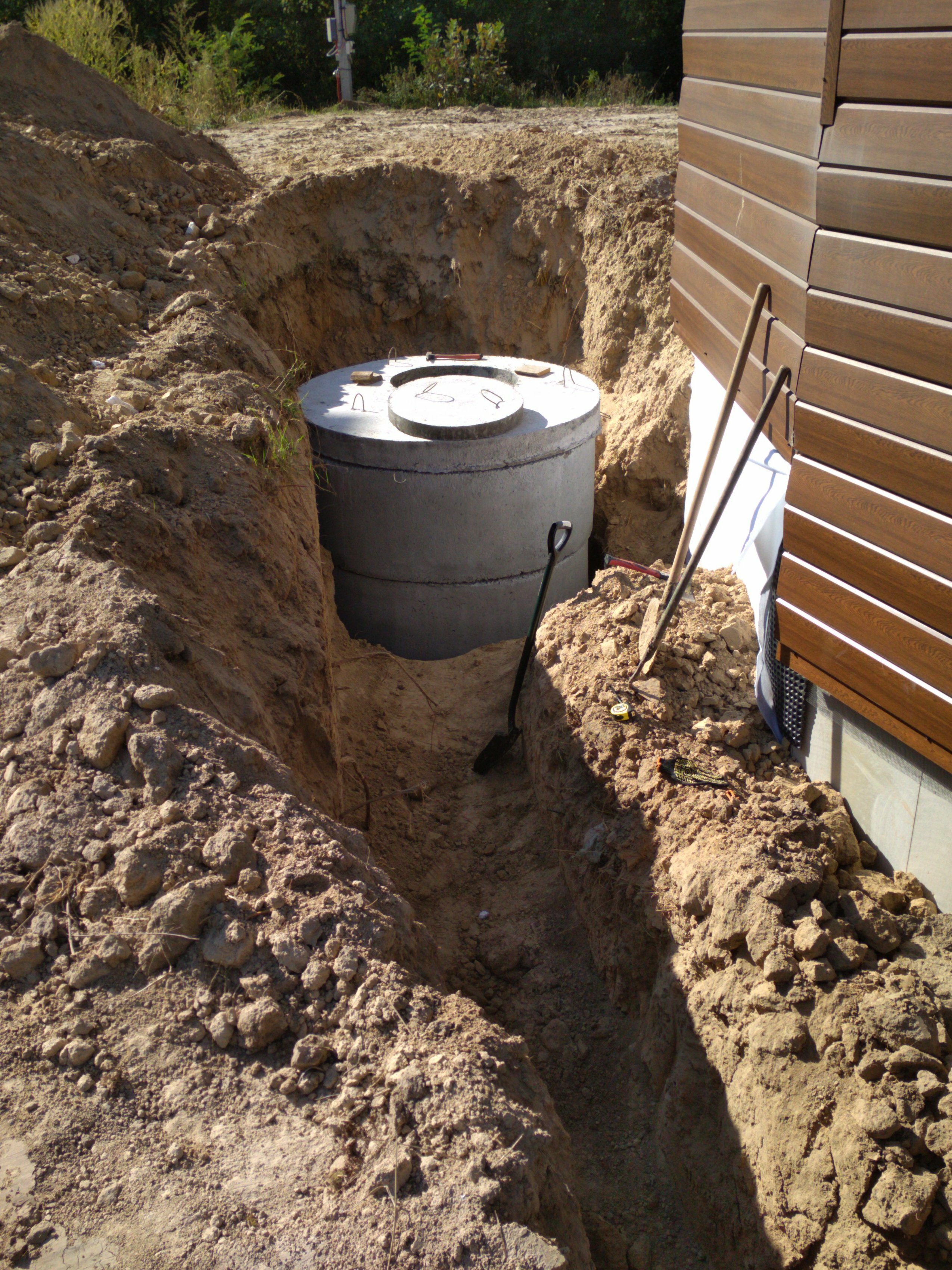

я собі для цих цілей колись приямок біля будинку зробив з 1,5 м. (не було 2 м. нажаль) кілець, туди можна завести будь-які комунікації (електрику, труби, прихований полив тощо, гідроакумулятор - місця вистачає) і з цього приямку по гільзі 160 мм (труба свердловини, синього кольору) в будинок, так само що завгодно завести. Це трошки місця в поливної заощаджує :). Плюс цього приямку в тому, що можна встановити компресор теплового насосу (але електроннику все-рівно в будинку, там де не має вологості), так само як встановлюють насосну станцію (що б не було чутно). Компресор будь-якого теплового насосу голосно працює (менш за всіх це - скроли, але їх мало хто використовує :), тому, що вони дорожче :)), а в приямку його гарантовано не чутно, тому, що земля на відміну від стінових перегородок найкраще гасить не тільки звуки, але і вібрації яки передаються по конструкції компресором (мало хто про це думає заздалегідь), там також постійна температура протягом року :), ціна приямку копійки і робиться за день, але все вирішує рівень ґрунтових вод (що б не перетворити це на басейн). Якщо щось протікає (там всі з'єднання), теж не шкода, оскільки котельню не затопить :).

Думаю -смогу забурить 6 зондов прямо с приямка. 😉
Когда уже Ты решишься на ТН ?!?
это если твоего контура не хватит.
ЗЫ. С твоего контура сможем получить 4кВт на R290😉

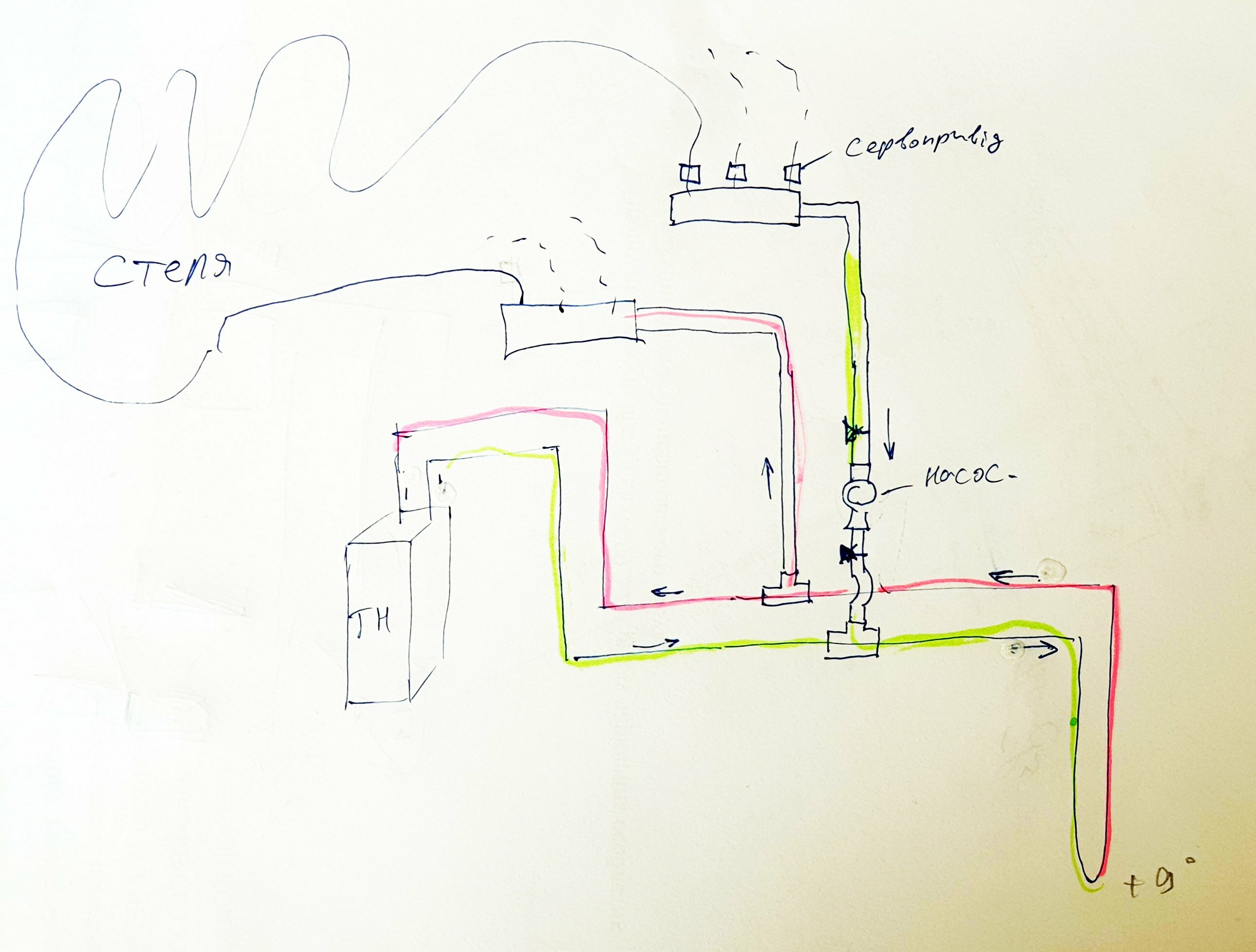

ТН ще немає, але роблю обв'язку для нього наперед. Так як в мене є труба в стелі, планую охолоджувати будинок безпосередньо антифризом зонда.
Заповнив систему пропіленгліколем -30С.
Зараз бачу що два нових шарових крани від антифризу приклинюють. А два старих шарових нормально працюють.
Буду вдячний за підказки по темі.
