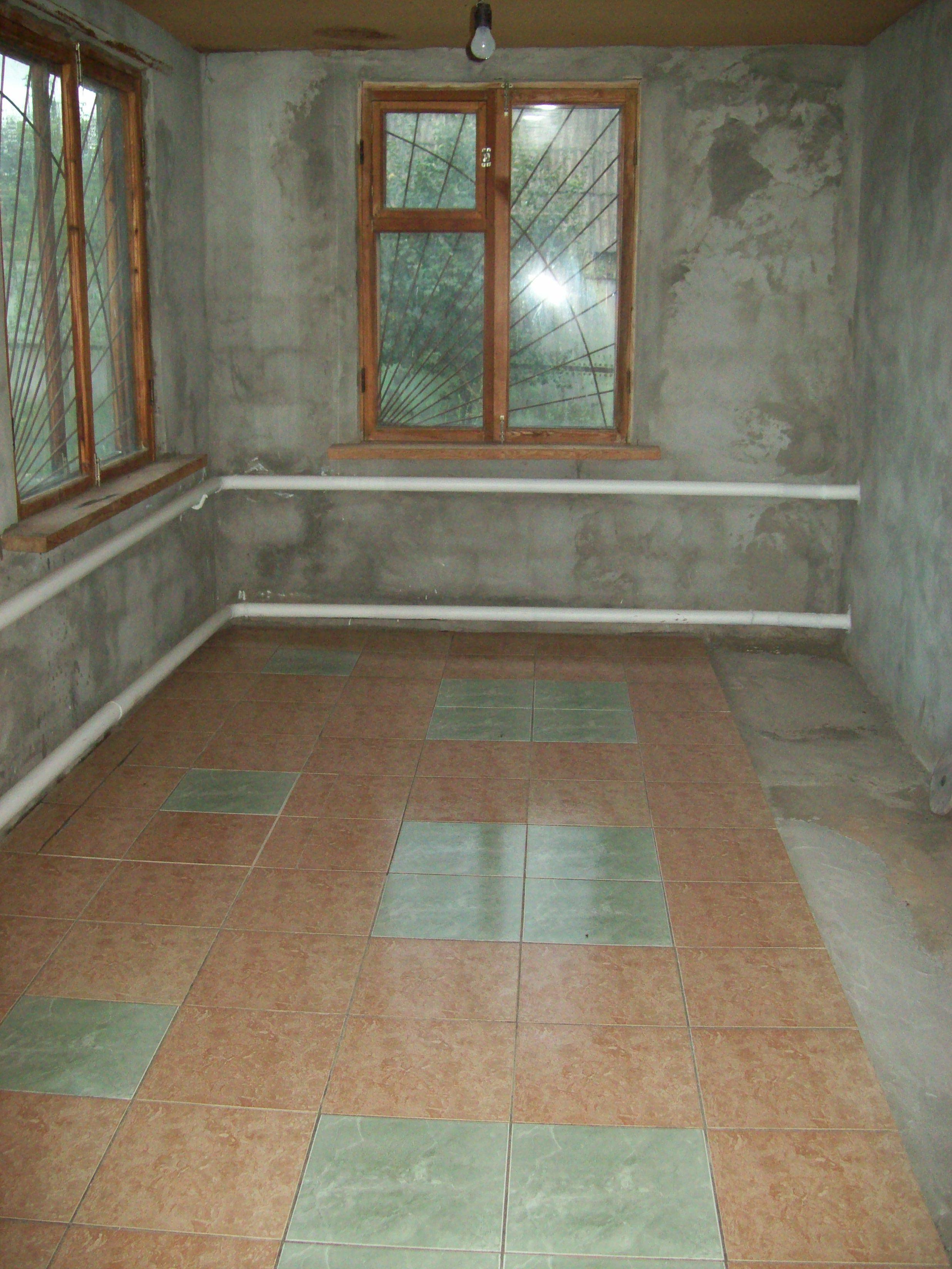

Котел электрический Revival 6 кВт вот такой (ссылка устарела) на дом 77 кв.м Утеплён достаточно хорошо. Разводка отопления старого образца из труб как на фото. Окна МПО. Вопрос заключается в том сколько примерно будет выходить в месяц квт за отопление этим котлом 2000 или 3000 или вообще 4000 квт ? К чему быть готовым? :)

Вам помочь умножить? Хорошо, берём январь. 6 кВт*24 часа*31 день=4464 кВт*час. если по 36 копеек то 1607гривен, 4 копейки.

Спасибо конечно умножить я и сам мог :) Интересно реальные цифры когда дом нагрет, котёл стабильно работает. Не будет же он крутить 24 часа в сутки по 6квт. Интересно может уже есть у кого-то похожий опыт и сколько у него выходило квт в месяц...

Судя по фото, дом у Вас не очень то и утеплён, и окна какие-то МПО(что это?). Неизвестно, сколько людей проживает, какой их режим. Из своего опыта предполагаю, что при среднемесячной Т = -10, котёл будет жрать не меньше 5 кВт.

Фото это образец отопления. Дом ещё не топился зимой ниразу. Стены из Ракушечника + воздушная прослойка + Облицован красным кирпичом. Окна везде металопластиковые 5-ти камерные с энергосберегающим стеклопакетом 32 мм. Пол сосновая доска.
Значит сырой и за одну зиму Вы его вряд-ли высушите.
Стены явно не дотягивают до современных требований по теплоизоляции, воздушная прослойка - утеплитель никакой.
Все эти i, k- стёкла - чистый развод, надо было ставить двухкамерный стеклопакет.
Пол сосновая доска.
Пол по грунту? не двойной? Значит будет тянуть холодом сквозь щели, особенно вблизи наружных стен.
Если Вы там собираетесь зимовать, включайте на максимум котёл уже сейчас, в лютые морозы перебирайтесь в самые тёплые комнаты, остальные приглушите.

Для дома с теплопотерями, например, 6 кВт в киевском регионе за отопительный сезон нужно будет потратить порядка 12 тыс.кВтч электроэнергии.
Уточните реальные теплопотери и пропорционально получите расход электроэнергии.
А кто Вам сказал, что дом достаточно теплый? Продавец ракушняка? Если бы у Вас вместо воздушной прослойки было 10см хотябы пенопласта, тогда да. А так Вам предстоит настроится на колосальные счета за эл энергию. Реальная экономия для вас это установка паралельно ТТ котла. Утепление дома Вам не светит, так как облицовали кирпичем. Извините за прямоту, но лучше горькая правда...
Почему не светит? Задуть прослойку пеноизолом
