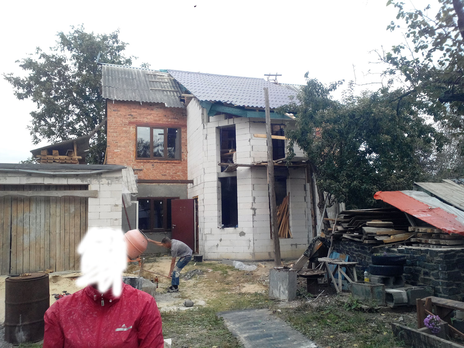

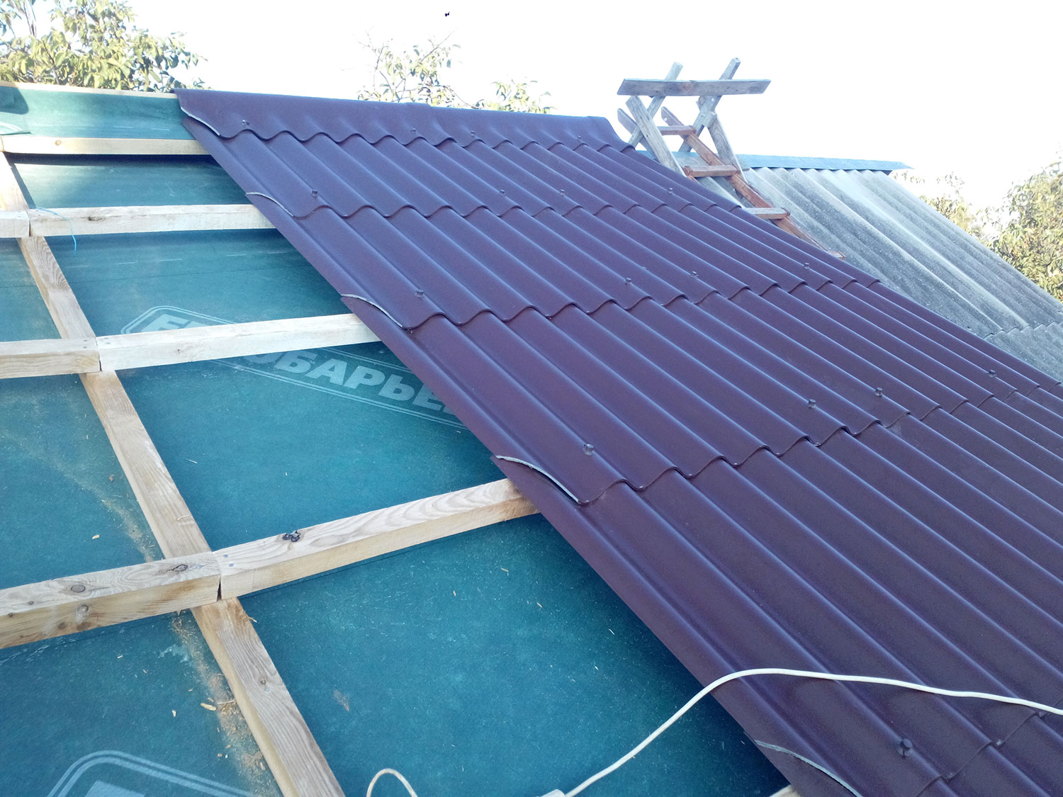

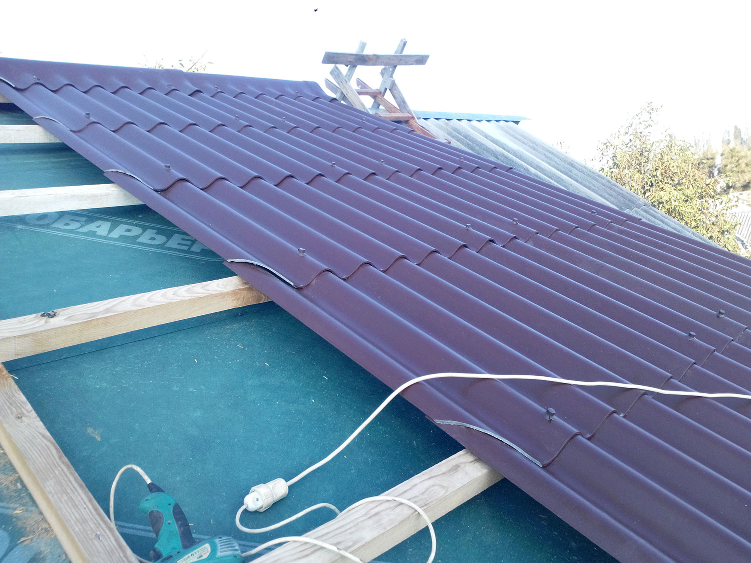

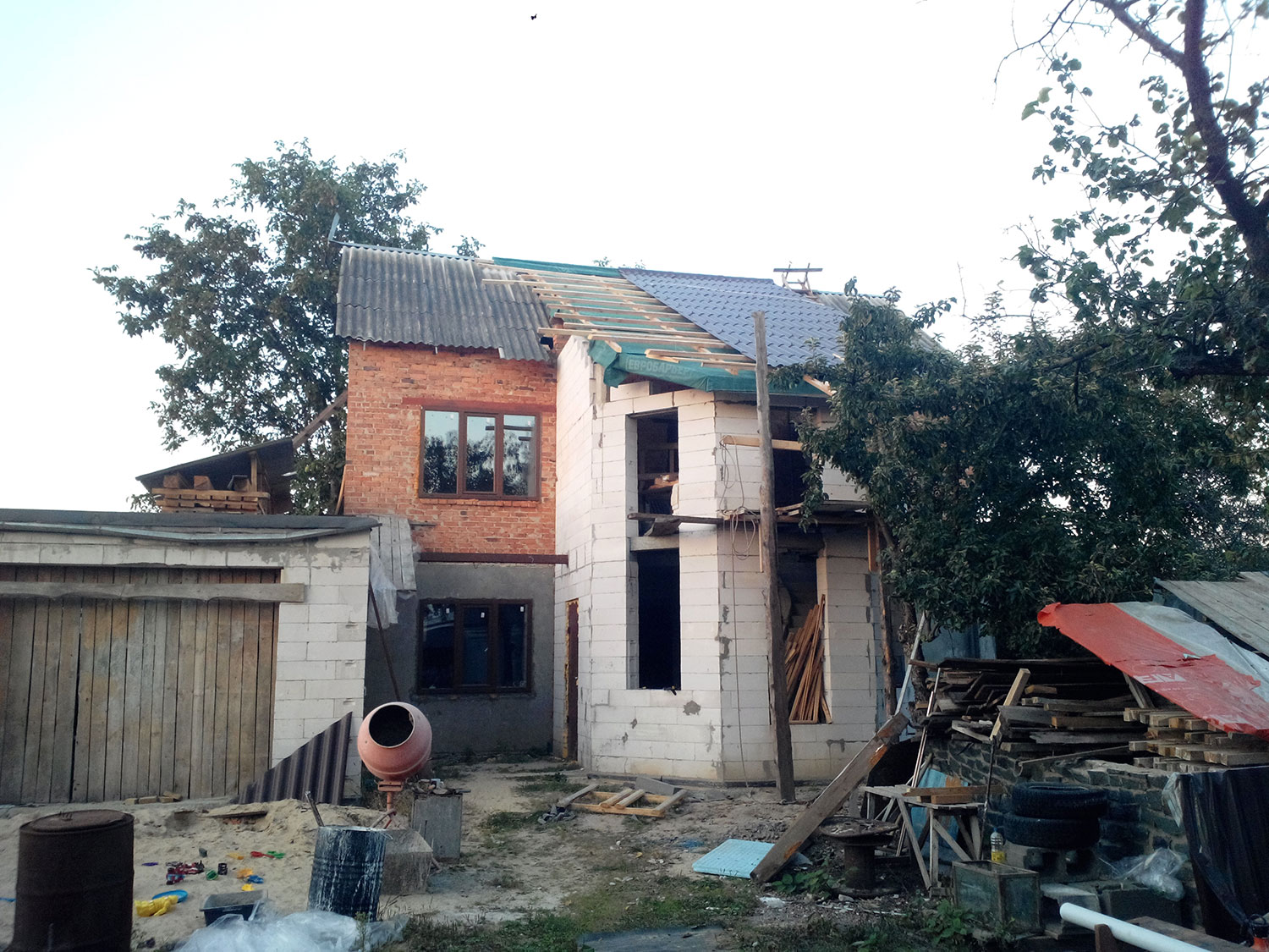

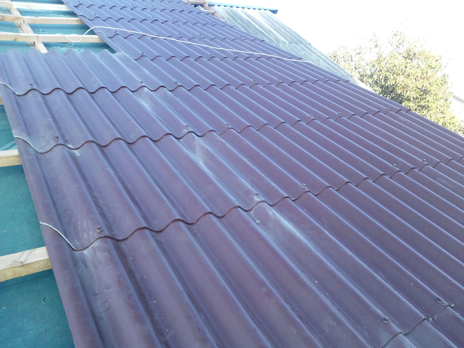

как обещал выкладываю уложеный Еко-Дах, сори что с опозданием
вот он красавец:
ближе
укладка гребня в процессе
материалом доволен, еще раз спасибо ТОГО, кстати по ходу работы увеличил свес, поэтому буду еще обращаться за шифером :flag1:

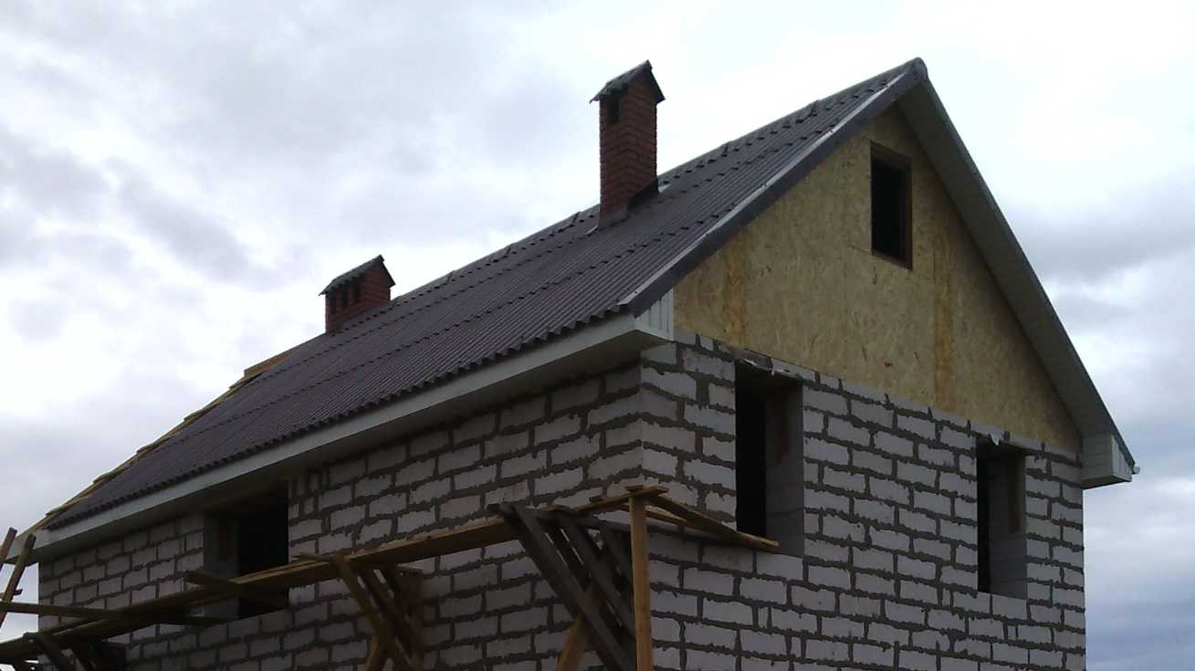

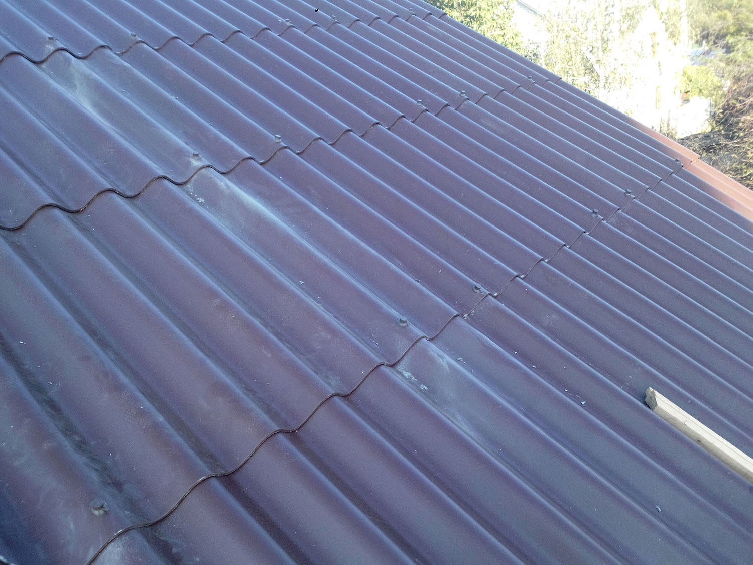

Вот это крыша.. стесняюсь спросить сколько квадратов? На фото выглядить Очень огромной:-) Мою уже закончили. Щас попробую выложить фото... не получилось блин( надо сжимать? Сжал, вставил) ракурс конечно не фонтан, но как мог) Тоже коричневый экодах

у меня 220м2, вроде не так и много ... но еще будут навесы и козырьки
alex-kai-27 покажите как дымоходы выводили через шифер, если не трудно сфоткайте:beer:
плюсую, хотя думаю уже будет трудно, наверное надо на крышу лезть :D
:flag1:
Я ж говорю здоровая крыша - моя 96 м кв:-) . Вас интересует как выглядит на чердаке или снаружи крыши? Снаружи я уже писал-купил битумную ленту 150 мм шириной и накрыли металлическим фартуком в цвет. А изнутри могу сфоткать-на выходных буду на даче:-) . Конек кстати лег идеально , но высоту конькового бруса пришлось подгонять - по схеме на сайте завода указана высота для более пологого ската.
у меня 35, пришлось добавлять по месту, т.к. с низким брусом коньковый элемент смотрится не ахти, да и снег задувать будет наверняка.

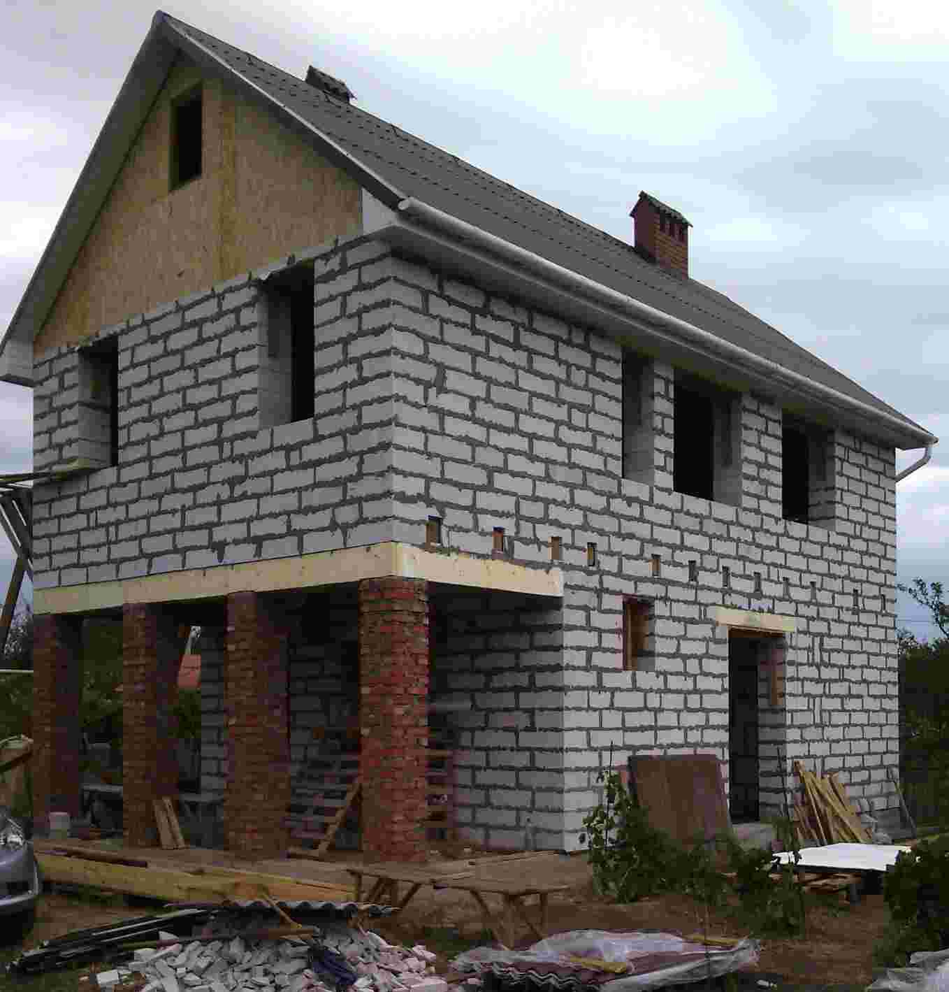

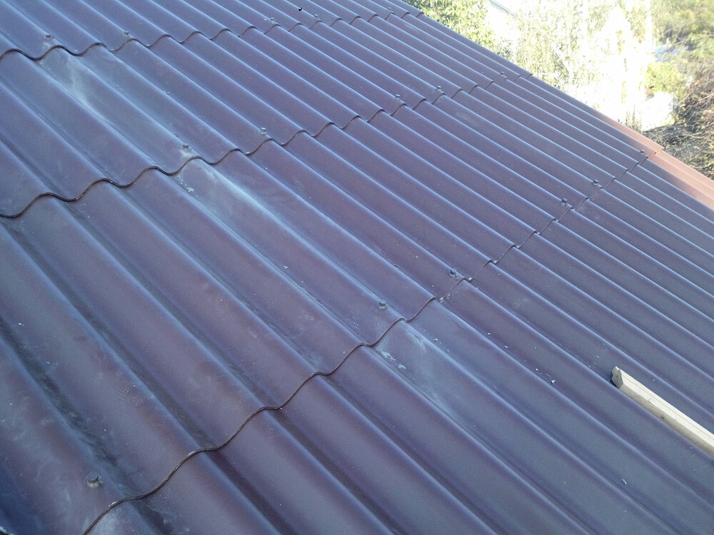

Выкладываю фото Эко-Даха, 1*1.13, безазбестовый. Брал у Того (спасибо ему за скидку). Ложил сам с помощником, до этого шифер "в руки не брал". По материалу - одни позитивные эмоции, отличная геометрия. Правда коньки у меня чуток не попадали в волны..:( , возможно мои кривые руки.
З руками все гаразд, коньок має трохи не попадати у хвилі, зроблено для кращої вентиляції.
