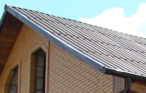

Скажите, пожалуйста, на фото видны белые пятна,
я их отметила красным маркером,
что это за пятна?
Так, це пилюка. Але після пройдених дощів її майже не залишилось і не прийдеться вилазити на дах і протирати його оцтовим розчином, як рекомендують. Я сам висоту боюся і це було б для мене трохи проблематично, але природа допомогла :D

Існують чинники, які Ви не враховуєте.
Пил - цементний, а цемент хоч і втрачає близько 90% активності за 28 діб, але залишається активним ще багато років. Тому, при певних умовах (мряка, туман або тривале знаходження на даху), пил (цемент) схоплюється, в такому разі видалити його можна тільки механічно. Варто також зазначити, якщо невдовзі після укладання пройде проливний дощ, то все змиє і так.
По статистиці - один два дахи на рік мають таку проблему, це мізер, але нікому не хочеться попасти в число "обраних", тому і радять пил стирати одразу і робити це кислотним розчином для нейтралізації лужної реакції в цементі.

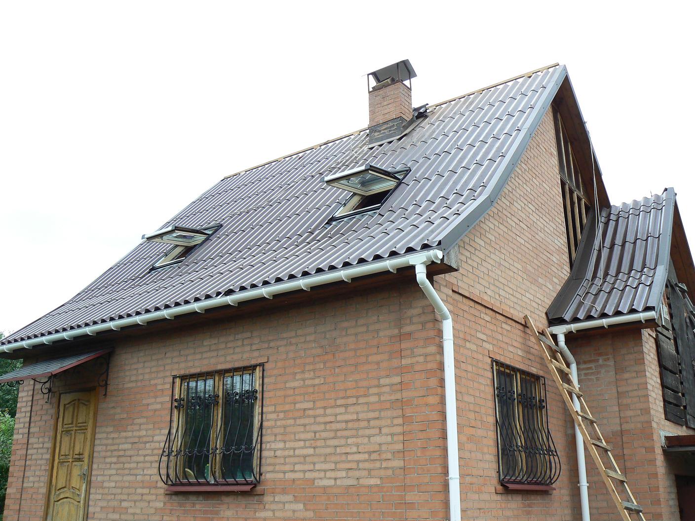

Пересмотрев много фото в интернете крыши Эко-Дах,
не нашла негде крыши с мансардным окном.
Вопрос – а что при кровле из Эко-Даха
мансардные окна нельзя устанавливать
или они там будут смотреться «не комильфо»?

Найдите тему "Крашеный шифер на срубе, часть 2" или как-то так. Там были фотки мансардных окон на шифере.
Наприклад так

Наприклад так
На фото - это порезанный по 0,5м шифер? Какой оклад брать для мансардных окон - как для МЧ?
Оклад должен быть в размер волны шифера.
Лист 1000 мм, робота форумчанина Крышника.
