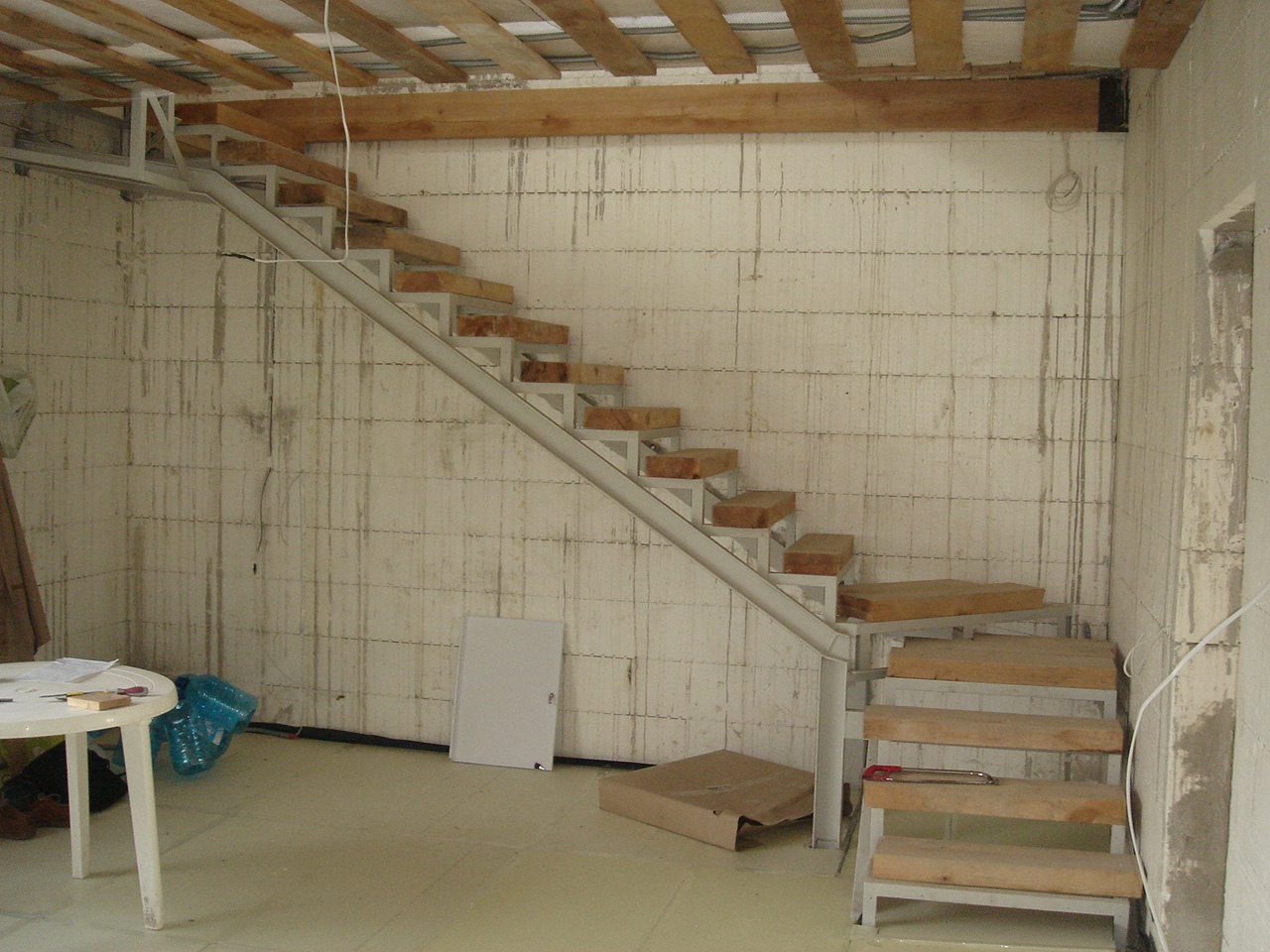

avtul Опубліковано: 15 грудня 2012 Поділитись Опубліковано: 15 грудня 2012 интересует стоимость деревянной лестницы на 2 етаж (сосна) размер проема 1,6*1,6 Высота 1 етажа 2,8-2,9м. Меня тоже интересует стоимость лестницы на готовом металлическом каркасе (см.фото). Ступени шириной 0.9-1.0 метр (17 шт) из бука, подступени (18 шт) можно сосну, балюстрада и перила (длина перил около 13 метров) из бука.Каркас снизу и с боков зашивается гипсокартоном и красится. Если среди форумчан есть люди желающие это сделать, то пишите, пожалуйста, в личку Спасибо. Посилання на коментар Поділитися на інших сайтах More sharing options...
