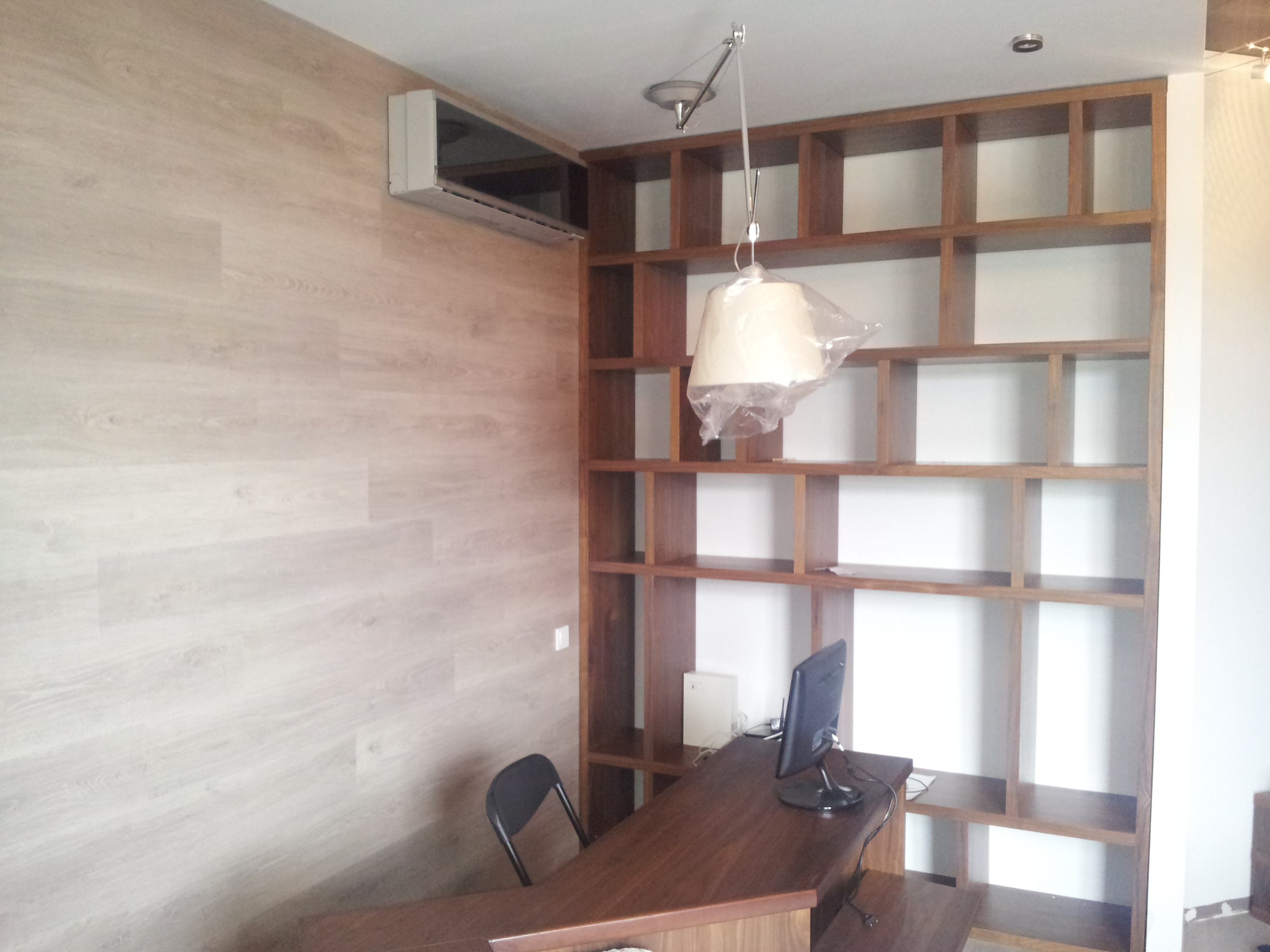

Трещин будет больше так как нету стеклохолста.Можно наклеить стеклохолст и потом наносить декор,или же вариант с ламинатом на стену если вписуется в интеръер.
Варіант з ламінатом допустимий. Як його кріпити до стіни? Рідкі цвяхи? Чи попередньо ОСБ дати? Просто вже стільки потрачено зусиль та грошей на вирівнювання стіни, а тепер все псу під хвіст...
Склохолст як наносити? по ньому зразу можна "Сахару" чи попередньо фінішкою закатати?
Для ламината на стены применяем клей эскаро на основе пва для паркета+пневмогвоздь(осб используем только на потолке).Грунтовка стены обезательно.По поводу стеклохолста спросите у своего мастера по сахаре я бы раз прошол акрилом.
