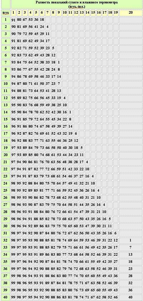

Думаю, что теоретические выкладки - это хорошо, а влажность воздуха в конкретном помещении лучше просто измерить.
Подскажите, как измерить влажность воздуха, или где купить бытовой прибор, чтобы не очень дорого?
www.meteomaster.com.ua/catalog_rub192.htm
(ссылка устарела)
www.albireo.com.ua/products/hygrometers/digital/
и т.д.

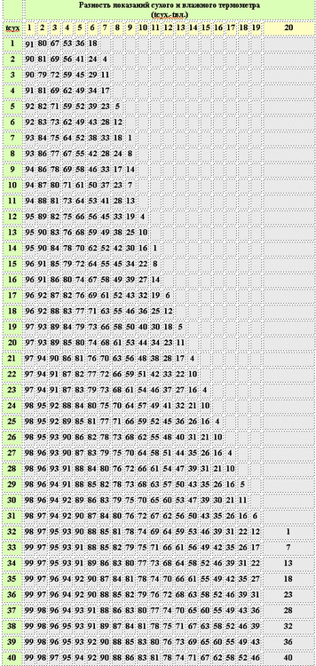

Надеваем на градусник фитилек из бинта, смачиваем водой, через несколько минут смотрим показания, потом по таблице определяем влажность
Покупаем датчик влажности Honeywell... Например HIH4010, стоит около 100 гривен. Подключаем питание 5 вольт и смотрим на выходе тестером. По табличке определяем влажность.

Цифровые гигрометры-термометры с часами или без будут в самый раз. Спасибо, airservis. Осталось выбрать хорошую настенную модель :)
