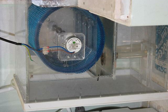

Т.е. получается, что если ты хочешь дышать свежим воздухом зимой, то ты обречен на увлажнитель?
Уже запустил канальный увлажнитель в тестовом режиме.
Работает, ссука.
Очень быстро поднял влажность до 50 %
Отлично очищает воздух.
Оказывается хороший мешочный фильтр в канале - это ещё не гарантия чистоты воздуха.
За три часа работы увлажнителя в осадок выпала жменька мусора.
Так что чистит воздух он не хуже, чем увлажняет.
Сейчас слабая разница по влажности, поднимал с 40% до 50%, поэтому испарялось всего 500 мл в час.
Очень сильно падает давление и приток после увлажнителя - слишком плотный испарительный элемент.
Начинаем ощущать нехватку воздуха. Буду ещё работать над этой проблемой.
Можно подробности/схему/фото?
Пока фоткал только на мобильник, а там ужасное качество.
Дайте добиться хороших результатов, потом и выложу.
Он у меня пока без уплотнения работает - во все щели дует.
Приток и отток водопроводной воды ещё не организован.
Наберитесь терпения и подталкивайте меня к скорейшему завершению.

Сегодня запустил канальный увлажнитель на тестовый пробег в крейсерском режиме.
Наконец подключил к нему водопровод и канализацию.
Неожиданно низкие результаты с водопроводной водой по сравнению с дистиллятом.
Правда, я включил увлажнитель когда за окном было +2, а сейчас уже -3
Влажность поднялась с 41 до 43 процентов за 2 часа и застыла на месте.
Уже 3 часа подряд показания не меняются.
Жалко, что не могу оценить количество испаряемой жидкости.
Придётся переделывать испаритель для увеличения площади и уменьшения сопротивления.

Вручную легко бы посчитал.
Но вода проточная - уровень не меняется.
Уже работает двое суток, а страхи о кальцинате не подтверждаются.
Однозначно испаряется не менее 10 литров в сутки. Скорее всего 15.
При +7 за окном я получил 0,5 литра в час на дельте влажности 8%.
Сейчас я не могу замерить дельту, т.к. проблематично отключить увлажнитель, но судя по влажности в других квартирах Харькова, у меня сейчас должно быть 32-34%. А я имею 46-50%.
От чего колебания влажности 46-50% я пока не разобрался.
Есть предположение - жена регулярно открывает окна.
Вообще получил массу удовольствия от наблюдения за своей "лабораторией".
1. Тяжело было поймать уровень жидкости в кювете.
Потом дошло, что при разных оборотах вентилятора получаю
разное давление в канале и уровень жидкости в кювете падает, несмотря на то, что
уровень перелива в канализацию не меняется.
2. Это же касается и подачи воды. Может случиться так, что при малом давлении
воды и высоком давлении воздуха, вода вообще перестанет поступать в увлажнитель.
3. Скорость адиабатического испарения сильно зависит от температуры (пока не гуглил, но на практике
видел, что при +13 [после увлажнителя] получил 43% в квартире, а при +17 было 50%).
Что интересно, +17 показывает мокрый термометр, когда в квартире 50% влажности и +23 на сухом термометре.
Есть подозрение, что если после увлажнителя будет +18, то и влажность поднимется до 58%,
(при неизменной температуре сухого термометра +23).
4. Наблюдал туман внутри увлажнителя при низкой температуре входящего воздуха.
Змінено користувачем gemba

Такое впечатление, что квартира потихоньку набирала (поглощала) влажность две-три недели. Влажность прыгала от 42% до 55%
Сейчас стабильно 50%
Правда, за бортом 0...+3. Может влажность наружного воздуха так влияет?
  • 1 місяць потому...
Последние две недели вентиляция работала без увлажнителя - снял для доработок.
За это время влажность упала до 25-30 %
Ужас. Как мы жили всё это время без увлажнителя?
Сегодня установил модернизированный элемент испарения. Он потерял половину площади испарения, но перестал оказывать сопротивление воздуху. Зато влажность сразу поднялась до 43%
Разницу ощущаешь только в сравнении. Настоятельно рекомендую.
Надеюсь за неделю дойдёт до 50%
