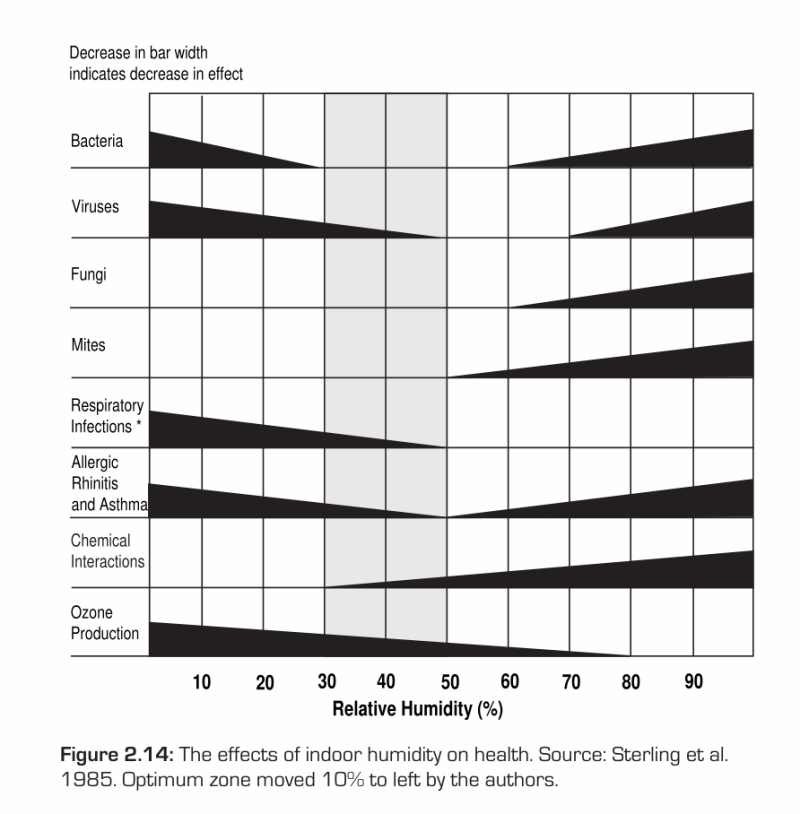

Да что там вообще читать, кто физику и биологию в школе учил, для него это все очевидно. Для человека при нормальных температурах(комнатных) особого значения влажность не имеет, а вот всякие микроорганизмы при высокой влажности развиваются некисло. а при 65-70% уже начинают появлятся плесень,грибы и всякие видимые организмы :)
brag, оптимальная влажность для человека в доме 40..60%, но зимой эту область обычно сдвигают немного вниз до 30..50%, т.к. риск образования плесени, конденсата и порчи строительных конструкций увеличивается зимой с ростом влажности. И ощущения здесь не единственный фактор:
Подробнее об этом есть почти в любом справочнике по вентиляции.

Есть оптимальная температура, влажность для человека(к стати, еще зависит от состояния человека). Но человек себя нормально чувствует далеко за пределами этого оптимума. При правильном подходе вреда здоровью это не наносит. Зато вред от CO2, CO, табачного дыма, окислов азота, ароматов(красок,"освежителей воздуха"), еды с магазина,...водки :),.. на несколько порядков больше, чем от влажности 10% :)

Комаровский от себя ничего не добавляет - просто популяризирует рекомендации ВОЗ.
Открыл первый документ на запрос поиску "Влажность" из Вашей же ссылки (ссылка устарела)
Читаю
Эта ситуация вызывает обеспокоенность ВОЗ, поскольку чрезмерная сырость и плесень
представляют собой угрозу для здоровья. Тем, кто находится в сырых зданиях, грозит
более высокий риск развития проблем со здоровьем, таких как респираторные симптомы,
респираторные инфекции, аллергический ринит и астма.
Например, исследования показали, что
люди, живущие в помещениях с хорошим солнечным освещением и адекватной
вентиляцией, реже посещают врача или попадают в больницу по причине респираторных
заболеваний по сравнению с теми, кто живет в сырых домах.
Потом открыл этого сомнительного Комаровского, тоже по запросу "Влажность" в гугле
(ссылка устарела)
И что я там вижу
Для здорового ребенка влажность должна быть не менее 60%, для больного респираторной инфекцией - не менее 70%. Более 80% не надо. В любом случае, лучше переувлажнить, чем пересушить.
Перефразирую: "Здорового ребенка нужно держать в сыром(>60%) помещении, с развитой плесенью, грибками и другими организмами, угнетающими имунитет, абы по-быстрее заболел и Вы привели его ко мне с бабками в кармане. Для больного респираторной инфекцией нужно еще более сырое заражонное помещение, абы Вы не медлили и по-скорее привели его ко мне, с еще более крупной суммой в кармане." :D
Здравый смысл и физика Вас подвели.

Вы потому и не болеете, что влажность выше 45%.
Я только первый год живу в своем доме с такой дикой для меня влажностю 50%. Конденсат на окнах достал. Плесень на них же тоже, надо срочно что-то решать. ну стройка эт такое дело :). Раньше жил всегда при влажности 30%(отопление централизованное мощное, форточка постоянно отркрыта, окна старые деревянные) и не болел. И причина тут не в этом.

60%-80% относительной влажности в жилом помещении норма по Комаровскому? В России?? Зимой???
По-моему, это бредовое и настолько далекое от реальности утверждение, что остальную "информацию" под брендом "Комаровский" можно смело вычеркивать как информационный мусор.
Пятиминутное открытие окна изменило температуру в комнате на полградуса, а влажность с 40 до 22%. За пять минут никакого дискомфорта или ухудшения микроклимата в комнате от такого перепада влажности не произошло.
