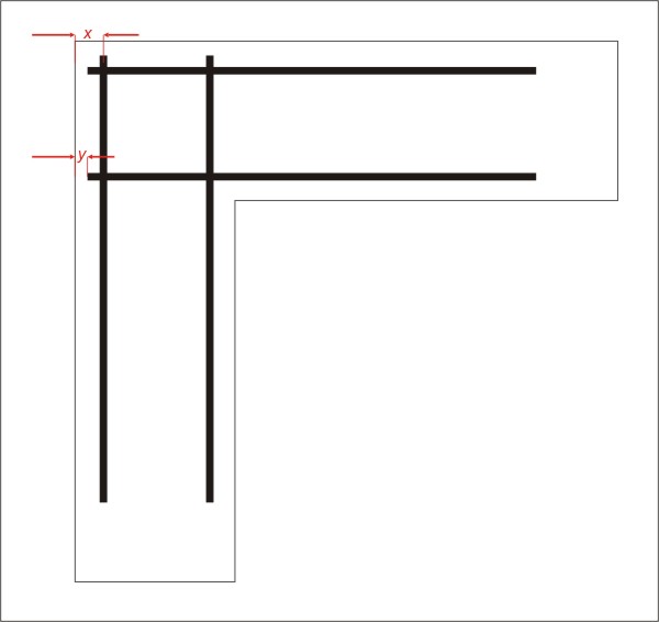

Просматривая разделы "как мы строимся" и "фундамент и бетон" как-то нарастает ощущение избыточности фундамента. Такого количества арматуры ни у кого из форумчан не видел, такое чувство, что он под девятиэтажку спроектирован.
Дом будет двухэтажный, наружные стены из газобетона 400мм D400, внутренние из кирпича 250мм. Перекрытия Терива, крыша плоская. Грунт песок, грунтовых вод нет.
Гляньте, пожалуйста, на глазок соответствует-ли фундамент дому и грунту, неохота лишние деньги в землю зарывать.
дальше форум можно не читать(извините),найдите другого проектировщика!
Добрый день форумчане.
Защитный слой для фундамента 50мм.

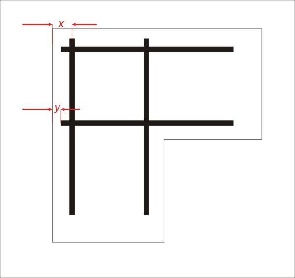

Защитный слой - это от "кончика" арматурины до конца бетона, или от края арматуры по длине? Прилагаю картинку. Это х или у? Подозреваю, что х, но уточняю.
Просто встречала информацию, что минимальный защитный слой должен равняться двум диаметрам арматуры, т.е. у ТС даже внизу, где 14 арматура, он выдержан ( 14*2=28 ). И ещё, чем ближе арматуры к краям, тем лучше она работает. Если выдержан защитный слой, конечно.

Нижнюю арматуру в плоской фунлдаментной плите стыкуйте в середине пролёта, а верхнюю ближе к стенам. И стыки должны делатся в разбежку. Длинна нахлёст в бетоне М200 49диаметров арматуры.
