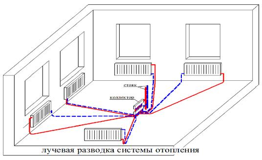

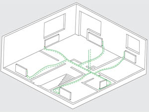

tanya77 Опубліковано: 25 квітня 2012 Поділитись Опубліковано: 25 квітня 2012 Лучевая система разводки - это когда используется коллектор и на каждый прибор идет своя ветка от него. Чтобы было экономней можно использовать лучевую-тройниковую разводку- это на каждую ветку можна подключить по два радиатора( економия в трубе, и коллектор на меншее кол-во выходов, а можно обойтись и без колл(ссылка на изображение устарела)ектора)(ссылка на изображение устарела) . (ссылка на изображение устарела) Посилання на коментар Поділитися на інших сайтах More sharing options...
