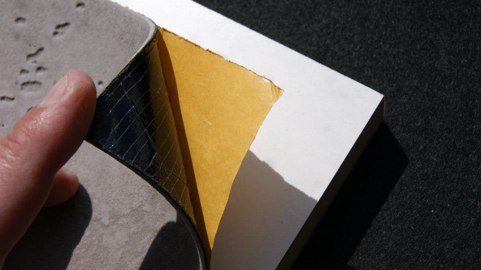

А я потолок в одной из комнат сделал из ламината. Уложил 25 квадратов на потолок без проблем. Выбрал. что понравилось и получилось отлично. Уже второй год стоит. Сфоткать не получается. так как на фото постоянно солнечные зайчики бликуют

Где купить и сколько стоит?
Как прикрепить к потолку?
Посмотреть можно вот здесь ЧП Сом в разделе " 3D панели". Или на метро Лесная Т. К. Дарынок.
Спасибо, но как их крепить к потолку? Они же 15 кг каждая весит
Я думаю, что при правильно подготовленном основании если приклеить на правильные жидкие гвозди то держаться будет.
Или приклеить на перлфикс.
Здесь все зависит от мастера, или если быть более точным, от количества шариков в его голове.
15 кг, на 0.5 м. кв, это не так уж и много. Это ведь 5 000 квадртатных сантиметров. Если клеить в каждый десятый сантиметр то получится 500 контактных точек, каждая из которых выдержит килограмма по 3. Итого получаем сцепление которое выдержит 1500 кг. Неплохой запас для 15 кг.
Подскажите, а как крепили ламинат на потолок?
Слышал, что ламинат можно клеить. Не уварен так как он первое время сильно трещит. Т.е. как я понимаю идет реальня подвижка. Не зря ведь указывают размеры зазоров 8-12 мм. :beer:
